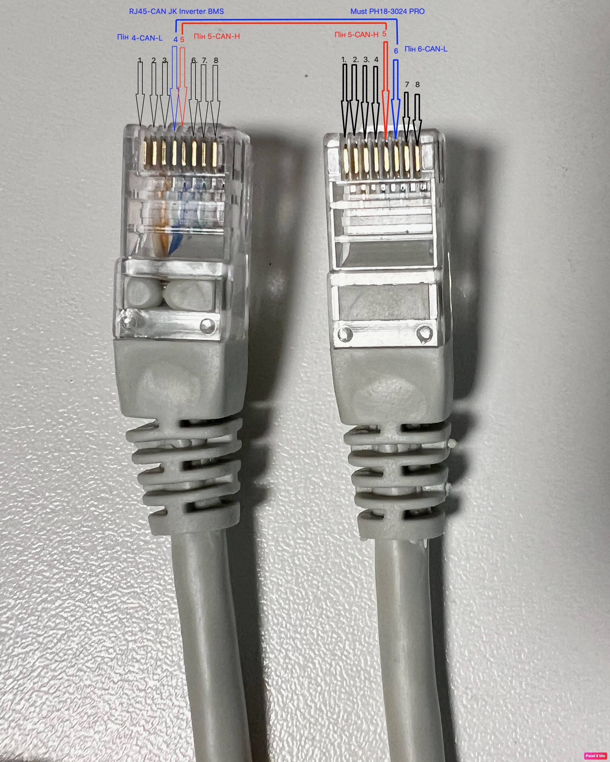

Всім привіт.
Хочу поділитися досвідом підключення свого заліза між собою і з інтернетом.
Інвертор Must PH18-3024 PRO. LiFePo4 8S 24v CATL 304Ah. JK Inverter BMS PB2A16S15P.
Все це підключено через Raspberry Pi 4 Model B до Solar Assistant. Інвертор за допомогою рідного кабеля без проблем підключається до Raspberry
і передає дані а також без проблем змінює налаштування віддалено через інтернет.
JK Inverter BMS також вдалось підключити через Raspberry до Solar Assistant але тільки з допомогою USB to RS485 конвертора на базі чіпа CH340. Перетворювачі на базі PL23.. та FTDI не взлетіли. На першому постійно втрачало конект, на другому взагалі не конектилось.
Найбільше солі на Х..олку насипав кабель CAN комунікації між інвертором і JK Inverter BMS. Ні в мануалі ні в інтернеті немає нормальної розпіновки кабеля CAN - RJ 45 для конекту Must PH серії з БМС. Сходив на танці, купив бубен і все ж таки запиляв кабель. Тепер інвертор комунікує з
бмс (а я закинув і танці і бубен). Схемою кабеля ділюся з спільнотою. Кабель точно працює а бмс точно комунікує з інвертором.

Думаю, для зв'язку потрібно саме три провідники CAN- (CAN Low), CAN+ (Can High) та GND (5 з 8-ми проводів не потрібні)
Ні не потрібно. CAN шина не потребує GND. RS 485 також у більшості випадків не потребує. Шнурок я фоткав для картинки, щоб було наглядно видно звідки рахувати піни і який пін з яким кросити. Ще важливо, що всі смарт бмс типу Pylon, Pace, Must та інші мають зі сторони БМС саме таку розпіновку як я намалював.

Victron Energy у разі виготовлення CAN кабелю для Pylontech пропонує все ж використовувати 3 проводи

А є можливість за допомогою якось приладу визначити де саме CAN+ та CAN- на BMS, якщо BMS якась невідома, але є припущення, що якісь протоколи все ж підтримуються?
Must має розшифровку де CAN+, CAN- та GND у своїй інструкції, наприклад (як раз саме таку як на фотографії конектора праворуч; GND - pin #3).

що написано в мануалі до батареї, які протоколи підтримує ? pylontech , можна по протоколам вирахувати ?
ще можна глянути яка бмс , якого виробника стоїть. самі вони її не виготовляють. і по бмс вже вирахувати .
