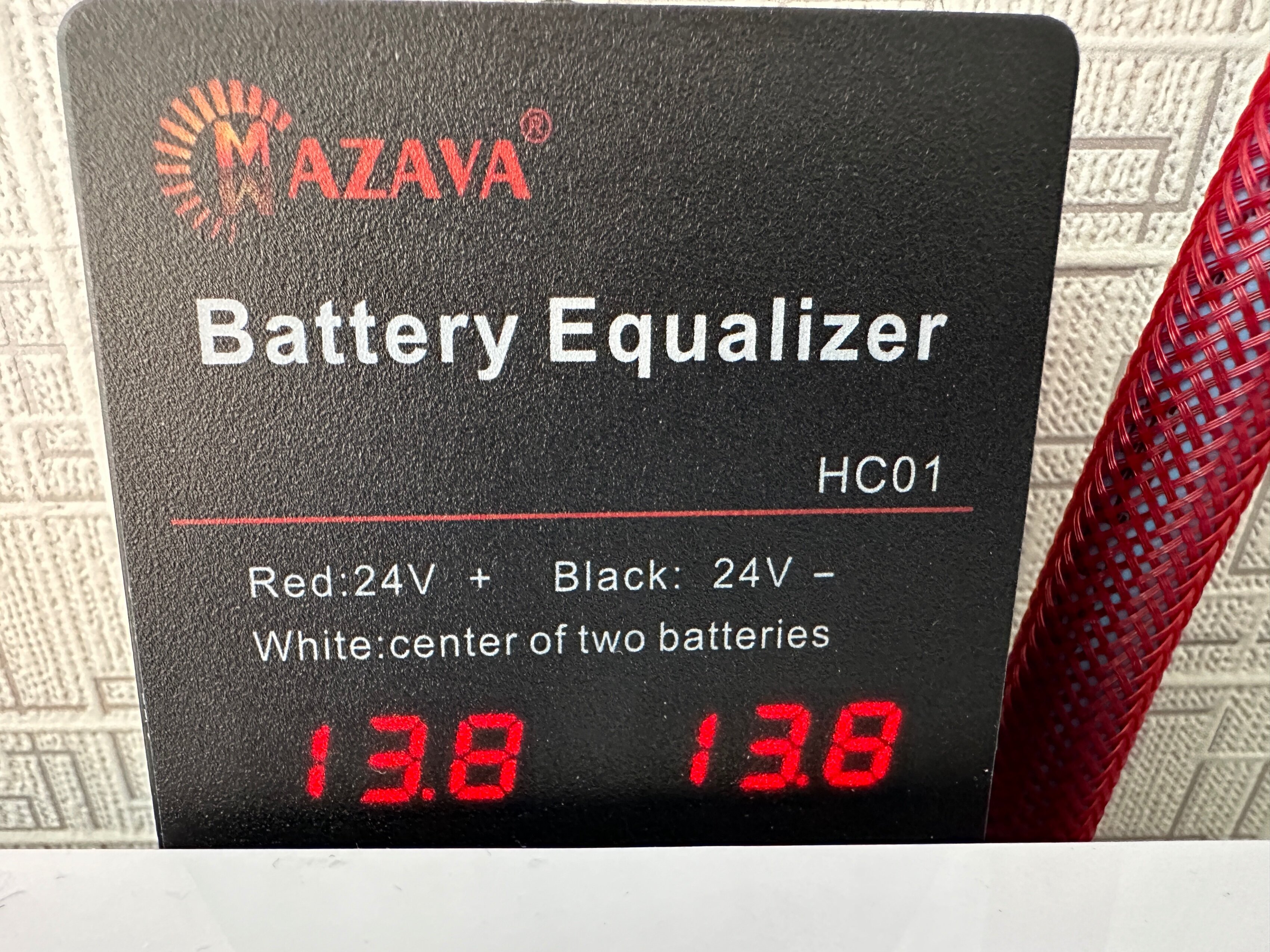

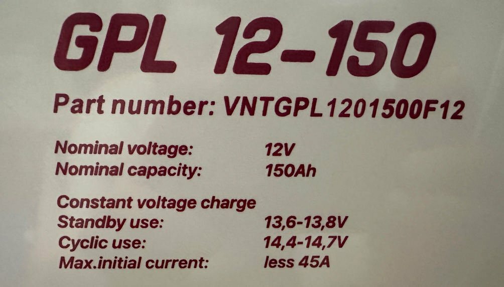

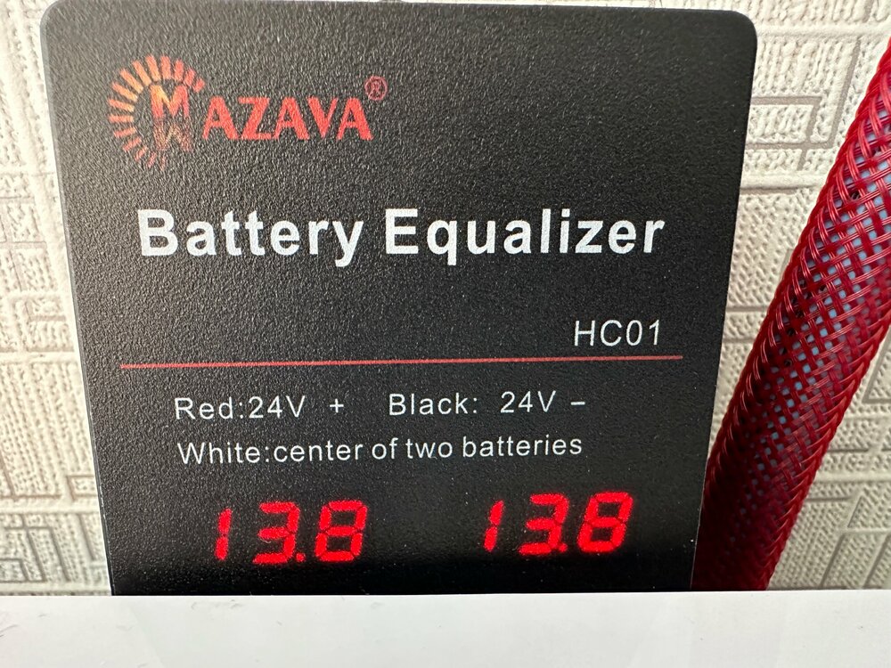

dexxxter Опубліковано: 17 червня 2024 Поділитись Опубліковано: 17 червня 2024 Добрый день, перечитал детально всю тему, но к сожалению так и не нашел решение своей проблемы, хотя несколько участников сталкивались с аналогичным вопросом. Инвертор Must 3024 3000W 24V 60A (PV18-3024VPM) + 2 AGM аккумулятора Ventura GPL 12-150, в настройках выставил: 17 графа (Заряд максимальнымтоком(C.Vvoltage) 28,8 В. 18 графа (Поддерживающий заряд) 27 В. на аккумуляторах стоит активный балансир AZAVA HC-01 В итоге, инвертор подает напряжение на аккумуляторы 14,3-14,4 (28,6-28,80) и отказывается переходит на поддерживающий заряд. Подождал день, два, три, ничего не меняется, токовые клещи показывают, что ток снижается до 0,15А, но напряжение держится в том же диапазоне. Может кто-то подскажет как решить эту ситуацию Посилання на коментар Поділитися на інших сайтах More sharing options...

dexxxter Опубліковано: 18 червня 2024 Поділитись Опубліковано: 18 червня 2024 (змінено) 17 часов назад, smotesko сказал: Тобто ви не вибрали тип акумулятора AGM/Gel, а вибрали Li/User і задаєте параметри заряду самостійно? Добрый день, вопрос в принципе решился, подсказали в комментариях под роликом в youtube. Я понизил напряжение в пункте 17 (Bulk charge - C.V. заряджання) до 28.2 В. и инвертор начал переходить в режим FLOAT charge - 27.0 В. Изначально я выставил напряжение 28.8 В в пункте 17 на основании того, что на самом аккуме написано Cyclic use: 14,4-14,7 Standy use: 13,6-13,8, может я что-то не правильно понял. p.s. Режимы менял и AGM и USE. p.s. Еще помогите разобраться, у меня подключен скваженный насос, в пуске потребляет 2,2 Квт., дальше идет потребление 1,1 Квт, напряжение при пуске на аккуме проседает до 12,6 Вт х 2=25,2 В., в пункте 19 (Отключение по низкому входному напряжению АКБ.) я поставил 24 В. (12 В. x 2) и тем ни менее загорается ошибка 04 (Напряжение аккумуляторной батареи слишком низкое). p.s. Надеюсь, что не ушатал аккумы напряжением 14,4-14,5 на протяжении нескольких дней. Змінено 18 червня 2024 користувачем dexxxter Посилання на коментар Поділитися на інших сайтах More sharing options...

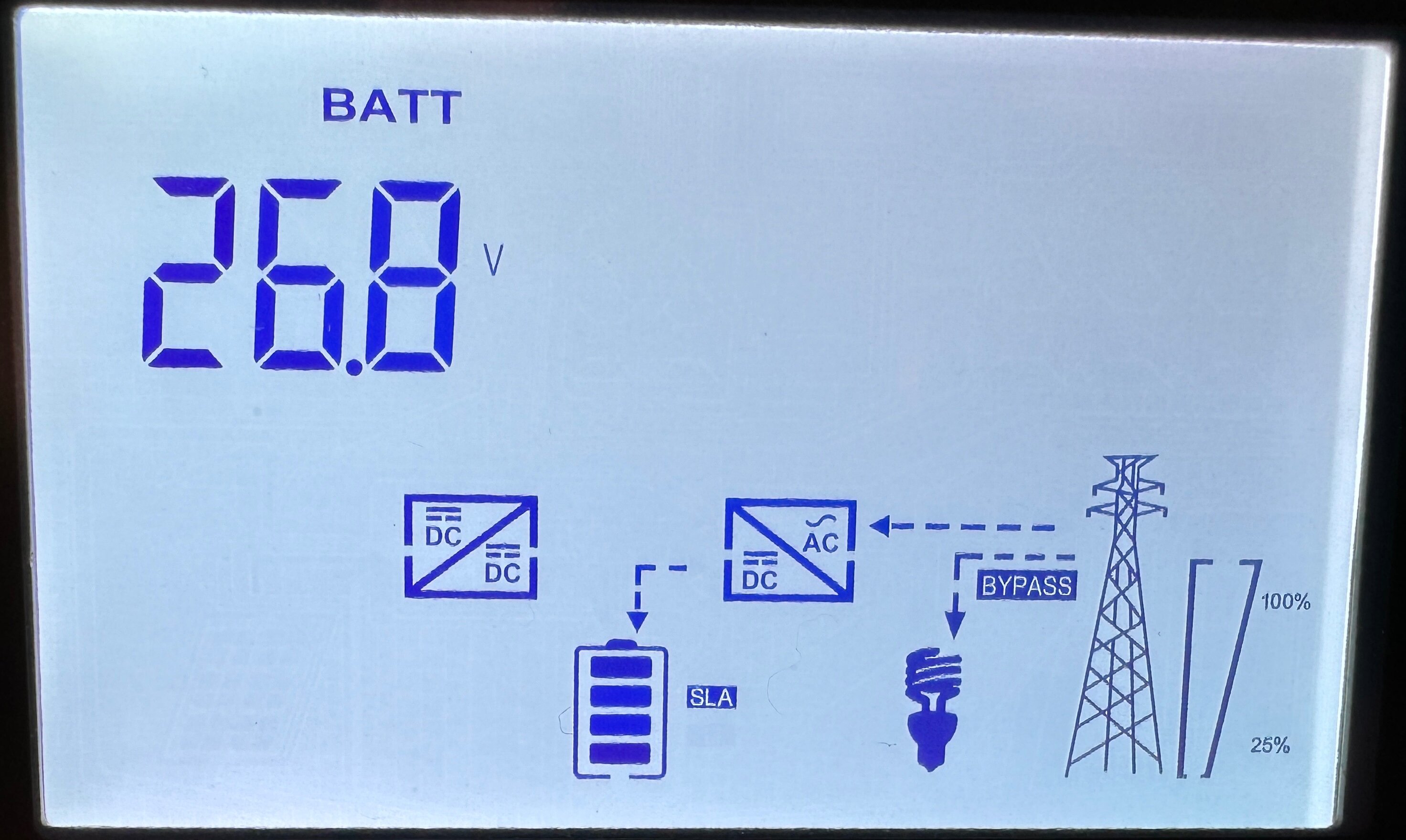

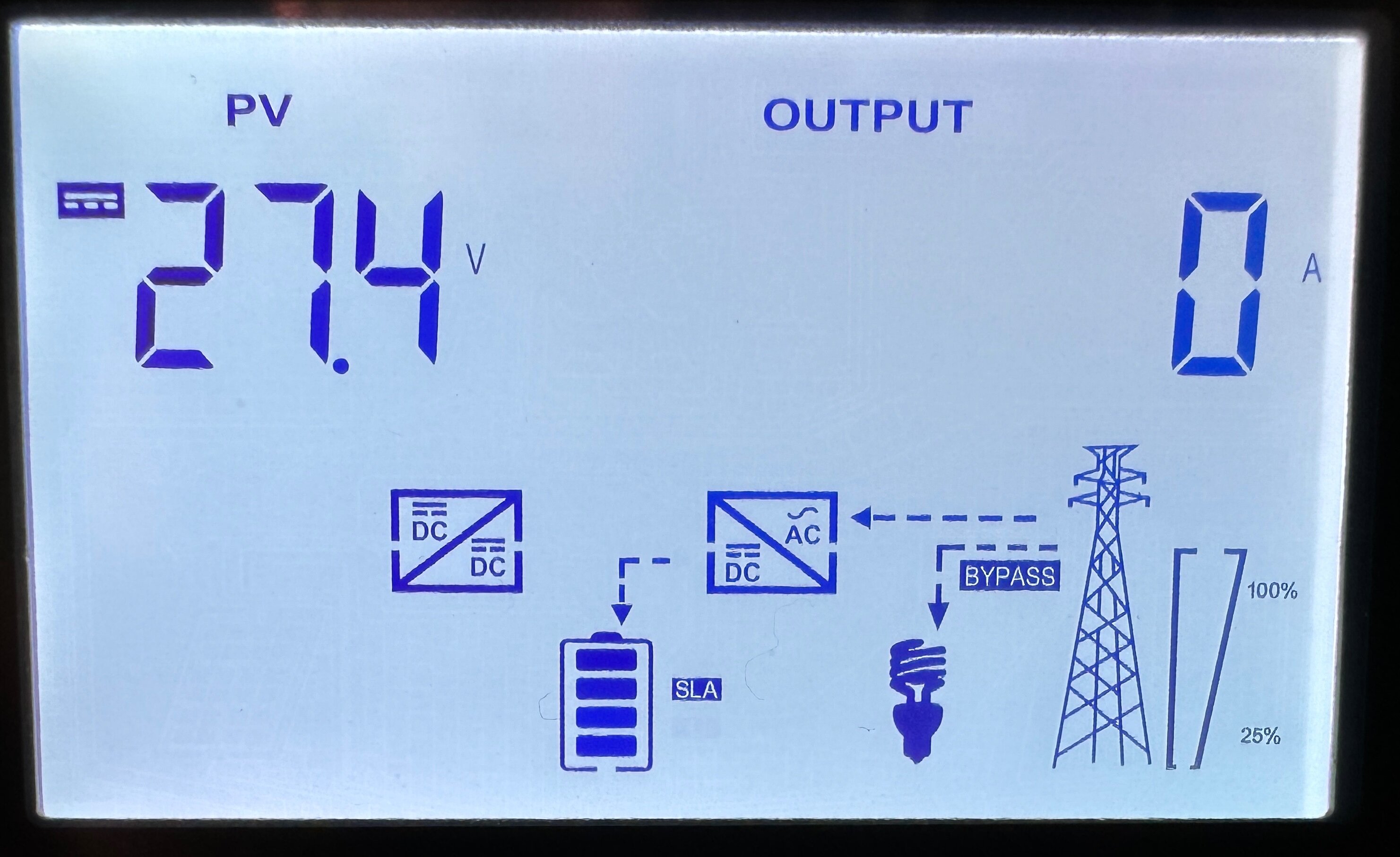

dexxxter Опубліковано: 19 червня 2024 Поділитись Опубліковано: 19 червня 2024 Добрый день, подскажите что означает показание индикации экрана с обозначение «PV», солнечные панели к инвертору не подключены, показывает 27.4 В, что плюс минус соответствует уровню заряда аккумулятора в режиме «FLOAT charge», но также есть индикация «BATT», показывает 26.8? Посилання на коментар Поділитися на інших сайтах More sharing options...
