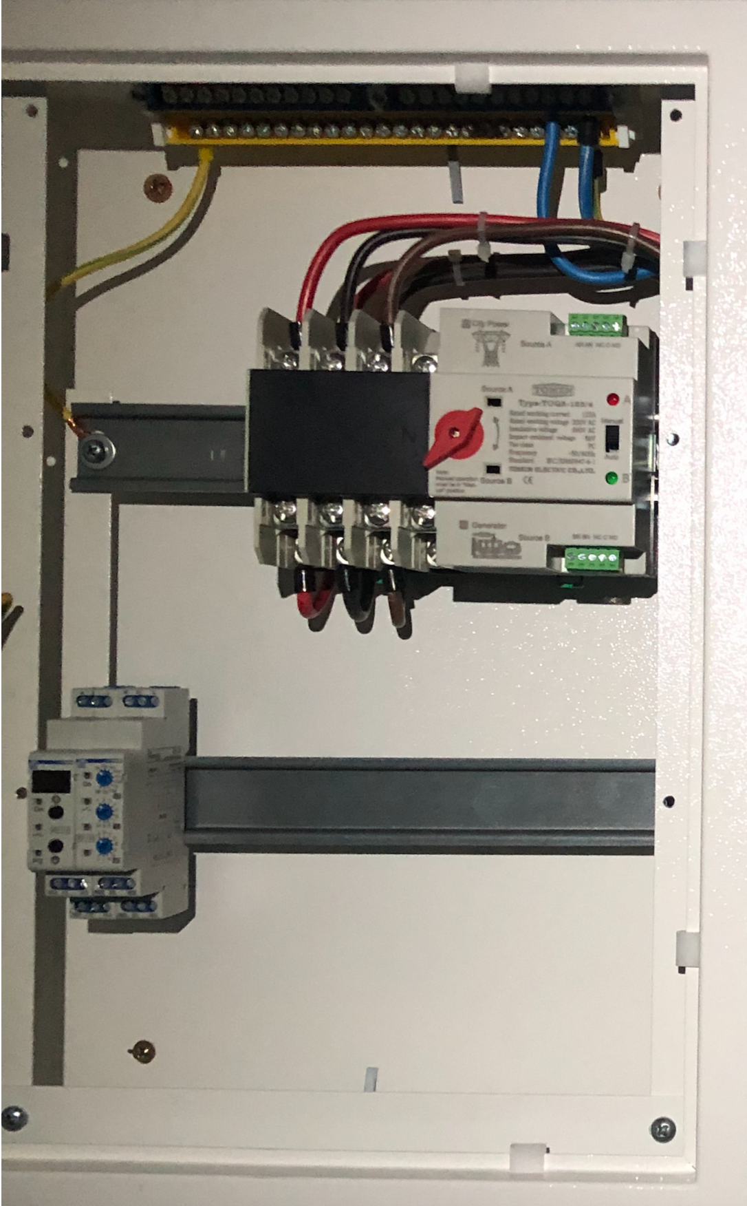

Отака штука відповідає всім вимогам і в мене вона працює з для ввожу генератора:
Прихований текст
Це фото процесу монтажу і не всі дроти приєднані були. Фінанльний блок ще має два теле затримки: одне для прогріву генератора, а інше для ігнорування пробних короткочасних включень мережі.
Я не уверен что такая штука мне подойдет, если ее использовать без дополнительных устройств.
1. Я не вижу там контактов, которые замкнутся при пропадании основного источника. А они мне нужны для запуска инвертора.
2. Даже если для запуска инвертора я буду использовать неиспользуемую группу контактов, то я не уверен что эта штука сможет автоматически переключить потребителя с одного источника на другой, в то время когда напряжения нет на обоих источниках.
Є там такі "сухі" контакти.
2 години тому, Сергей Печеный сказав:
Коли нема ніде напргуи, то нікуди не переключиться, бо нема сенсу. А коли появиться хоча б на одному, то переключиться туди, де є напруга.

Де вони знаходяться і як називаються?

Ну это как бы не особо важно сразу он переключится или после того как появится напряжение на резервном входе, но чтобы напряжение появилось на резервном входе, он сначала должен обнаружить исчезновение напряжения на основном входе и контактами включить инвертор. Аналогично, при восстановлении напряжения на основном входе, он должен отключить инвертор.
Он такое сможет?

Там ж зелені клеми з контактами "NC C NO" для кожного ж джерел живлення.

Зможе. Можливо потрібні будуть ще проміжні реле для керування інвертором, але то тривіально.

Не можу зрозуміти як ця штука працює. Бачу дві "моцних" групи контактів, зверху міська мережа, знизу генератор, тобто два альтернативних входи. А де вихід в дім?
Чи вихід в дім там де генератор, і відповідно генератор постійно підключений до будинку?
Там є 3 групи контактів, які працюють як перекидний рубильник, просто на фотографія того добре не видно. На ютюбі є багато відео, в яких детально пояснюють принцип роботи.
