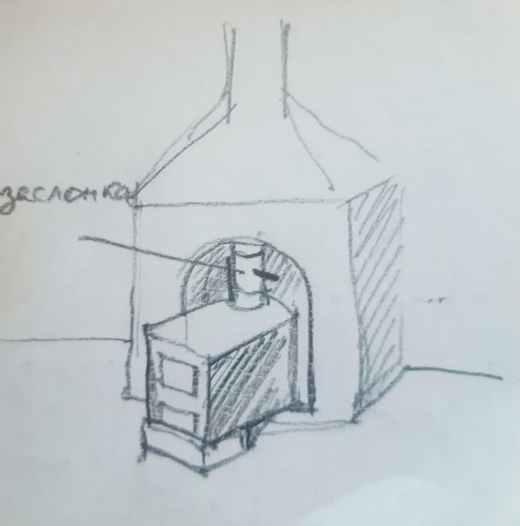

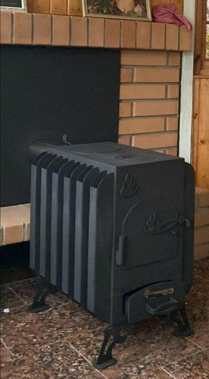

Bazuka Опубліковано: 6 грудня 2022 Поділитись Опубліковано: 6 грудня 2022 (змінено) Добрый день! В связи с последними событиями, для возможности свалить из города на дачу при отсутствии отопления в квартире, была приобретена небольшая буржуйка с возможностью длительного горения. Ну и идея - подключить ее к трубе имеющегося камина. Итого имеем: дом 2 этажа с холодным чердаком. На первом - камин с кирпичной трубой. В случае апокалипсиса планируется как-нибудь отопить этой буржуйкой примерно 30 кв.метров на 1 этаже. Это комната - кухня с камином. Ломаю голову, как подключить буржуйку. Дымоход камина 25х25. В голову пришло 2 варианта при установке буржуина рядом с камином: заложить портал камина кирпичем (на глине, чтобы по весне разобрать) и сделать отверстие для трубы и этим ограничиться. Либо то же самое, но внутрь каминной трубы до самого верха засунуть гильзу из нержавейки 0,6-0,8- 110мм(диаметр дымохода буржуйки), установив внутри заложенного камина на дымоходе вместо колена тройник и емкость для сбора конденсата. Что-то мне кажется, в первом случае будет проблема с тягой, во втором - угарный газ и дым будет опускаться с улицы вниз по широкому каналу каминной трубы и просачиваться в комнату... Подскажите, как правильно сделать, пока не купил трубы. Сверху к дымоходу доступа нет - могу только наставлять трубы снизу - вверх из топки камина, собирая гильзу... Понятно, что решение временное и весной все будет разбираться. По этой причине даже были мысли для удешевления верхнюю половину "гильзы" сделать из оцинковки ( потом не жалко выкинуть). На фото смысл идеи и сама буржуйка на втором. Змінено 6 грудня 2022 користувачем Bazuka Добавлены фото Посилання на коментар Поділитися на інших сайтах More sharing options...

andrey_ka Опубліковано: 14 грудня 2022 Поділитись Опубліковано: 14 грудня 2022 06.12.2022 в 07:11, Bazuka сказав: Подскажите, как правильно сделать, пока не купил трубы. У звичайного відкритого каміна є камінний зуб , який зміщений відносно осі димохода ,і - це завадить вам встромити трубу в димохід. Тому підключити так як на фото вам не вдасться. Вам потрібно зробити ось що: На відстані приблизно 1,8м. від низу каміна зробити отвір напряму в димохід каміна діаметром 135мм. Далі берете стандартну трубу 120мм. і щільно , виток до витка, обвертаєте її плоским керамічним шнуром (продається такий в епіцентрі.) . Потім обмазуєте отвір високотемпературним розчином типу "Вогник" і вставляєте в цей отвір трубу. Далі на трубу одягаєте розетту. Труба має бути в рівень з облицюванням каміну. Таким чином ви отримаєте місце підключення буржуйки . І в будь-який момент зможете без проблем її відєднати , закривши отвір декоративною кришкою. Посилання на коментар Поділитися на інших сайтах More sharing options...

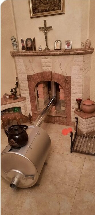

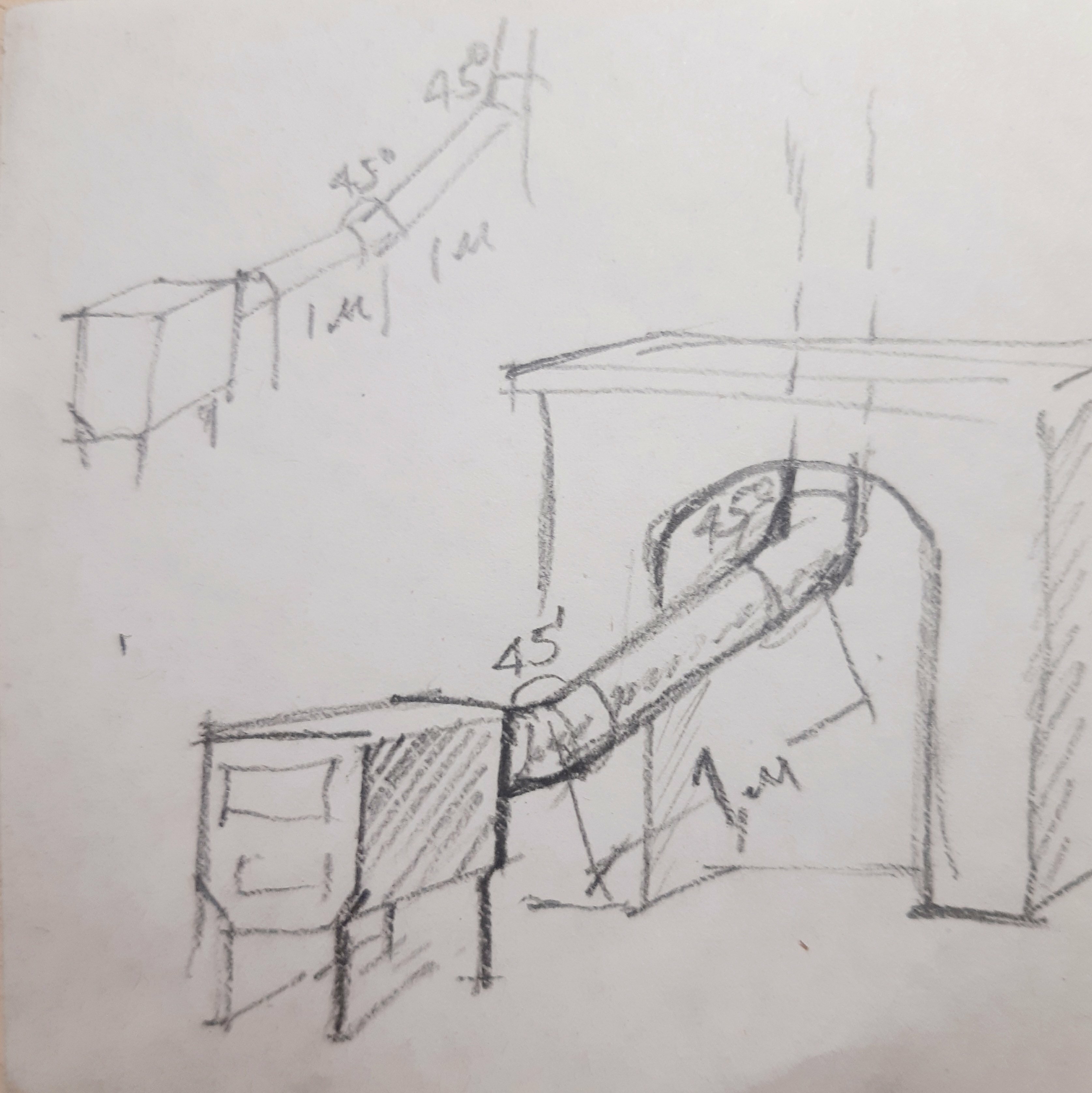

У_дачник Опубліковано: 14 грудня 2022 Поділитись Опубліковано: 14 грудня 2022 2 часа назад, andrey_ka сказал: У звичайного відкритого каміна є камінний зуб , який зміщений відносно осі димохода ,і - це завадить вам встромити трубу в димохід. Тому підключити так як на фото вам не вдасться. Вам потрібно зробити ось що: На відстані приблизно 1,8м. від низу каміна зробити отвір напряму в димохід каміна діаметром 135мм. Далі берете стандартну трубу 120мм. і щільно , виток до витка, обвертаєте її плоским керамічним шнуром (продається такий в епіцентрі.) . Потім обмазуєте отвір високотемпературним розчином типу "Вогник" і вставляєте в цей отвір трубу. Далі на трубу одягаєте розетту. Труба має бути в рівень з облицюванням каміну. Таким чином ви отримаєте місце підключення буржуйки . І в будь-який момент зможете без проблем її відєднати , закривши отвір декоративною кришкою. Приблизно так? 1 Посилання на коментар Поділитися на інших сайтах More sharing options...
andrey_ka Опубліковано: 14 грудня 2022 Поділитись Опубліковано: 14 грудня 2022 25 хвилин тому, У_дачник сказав: Приблизно так? Так. 1 Посилання на коментар Поділитися на інших сайтах More sharing options...
У_дачник Опубліковано: 14 грудня 2022 Поділитись Опубліковано: 14 грудня 2022 32 минуты назад, andrey_ka сказал: Так. Ну так, і завжди трубу можна витягнути і закрити декоративною решіткою...або картинкою)...якщо, звісно, не закоптиться стіна... Посилання на коментар Поділитися на інших сайтах More sharing options...

У_дачник Опубліковано: 24 грудня 2022 Поділитись Опубліковано: 24 грудня 2022 (змінено) В 21.12.2022 в 07:47, Bazuka сказал: Спасибо за мнения! Просто засунуть в камин нет смысла - не будет конвекционного эффекта. Труба по высоте метров 7 - с тягой проблем быть не должно. Зуб в камине позволяет засунуть трубу - она проходит впритык. Проблема в тому, що мені не радили при установці димоходу десь мати горизонтальний підвід як на фотці вище від печі до каміну, краще, щоб він був максимум, якщо не вертикальним, то під 45". А якщо і робити горизонтальним, то до повороту не має бути менше 1м...а дехто каже, що не більше) Ризикнув, зробив горизонтальну трубу десь біля 1м, так трохи відчувається, що тяга не вертикально, хоча встановив недавно, ще не дослідив. Якщо що, навесні перероблю під 45" Змінено 24 грудня 2022 користувачем У_дачник уточнение 1 Посилання на коментар Поділитися на інших сайтах More sharing options...
У_дачник Опубліковано: 24 грудня 2022 Поділитись Опубліковано: 24 грудня 2022 Ну, я бачу вірне рішення десь так, особливо, малюночок зверху, де труби по 1 м, а між ними - коліна під 45"...а може одна труба й не потрібна? Посилання на коментар Поділитися на інших сайтах More sharing options...

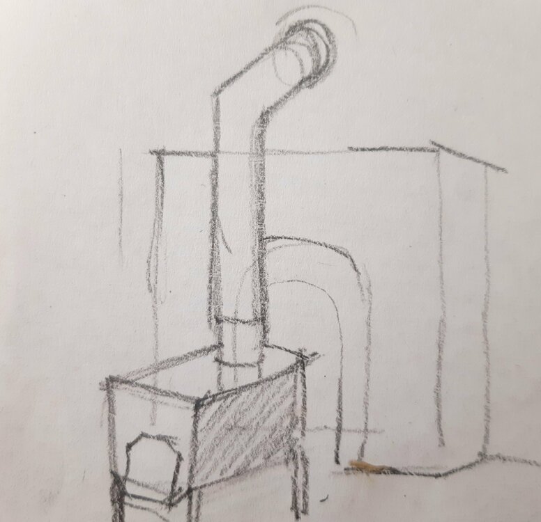

Enot123h Опубліковано: 27 грудня 2022 Поділитись Опубліковано: 27 грудня 2022 А почему так не сделать? И дырки в дымоходе пробивать не надо. 1 Посилання на коментар Поділитися на інших сайтах More sharing options...
Bazuka Опубліковано: 28 грудня 2022 Автор Поділитись Опубліковано: 28 грудня 2022 (змінено) 15 часов назад, Enot123h сказал: А почему так не сделать? И дырки в дымоходе пробивать не надо. Как вариант - да, но кирпичный дымоход пропитается конденсатом от остывшего дыма... будет разрушаться кирпич или смолы полезут наружу... плюс не ясно, что будет с тягой в режиме тления. Например, как здесь: https://www.stroimdom.com.ua/uploads/monthly_2012_12/24774199.jpg.42b47266d2b8c11c966d111ef7175c86.jpg Змінено 28 грудня 2022 користувачем Bazuka Посилання на коментар Поділитися на інших сайтах More sharing options...

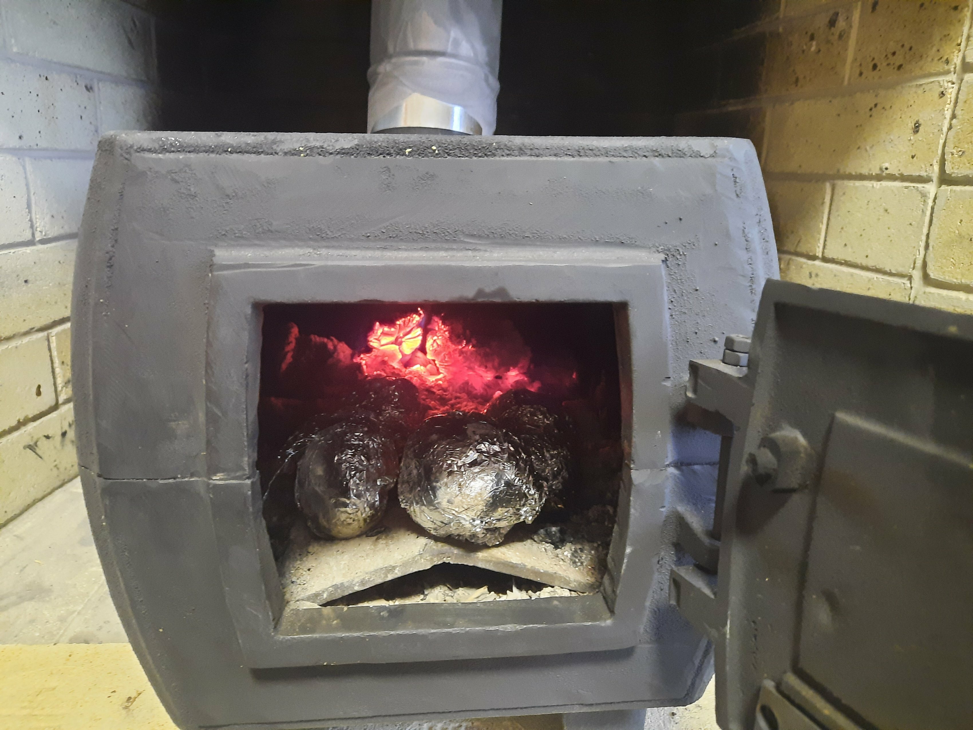

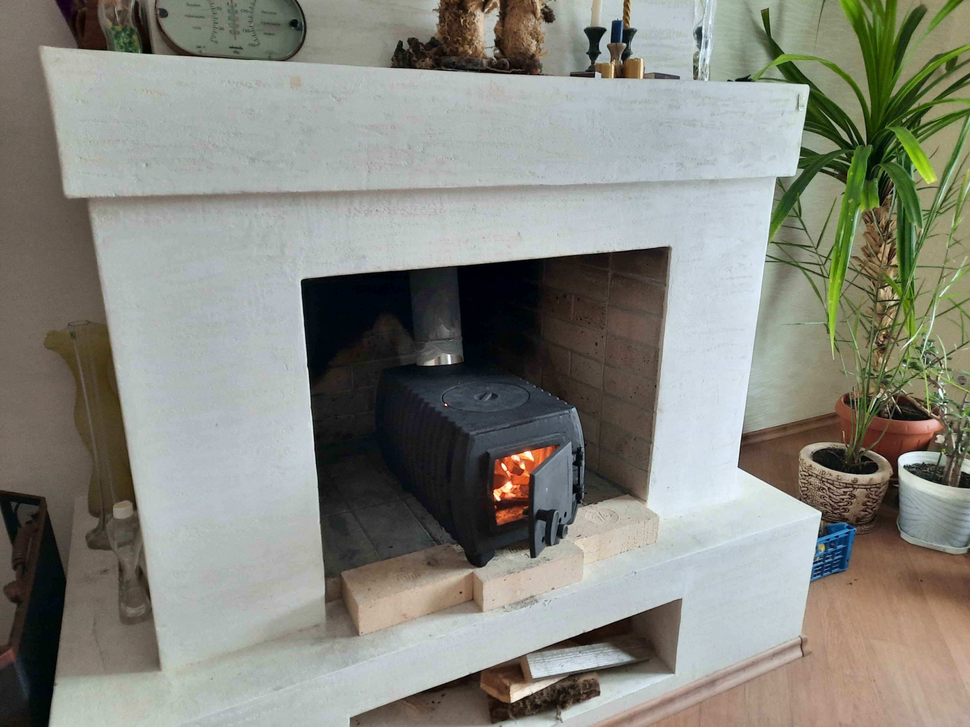

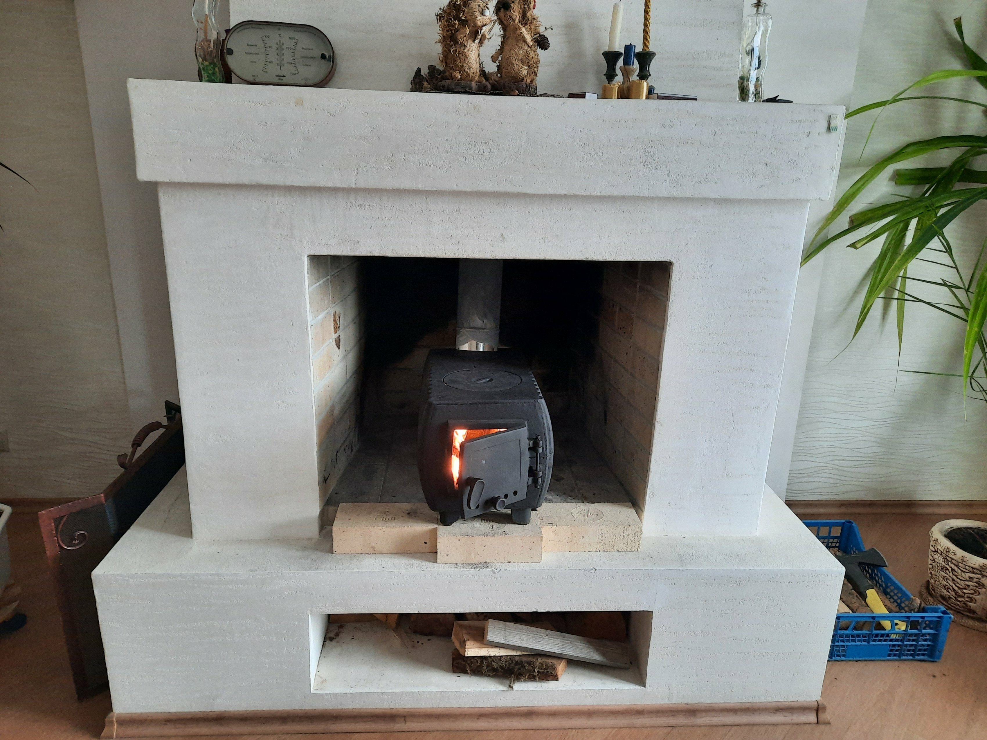

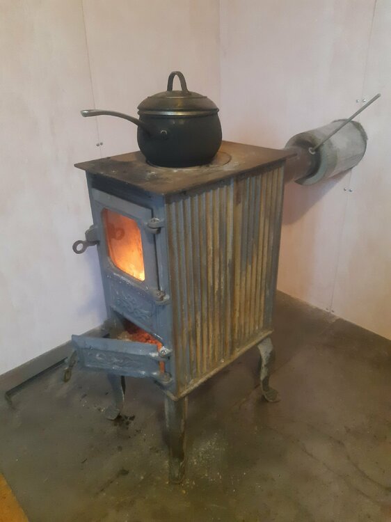

Надежда Опубліковано: 5 січня 2023 Поділитись Опубліковано: 5 січня 2023 У меня тоже кирпичный дымоход 25х25 с зубом. Метровая труба 110 вошла в дымоход с небольшим уклоном, буржуйку сдвинула вперед, подложив под ножки кирпич. Тяга отличная, медленное горение при небольшом открытии заслонки в дверце тоже отличное. Буржуйка чугунная харьковская, выбирала именно такой формы, требует хорошей первой протопки вне дома, чтобы избавиться от запаха краски. На фото открыла дверцу, чтобы было видно горение дров и картошку, запекаемую в фольге. 1 Посилання на коментар Поділитися на інших сайтах More sharing options...
Bazuka Опубліковано: 15 січня 2023 Автор Поділитись Опубліковано: 15 січня 2023 (змінено) Супер! Я правильно понимаю, что вставлена всего одна метровая труба? Чем уплотняли трубу в дымоходе? И чем и зачем обмотана дымоходная труба? Змінено 15 січня 2023 користувачем Bazuka Посилання на коментар Поділитися на інших сайтах More sharing options...
Надежда Опубліковано: 16 січня 2023 Поділитись Опубліковано: 16 січня 2023 В 15.01.2023 в 04:58, Bazuka сказал: Супер! Я правильно понимаю, что вставлена всего одна метровая труба? Чем уплотняли трубу в дымоходе? И чем и зачем обмотана дымоходная труба? Труба из буржуйки ничем не обмотана, это она так цвет поменяла от высокой температуры. Вставлена всего одна метровая труба. Между кирпичным дымоходом и трубой буржуйки заложила базальтовую вату чтобы тепло не выходило из дома. 1 1 Посилання на коментар Поділитися на інших сайтах More sharing options...
