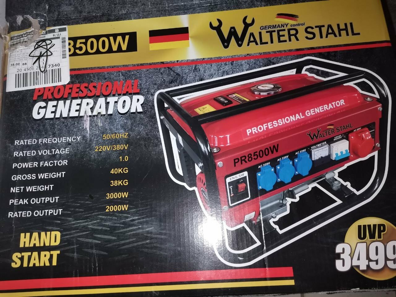

Автор, вкажіть марку/модель генератору та фото самого генератора. Справа в тому, що зараз багато хто користується ситуацією в Україні. Не факт, що ваш генератор є «справжнім» 3х фазним.
6 часов назад, МакДо сказал:
walter stahl pr8500ws (gs8500e) -- так было указано в накладной. На самом же генераторе почему-то другая модель. Вообще в инструкции написано, что он на 3квт и нагрузка на одну фазу не больше 1квт, при этом ничего не сказано про равномерную загрузку и про перекос фаз

Это скорее всего дешманский Китай, с характеристиками от балды.
(я тоже чуть такой не купил, спасибо форуму вовремя отговорили)
38 минут назад, Артём Артёмов сказал:
А что не так с ним, можно чуть поподробнее?(
Ради интереса глянул в интернете, на разных сайта пишут мощность двигателя аж до 7кВт, но выдает в номинала только 2кВт. Вес 38кг и медная обмотка, расход 0,3-1 литр/час, моторесурс 29 000 часов. И это все правда ?

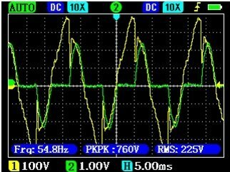

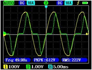

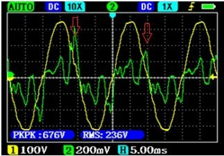

Щодо браку потужності, в цьому сумнівів немає. А щодо відсутності спотворень, то чи не простіше взяти в руки осциллограф та подивитись на реальні картинки? Або просто почитати розумні книжки?
Дві осцилограми. Перша - двигун з фазовим регулятором при живленні від мережі, друга - живлення того ж самого двигуна від синхронного генератора невеликої потужності. В обох випадках є регулятор потужності з фіксованою позицією. Жовтий колір напруга, зелений - струм. Різницю бачите? У випадку, якщо, наприклад, використовується пристрій плавного пуску, "борода" буде суттєво більшою, але почнеться з менших значень. Додав ще одну картинку струму пральної машинки з фазовим регулятором обертів двигуна при роботі від мережі. Що буде з цим споживачем при живленні від генератора можливо тільки здогадуватись.
Змінено користувачем Vladdi
А ви читали розумні книжки? Ви взагалі читаєте і аналізуєте те, що вам тут пишуть? Бо більше виглядає що тригеритесь по ключових словах і кидайте картинки, які також знайшли по тих же ключових словах, не розуміючи, що загалом відбувається.
Книжки розумні я читав, в бо в мене профільна освіта базується на обробці сигналів, а ви похапцем нагугли якісь картинки осцилограми і пафосно видаєте їх, як підтвердження якихось знань. Але навіть якщо ви і зробили ці осцилограми, то вони всеодно не мають ніякого відношення до оцих ваших слів:
