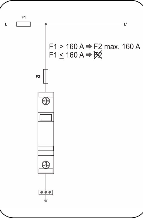

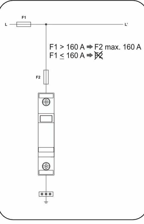

roverspam Опубліковано: 11 серпня 2023 Поділитись Опубліковано: 11 серпня 2023 2 часа назад, volomoto сказал: Якщо ви про F2, то я б їх не ставив приватному будинку. Так, про них. А чому? Посилання на коментар Поділитися на інших сайтах More sharing options...

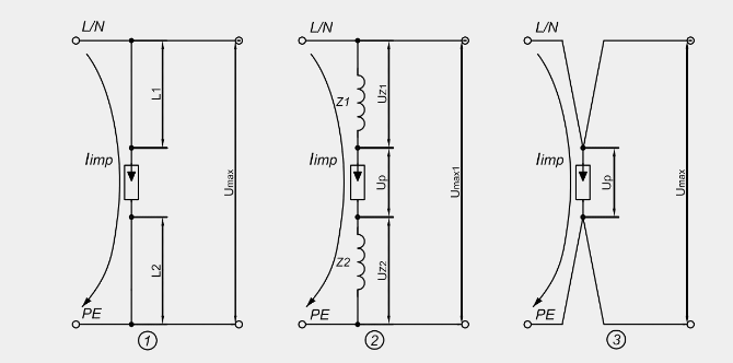

standov Опубліковано: 11 серпня 2023 Поділитись Опубліковано: 11 серпня 2023 на скільки пам'ятаю логіку того всього (вибачайте можу щось путати, бо давно було), то мостова схема з подвійними передбачена у випадку над-великих струмів петлі фаза-ноль, тобто за великих потужностей підключення з відповідними перерізами, в приватних установках то історія трохи недосяжна 1 Посилання на коментар Поділитися на інших сайтах More sharing options...
roverspam Опубліковано: 11 серпня 2023 Поділитись Опубліковано: 11 серпня 2023 2 часа назад, standov сказал: на скільки пам'ятаю логіку того всього (вибачайте можу щось путати, бо давно було), то мостова схема з подвійними передбачена у випадку над-великих струмів петлі фаза-ноль, тобто за великих потужностей підключення з відповідними перерізами, в приватних установках то історія трохи недосяжна тобто гірше від них не буде? Як я розумію, це на випадок удара блискавки... Посилання на коментар Поділитися на інших сайтах More sharing options...
standov Опубліковано: 11 серпня 2023 Поділитись Опубліковано: 11 серпня 2023 17 минут назад, roverspam сказал: тобто гірше від них не буде? Як я розумію, це на випадок удара блискавки... гірше теоретично може бути бо ви робити довший шлях між "спуском" в землю та "фазою", там кожний сантиметр може зіграти 1 Посилання на коментар Поділитися на інших сайтах More sharing options...
standov Опубліковано: 11 серпня 2023 Поділитись Опубліковано: 11 серпня 2023 @roverspamфізичне включення узіпу має різні нюанси, більшість з яких спрямована на зниження індуктивності цього самого включенння, будь який додатковий елемент цю індуктивність тільки збільшує. Звідси і потенційне "може гірше буде". 1 Посилання на коментар Поділитися на інших сайтах More sharing options...
S_Vladimir_79 Опубліковано: 11 серпня 2023 Поділитись Опубліковано: 11 серпня 2023 6 часов назад, roverspam сказал: Так, про них. А чому? 1 1 Посилання на коментар Поділитися на інших сайтах More sharing options...
roverspam Опубліковано: 11 серпня 2023 Поділитись Опубліковано: 11 серпня 2023 2 часа назад, S_Vladimir_79 сказал: тепер вже заплутався... F1 у мене взагалі немає, там тільки автомат зараз. Добре, якщо я F2 не ставлю, а тільки F1, при цьому F1 ставлю 100А (і неважливо який вхідний автомат, навіть якщо 16А, вони ж на випадок, якщо автомат взагалі "припаявся" від великого струму?), то це вірне рішення? Дякую заздалегідь! Посилання на коментар Поділитися на інших сайтах More sharing options...
shneider_vova Опубліковано: 11 серпня 2023 Поділитись Опубліковано: 11 серпня 2023 1 час назад, roverspam сказал: тепер вже заплутався... F1 у мене взагалі немає, там тільки автомат зараз. Добре, якщо я F2 не ставлю, а тільки F1, при цьому F1 ставлю 100А (і неважливо який вхідний автомат, навіть якщо 16А, вони ж на випадок, якщо автомат взагалі "припаявся" від великого струму?), то це вірне рішення? Дякую заздалегідь! F1 це і є автомат. Він спокійно собі згорить при 120 А Посилання на коментар Поділитися на інших сайтах More sharing options...
roverspam Опубліковано: 11 серпня 2023 Поділитись Опубліковано: 11 серпня 2023 (змінено) 7 часов назад, shneider_vova сказал: F1 це і є автомат. Він спокійно собі згорить при 120 А Автомат? Де гарантія, що він спрацює і розірве мережу, а не сплавиться? Якщо замість нього буде плавка вставка (запобіжник), то логічно очікувати, що вона перегорить і захистить вже сам ПЗІП від перегорання, який до цього моменту візьме весь удар на себе. Ну, як я зрозумів раніше. Чи помиляюсь? Змінено 12 серпня 2023 користувачем roverspam Посилання на коментар Поділитися на інших сайтах More sharing options...
standov Опубліковано: 13 серпня 2023 Поділитись Опубліковано: 13 серпня 2023 В 11.08.2023 в 22:07, roverspam сказал: тепер вже заплутався... F1 у мене взагалі немає, там тільки автомат зараз. Добре, якщо я F2 не ставлю, а тільки F1, при цьому F1 ставлю 100А (і неважливо який вхідний автомат, навіть якщо 16А, вони ж на випадок, якщо автомат взагалі "припаявся" від великого струму?), то це вірне рішення? Дякую заздалегідь! Скажімо так, це рішення яке частіше за все роблять, бо блискавка штука трохи рендомна і термін "вірно" занадто оптимістичний. 1 Посилання на коментар Поділитися на інших сайтах More sharing options...
standov Опубліковано: 13 серпня 2023 Поділитись Опубліковано: 13 серпня 2023 (змінено) В 12.08.2023 в 02:49, roverspam сказал: Автомат? Де гарантія, що він спрацює і розірве мережу, а не сплавиться? Якщо замість нього буде плавка вставка (запобіжник), то логічно очікувати, що вона перегорить і захистить вже сам ПЗІП від перегорання, який до цього моменту візьме весь удар на себе. Ну, як я зрозумів раніше. Чи помиляюсь? Нема такої гарантії, тому рекомендована плавка вставка, а ще у автомата відносно висока індуктивність, тому якщо є така можливість то автомат ставлять після плавкої та узіпа, але навряд в вас то вийде ) Змінено 13 серпня 2023 користувачем standov Посилання на коментар Поділитися на інших сайтах More sharing options...
roverspam Опубліковано: 13 серпня 2023 Поділитись Опубліковано: 13 серпня 2023 (змінено) 8 часов назад, standov сказал: Нема такої гарантії, тому рекомендована плавка вставка, а ще у автомата відносно висока індуктивність, тому якщо є така можливість то автомат ставлять після плавкої та узіпа, але навряд в вас то вийде ) поставити ще один автомат? Він вже там є, покладатися на якийсь CHINT від "дніпроенерго" якось мені не дуже Тобто схема "автомат CHINT від дніпроенерго" -> плавкі ставки на 100А -> ПЗІП -> "мій автомат хагер " Буде норм для моєї 3-х фазної мережі на 20 кВт так ПЗІП на 12.5 кА ? Змінено 14 серпня 2023 користувачем roverspam Посилання на коментар Поділитися на інших сайтах More sharing options...

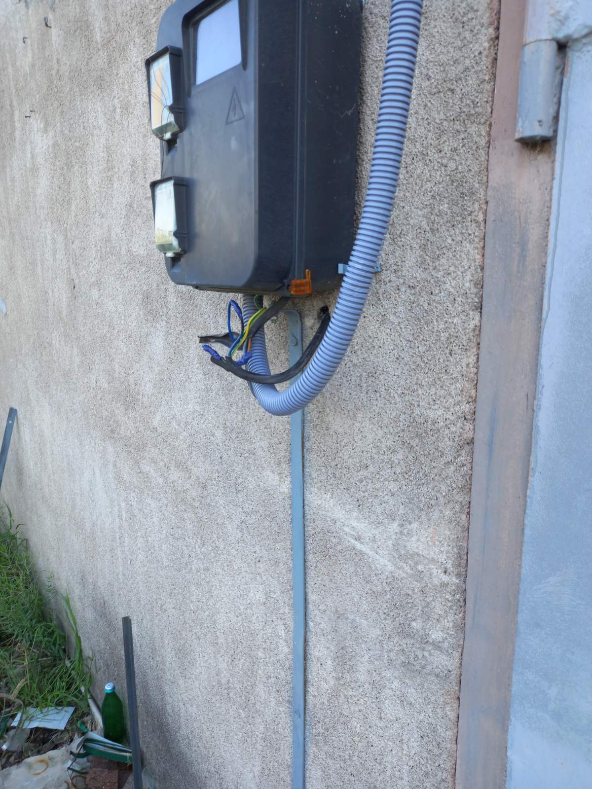

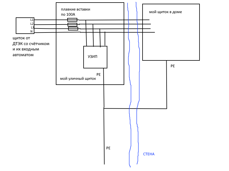

roverspam Опубліковано: 16 серпня 2023 Поділитись Опубліковано: 16 серпня 2023 В общем, планировал ставить УЗИП в дополнительном щитке в доме, но обстоятельства подталкивают поставить его на улице: сегодня перебил входной от счётчика кабель в стене, пришлось выколупать его и достать. Теперь временно пока что вот так: Я так понимаю, где-то возле счётчика в отдельный щиток - это оптимальное место для УЗИПа, даже "земля" рядом (та металлическая полоса), можно прямо к ней выход с УЗИПа и присоединить, правильно? У меня система заземления TT То есть, как я понимаю, схема : Будет оптимальна? Также писали, что очень важно выдержать минимальное расстояние к заземлению, то есть в идеале ставить этот уличный щиток вообще впритык к заземлению? И касательно этого уличного щитка : лучше пластиковый или металлический? Спасибо! 1 Посилання на коментар Поділитися на інших сайтах More sharing options...
goga777 Опубліковано: 24 серпня 2023 Поділитись Опубліковано: 24 серпня 2023 В 16.08.2023 в 19:41, roverspam сказал: Я так понимаю, где-то возле счётчика в отдельный щиток - это оптимальное место для УЗИПа, даже "земля" рядом (та металлическая полоса), можно прямо к ней выход с УЗИПа и присоединить, правильно? НЕ СОВСЕМ ТАК, оптимальное расстояние до защищаемых приборов 10-15 м по кабелю. А заземление подведите к УЗИП соответствующим проводом или шиной. 1 1 Посилання на коментар Поділитися на інших сайтах More sharing options...
goga777 Опубліковано: 24 серпня 2023 Поділитись Опубліковано: 24 серпня 2023 В 16.08.2023 в 19:41, roverspam сказал: И касательно этого уличного щитка : лучше пластиковый или металлический? это без разницы, главное чтобы степень защиты была достаточной для наружного использования. 1 1 Посилання на коментар Поділитися на інших сайтах More sharing options...

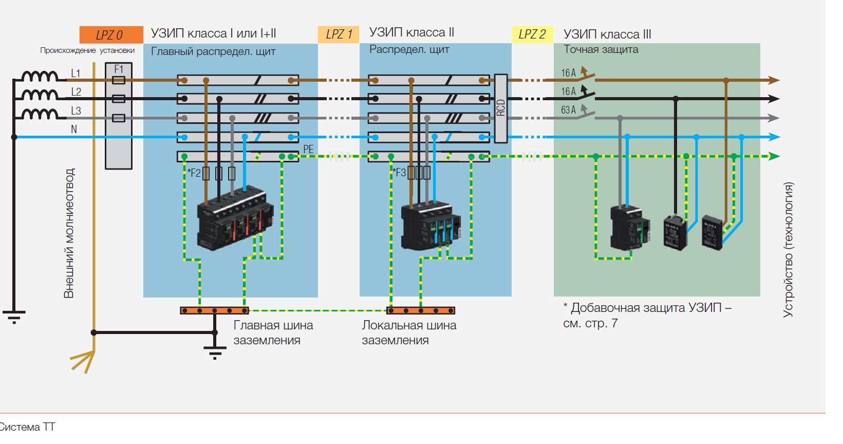

goga777 Опубліковано: 24 серпня 2023 Поділитись Опубліковано: 24 серпня 2023 (змінено) В 16.08.2023 в 19:41, roverspam сказал: У меня система заземления TT То есть, как я понимаю, схема : да , похоже Вот правильная схема Змінено 24 серпня 2023 користувачем goga777 1 1 Посилання на коментар Поділитися на інших сайтах More sharing options...

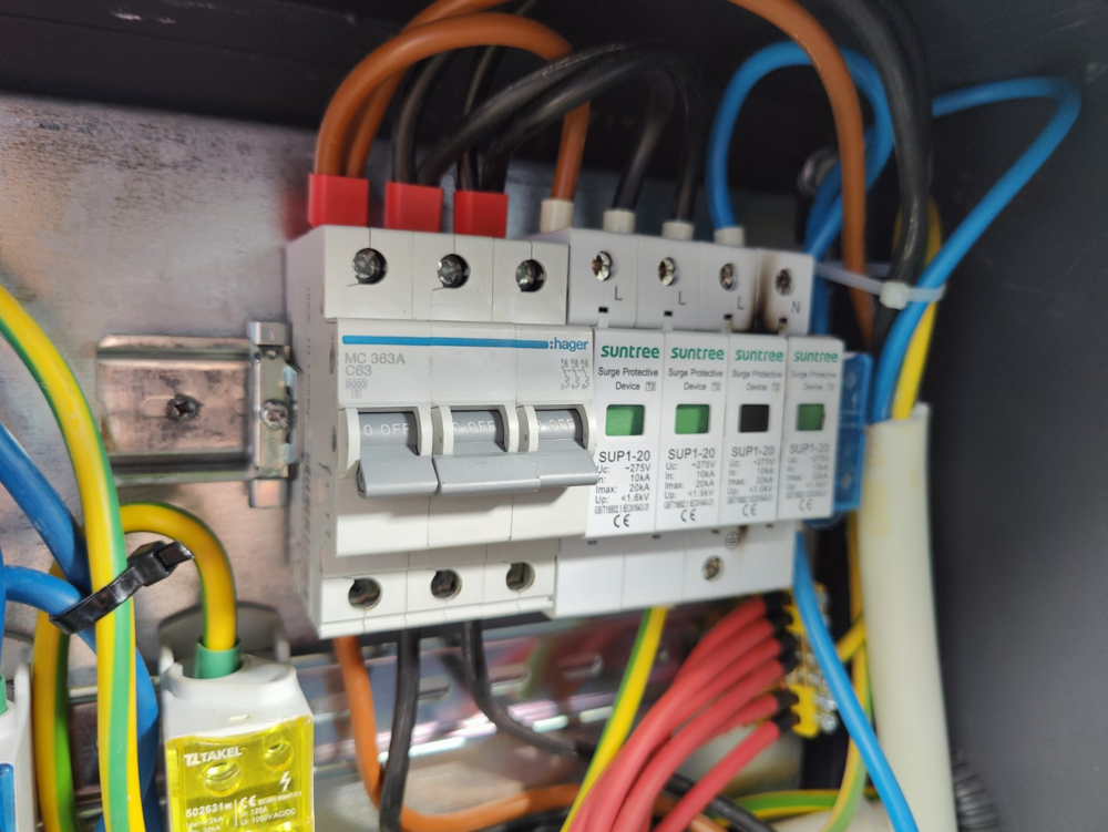

Dalet Опубліковано: 1 вересня 2023 Поділитись Опубліковано: 1 вересня 2023 а ось ще, інвертор живий. автомат відбило, вставка під заміну 1 1 Посилання на коментар Поділитися на інших сайтах More sharing options...

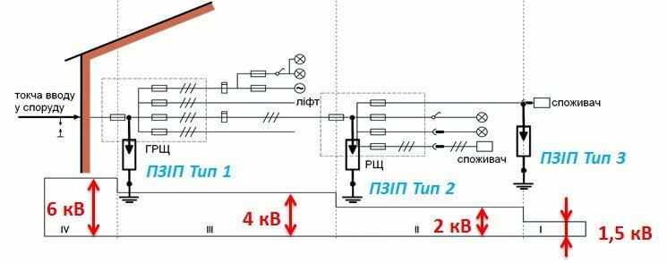

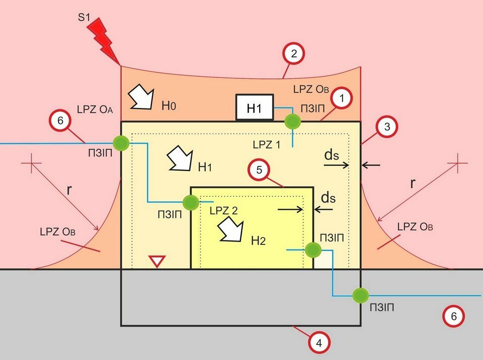

goga777 Опубліковано: 8 вересня 2023 Поділитись Опубліковано: 8 вересня 2023 (змінено) В 05.09.2023 в 22:55, roverspam сказал: а не є ризикованним ставити тип 3 без вхідного типу 1+2 Є певний порядок. Пзіпи ставляться на межі зон. LPZ0 -ПЗІП класс1 - LPZ1 - ПЗІП класс2- LPZ2 - ПЗІП класс3 - LPZ3 часто використовується рішення ПЗІП класс1+2, тоді виглядає так LPZ0 -ПЗІП класс1+2 - LPZ2 - ПЗІП класс3 - LPZ3 ТІЛЬКИ В ТАКОМУ ПОРЯДКУ легенда для малюнку 1) дах будівлі 2) блискавкозахист 3) стіни будівлі 4) частина будівлі розташована в грунті (фундамент) 5) зона захисту 3 классу (мікропроцесорні прилади та інше чутливе обладнання) Змінено 8 вересня 2023 користувачем goga777 1 Посилання на коментар Поділитися на інших сайтах More sharing options...
goga777 Опубліковано: 8 вересня 2023 Поділитись Опубліковано: 8 вересня 2023 З вищенаписаного виходять наступні напруги імпульсу 1 Посилання на коментар Поділитися на інших сайтах More sharing options...
