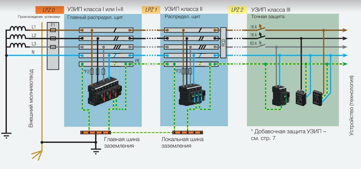

goga777 Опубліковано: 5 грудня 2022 Поділитись Опубліковано: 5 грудня 2022 (змінено) 2 часа назад, Undertone сказал: Вроде все основные моменты Итак прошу изучить в буклете часть изложенную на страницах 20-21-22-23-24 drive.google.com/file/d/1X-9KxXGxbX5VjKwiYQjeElhA0V62sGiJ/view ЭТО ВАЖНО ЗНАТЬ. Если эти правила не соблюдать то работу УЗИПа нивелируют провода, от чистых линий которые пересекаются с вводными. То есть Вы потратите деньги впустую. Нормально работать не будет. Змінено 5 грудня 2022 користувачем goga777 1 2 Посилання на коментар Поділитися на інших сайтах More sharing options...

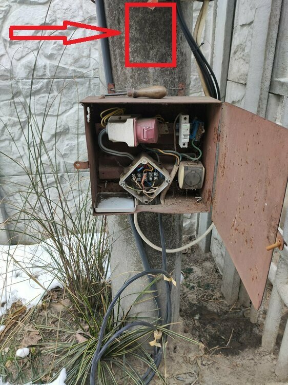

goga777 Опубліковано: 5 грудня 2022 Поділитись Опубліковано: 5 грудня 2022 (змінено) Получится УЗИП ставить под счетчиком в герметичный щит, класс защиты IP55 и выше. Так как это будет обязательно в герметичном щите то я бы поставил в место обозначенным на фото Змінено 5 грудня 2022 користувачем goga777 1 1 Посилання на коментар Поділитися на інших сайтах More sharing options...
goga777 Опубліковано: 5 грудня 2022 Поділитись Опубліковано: 5 грудня 2022 Какое расстояние от столба до вводного щита по кабелям приблизительно? 1 Посилання на коментар Поділитися на інших сайтах More sharing options...
Undertone Опубліковано: 5 грудня 2022 Поділитись Опубліковано: 5 грудня 2022 14 хвилин тому, goga777 сказав: Какое расстояние от столба до вводного щита по кабелям приблизительно? Приблизительно 6 метров. Посилання на коментар Поділитися на інших сайтах More sharing options...

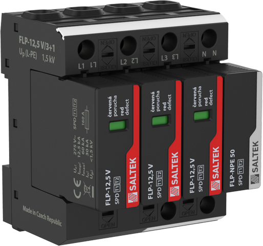

goga777 Опубліковано: 5 грудня 2022 Поділитись Опубліковано: 5 грудня 2022 (змінено) Итак УЗИП тип 1+2 Saltek FLP12.5 V3+1 первая ступень - достаточно для защиты от внешних импульсов ОСТОРОЖНО, в Украине под этим именем (сворованным ) продают китайский ШЛАК в беленьких корпусах и незадорого. на фото внизу оригинальный SALTEK Змінено 5 грудня 2022 користувачем goga777 2 1 1 Посилання на коментар Поділитися на інших сайтах More sharing options...
goga777 Опубліковано: 5 грудня 2022 Поділитись Опубліковано: 5 грудня 2022 (змінено) 4 часа назад, goga777 сказал: место обозначенным на фото Причем вводной кабель уберите вообще назад за столб. Как поставите УЗИП сделайте фото я проверю насколько все правильно сделали Змінено 5 грудня 2022 користувачем goga777 1 Посилання на коментар Поділитися на інших сайтах More sharing options...

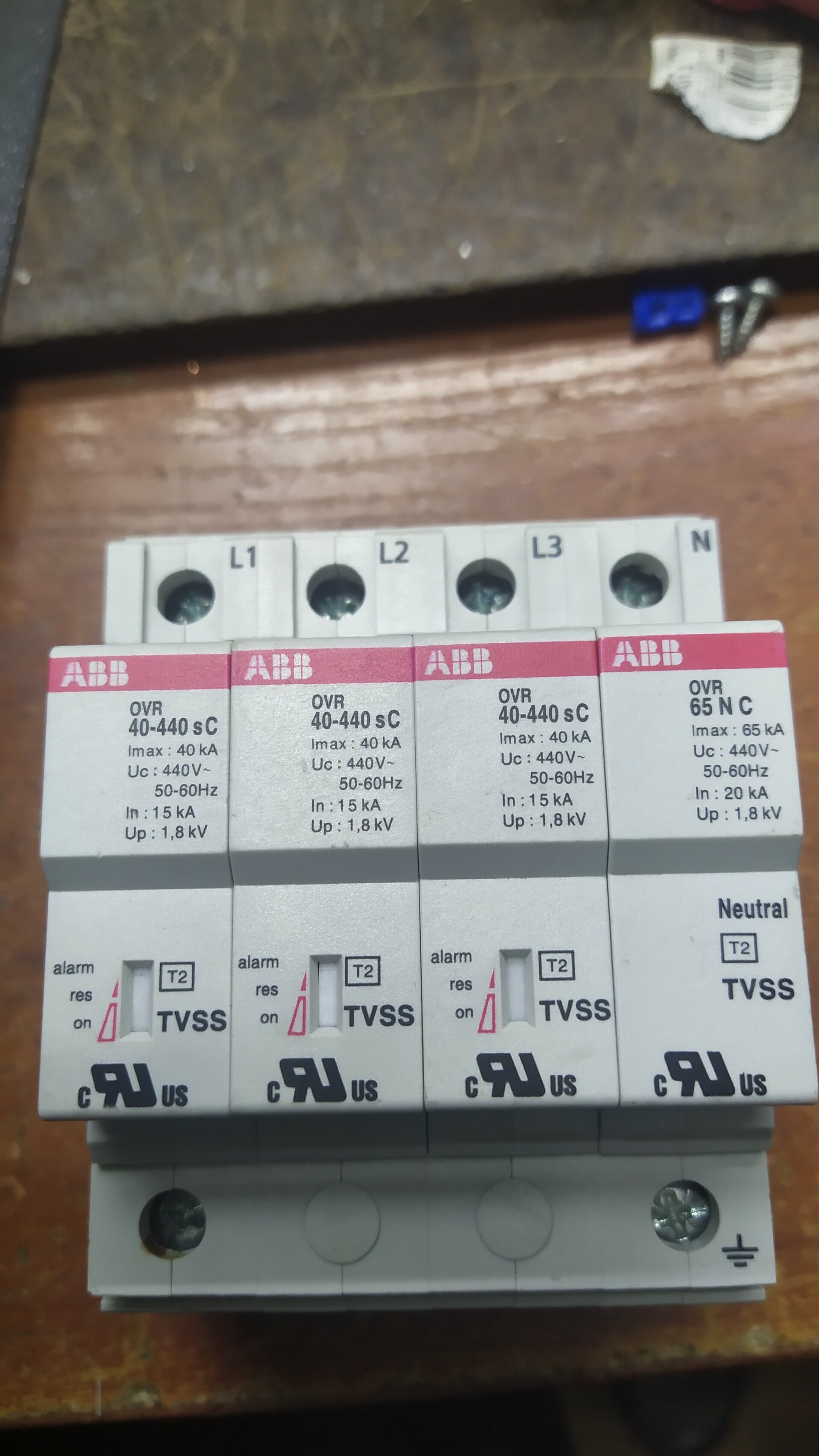

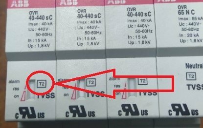

dneprstab Опубліковано: 5 грудня 2022 Поділитись Опубліковано: 5 грудня 2022 А такое вообще как ? Посилання на коментар Поділитися на інших сайтах More sharing options...
goga777 Опубліковано: 5 грудня 2022 Поділитись Опубліковано: 5 грудня 2022 (змінено) 1 час назад, dneprstab сказал: А такое вообще как ? Отличный УЗИП ТИП 2 , его можно ставить в щит, но перед ним должен стоять УЗИП тип 1 чтобы получить полноценную защиту от внешних импульсов. PS был на заводе к них в Германии, был на заводе у них в Чехии, на многих презентациях в Киеве с ресторанным меню. Это классная компания которая производит широкий спектр качественного электрооборудования. Змінено 5 грудня 2022 користувачем goga777 1 1 Посилання на коментар Поділитися на інших сайтах More sharing options...
