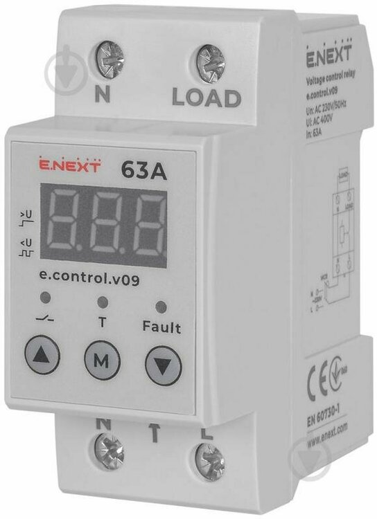

Корнил Опубліковано: 2 грудня 2022 Поділитись Опубліковано: 2 грудня 2022 1 година тому, iiigolkin сказав: Я не продаю УЗИП й окремих варисторів теж. Це безплатна для клієнта додаткова страховка, якщо електрик пошкодував гроші на УЗИП або "забув" його поставити. Взагалі-то, це ж не воєнка... Але усе обладнання під час війни, навіть пральні машини — повинно бути саме такім, ні? Іголкін, раз пішов тут такий флуд, скажи, а як що стоять в хаті отакі автомати захисту от перепадів на вході фази чи на розетках, це гірше твоїх узіпов? Посилання на коментар Поділитися на інших сайтах More sharing options...
Vinsol2009 Опубліковано: 2 грудня 2022 Поділитись Опубліковано: 2 грудня 2022 1 годину тому, irina1969 сказав: логічно 🤣 Не логично. А если появится ночью, когда все спят? У меня в доме и раньше были проблемы, постоянно то отключали, то переключали. Отдельная линия на розетки, где подключен насос и кухня включается через таймер, когда все переходные процессы прошли и есть отдельная линия с контрольной лампочкой. На таймере устанавливается время задержки и ограничения по напряжению. Я выставил 200 мин и 250 Макс. И 1 мин. 1 Посилання на коментар Поділитися на інших сайтах More sharing options...
90BCO Опубліковано: 2 грудня 2022 Поділитись Опубліковано: 2 грудня 2022 28 минут назад, Vinsol2009 сказал: Не логично. А если появится ночью, когда все спят? У меня в доме и раньше были проблемы, постоянно то отключали, то переключали. Отдельная линия на розетки, где подключен насос и кухня включается через таймер, когда все переходные процессы прошли и есть отдельная линия с контрольной лампочкой. На таймере устанавливается время задержки и ограничения по напряжению. Я выставил 200 мин и 250 Макс. И 1 мин. Пропоную поєднати цю тему з "План на випадок...". Шоб не скакати туди-сюди.🤷♂️ Посилання на коментар Поділитися на інших сайтах More sharing options...
iiigolkin Опубліковано: 2 грудня 2022 Поділитись Опубліковано: 2 грудня 2022 (змінено) 38 хвилин тому, Корнил сказав: Іголкін, раз пішов тут такий флуд, скажи, а як що стоять в хаті отакі автомати захисту от перепадів на вході фази чи на розетках, це гірше твоїх узіпов? для тієї проблеми, що про неї йшла розмова — тре увімкнути опцію затримки включення після відключення, якщо вона є. і саме для цього це буде добре. до речі — я не роблю УЗИП, тільки стаби. Змінено 2 грудня 2022 користувачем iiigolkin 1 Посилання на коментар Поділитися на інших сайтах More sharing options...
AOZ1 Опубліковано: 2 грудня 2022 Поділитись Опубліковано: 2 грудня 2022 36 минут назад, Корнил сказал: Іголкін, раз пішов тут такий флуд, скажи, а як що стоять в хаті отакі автомати захисту от перепадів на вході фази чи на розетках, це гірше твоїх узіпов? Механичне, тобто повiльне. 1 Посилання на коментар Поділитися на інших сайтах More sharing options...
goga777 Опубліковано: 2 грудня 2022 Поділитись Опубліковано: 2 грудня 2022 25 минут назад, iiigolkin сказал: Іголкін, раз пішов тут такий флуд, скажи, а як що стоять в хаті отакі автомати захисту от перепадів на вході фази чи на розетках, це гірше твоїх узіпов? Швидкість формування максимального значення комутаційного імпульсу 20 наносекунд. Тільки ПЗІП встигне спрацювати. Посилання на коментар Поділитися на інших сайтах More sharing options...
