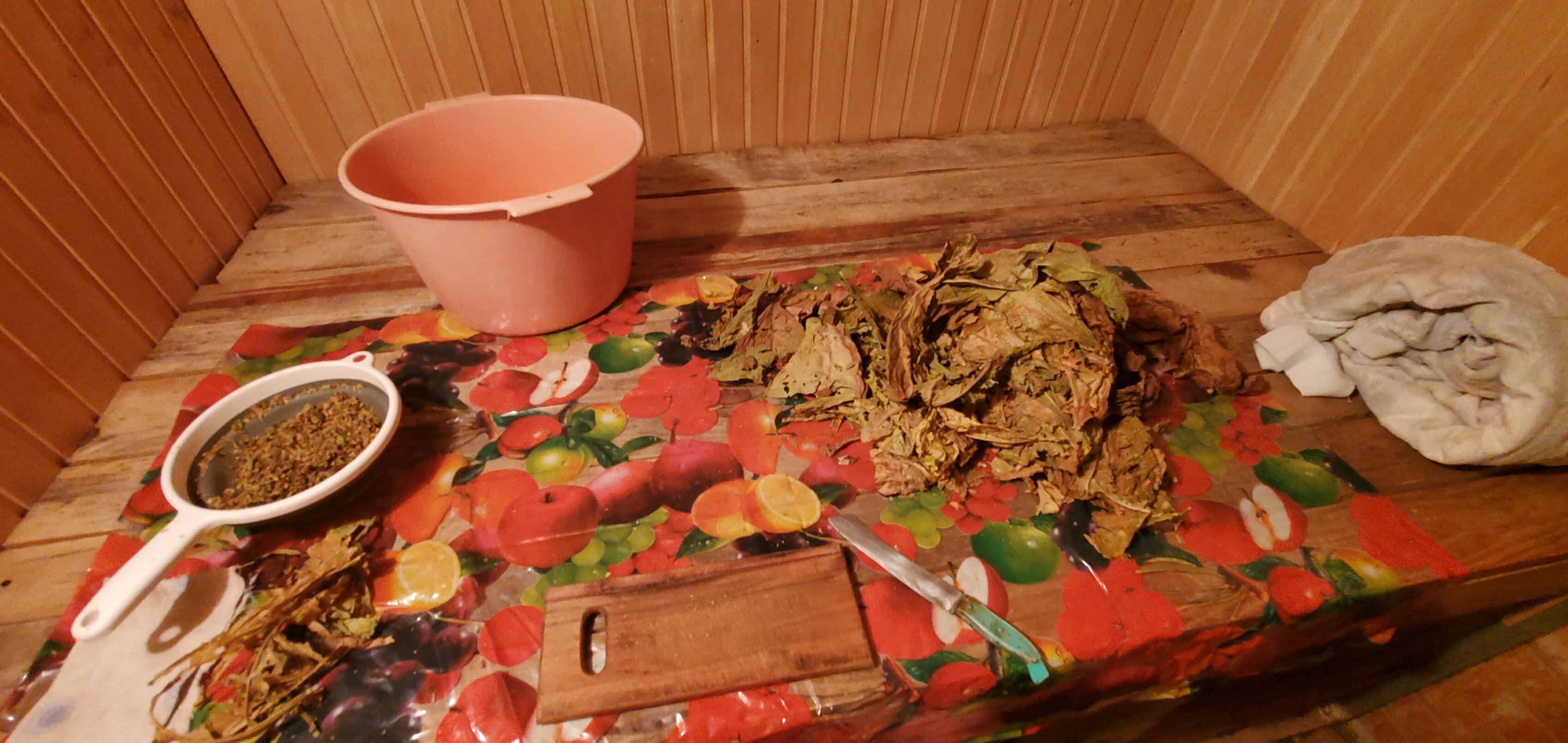

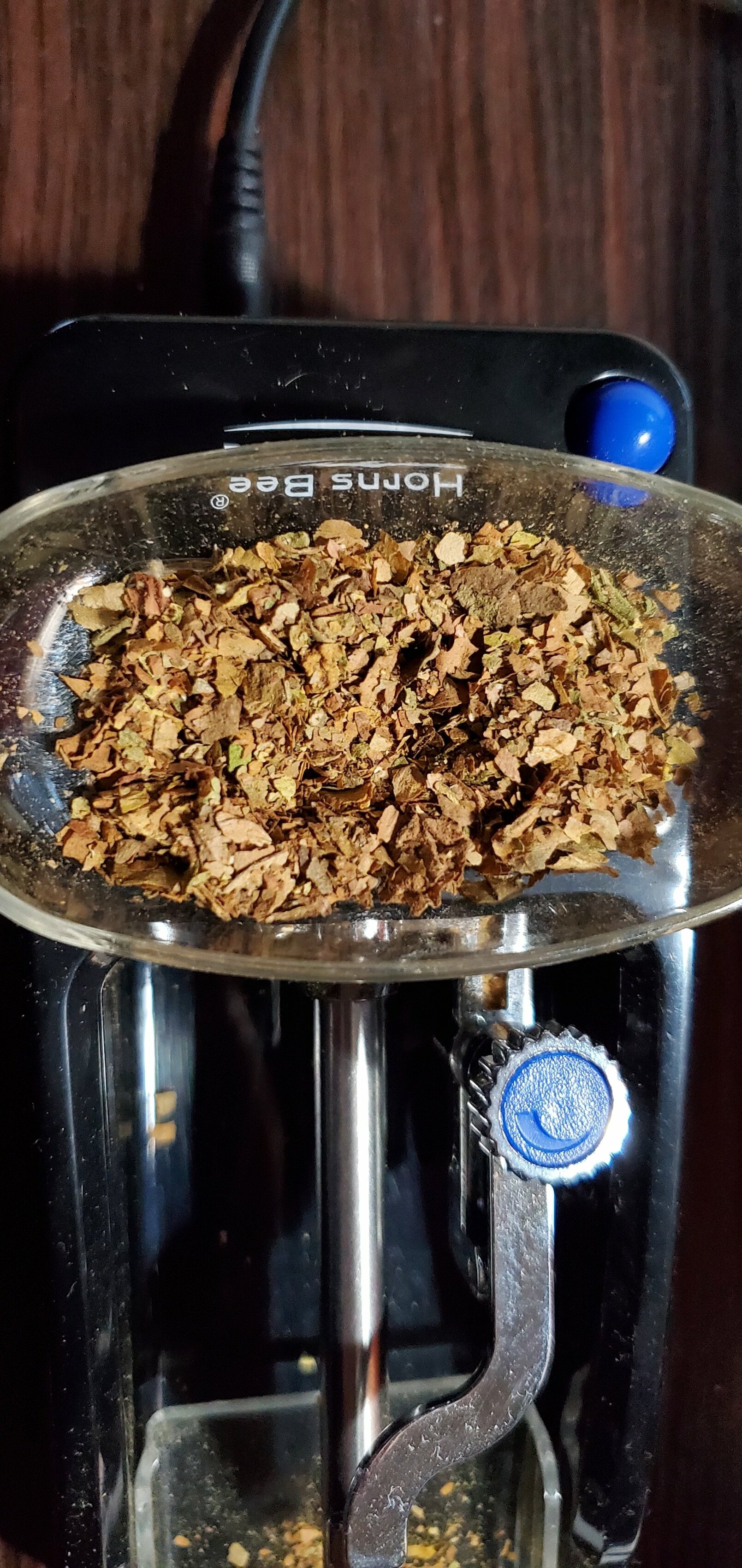

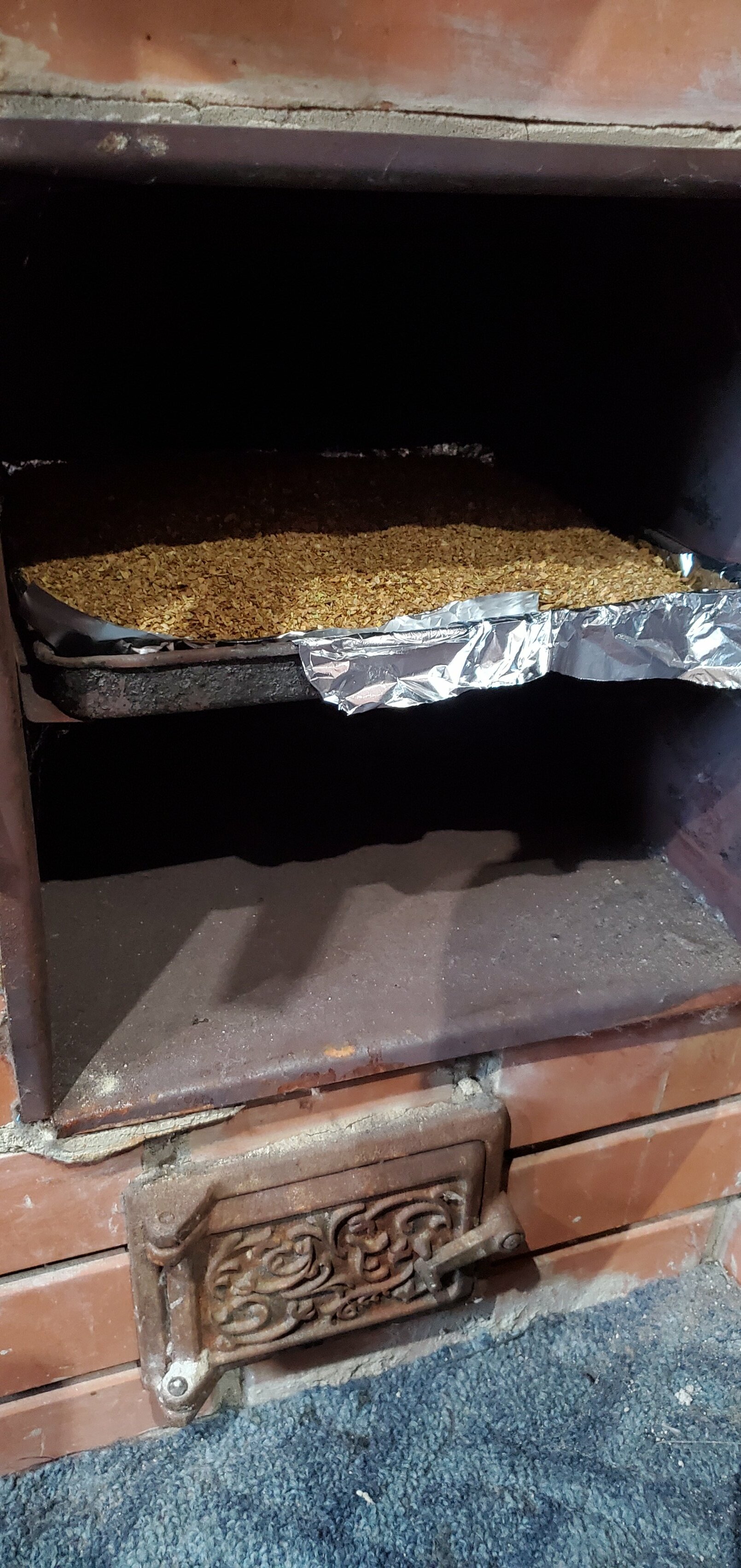

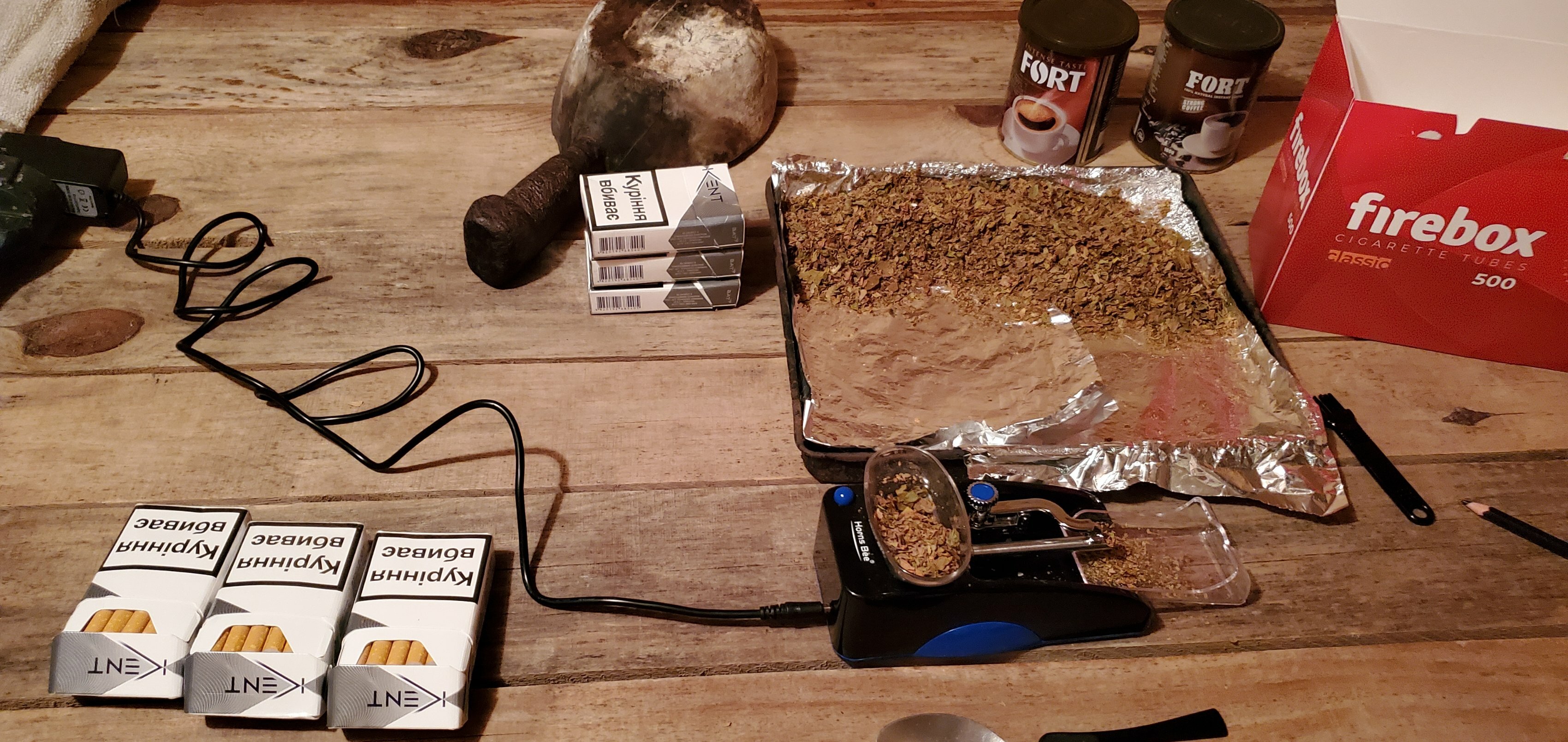

Zergus Опубліковано: 26 листопада 2022 Автор Поділитись Опубліковано: 26 листопада 2022 Процес "виробництва" готової продукції 😊 одразу додам декілька приміток: 1) Табак не має бути пересушений, т.я. потім машинка перетворить його на пил; вологість регулюю так - під час "прискореної ферментації" у духовці печі, до ємності з табаком додаю 1-2 дольки розрізаного яблучка, в результаті - сік яблука дає необхідну вологість та неповторний аромат! 2) При нарізанні потрібно враховувати, що машинка буде ще подрібнювати сухі листки, тому - нарізаю не дрібно, як для самокруток, а трішки більшою фракцією 3) Обов'язково просіюю після нарізання "на предмет штурпахів із стебел", які потім видаляю, вони не годяться для машинки і можуть її зламати 2 Посилання на коментар Поділитися на інших сайтах More sharing options...
