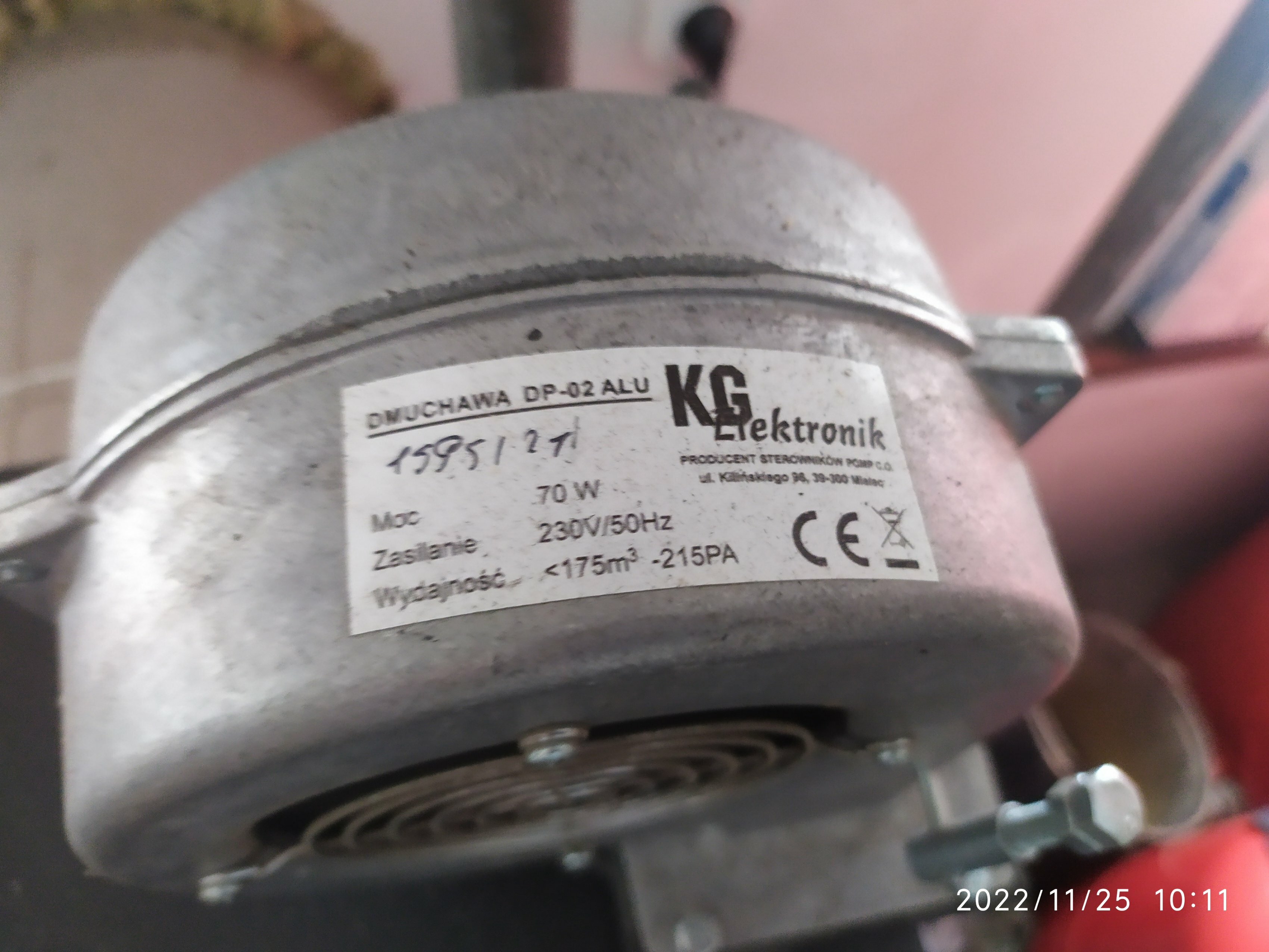

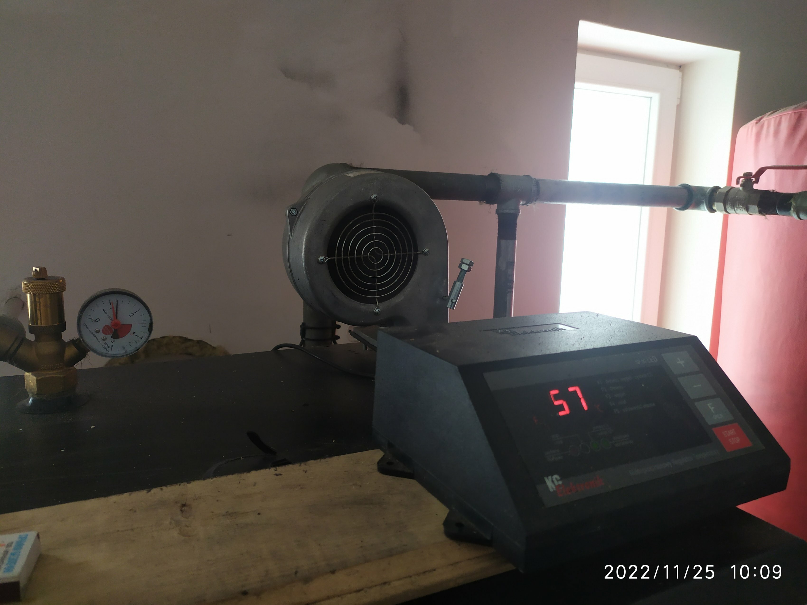

olegtr65 Опубліковано: 25 листопада 2022 Поділитись Опубліковано: 25 листопада 2022 Добрый день. У меня тоже вопрос по генератору. Попробовал запитать котельную для проверки. Все крутится, автоматика работает. Кроме вентилятора дополнительной тяги. Генератор Raider RD-GG02. С AVR, выдает 230 стабильно. Автоматика KG Electronic SP-05 Котел дровяной, вентилятор включается при достижении определенной температуры и отключается при достижении верхней. В принципе можно и без него, но хочется причину узнать. Может ему чистый ноль нужен? Фотки вентилятора в аттаче. Может кто подскажет. Спасибо. Посилання на коментар Поділитися на інших сайтах More sharing options...
volomoto Опубліковано: 25 листопада 2022 Поділитись Опубліковано: 25 листопада 2022 23 хвилини тому, olegtr65 сказав: Может ему чистый ноль нужен? Ні, нуль йому не потрібен. Вентилятор зовсім не включається чи гудить і не крутиться? 1 Посилання на коментар Поділитися на інших сайтах More sharing options...
olegtr65 Опубліковано: 25 листопада 2022 Поділитись Опубліковано: 25 листопада 2022 2 минуты назад, volomoto сказал: Ні, нуль йому не потрібен. Вентилятор зовсім не включається чи гудить і не крутиться? Гудить i крутиться, але дуже повiльно. Тяга дуже погана. Неясно, яка рiзниця, напруга 230 з генератора. Насос на воду нормально працює, вмикається. Вiн 1,1 квт тягне. Посилання на коментар Поділитися на інших сайтах More sharing options...
sly Опубліковано: 25 листопада 2022 Поділитись Опубліковано: 25 листопада 2022 2 часа назад, olegtr65 сказал: Гудить i крутиться, але дуже повiльно. смотрите контроллер. Может, он думает, что температура высокая... или датчик врет. У меня аналогичный дуйчик с контроллером от гены отлично работает 2 Посилання на коментар Поділитися на інших сайтах More sharing options...

olegtr65 Опубліковано: 26 листопада 2022 Поділитись Опубліковано: 26 листопада 2022 В 25.11.2022 в 13:49, sly сказал: смотрите контроллер. Может, он думает, что температура высокая... или датчик врет. У меня аналогичный дуйчик с контроллером от гены отлично работает Да, таки контроллер. Сбросился режим с 4 на 2. Хотя 2 для дров и нужно, там 20% мощности. А 4 - для опилок, так 100% обдува. Спасибо всем. Вопрос другой возник. Хочу выход генератора пустить через щиток. Чтобы дом запитать при отсутствии света. У него 2 розетки, в розетке фаза и типа ноль генератора самого. Хотя как выясняется он не ноль Нужно этот типа ноль садить на ноль в щитке? Или только фазу подавать? Спасибо. Посилання на коментар Поділитися на інших сайтах More sharing options...
