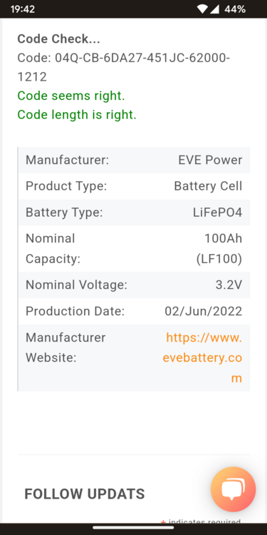

Отримав з Китаю свої батарейки. Коли купляв, дядько обіцяв вислати LiFePo 100Ah, EVE.
Прислав отаке. На ньому якісь штрих коди, виробник не вказаний. Воно маленьке, важить 2 кг.
Напруга у всіх однакова 3,17v.
Хто розуміється, тут все вірно?
Змінено користувачем yur43
Ось якісь декодер
Code: 04q-cb-6da27-450jc-62000-1211
Code seems right.
Code length is right.
Manufacturer: EVE Power
Product Type: Battery Cell
Battery Type: LiFePO4
Nominal Capacity: 100Ah (LF100)
Nominal Voltage: 3.2V
Production Date: 02/Jun/2022
Manufacturer Website: www.evebattery.com

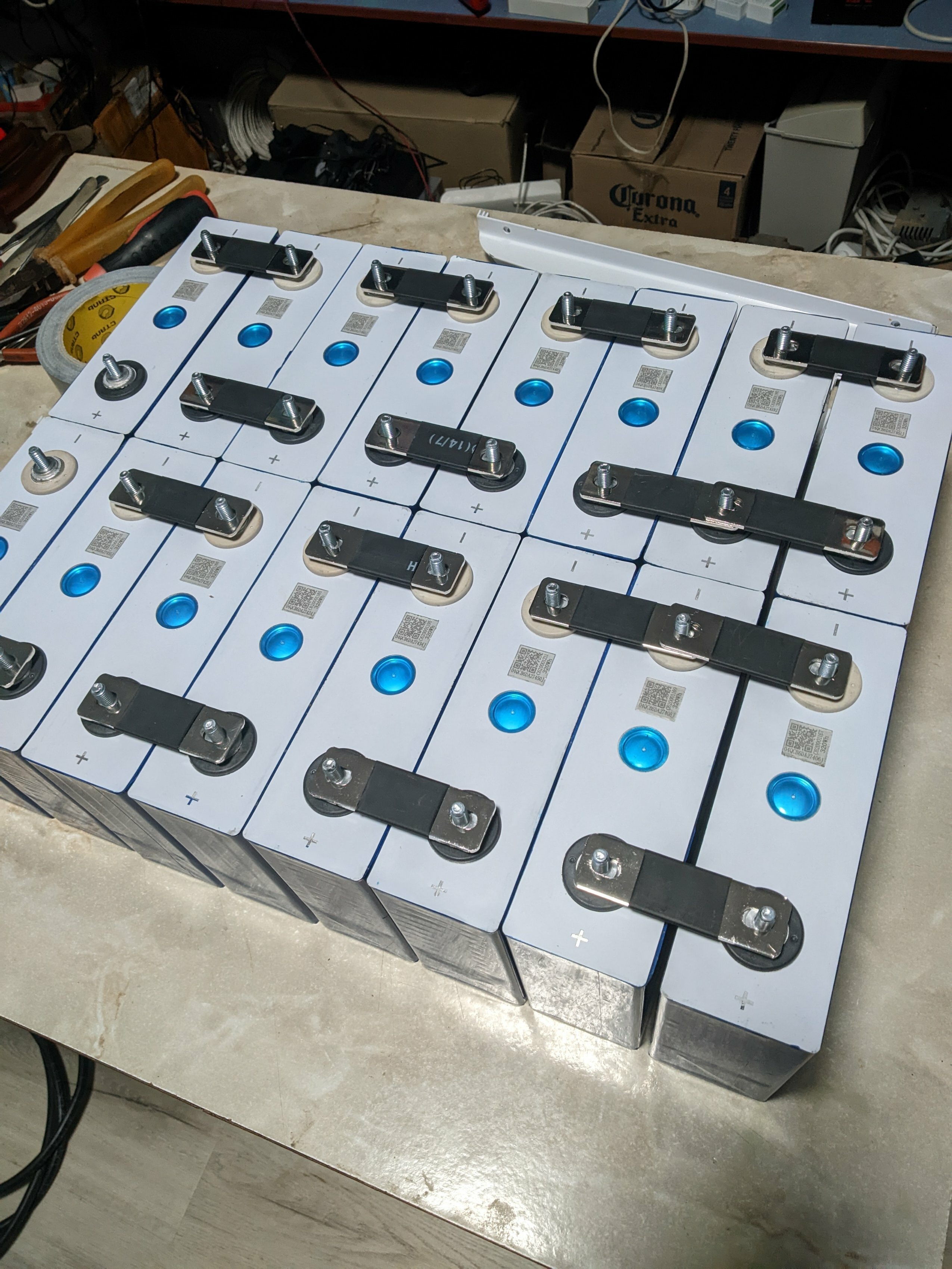

12 часов назад, yur43 сказал:
Сборку обіжміть (гугл - "lifepo4 compression"). І обов'язково між аккумами встановіть прокладки. Перед зборкою зарядіть (3,17В - стан зберігання, наполовину заряджені).
В себе зробив так:
14 часов назад, yur43 сказал:

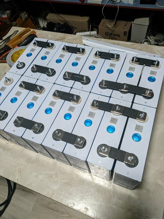

А навіщо крайні ячейки підключені по дві паралельно?
34 минуты назад, sanyas15 сказал:
Лише це насторожило? А послідовне підключення "плюс до плюса" - ні? А дві перемички на одну клему?
Сподіваюсь, що це просто примірка, а не "розкладка". Бо інакше акумам буде больно.
Вже троє звернуло увагу :)
Перемички накинуті бо кіт зі столу може скинути ту красоту.
52 минуты назад, yur43 сказал:
Добре, що цю "красоту" хоч не накинули на зустрічні клеми... :)
  • Хаха 1
1 час назад, yur43 сказал:
Терміново потрібен сторож із ружбайкою - бо коти вони такі: можуть перемички не лише зняти, а й переставити 😁
  • Хаха 3
6 годин тому, sanyas15 сказав:

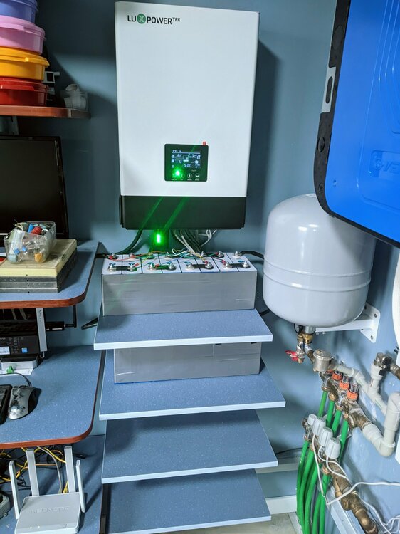

Отак примостив.
З'явився дисбаланс , до 100мВ. Залежить від току, в кінці заряду зходить на 0.
Під час заряду максимальна напруга на банці 3,6В.
Терміново зменшуйте до 3,48В.
5 хвилин тому, InSAn сказав:
Напруга 55,5в = 3,47в/банку. По факту заряджає трохи менше.
в кінці заряду все чітко 3,42В
То одна банка від сонця 40А током почала улітать.
Все під контролем.
