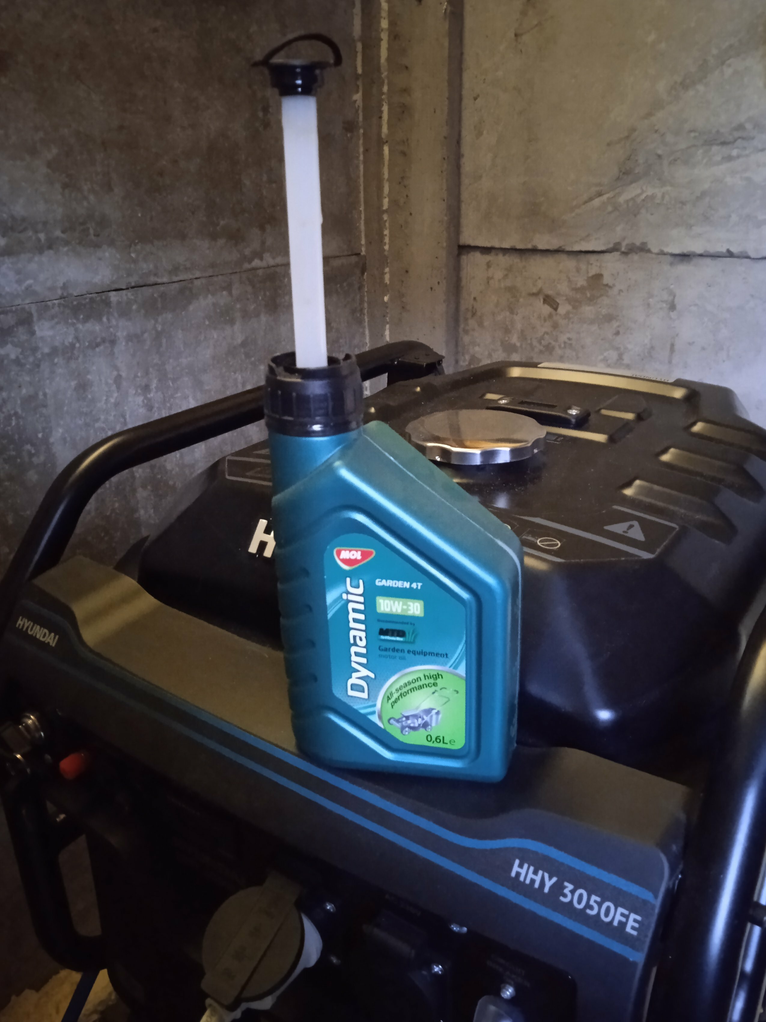

bulaniy.sv Опубліковано: 3 грудня 2022 Автор Поділитись Опубліковано: 3 грудня 2022 Использовал Motul для 4-тактных двигателей Garden 4T 10w30, по отзывам отлично. Менять буду по регламенту каждые 50 часов. Посилання на коментар Поділитися на інших сайтах More sharing options...

Вячеслав_В Опубліковано: 3 грудня 2022 Поділитись Опубліковано: 3 грудня 2022 4 години тому, bulaniy.sv сказав: Использовал Motul для 4-тактных двигателей Garden 4T 10w30... Мені в них ще подобається довга штричка, що витягується з кришки. Заливати зручно. 2 Посилання на коментар Поділитися на інших сайтах More sharing options...

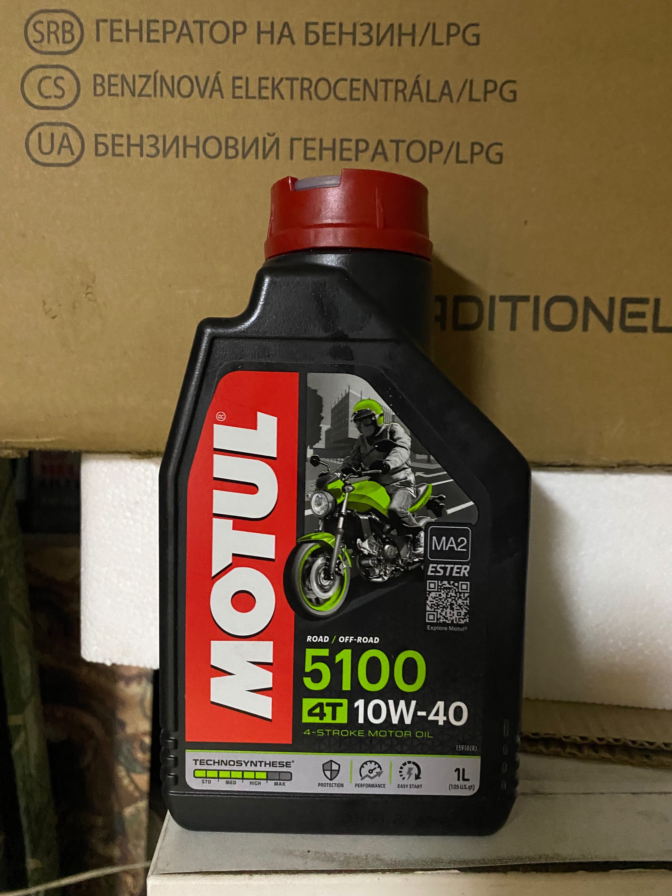

Фрай Опубліковано: 19 грудня 2022 Поділитись Опубліковано: 19 грудня 2022 (змінено) 21 минуту назад, sly сказал: 226 грн 1л Только что с автошопа, хотел еще докупить маселко на запас и чегой-то дал заднюю, не готов заливать масло по 483грн/л. говорят неделю как все снова подорожало Змінено 19 грудня 2022 користувачем Фрай Посилання на коментар Поділитися на інших сайтах More sharing options...
volomoto Опубліковано: 20 грудня 2022 Поділитись Опубліковано: 20 грудня 2022 16 годин тому, Фрай сказав: Только что с автошопа, хотел еще докупить маселко на запас и чегой-то дал заднюю, не готов заливать масло по 483грн/л. Нема змісту в генератор лити API MA2, бо воно призначене для мокрого багатодискового зчеплення, як в мотоциклах. Посилання на коментар Поділитися на інших сайтах More sharing options...
Фрай Опубліковано: 20 грудня 2022 Поділитись Опубліковано: 20 грудня 2022 я туплю у деяких електричних питаннях але не тут, це моторна олива для двигунів повітряного охолодження. Посилання на коментар Поділитися на інших сайтах More sharing options...
volomoto Опубліковано: 20 грудня 2022 Поділитись Опубліковано: 20 грудня 2022 6 хвилин тому, Фрай сказав: це моторна олива для двигунів повітряного охолодження. Та не вже? Тільки чомусь виробник про це не знає - azupim01.motul.com/media/motulData/DO/base/5100_4T_10W-30_en_FR_motul_15100_20211118.pdf Цитата Street & road bikes, trails, off road bikes, enduro, trial...fitted with 4 stroke engines, integrated gearbox or not, wet or dry clutch, engines designed to run a low viscosity lubricant, engines meeting Euro 2, 3, 4 or 5 emission regulation, fitted with exhaust gas after treatment systems : catalytic converters, air injection into exhaust pipe... Recommended for specific HONDA, YAMAHA engines requiring SAE 10W-30 viscosity grade oil. Other uses: street bikes without catalytic converters, scooters, ATV’s, UTV’s... ... JASO MA2 offers the most efficient friction levels to guarantee the clutch engagement during the three riding modes: Starting, Acceleration and Constant Speed. Це типове якісне мотоциклетне масло, яке, звичайно, можна лити в генератор, але воно не призначене для двигунів з повітряним охолодженням. Посилання на коментар Поділитися на інших сайтах More sharing options...
Фрай Опубліковано: 20 грудня 2022 Поділитись Опубліковано: 20 грудня 2022 не смешите мои тапочки )) внимательно читайте и внимательно сравнивайте, трансмиссионное масло в другой упаковке Посилання на коментар Поділитися на інших сайтах More sharing options...
volomoto Опубліковано: 20 грудня 2022 Поділитись Опубліковано: 20 грудня 2022 1 хвилину тому, Фрай сказав: внимательно читайте и внимательно сравнивайте, трансмиссионное масло в другой упаковке От власне, бо я ніде не писав, що це трансмісійне масло. І я скинув посилання на даташит від виробника і навіть процитував частину в повідомленні, але ви це проігнорували. Посилання на коментар Поділитися на інших сайтах More sharing options...
Фрай Опубліковано: 20 грудня 2022 Поділитись Опубліковано: 20 грудня 2022 55 минут назад, volomoto сказал: От власне, бо я ніде не писав, що це трансмісійне масло. І я скинув посилання на даташит від виробника і навіть процитував частину в повідомленні, але ви це проігнорували. а це що? 3 часа назад, volomoto сказал: Нема змісту в генератор лити API MA2, бо воно призначене для мокрого багатодискового зчеплення, як в мотоциклах. і в посиланні у вас також інша олива. Посилання на коментар Поділитися на інших сайтах More sharing options...
volomoto Опубліковано: 20 грудня 2022 Поділитись Опубліковано: 20 грудня 2022 3 хвилини тому, Фрай сказав: а це що? Дійсно, а що це? Ви так добре знаєте про масла, але чомусь не знаєте, що в 99% мотоциклів коробка передач і зчеплення змазуються тією ж самою оливою, що й двигун. 14 хвилин тому, Фрай сказав: і в посиланні у вас також інша олива. Точно та сама, що й на вашій картинці. Посилання на коментар Поділитися на інших сайтах More sharing options...
