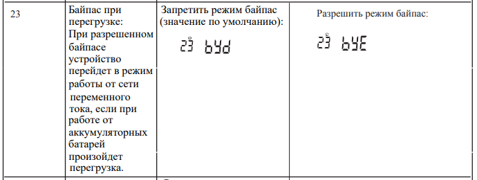

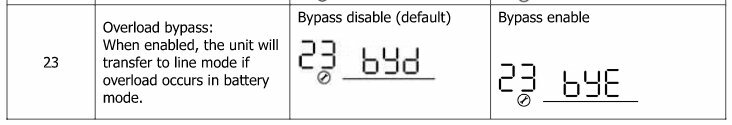

Чи хтось розуміє суть цієї опції? Для чого може знадобитись переключатись на зовнішню мережу з батареї, якщо цієї зовнішньої мережі немає бо інакше для чого працювати від батареї...

К примеру у вас стоит режим работы SBU солнце-батарея-сеть и происходит перегруз, он либо должен выключится либо перейти на сеть через байпас

просто там есть режимы, когда есть и сеть, но инвертор работает от батарей, пока те не разрядятся до установленного предела. Потом заряжаются обратно и так циклами.
Имеет смысл в случае, когда мощности панелей/батарей/инвертора хватает для бытовых нужд, а сеть так, для подстраховки.

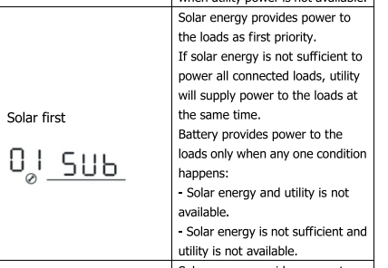

Цей інвертор не вміє підмішувати сонце до навантаження в лінійному режимі, а лише для заряду батареї і компенсації споживання від батареї. Якщо є мережа, і сонце, і при цьому батарея заряджена, то єдиним способом утилізації сонячної енергії є режим SBU: інвертор переходить в автономний режим і живить вихід від суміші батареї і сонця. Якщо ж навантаження перевищить певний поріг і ця опція включена, то інвертор переключиться на мережу, а сонце буде тільки заряджати батарею.
UPD. Я був неправий, бо в режимі SUB він таки вміє підмішувати сонце до мережі.
Змінено користувачем volomoto
1 час назад, volomoto сказал:
Якщо вірити інструкції то вміє в режимі SUB

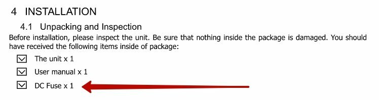

В мануалі зазначено що комплект поставки це девайс, мануал та DC запобіжник. В когось прийшов в комплекті запобіжник?
Мало того там ще зазначено ,ring terminal це я так розумію клема на заземлення.
Нічого не було😰.
Як що знімали розпаковку можна відкрити суперечку, скільки там запобіжник коштуе, повинні повернути.
Змінено користувачем Star1111
Нічого не було окрім інструкції.
