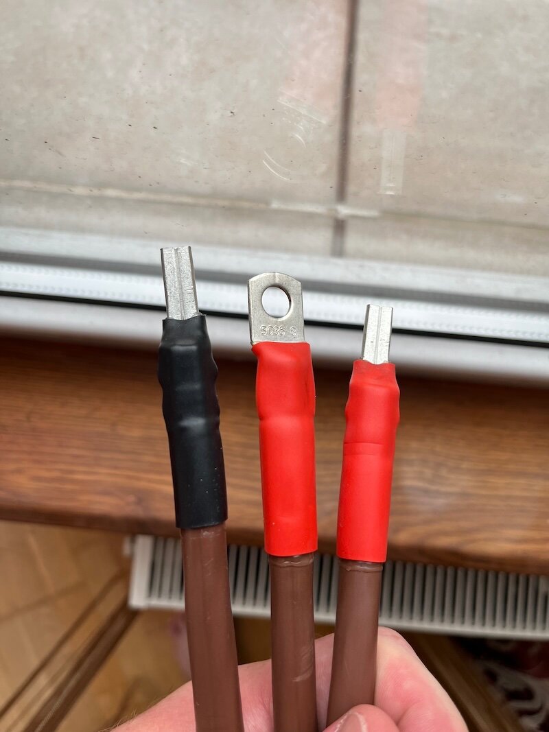

Хочу запхнути 35 або навіть 50
Я коли замовляв кабелі у дядька з олх, теж казав що хочу запхнути 35мм², але не знаю чи влізе. Дядько відповів що я не перший такий клієнт, и обтиснув кінці для інвертора "плоскими" наконечниками.

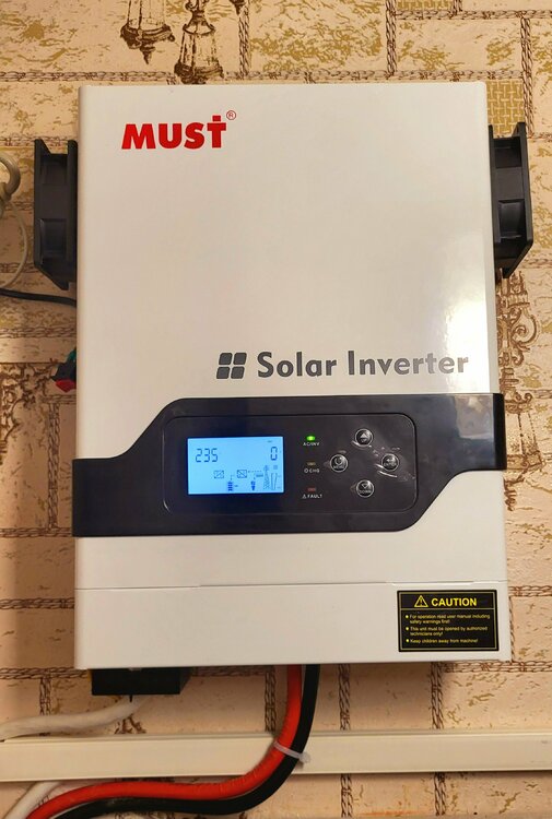

Ваш PowMr 4,2 kW - це 24 VDC або 48 VDC інвертор?
Інвертор 24 вольти.
Переваги батареї:
Дісталась мені "нашару" :)
практично - вічна. моя 1987 року і має майже нормальну ємність.
не боїться короткого, розряду в 0, може стояти розрядженою (навіть в правилах пишуть, що зберігати розрядженою), заряджається години за 2 - допускає ток заряду в 2С.
Працює при -40 (при зарядці потрібно утеплить) - але це не провіряв.
Недоліки:
низький КПД, присутній саморозряд.
важка та велика.
Інвертор з нею хоч і працює але не розуміє, що воно таке, а тому не заряджає повністю (повна зарядка 1,8 в на комірку, в батареї 24 вольта - 20 комірок). По нормальному - її тільки електросваркою і можна зарядити. Але - 2 години і готово. А перезаряд навіть піднімає їй тонус. Тільки воду потрібно доливати...
Не любить потужнього навантаження - різко просідає напруга і інвертор вимикається.
Ну і оці "танці з бубном" - заміна електроліту, перевірка рівня, долив води (ну, це якщо сваркою заряджать).

4 часа назад, smotesko сказал:
:) дякую. так і зроблю.
