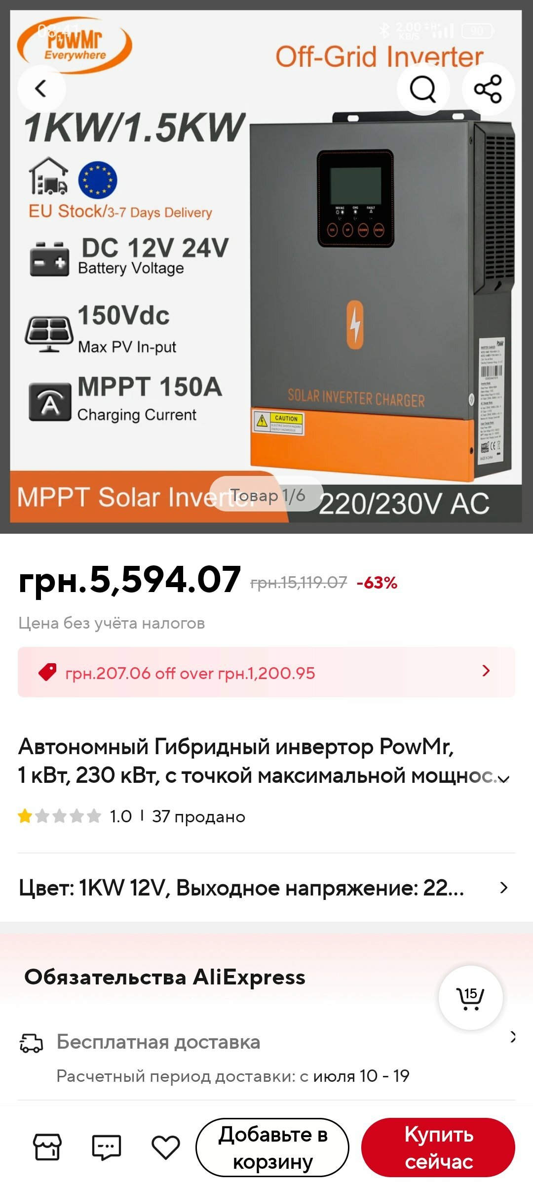

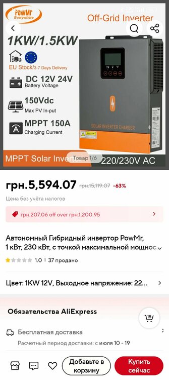

yurets12 Опубліковано: 27 червня Поділитись Опубліковано: 27 червня Народ запутался. Помогите определиться. Смотрю на инвертор с АлиЭкспресс powmr и тут выбор нужно сделать есть 1 кВт на 12 В и есть 1,5 кВт на 24 В. Основная его задача будет работать в режиме бесперебойного питания для квартиры нужно обеспечить бесперебойное питание в течении 4-6 часов с потреблением в течении этого времени 1 кВт*ч. И при этом максимально быстрый заряд в течении 4 часов. Использовать буду только от сети. В характеристиках пишут что максимальный ток заряда 40 А. На сколько он реально их сможет выдать? И какой всё-таки лучше взять на 1 кВт 12 В или на 1,5 кВт 24 в. Второй вариант выходи дороже так как аккумулятор к нему стоит ~20000 грн в Украине. Основная нагрузка будет зимой газовый котел с двумя насосами по 100вт и свет + 30 Вт. Летом планирую холодильник на 150вт не инверторный, и морозильная камера на 130Вт. Сможет ли 1 кВт и 12 В запустить их? Аккумулятор планирую lifepo4 Только что нашли этот потрясающий товар на AliExpress. Взгляните! грн.14,477.07 | Автономный Гибридный инвертор PowMr, 1 кВт, 230 кВт, с точкой максимальной мощности 40 А, инвертор немодулированного синусоидального сигнала с солнечной батареей 12 В, 24 В до В переменного тока, В постоянного тока a.aliexpress.com/_EzPwGyn Посилання на коментар Поділитися на інших сайтах More sharing options...
ЯД Опубліковано: 27 червня Поділитись Опубліковано: 27 червня 1 година тому, yurets12 сказав: Народ запутался. Помогите определиться. Смотрю на инвертор с АлиЭкспресс powmr и тут выбор нужно сделать есть 1 кВт на 12 В и есть 1,5 кВт на 24 В. Основная его задача будет работать в режиме бесперебойного питания для квартиры нужно обеспечить бесперебойное питание в течении 4-6 часов с потреблением в течении этого времени 1 кВт*ч. И при этом максимально быстрый заряд в течении 4 часов. Использовать буду только от сети. В характеристиках пишут что максимальный ток заряда 40 А. На сколько он реально их сможет выдать? И какой всё-таки лучше взять на 1 кВт 12 В или на 1,5 кВт 24 в. Второй вариант выходи дороже так как аккумулятор к нему стоит ~20000 грн в Украине. Основная нагрузка будет зимой газовый котел с двумя насосами по 100вт и свет + 30 Вт. Летом планирую холодильник на 150вт не инверторный, и морозильная камера на 130Вт. Сможет ли 1 кВт и 12 В запустить их? Аккумулятор планирую lifepo4 Только что нашли этот потрясающий товар на AliExpress. Взгляните! грн.14,477.07 | Автономный Гибридный инвертор PowMr, 1 кВт, 230 кВт, с точкой максимальной мощности 40 А, инвертор немодулированного синусоидального сигнала с солнечной батареей 12 В, 24 В до В переменного тока, В постоянного тока a.aliexpress.com/_EzPwGyn Ну вроде бы уже во всех темах есть... 1квт на 12 В это 80А 1.2квт на 24В - это 50А. Что это дает?То, что на 24В можно будет меньше сечение для подключения батареи. Это максимум что будет вытягивать. Теперь зарядка. 12*40 =480Вт, 24*40=960Вт. То, что при 40А первый вариант будет заряжать вдвое дольше одинаковый объем Аккум на 24 потом можно будет использовать в 24 системе на более мощных инверторах. Это все теоретически конечно. По инвертору - не уверен что холодильник с морозильной запустит. Тут бы проверить пик потребления при старте. И вообще про инвертор можно погуглить, это не такой уж и редкий. 1 Посилання на коментар Поділитися на інших сайтах More sharing options...
yurets12 Опубліковано: 27 червня Поділитись Опубліковано: 27 червня 14 минут назад, ЯД сказал: Ну вроде бы уже во всех темах есть... 1квт на 12 В это 80А 1.2квт на 24В - это 50А. Что это дает?То, что на 24В можно будет меньше сечение для подключения батареи. Это максимум что будет вытягивать. Теперь зарядка. 12*40 =480Вт, 24*40=960Вт. То, что при 40А первый вариант будет заряжать вдвое дольше одинаковый объем Аккум на 24 потом можно будет использовать в 24 системе на более мощных инверторах. Это все теоретически конечно. По инвертору - не уверен что холодильник с морозильной запустит. Тут бы проверить пик потребления при старте. И вообще про инвертор можно погуглить, это не такой уж и редкий. У меня инверторный генератор на 1,1 кВт и в пике 1,4 то вытягивает пуски холодильника и морозилка, даже если один с них работает а второй запускается. Такой kingmart.com.ua/ua/p1723609666-generator-invertornyj-aivolt.html Посилання на коментар Поділитися на інших сайтах More sharing options...
sly Опубліковано: В четвер в 09:39 Поділитись Опубліковано: В четвер в 09:39 2 часа назад, yurets12 сказал: вытягивает пуски холодильника и морозилка немає даних холодильника та морозилки, щоб ця інформація була корисною Посилання на коментар Поділитися на інших сайтах More sharing options...
yurets12 Опубліковано: В четвер в 12:08 Поділитись Опубліковано: В четвер в 12:08 2 часа назад, sly сказал: немає даних холодильника та морозилки, щоб ця інформація була корисною Сьогодні скину. Точні данні Посилання на коментар Поділитися на інших сайтах More sharing options...
Tar2408 Опубліковано: В четвер в 14:23 Поділитись Опубліковано: В четвер в 14:23 8 часов назад, yurets12 сказал: Основная нагрузка будет зимой газовый котел с двумя насосами по 100вт и свет + 30 Вт. Летом планирую холодильник на 150вт не инверторный, и морозильная камера на 130Вт. Сможет ли 1 кВт и 12 В запустить их? Аккумулятор планирую lifepo4 В користуванні є схожий PowMr інвертор 1 КВт 12 вольт, зарядка 60 Ампер, акумулятор Lifepo 4 280 AH, з досвіду, світло, газовий котел, 1- холодильник тягне добре, а от морозильну камеру (не інверторний двигун) - ні, не витримує стартовий струм, йде в захист. 1 Посилання на коментар Поділитися на інших сайтах More sharing options...
yurets12 Опубліковано: В четвер в 14:45 Поділитись Опубліковано: В четвер в 14:45 Дя 21 минуту назад, Tar2408 сказал: В користуванні є схожий PowMr інвертор 1 КВт 12 вольт, зарядка 60 Ампер, акумулятор Lifepo 4 280 AH, з досвіду, світло, газовий котел, 1- холодильник тягне добре, а от морозильну камеру (не інверторний двигун) - ні, не витримує стартовий струм, йде в захист. Дякую. А струм холостого ходу можете заміряти? 60 А це від сонця та мережі? Посилання на коментар Поділитися на інших сайтах More sharing options...

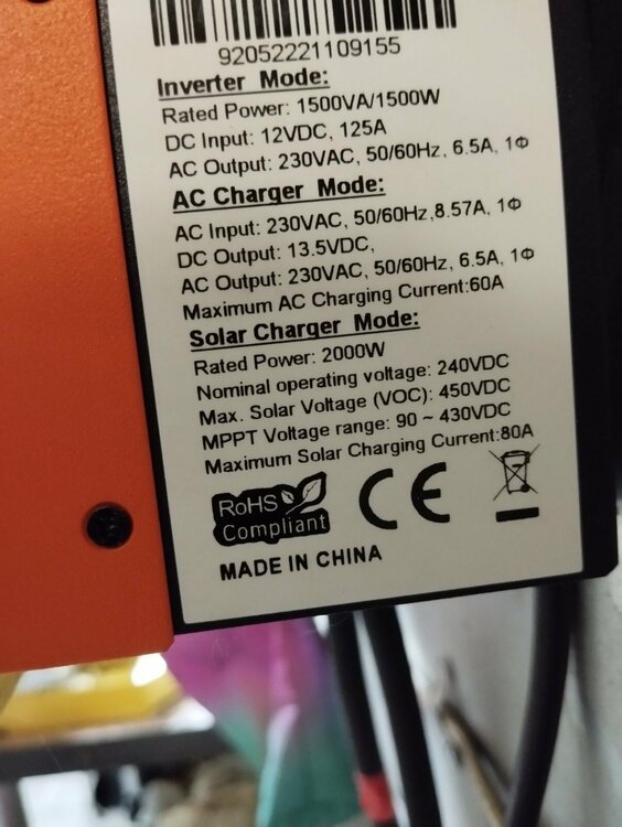

Tar2408 Опубліковано: В четвер в 15:55 Поділитись Опубліковано: В четвер в 15:55 (змінено) 1 час назад, yurets12 сказал: Дякую. А струм холостого ходу можете заміряти? 60 А це від сонця та мережі? 60 А від мережі, сонце не підключене, використовується як ДБЖ. Заряджає акумулятор досить швидко. Струм холостого ходу спробую заміряти. Змінено В четвер в 15:59 користувачем Tar2408 Добавив фото Посилання на коментар Поділитися на інших сайтах More sharing options...
Tar2408 Опубліковано: В четвер в 16:00 Поділитись Опубліковано: В четвер в 16:00 (змінено) 6 минут назад, Tar2408 сказал: P.S інвертор 1,5 кВт, не 1 кВт. Змінено В четвер в 16:01 користувачем Tar2408 Посилання на коментар Поділитися на інших сайтах More sharing options...
