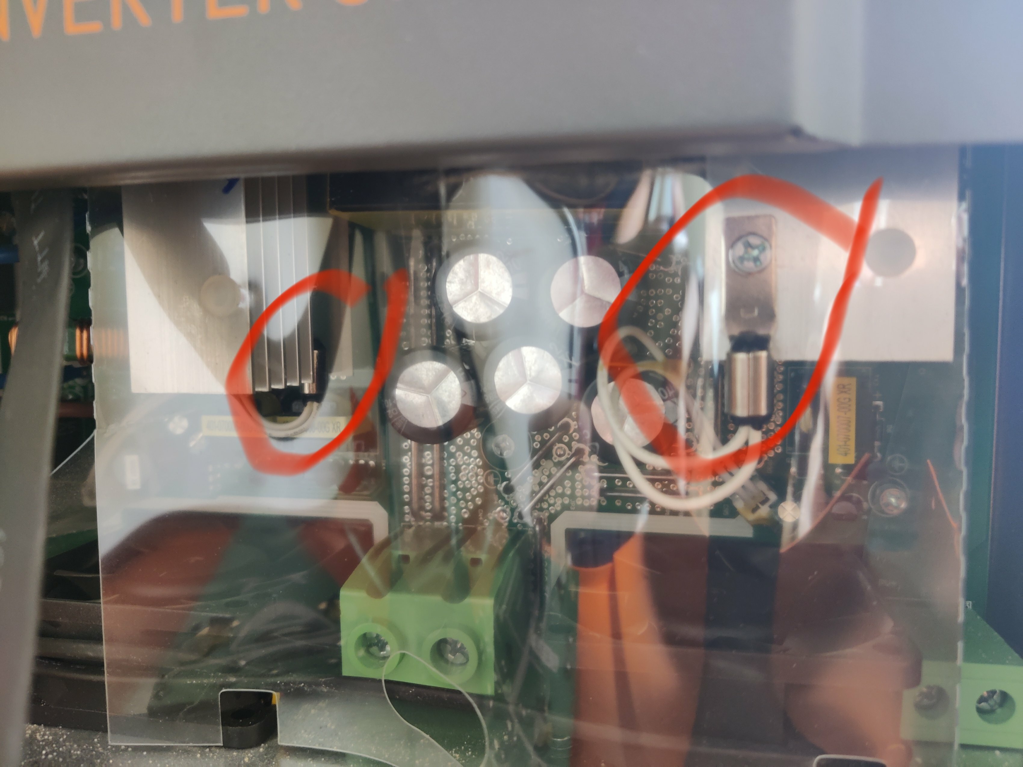

Телесистемы Опубліковано: 5 червня Поділитись Опубліковано: 5 червня Інвертор почав блимати помилку 09 при роботі від main supply Саме блимати, до того ж fault не горить 09 помилка плавного пуску шини Це, наче , основна плата під заміну, але ж він працює Посилання на коментар Поділитися на інших сайтах More sharing options...

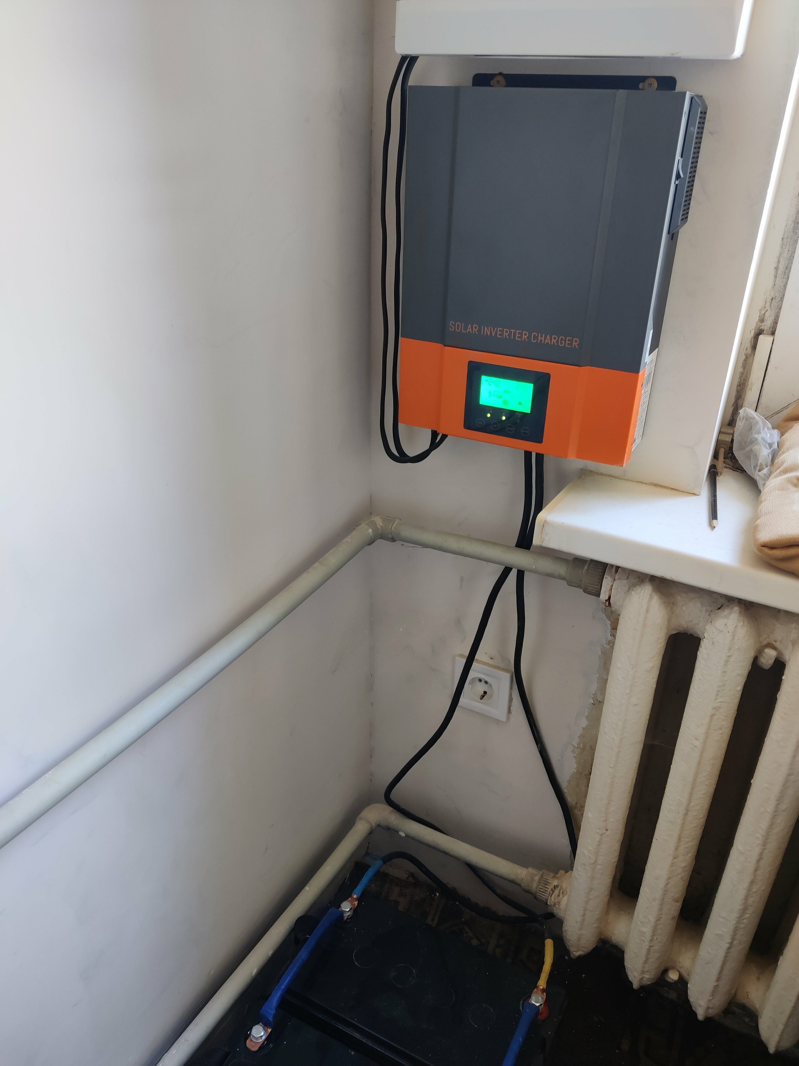

isq123 Опубліковано: 19 червня Поділитись Опубліковано: 19 червня Підкажіть будь-ласка, встановив powmr 1.5H, поки йде заряд батареї або споживання інвертор холодний(вентилятори справляють на ура), коли повністю заряджений і без навантаження корпус дуже гріється, особливо в верхній частині і в такому режимі за 3 години вентилятори не ввімкнулися ні разу, це норма чи такий ефект через те що встановив без запасу 50см зверху? Посилання на коментар Поділитися на інших сайтах More sharing options...
mib Опубліковано: 19 червня Поділитись Опубліковано: 19 червня 1 час назад, isq123 сказал: це норма чи такий ефект через те що встановив без запасу 50см зверху? Вентиляторы у него по идее вниз дуют, а забор по бокам А горячий это сколько? У меня не повмр но вентиляторы вроде включает при 45 градусов по внутреннему датчику, на ощупь тоже бывает тепленький учитывая что он в сарае стоит и там легко может быть 35-40 градусов Посилання на коментар Поділитися на інших сайтах More sharing options...
isq123 Опубліковано: 20 червня Поділитись Опубліковано: 20 червня (змінено) 16 годин тому, mib сказав: Вентиляторы у него по идее вниз дуют, а забор по бокам А горячий это сколько? У меня не повмр но вентиляторы вроде включает при 45 градусов по внутреннему датчику, на ощупь тоже бывает тепленький учитывая что он в сарае стоит и там легко может быть 35-40 градусов Нажаль точно перевірити немає чим, але в верхній частині звичайний вуличний термометр показує 50(максимум який є), на ощуп руку тримати можна але припікає. Нижня частина при цьому холодна(наскільки я зрозумів термодатчики там стоять якраз в нижній частині радіаторів) Змінено 20 червня користувачем isq123 Посилання на коментар Поділитися на інших сайтах More sharing options...
sly Опубліковано: 20 червня Поділитись Опубліковано: 20 червня 16 минут назад, isq123 сказал: термодатчики там стоять там наче їх немає... наскільки пам'ятаю, в повмр так і як в мене на маст інверторі - кулери тупо працюють при заряджанні та при споживанні вище якоїсь норми (в мене це 200 ватт). А от додаткові контролери з термодатчиками - то я сам додавав... Посилання на коментар Поділитися на інших сайтах More sharing options...
isq123 Опубліковано: 21 червня Поділитись Опубліковано: 21 червня 18 годин тому, sly сказав: там наче їх немає... наскільки пам'ятаю, в повмр так і як в мене на маст інверторі - кулери тупо працюють при заряджанні та при споживанні вище якоїсь норми (в мене це 200 ватт). А от додаткові контролери з термодатчиками - то я сам додавав... Ну якщо я не помиляюся то це і є термодатчики Посилання на коментар Поділитися на інших сайтах More sharing options...
