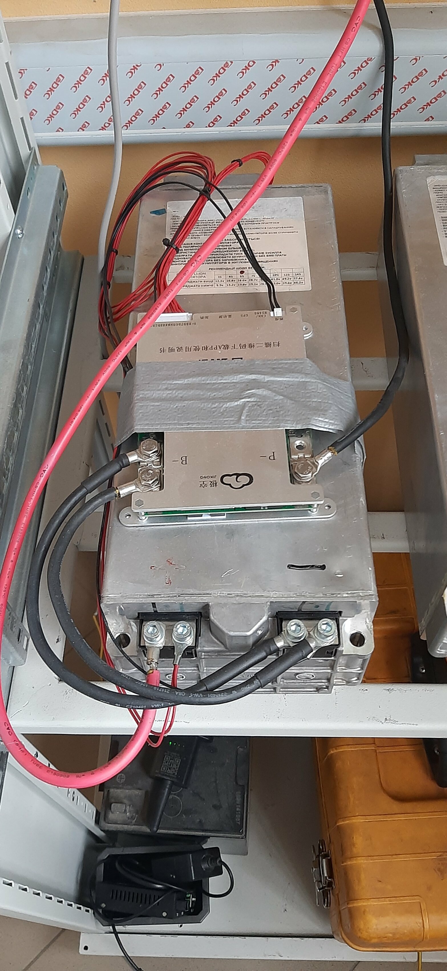

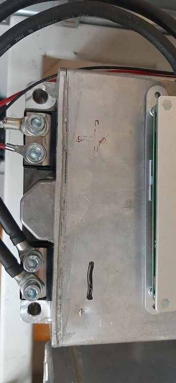

Болгарка в поміч.
Різати треба як зад так і перед.
Під кришками є доступ до перемичок банок.
Глибина пропилу десь 3мм, на фото видно.
В момент коли розрізав,  банки розбіжки  по напрузі немали.
Спеціально лампочкою посадив на 0,1в три банки, акумулятор стояв три дні з рідним балансиром нічого непомінялося.
Незнаю який алгоритм балансування у вбудованого балансира.
Ця БМС за ніч підрівняла.
За кілька днів і сліду не лишилося від перекосу.
 Плату вбудованого балансіра демонтував з шлейфами. На місце шлейфа всунув  провода ззаду на перед. То трохи тре бути генікологом.
Провода від БМС в акум запустив через отвір під розєм.
Кришки потім посадив на сілікон, його на фото невидно прозорий.
І ще!
Треба бути обережним, це бімбочка, тут плотність енергії менша тільки  в 4 рази від тротилу.
Коротнете щось згорить з феєрверком, перевірено, феєрверк файний получається.💥

А скільки по часу ви користувались цією акб без БМС?

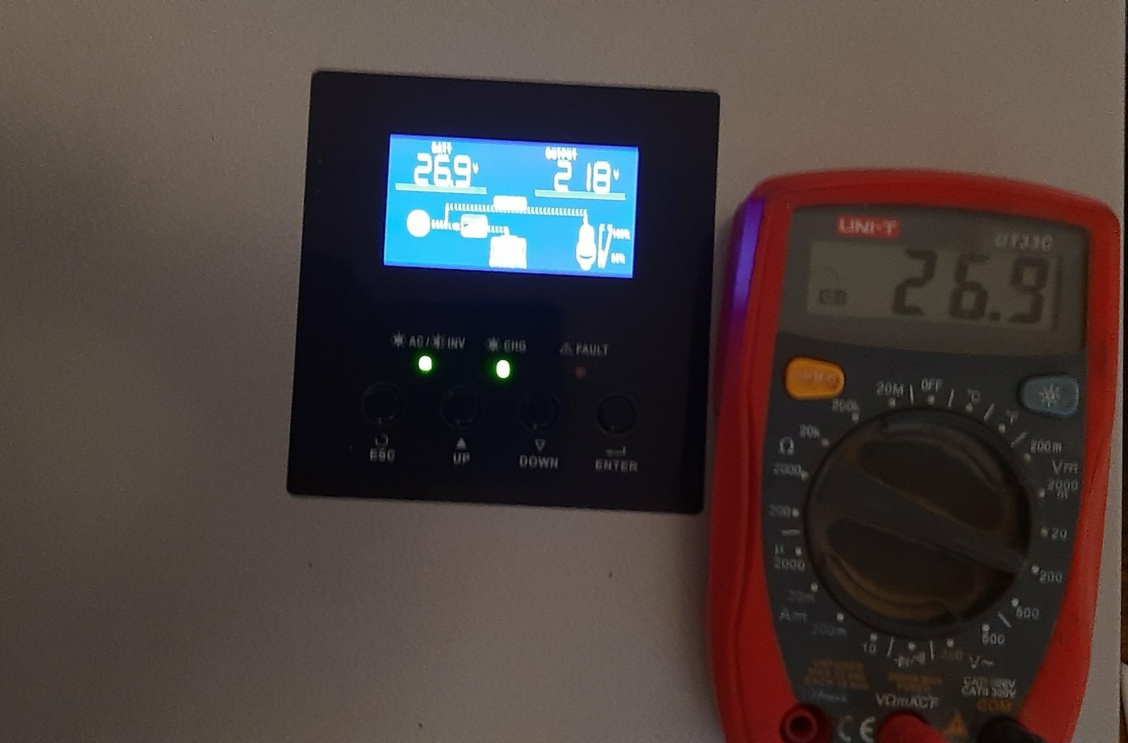

Приїхав PowMR  3кВт напруги Bulc і FLU регулюються  24-29,2в. Ще є вирівнювання батареї, вона від 25в до 30в.
Мультиметр  на фото неточний, він 24в міряє на діапазоні 200, і показує тільки десяті.
Відповідно похибка мінімум на десяту вольта.
На великому струмі і тонких дротах, поганому контакті можна загубити кілька сотих, ато і десятих вольта.
З такими напругами ви будете в притирку, на АКБ краще поставити БМС,  щоб вона балансувала та відключала при виході за межі.
Без БМС та пожежної сигналізації яка розбудить як би що  я б в житлове приміщення цей АКБ не ставив взагалі.
Він має властивість горіти, причому всі складові для горіння в ньому присутні, йому кисню не треба.
Бачив вигорілу квартиру того року, якраз таким АКБ і підпалили, але чим заряджали, до скільки і як не знаю, то все сарафанне радіо.
У мене досвіду з літієвими батарейками небагато, поки позитивний, ним з вами і поділився.

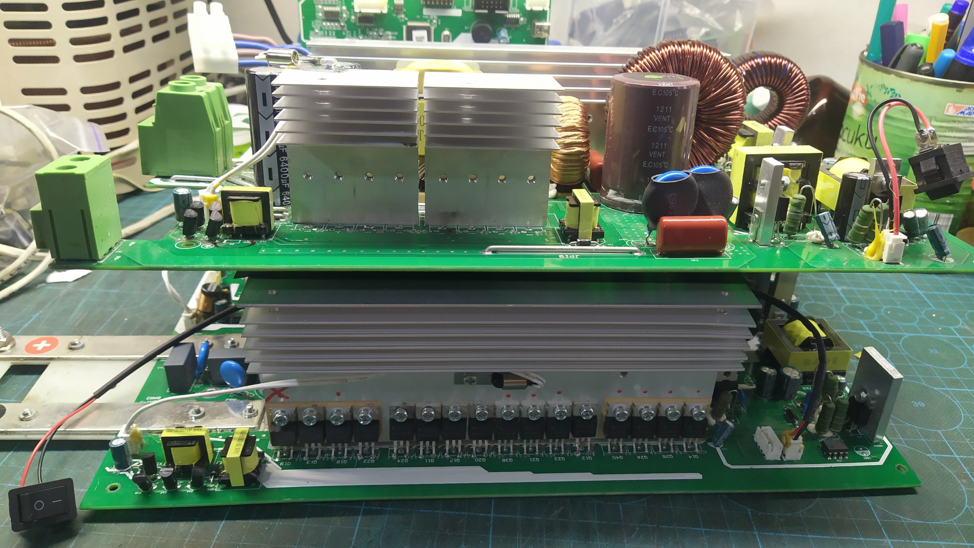

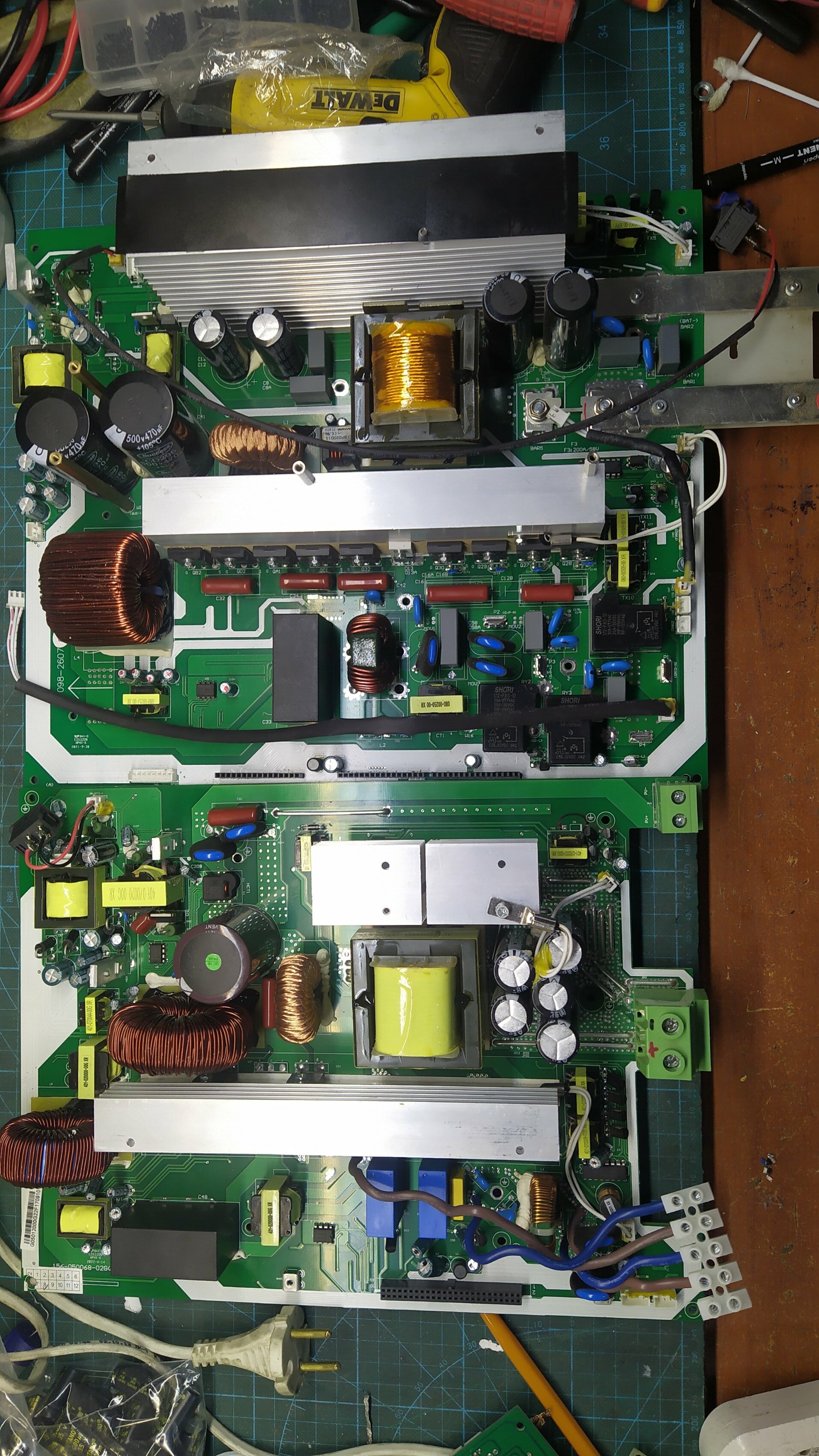

POWmr - так там ще то щастя
2.4 та 3.2 на одній платі зроблено , різниця у парі транзюків на дс-дс та одномц конденсаторі...схема плакати хочеться
3.5 вже трохи краще - транзюків на дс-дс вже не 8 а 16 . ПО дс шині 400 вольт вже два конденсатори а не один.Та MPPT вже якось схожий на щось...
ТОму зберіть трохи більше

Різниця між 3.2 та 3.5

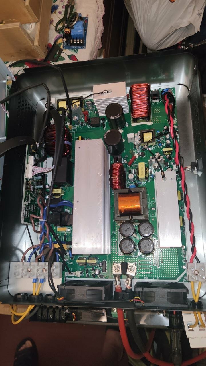

Цікаво, на 6.2 нових дц-дц радіатор невеликий, десь мабудь посередені між 3.2-3.5, але він геть холодний. Під 4квт навантаженням та роботі кулера на 15% обертах вище 45 градусів не підімався.

Ну нано не нано, але може працююсь на більшій частоті чи ккд вище....

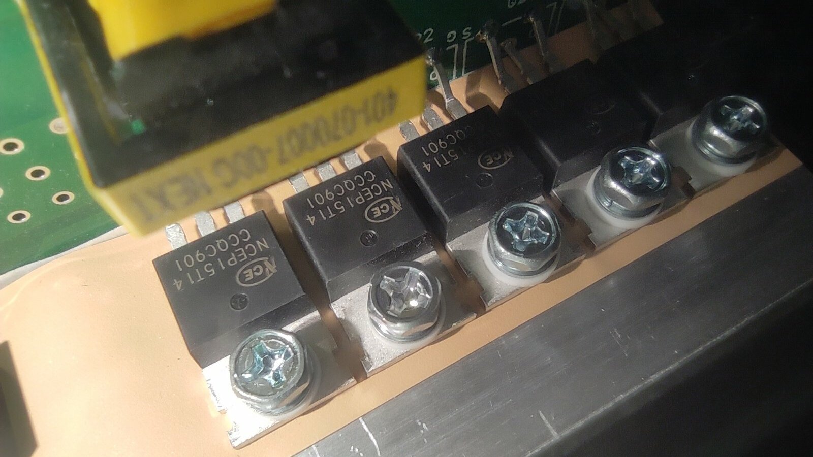

10шт .... хм... цікаво, а чого 10... ну 4 плечі по 2 транзістори ... 8 виходіть...
NCEP15T14 140В/150А Rds 0.0062 Ом .... не вимірював 😉
Тобто запас що по напрузі що по струму більше ніж в 2 рази від номіналу (іх 2 в параллель). Якщо врахувати що він типу може короткочасно до 12квт плюнути, та якість транзисторів.... ну таке.... але свої 6квт повинен тримати.
Теоретично це скільки... під 4квт (74А) повинно на них виділяти десь 68вт... (чи 136вт)? Не дуже я в цьому )
... доречі, по схемам 1.5-3квт інвертори використовують 2 тактні перетворювачі, а 3.6-6.2 4тактні. Тобто кпд віще таки, та в попередньому реченні мабудь таки 66вт.
... можливо я помилився, схеми цього немає, використовував ту що віще десь виложена...  мабудь в моєму випадку це всеж 2 тактниий перетворювач с двома плечіма по 5 транзисторів... тобто запас по струму тут геть хороший, та на віделення тепла це не впливає, ті самі 68вт с них іде при 4квт навантаженні, тобто такий радіатор з невеликою продувкою повинен тримати до 50 градусів легко.
Це ящо що ECGSOLAX 6.2KW Hybrid Solar Inverter (www.aliexpress.com/item/1005005874013471.html?spm=a2g0o.order_list.order_list_main.199.27c31802T8OnjT)
