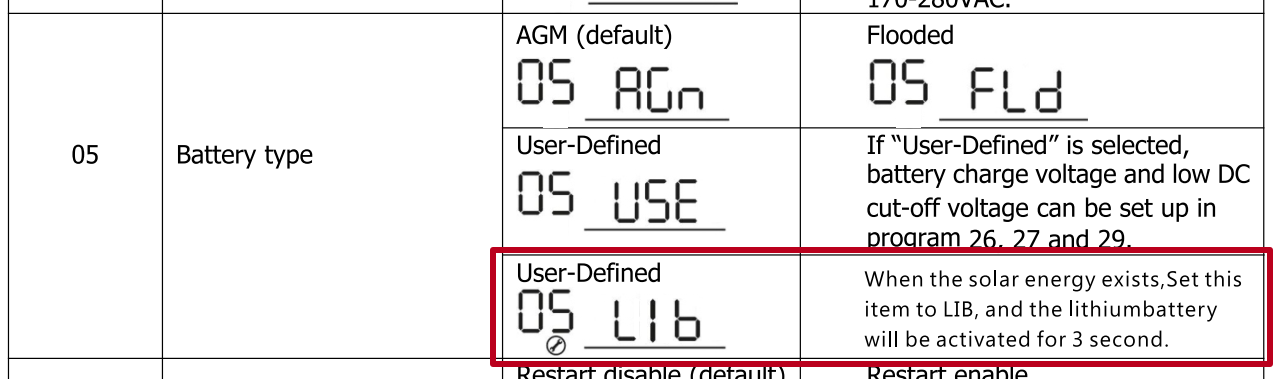

Dmode Опубліковано: 15 червня 2023 Поділитись Опубліковано: 15 червня 2023 Чи хтось може пояснити що значить обведений червоним пункт з інструкції від HWM3.6M (HWM4.2M HWM6.2M) ? Посилання на коментар Поділитися на інших сайтах More sharing options...
Dalet Опубліковано: 16 червня 2023 Поділитись Опубліковано: 16 червня 2023 2 часа назад, Dmode сказал: Чи хтось може пояснити що значить обведений червоним пункт з інструкції від HWM3.6M (HWM4.2M HWM6.2M) ? Ну. БМС літієви акб мають здатність лягати спати. Пробудження їх можлве як кнопкою, яка є не завжди, так і зовнішнім чинником - напругою. Рівень напруги як правило більший ніж на збірці в момент. Є в мене думка що це воно і є. 1. Активація підтримки літія 2. Активація батареї з подачою напруги заряду на 3 сек 3 Посилання на коментар Поділитися на інших сайтах More sharing options...
Dmode Опубліковано: 16 червня 2023 Поділитись Опубліковано: 16 червня 2023 8 часов назад, Dalet сказал: БМС літієви акб мають здатність лягати спати. А чому ця опція привязана тільки до сонця? (When the solar energy exists...) Посилання на коментар Поділитися на інших сайтах More sharing options...
Dalet Опубліковано: 16 червня 2023 Поділитись Опубліковано: 16 червня 2023 1 час назад, Dmode сказал: А чому ця опція привязана тільки до сонця? (When the solar energy exists...) А от тут вже ХЗ Посилання на коментар Поділитися на інших сайтах More sharing options...
gamma Опубліковано: 17 червня 2023 Поділитись Опубліковано: 17 червня 2023 В 16.06.2023 в 01:53, Dmode сказал: Чи хтось може пояснити що значить обведений червоним пункт з інструкції від HWM3.6M (HWM4.2M HWM6.2M) ? Из личных наблюдений (могу ошибаться). Поведение этих инверторов зависит от наличия напряжения на входе mppt, например , если ставите общий ток зарядки 100 а, ток от сети 50, то при отсутствии напряжения от солнечных панелей, ток зарядки от сети будет 50а, а если есть хотя бы 90 вольт на входе mppt - ток будет 100а. То же самое и с настройками типа батарей - при настройках юзер или литий напряжения до которых будут заряжаться батареи будут соответствовать дефолтным значениям для кислотных батарей при отсутствии напряжения от солнечных панелей и соответственно переключатся на значения выставленные в 26 и 27 пунктах при наличии солнца. Именно это китайцы и написали в отмеченном пункте. Насколько понимаю это баг прошивки вольтроника с которого китайцы содрали прошивку этих инверторов. Посилання на коментар Поділитися на інших сайтах More sharing options...
Dmode Опубліковано: 17 червня 2023 Поділитись Опубліковано: 17 червня 2023 (змінено) Активував цей LIB режим. Роблю висновок що ніякого відношення до режиму USER-DEFINED він не має. Бо налаштувати свої значення в пунктах 26 та 27 в ньому неможливо. Натомість булк і флоат жорстко встановлюється на 19.6В(чи 19.8В не памятаю точно), а нижній поріг на 21В. BMS моїх lifepo одразу спрацював захист по високій напрузі. Для них цей режим не підходить. Змінено 17 червня 2023 користувачем Dmode Посилання на коментар Поділитися на інших сайтах More sharing options...
Dmode Опубліковано: 17 червня 2023 Поділитись Опубліковано: 17 червня 2023 39 минут назад, gamma сказал: будут соответствовать дефолтным значениям для кислотных батарей при отсутствии напряжения от солнечных панелей и соответственно переключатся на значения выставленные в 26 и 27 пунктах при наличии солнца. В мене юзер режим працює згідно виставленого в пункті 27(float) значення. Але (п26)bulk напругу я бачив в себе лише раз, коли свинцеві акуми розрядились більше якогось там порогу. При цьому сонця в мене поки немає. Зараз встановив літій-ферум, розряджав з 27.2В до 26В (розряд на 50% по даним бмс), але булк режиму поки не бачив. Посилання на коментар Поділитися на інших сайтах More sharing options...
gamma Опубліковано: 17 червня 2023 Поділитись Опубліковано: 17 червня 2023 1 час назад, Dmode сказал: Активував цей LIB режим. Роблю висновок що ніякого відношення до режиму USER-DEFINED він не має. Бо налаштувати свої значення в пунктах 26 та 27 в ньому неможливо. Натомість булк і флоат жорстко встановлюється на 19.6В(чи 19.8В не памятаю точно), а нижній поріг на 21В. BMS моїх lifepo одразу спрацював захист по високій напрузі. Для них цей режим не підходить. Lib устанавливает параметры li-ion батарей, т.е. 4,2в на ячейку, это многовато Посилання на коментар Поділитися на інших сайтах More sharing options...
