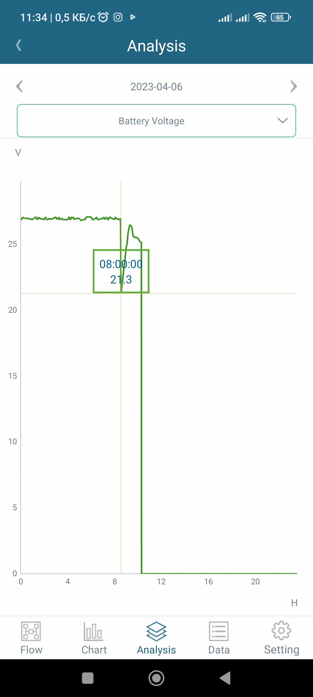

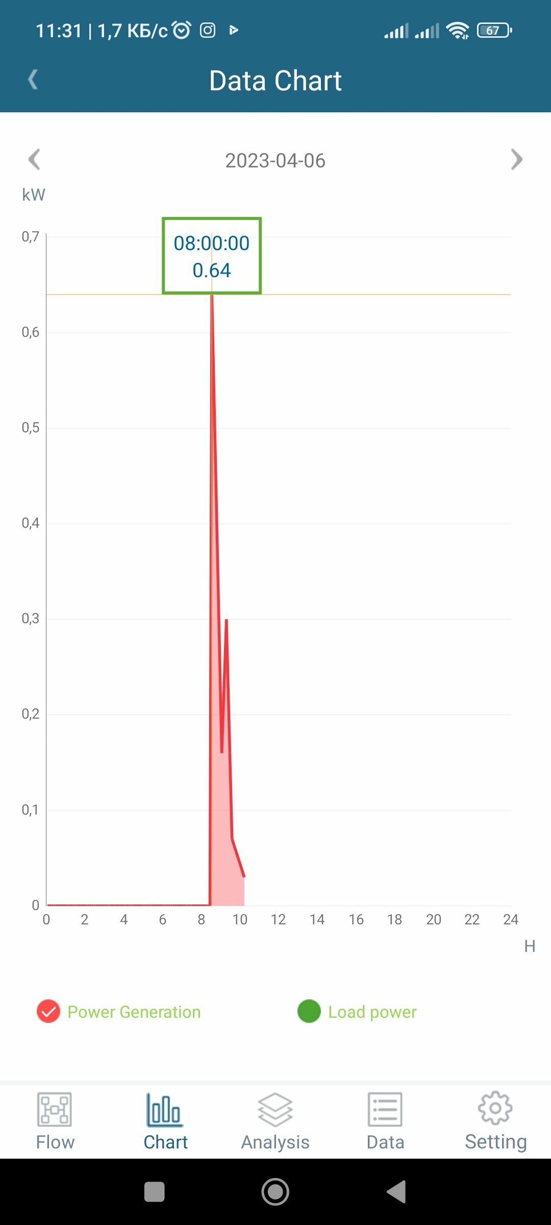

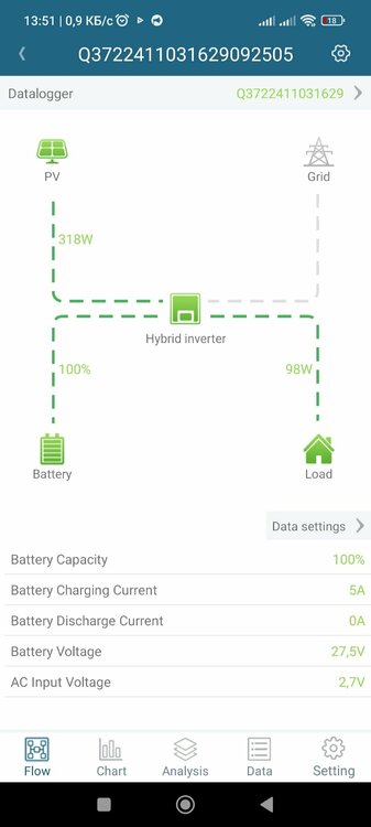

Vlad Kr Опубліковано: 6 квітня 2023 Поділитись Опубліковано: 6 квітня 2023 (змінено) Всім привіт. Питання до спільноти. Інвертор pow-hvm3.2h-24v працював з жовтня в режимі безперебійника, нарікань не було ніяких. Прийшла весна, вирішив під'єднати фото модулі Risen RSM144-7-450M-HS/9bb/PR в кількості 3 шт. Зібрав всю схему с сонячними модулями, в режимі автономного інвестору все працює добре без нарікань. Як тільки підключаю зовнішню мережу інвертор видає помилку глибокого розряду батарей і працює тільки від мережі, при тому вироботка енергії сонця в темну пору доби показує близко 650Вт. Куди лізти, що шукати? Змінено 6 квітня 2023 користувачем Vlad Kr Посилання на коментар Поділитися на інших сайтах More sharing options...
volomoto Опубліковано: 6 квітня 2023 Поділитись Опубліковано: 6 квітня 2023 2 години тому, Vlad Kr сказав: Куди лізти, що шукати? Поміряти опір ізоляції між DC виходами та корпусом панелей. Схоже на паразитне заземлення одного з PV входів інвертора, який в свою чергу гальванічного зв'язаний з мережею. Посилання на коментар Поділитися на інших сайтах More sharing options...
Dalet Опубліковано: 6 квітня 2023 Поділитись Опубліковано: 6 квітня 2023 2 часа назад, Vlad Kr сказал: Куди лізти, що шукати? Такі полюси панелей десь на землі Посилання на коментар Поділитися на інших сайтах More sharing options...
Vlad Kr Опубліковано: 6 квітня 2023 Поділитись Опубліковано: 6 квітня 2023 Так панелі без зовнішньої мережі нормально працюють Посилання на коментар Поділитися на інших сайтах More sharing options...
outdoor24 Опубліковано: 6 квітня 2023 Поділитись Опубліковано: 6 квітня 2023 ця тема наче сама жива по інверторам, то спитаю тут. в мануалі на інвертор підключення до мережі зазначено 8AWG, що відповідає 10 мм.кв. враховуючи, що інвертор на 5кВт, то начебто 4 мм.кв. має вистачати. чому виробник так перестраховується? хто і яким кабелем підключав тут свої інвертори до мережі? наступне питання - необхідний номінал захисного автомату? тут в мануалі знов незрозуміле - 50А, але це вже трохи занадто для навантаження 5кВт і я б ставив 20А, або максимум 25А. Посилання на коментар Поділитися на інших сайтах More sharing options...
Star1111 Опубліковано: 6 квітня 2023 Поділитись Опубліковано: 6 квітня 2023 (змінено) 10 минут назад, outdoor24 сказал: в мануалі на інвертор підключення до мережі зазначено 8AWG, що відповідає 10 мм.кв. враховуючи, що інвертор на 5кВт, то начебто 4 мм.кв. має вистачати. чому виробник так перестраховується? хто і яким кабелем підключав тут свої інвертори до мережі? наступне питання - необхідний номінал захисного автомату? тут в мануалі знов незрозуміле - 50А, але це вже трохи занадто для навантаження 5кВт і я б ставив 20А, або максимум 25А. Ви забули про ток зарядки акумулятора а це ще до 5 квт + десь 55 в х 80 а = ще десь 5 квт у суммі 10 буде, 10000/220 =~ 45А тож як що в вас виставлений ток зарядки від мережі менше то можна і кабель меньше, в мене виставлений ток 10 а и кабель 4 мм Змінено 6 квітня 2023 користувачем Star1111 3 Посилання на коментар Поділитися на інших сайтах More sharing options...
volomoto Опубліковано: 6 квітня 2023 Поділитись Опубліковано: 6 квітня 2023 30 хвилин тому, Vlad Kr сказав: Так панелі без зовнішньої мережі нормально працюють Правильно, бо у вас тоді виходить ізольована система — IT. А як тільки ви підключаєте мережу, то стає TT чи TN, а це вимагає повної ізоляції PV входів інвертора від землі. Так працюють майже всі високочастотні інвертори, які не мають вихідного розділюючого трансформатора. Мало того, якщо ви підключете інвертор на мережі і заміряєте напругу між землею та PV входами, то на одному з них буде повна мережева напруга. Якщо у вас перед інвертором стоїть ПЗВ, то воно мало б вибивати. Посилання на коментар Поділитися на інших сайтах More sharing options...
Vlad Kr Опубліковано: 6 квітня 2023 Поділитись Опубліковано: 6 квітня 2023 1 час назад, volomoto сказал: Поміряти опір ізоляції між DC виходами та корпусом панелей. Схоже на паразитне заземлення одного з PV входів інвертора, який в свою чергу гальванічного зв'язаний з мережею. Ви маєте на увазі перевірити чи + та - панелей не віддають на землю? Доречі доповню. Якщо від зовнішньої мережі відключити тільки фазу, к ноль залишити інвертор миттєво вирубається Посилання на коментар Поділитися на інших сайтах More sharing options...
volomoto Опубліковано: 6 квітня 2023 Поділитись Опубліковано: 6 квітня 2023 Тільки що, Vlad Kr сказав: Ви маєте на увазі перевірити чи + та - панелей не віддають на землю? Так Посилання на коментар Поділитися на інших сайтах More sharing options...
volomoto Опубліковано: 6 квітня 2023 Поділитись Опубліковано: 6 квітня 2023 1 хвилину тому, Vlad Kr сказав: Доречі доповню. Якщо від зовнішньої мережі відключити тільки фазу, к ноль залишити інвертор миттєво вирубається А якусь помилку показує? Посилання на коментар Поділитися на інших сайтах More sharing options...
Vlad Kr Опубліковано: 6 квітня 2023 Поділитись Опубліковано: 6 квітня 2023 Можу тільки завтра перевірити, сьогодні на службі. Начебто взагалі просто миттєво тухне Посилання на коментар Поділитися на інших сайтах More sharing options...

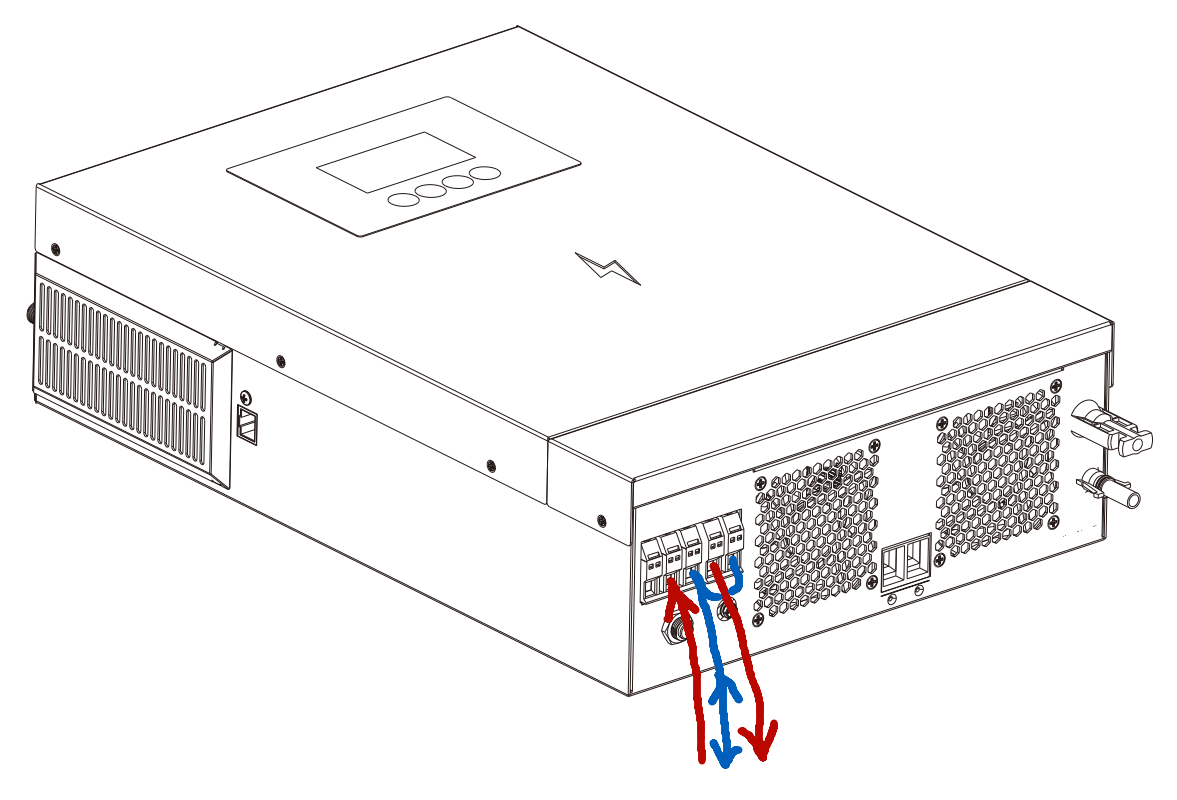

Dmode Опубліковано: 7 квітня 2023 Поділитись Опубліковано: 7 квітня 2023 (змінено) Може комусь буде цікаво. Сусід підключив HVM6.2M з суцільним нулем як на цій схемі. Хоча вхід і вихід нуля не прозвонювався ні у виключеному стані ні у включеному. Об'єднував нулі з зажмуреними очима (попередній інвертор вже палив обєднанням фаз ). Поки працює. Змінено 7 квітня 2023 користувачем Dmode 3 Посилання на коментар Поділитися на інших сайтах More sharing options...

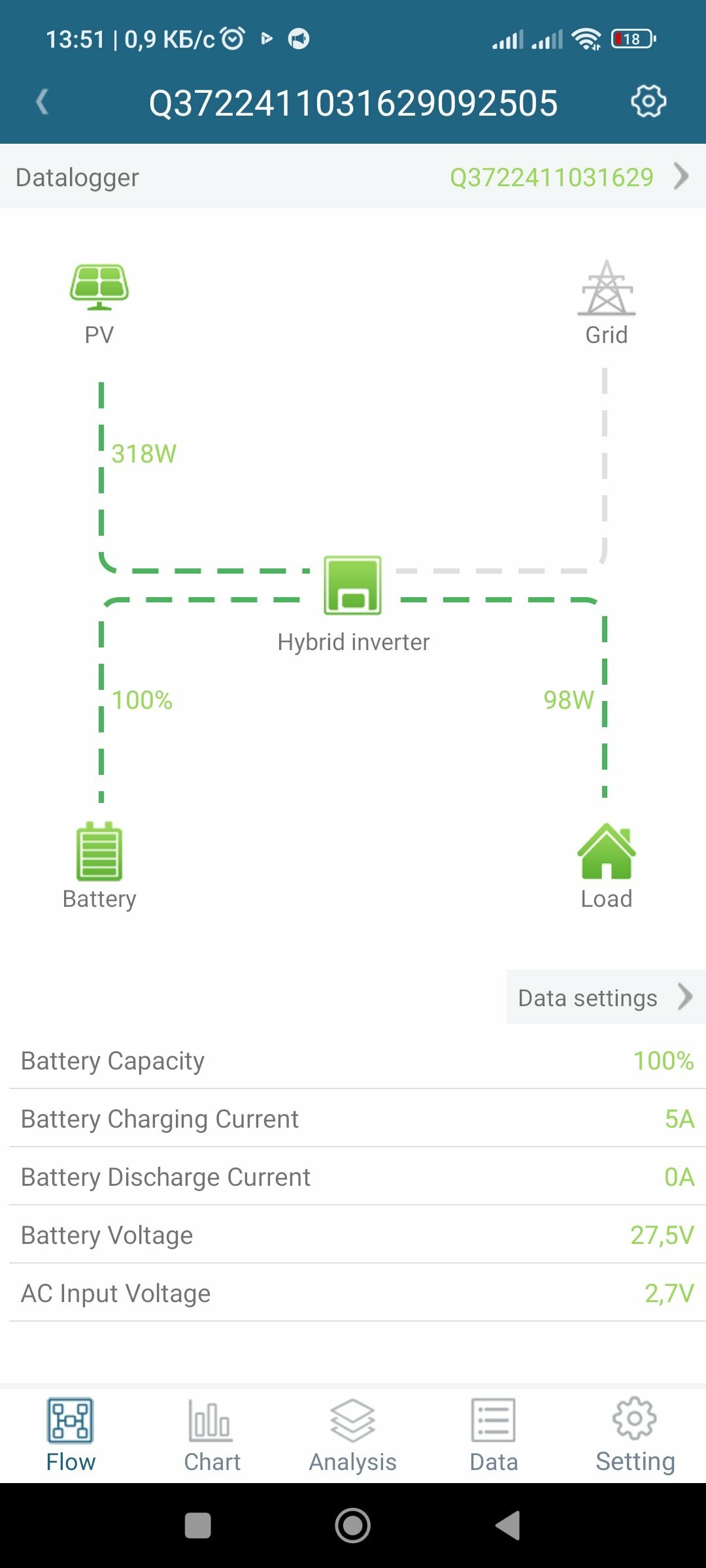

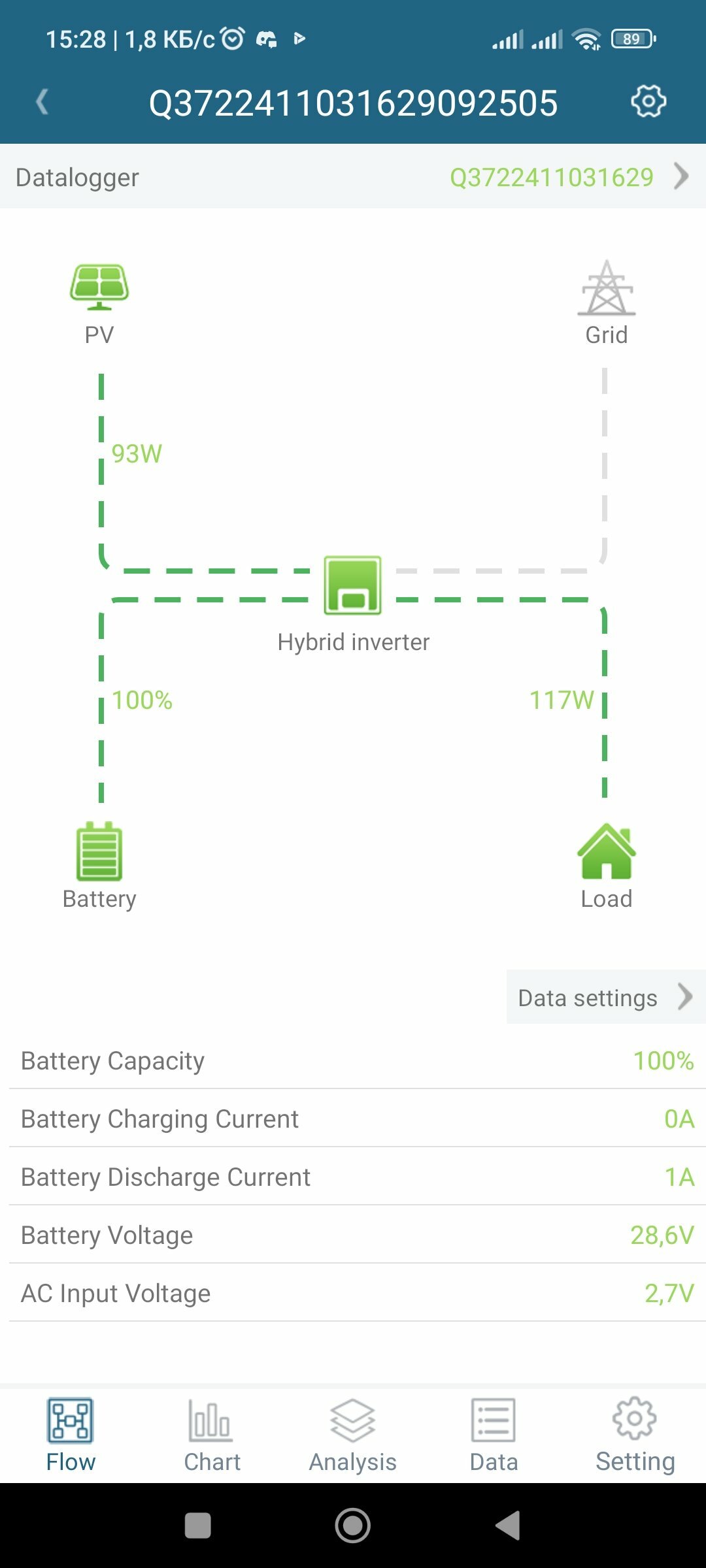

Vlad Kr Опубліковано: 7 квітня 2023 Поділитись Опубліковано: 7 квітня 2023 В 06.04.2023 в 14:33, volomoto сказал: Правильно, бо у вас тоді виходить ізольована система — IT. А як тільки ви підключаєте мережу, то стає TT чи TN, а це вимагає повної ізоляції PV входів інвертора від землі. Так працюють майже всі високочастотні інвертори, які не мають вихідного розділюючого трансформатора. Мало того, якщо ви підключете інвертор на мережі і заміряєте напругу між землею та PV входами, то на одному з них буде повна мережева напруга. Якщо у вас перед інвертором стоїть ПЗВ, то воно мало б вибивати. Додивився тільки що. При вимкненій зовнішній мережі видає її наявність в розмірі 2,7В Посилання на коментар Поділитися на інших сайтах More sharing options...
volomoto Опубліковано: 7 квітня 2023 Поділитись Опубліковано: 7 квітня 2023 6 хвилин тому, Vlad Kr сказав: Додивився тільки що. При вимкненій зовнішній мережі видає її наявність в розмірі 2,7В Це не на програму треба дивитись, а вольтметром міряти. І вся суть напруги, що її величина залежить від точок заміру, тому отих 2.7 В нічого не говорять, бо невідомо між якими точками ця напруга. Посилання на коментар Поділитися на інших сайтах More sharing options...
volomoto Опубліковано: 7 квітня 2023 Поділитись Опубліковано: 7 квітня 2023 1 година тому, Dmode сказав: Може комусь буде цікаво. Сусід підключив HVM6.2M з суцільним нулем як на цій схемі. Хоча вхід і вихід нуля не прозвонювався ні у виключеному стані ні у включеному. Об'єднував нулі з зажмуреними очима (попередній інвертор вже палив обєднанням фаз ). Поки працює. В мене так працює інвертор і проблем ніяких, але так можна робити тільки для TN-C/TN-C-S систем. Правда є проблема із пожежним ПЗВ, яке стоїть перед інвертором: якщо ПЗВ вибиває, то роз'єднується в тому числі нуль від мережі, тоді вихід інвертора не має прив'язки до землі і після інвертора стає IT система. Це є проблемою, бо статична електрика не має низькоімпедансного шляху на землю, а також дифзахист більше не може виявити пробій на корпус. 1 Посилання на коментар Поділитися на інших сайтах More sharing options...
Vlad Kr Опубліковано: 7 квітня 2023 Поділитись Опубліковано: 7 квітня 2023 53 минуты назад, volomoto сказал: Це не на програму треба дивитись, а вольтметром міряти. І вся суть напруги, що її величина залежить від точок заміру, тому отих 2.7 В нічого не говорять, бо невідомо між якими точками ця напруга. Зрозумів. Завтра всі заміри зроблю та опишу, бо сьогодні свято, не став лізти на дах Посилання на коментар Поділитися на інших сайтах More sharing options...
