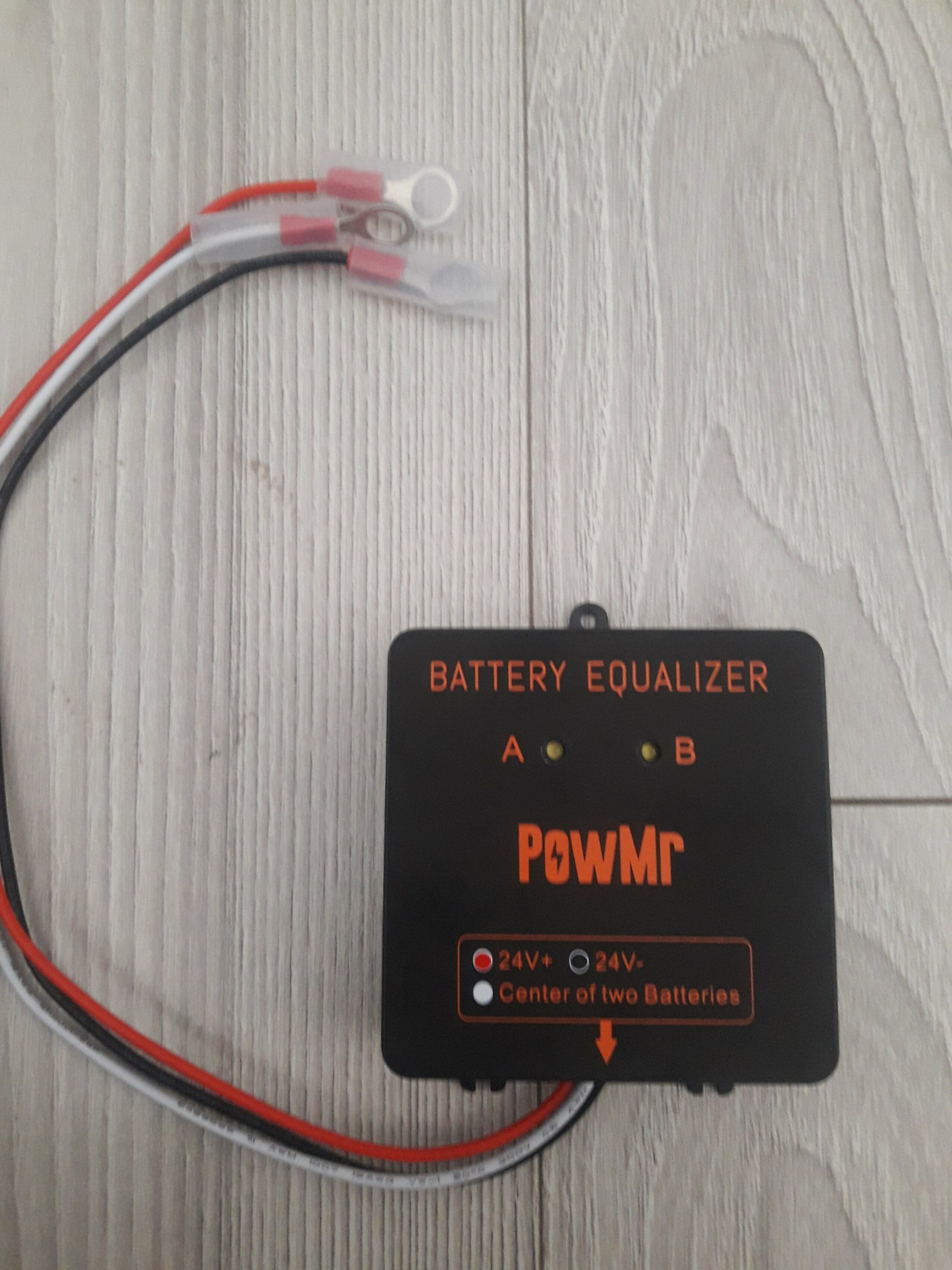

stpuh Опубліковано: 24 лютого 2023 Поділитись Опубліковано: 24 лютого 2023 Доброго дня, може кому треба, новий балансир 24в. брав собі так як планував кислотні акб, тепер замовив ліфери треба інший купувати. Посилання на коментар Поділитися на інших сайтах More sharing options...

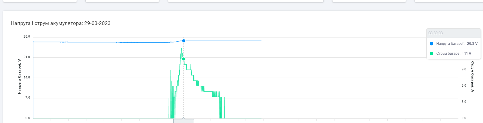

stpuh Опубліковано: 29 березня 2023 Поділитись Опубліковано: 29 березня 2023 Доброго дня. З'ясував що мій інвертор POW-HVM4.2M-24V не заряджає до напруги вказаній у пункті налаштувань 26 Bulk charging voltage(28.4в.). Заряд йде до напруги вказаній у пункті меню 27 floating charging voltage(27.2в.). Налаштування типу акамулятора в пункті меню 5 обрано USE. Розряджав акамулятор до 26.3в. потім він заряджається до 27.2в. і відключає заряд. Допоможіть, що з цим робити? Посилання на коментар Поділитися на інших сайтах More sharing options...

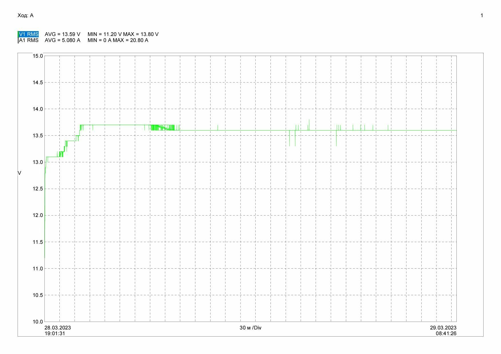

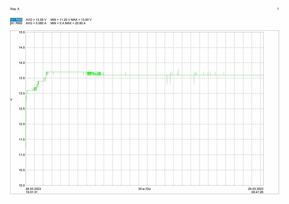

Dalet Опубліковано: 29 березня 2023 Поділитись Опубліковано: 29 березня 2023 11 минут назад, shusta сказал: аналогічно, описував раніше, забив на це. а я вже два дні з китайцями воюю))) вже мізки від них кіплять інвертор правда інший, але - та нашо вам обємний заряд.... та він у нас є.... тільки ви його не бачите.... бо ми його сховали.... )))) графіки знімаю. але вже є результат, дали ПО для зміни налаштувань в мізках апарату 3 Посилання на коментар Поділитися на інших сайтах More sharing options...

stpuh Опубліковано: 29 березня 2023 Поділитись Опубліковано: 29 березня 2023 Ост що пише китаєць Sir, after communicating with the technical department, we understand: 26 settings - fast charging voltage just let the inverter charge the battery with this voltage value, the battery voltage cannot reach this value. 27 settings - the floating charge voltage is equivalent to the voltage value of the battery when it is fully charged, only this value can charge the battery to the corresponding set voltage value. So from their point of view the inverter is functioning normally and there is no need to update the firmware, and it should be the situation even if it is updated. Хтось може це розтлумачити? Посилання на коментар Поділитися на інших сайтах More sharing options...
shusta Опубліковано: 29 березня 2023 Поділитись Опубліковано: 29 березня 2023 (змінено) Та Китайці вони такі, ну і більшість їх це просто продавці і мало розуміються на тому що продають. Але інколи і помагають, і навіть запчастини відправляють) про зарядку це так званий "voltronic float voltage bug" кому цікаво можна загуглити його рішення для простих смертних не знайшли тільки перепрошивка. але в теорії існує комбінація налаштування коли воно має працювати. мій POW-HVM4.2M-24V визначається софтом як vmII-nxpw5kw так що це явно клон вольтроніка. про нього ж - генерацію він обрізає на 4000 ват, що свідчить про те що він скоріш за все меншої потужності ніж заявлено. Графік зарядки POW-HVM4.2M-24V Графік зарядки POW-HVM-3.5H-24V в якого нема цього бага Змінено 29 березня 2023 користувачем shusta 2 Посилання на коментар Поділитися на інших сайтах More sharing options...

gamma Опубліковано: 31 березня 2023 Поділитись Опубліковано: 31 березня 2023 (змінено) В 29.03.2023 в 08:09, stpuh сказал: Доброго дня. З'ясував що мій інвертор POW-HVM4.2M-24V не заряджає до напруги вказаній у пункті налаштувань 26 Bulk charging voltage(28.4в.). Заряд йде до напруги вказаній у пункті меню 27 floating charging voltage(27.2в.). Налаштування типу акамулятора в пункті меню 5 обрано USE. Розряджав акамулятор до 26.3в. потім він заряджається до 27.2в. і відключає заряд. Допоможіть, що з цим робити? Инвертор будет заряжать батарею до настроек 25 и 26 пунктов меню при наличии напряжения на входе PV , и, кстати, максимальный ток заряда от сети при наличии солнца ограничивается полным током, а не максимум тока от сети, не знаю почему, вычислил экспериментально. По мониторингу - работает со всеми общеизвестными программами учета - multisibcontrol, solar assistant, watch power и пр. нужен шнурок rj45-rs232 со специфической распиновкой на стороне rj45, rs232 настоящий - с напряжениями +-12 в, все как положено, т.е. нужен для подключения переходник rs232 bd9 - usb. Если кто пользуется смарт бмс типа jk, jbd, daly в solar assistant есть возможность интегрировать эти бмс с инвертором - очень удобно, мониторинг из любой точки мира Змінено 31 березня 2023 користувачем gamma Посилання на коментар Поділитися на інших сайтах More sharing options...

stpuh Опубліковано: 2 квітня 2023 Поділитись Опубліковано: 2 квітня 2023 В 31.03.2023 в 11:30, gamma сказал: Инвертор будет заряжать батарею до настроек 25 и 26 пунктов меню при наличии напряжения на входе PV , и, кстати, максимальный ток заряда от сети при наличии солнца ограничивается полным током, а не максимум тока от сети, не знаю почему, вычислил экспериментально. По мониторингу - работает со всеми общеизвестными программами учета - multisibcontrol, solar assistant, watch power и пр. нужен шнурок rj45-rs232 со специфической распиновкой на стороне rj45, rs232 настоящий - с напряжениями +-12 в, все как положено, т.е. нужен для подключения переходник rs232 bd9 - usb. Если кто пользуется смарт бмс типа jk, jbd, daly в solar assistant есть возможность интегрировать эти бмс с инвертором - очень удобно, мониторинг из любой точки мира На вході PV у мене стоїть панелей на 5квт. У мене теж інвертор 4.2квт і jk bms, розкажіть як організувати між ними зв'язок. Дякую. Посилання на коментар Поділитися на інших сайтах More sharing options...

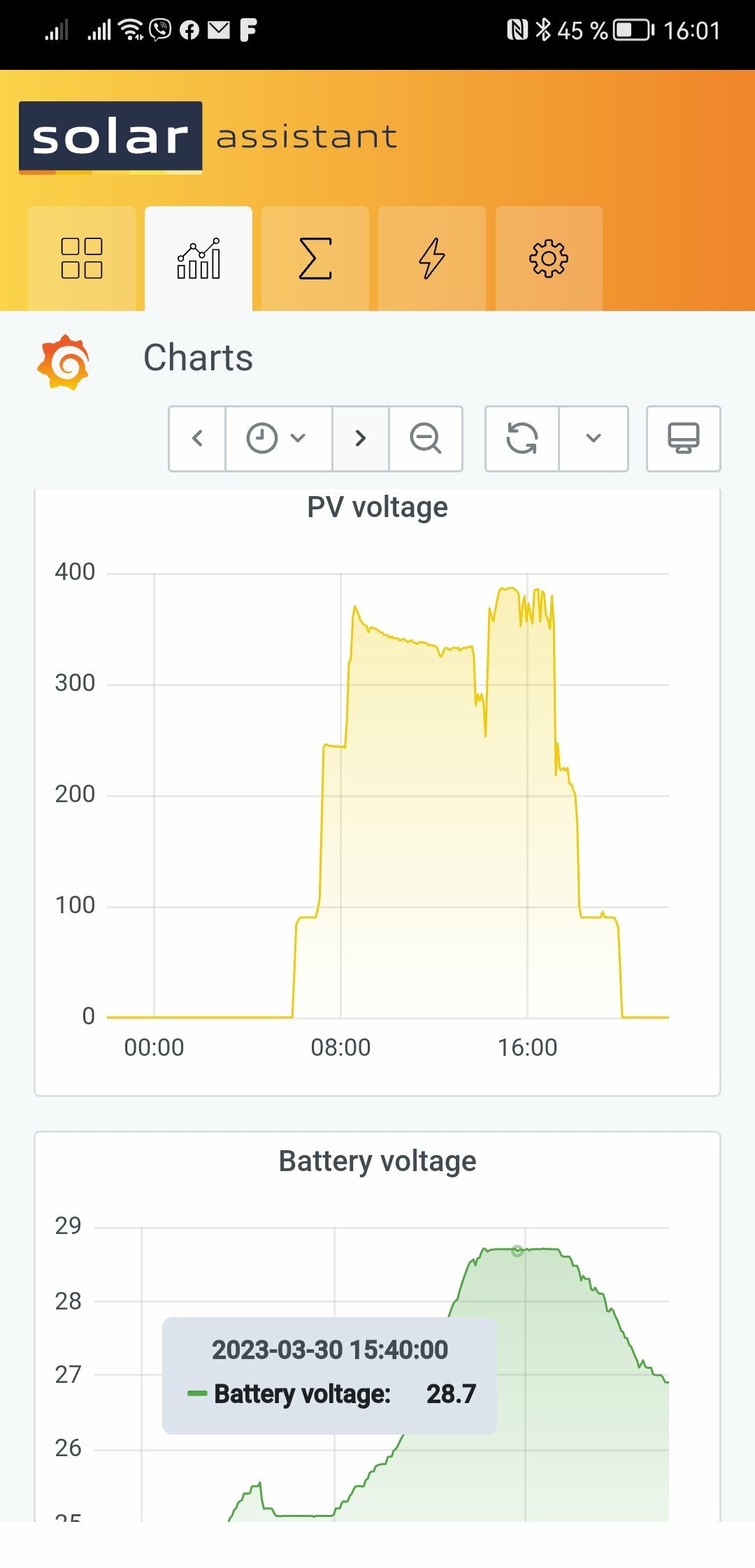

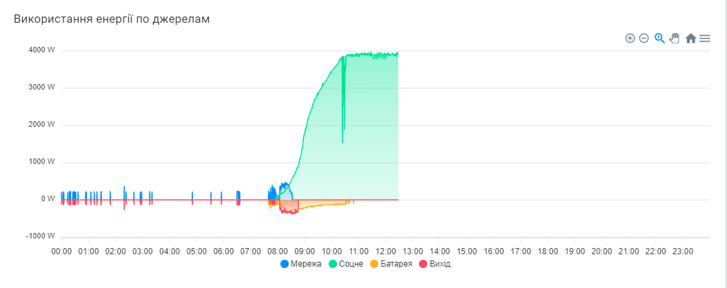

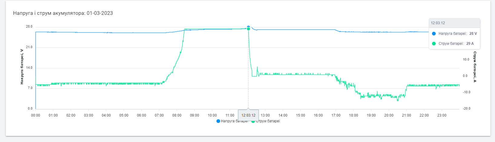

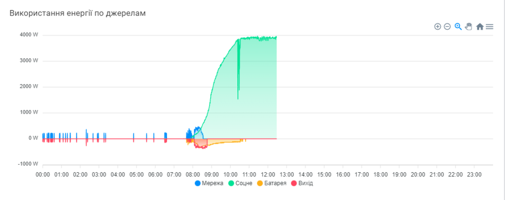

gamma Опубліковано: 2 квітня 2023 Поділитись Опубліковано: 2 квітня 2023 (змінено) 4 часа назад, stpuh сказал: На вході PV у мене стоїть панелей на 5квт. У мене теж інвертор 4.2квт і jk bms, розкажіть як організувати між ними зв'язок. Дякую. Вам ничего не надо делать, криворукие китайцы все сделали за нас:). На скриншоте зарядка 30-го числа от солнца, режим user, bulk 28,9, floting 28,7, видно что заряжает до 28,7. Если бы на входе PV был бы 0, то заряжал бы до 27,2. Связь между инвертором и бмс организуется solar assistant, берете raspberry pi 3-ю или 4-ю, идете на solar-assistant.io, покупаете программу, ставите на малину, подключаете к ней через rs232-usb инвертор, выбираете драйвер вольтроник, через uart-usb подключаете свои jk bms , в бмс используется 4-х пиновый разъем с маркировкой gps, там масса, рх и тх 3,3 вольта, питание не подключайте, там все напряжение батарейки, в солар ассистанс выбираете драйвер jk bms, это все по подключению, впрограмме есть возможность переключать sbu - usb по soc батареи, переданной бмс, ну или вручную, есть возможность менять настройки инвертора, правда немножко кривовато сделано, но тем не менее Змінено 2 квітня 2023 користувачем gamma 2 1 Посилання на коментар Поділитися на інших сайтах More sharing options...

shusta Опубліковано: 3 квітня 2023 Поділитись Опубліковано: 3 квітня 2023 15 годин тому, gamma сказав: user, bulk 28,9, floting 28,7, видно что заряжает до 28,7 Але заряд так і не йде до напруги булк, а зупиняється на флоат, і як на мене вона у вас аж занадто велика. Посилання на коментар Поділитися на інших сайтах More sharing options...
