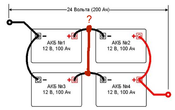

Розумію що має бути така схема як на скріні. Питання
  1. по яким критеріям розмістити аккуми по послідовним парам? GEL+GEL чи AGM-GEL, чи по віку?
  2. чи перемичка по середині (червона на скріні) можлива?

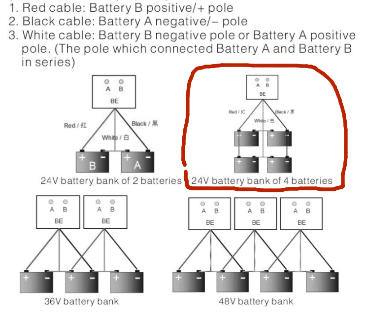

Розглядаю цю перемичку як варіант підключення резервного ДБЖ який на 12В. Балансиру поки не планується, але якщо варто поставити і можете порадити який саме, то буду вдячний за модель або посилання.
Ажм+гель
6 минут назад, Dmode сказал:
Скорее их там нужно 2

Розглядаю цю перемичку як варіант підключення резервного ДБЖ який на 12В. Балансиру поки не планується, але якщо варто поставите і можете порадити який саме, то буду вдячний за модель або посилання
Если подключать 12 вольт то лучше разобрать на пары и после использования перед тем как вернуть в 24 вольт полностью зарядить каждую пару, а лучше все 4 в паралель
Балансир имхо нужен, если не сразу то потом но вы понаблюдайте в конце заряда и разряда за напряжениями в каждом плече
11 минут назад, mib сказал:
Ажм+гель
Чому?
А куди друга?
4 минуты назад, Dmode сказал:
Чому?
У них разные напряжения заряда и по разряду будут тоже вступать в работу не равномерно, а так каждое плечо будет примерно одинаковым
5 минут назад, Dmode сказал:
А куди друга?
Ну вы нарисовали посредине, так не получится, поэтому одна по плюсу вторая по минусу каждого плеча, грубо в центре получится квадрат
У меня так было собрано, вроде в мануале виктрон увидел когда подключал балансир
9 минут назад, mib сказал:
Не розумію, якщо є той мануал то буду вдячний за схему.
53 минуты назад, Dmode сказал:
В нем грубо как у вас :-)
https://www.google.com/url?sa=t&source=web&rct=j&url=https://www.victronenergy.com/upload/documents/Manual-Battery-Balancer-EN.pdf&ved=2ahUKEwirvbKLyqn9AhW5DRAIHal6Dj8QFnoECA8QAQ&usg=AOvVaw0d2FFya_PZE-uncJB2A8tY
теперь я сам не понимаю где я это увидел :-) но было две пепемычки
Ок, значить перемичка точно не зашкодить.
Більше того в схемі Вашого балансира теж вказано, що між батареями робиться перемичка з якої балансир зчитує дані.

Да вот то что нужна это у меня вопросов не вызывает :-) я теперь заинтрегован где я увидел две перемычки по сути они друг друга дублируют, но был уверен что в мануале виктрон
А так вы собираете 2p2s тоесть два паралельно и потом они последовательно
Но если бы у вас было два новых акб и два старых то я бы делал 2s2p таким образом было бы два независимых плеча и если в одном 2s скорее всего в старом акб начнут разбегаться то они ща собой не потянут новые 2s так как они будут соединены только по 2s
Но тогда каждому 2s нужен свой балансир
А в варианте 2p2s один плохой акб будет влеять на соседа по 2p и разъедется все
Но этого всего может и не случиться :-) нужно наблюдать что происходит в конце заряда и разряда
Спел как смог :-)

при різношерсному наборі краще з перемичкою, вона трохи вирівняє батареї в групах.
Балансир дуже бажаний навіть при такому типові батарей, для літія взагалі обовязковий.
Для кращого балансування краще без перемички, але з окремими балансирами для кожної гілки.
В перспективі дивіться на LTO, або LiFePo, тому це вважайте тимчасовим варіантом і мінімізуйте вкладення.

теж цікавився чим питанням - перемичку або схему 2p2s роблять тоді коли можна відслідкувати стан напруги середньої точки, і якщо якийсь із акумуляторів накриється це буде видно.
Взагалі про схему підключення послідовно паралельно як на мене досить гарно розписано тут drive.google.com/file/d/1zQPcbKAnyMb20au3Urf78ImOuD3MyLCF/view?usp=sharing
собі поставив 2s2p без перемички, без шини, із двома балансирами, але в мене lifepo4
