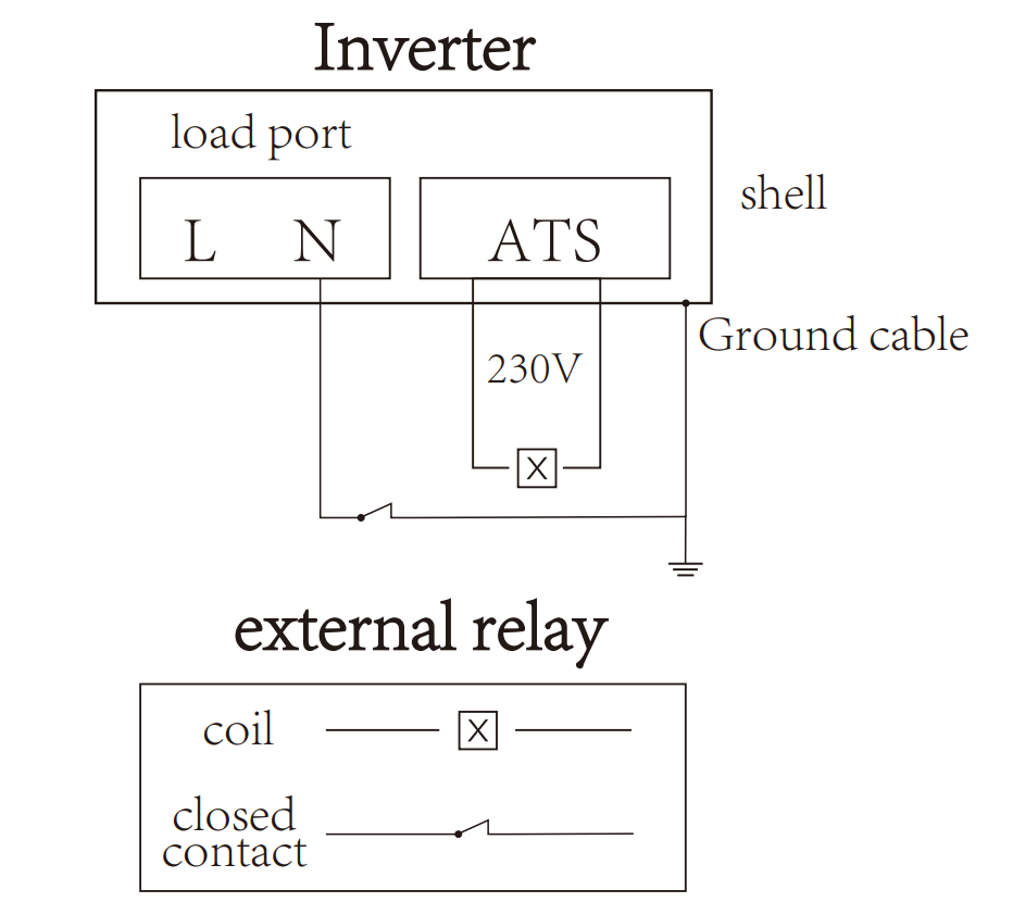

Andriy Galetski Опубліковано: 26 січня 2023 Поділитись Опубліковано: 26 січня 2023 (змінено) 9 хвилин тому, Star1111 сказав: Не завжди, наприклад в моєму інверторі нулі не дзвоняться Можливо. Схеми бувають різними. Саме тому і загальних рекомендацій про заземлення давати не варто. А що стосується запуску котла то можна пробувати заземляти (іменно ЗАЗЕМЛЯТИ а не чіпати на нейтраль) корпус котла. А краще не корпус а клему заземлення яка 100% є в котлі або на вилці котла. Змінено 26 січня 2023 користувачем Andriy Galetski Посилання на коментар Поділитися на інших сайтах More sharing options...

Dmode Опубліковано: 26 січня 2023 Поділитись Опубліковано: 26 січня 2023 2 часа назад, Star1111 сказал: заземлити вихідний нуль і все буде ОК То може поясню простіше з іншого боку. В моєму випадку заземлення вихідного нуля з інвертора, призводить до спрацювання ПЗВ. Посилання на коментар Поділитися на інших сайтах More sharing options...

Star1111 Опубліковано: 26 січня 2023 Поділитись Опубліковано: 26 січня 2023 (змінено) 6 минут назад, Dmode сказал: В моєму випадку заземлення вихідного нуля з інвертора, призводить до спрацювання ПЗВ. Так і буде як що він включений після ПЗВ А с деякими моделями так буде завжди оскільки там нуль зеднаний з корпусом Змінено 26 січня 2023 користувачем Star1111 1 Посилання на коментар Поділитися на інших сайтах More sharing options...

Star1111 Опубліковано: 26 січня 2023 Поділитись Опубліковано: 26 січня 2023 28 минут назад, Dmode сказал: Інвертор це окремий споживач, який в мене має наскрізний N, розташований в схемі ТТ/ТТ після ПЗВ Інвертор не тільки споживач, він ще і генератор. І скажить мені як що він включений у вас після ПЗВ хто буде захищати споживачів при роботі від інвертора Відповідь - в такому випадку ніякого захисту немає і при роботі від інвертора ПЗВ не спрацюе коли буде треба Посилання на коментар Поділитися на інших сайтах More sharing options...
Dmode Опубліковано: 26 січня 2023 Поділитись Опубліковано: 26 січня 2023 8 минут назад, Star1111 сказал: Так і буде як що він включений після ПЗВ А с деякими моделями так буде завжди оскільки там нуль зеднаний з корпусом Ось ми і прийшли до того з чого почалася дискусія. Що при ТТ заземлювати нуль інвертора не варто. Бо при ТТ основним захистом є диференційний, тож інвертор буде підключений після ПЗВ. Посилання на коментар Поділитися на інших сайтах More sharing options...
Star1111 Опубліковано: 26 січня 2023 Поділитись Опубліковано: 26 січня 2023 (змінено) 5 минут назад, Dmode сказал: основним захистом є диференційний, тож інвертор буде підключений після ПЗВ. Як що він підключений після ПЗВ то в вас немає діференційного захисту коли немає мережі і електрика надходить від інвертора, захисту НЕМАЕ, від інвертора удар струмом не гірше ніж від мережі😁 Змінено 26 січня 2023 користувачем Star1111 1 Посилання на коментар Поділитися на інших сайтах More sharing options...
volomoto Опубліковано: 26 січня 2023 Поділитись Опубліковано: 26 січня 2023 15 хвилин тому, Dmode сказав: Ось ми і прийшли до того з чого почалася дискусія. Що при ТТ заземлювати нуль інвертора не варто. Бо при ТТ основним захистом є диференційний, тож інвертор буде підключений після ПЗВ. Я так розумію, що маєтсья на увазі пожежне ПЗВ до інвертора і гропові ПЗВ або дифавтомати після? Якщо ж після інветора нічого нема, то якщо виб'є ПЗВ до інветортора, то той всеодно буде продовжувати генерацію і є далі небезпека ураження струмом. 3 Посилання на коментар Поділитися на інших сайтах More sharing options...
Dmode Опубліковано: 26 січня 2023 Поділитись Опубліковано: 26 січня 2023 Якось ми плавно перейшли від "заземлювати нуль при ТТ не варто", до того чи встановлений ПЗВ після інвертору. В мене ПЗВ на вводі, плюс протипожежний на опорі. Тож інвертор включений після ПЗВ, бо це такий самий споживач як і інші що повинні мати захист. Ні про яке заземленя нуля на інверторі не може бути мови бо одразу виб'є ПЗВ невідключаємої групи, до якої належить інвертор. Про те чи встановлений ПЗВ після інвертора мова не йшлася до останнього моменту. В мене його після поки немає. Але цікаво вислухати думки щодо його необхідності, беручи до уваги що в інвертора при автономній роботі немає фаз, так як і в генератора, і як хтось в сусідній темі демонстрував на відео, при торканні однією рукою до одного виходу генератора та другою рукою до заземлення нічого не відбувалося, бо наскільки розумію витік струму був відсутній. Посилання на коментар Поділитися на інших сайтах More sharing options...
Star1111 Опубліковано: 26 січня 2023 Поділитись Опубліковано: 26 січня 2023 (змінено) 1 час назад, Dmode сказал: Але цікаво вислухати думки щодо його необхідності, беручи до уваги що в інвертора при автономній роботі немає фаз, так як і в генератора, і як хтось в сусідній темі демонстрував на відео, при торканні однією рукою до одного виходу генератора та другою рукою до заземлення нічого не відбувалося, бо наскільки розумію витік струму був відсутній. З генератором начебто все вірно в нього 2 вихода та не один з них не зеднаний з землею тому як що ви візметесь за будь який з них то не має кола по якому буде текти струм . З інвертором сітуація іньша (з вашим) оскілкі він мае наскрізний нуль а нуль заземлений на підстанції то як що ви візметесь за фазу інвертора то буде коло -фаза інвертора->ви->земля->міський нуль->нуль інвертора тож після теж треба ПЗВ, як що немає можливості поставити його до існуючого. Це особисто моя думка. І взагалі інвертор це більше генератор ніж споживач тому він повинен стояти на вводі а вже після всілякий захист в т ч протівопожежний, струм в інверторі такий самий як в мережі і так само може спричинити пожежу. А ПЗВ це захист не для інвертора чи інших приладів (споживачів струму) а для Вас Змінено 26 січня 2023 користувачем Star1111 1 Посилання на коментар Поділитися на інших сайтах More sharing options...

volomoto Опубліковано: 26 січня 2023 Поділитись Опубліковано: 26 січня 2023 2 години тому, Dmode сказав: В мене ПЗВ на вводі, плюс протипожежний на опорі. Тож інвертор включений після ПЗВ, бо це такий самий споживач як і інші що повинні мати захист. Ні про яке заземленя нуля на інверторі не може бути мови бо одразу виб'є ПЗВ невідключаємої групи, до якої належить інвертор. Інвертор, коли є мережа, та інвертор, коли мережі нема, — це різні інвертори Заземляти нуль інвертора можна, навіть якщо до інвертора стоїть ПЗВ, але для цього мають виконуватись наступні умови: 1. Навантаження інвертора має свою N шину, яка гальванічно не з'єднана з іншими нульовими шинами. 2. В автономному режимі байпас інвертора розмикає також нуль. Якщо ці умови виконуються, то в автономному режимі нуль можна з'єднувати із землею. В мого інвертора для цього є навіть окремий вихід для реле, яке замикає нуль на землю: Прихований текст Signal island mode: when the inverter connects grid, the ATS port will output 230Vac and it is used to cuts off Earth-Neutral(load port N line) bond via connect external relay. When the inverter disconnects from the grid, ATS port voltage will be 0 and the Earth-Neutral bond keeps on. More details, please refer to left picture. І тут нема ніякого значення чи то ТТ чи TN, бо при нявності марежі нуль повторно не заземляється. Але можна заземляти не означає, що треба і потрібно розуміти різницю між TT/TN i IT при автономній роботі. Якщо мережа в будинку зроблема під TT/TN, а інвертор виступає заміною мережі, то краще заземлити один із виходів інвертора, щоб зберегти системність. Якщо ж інветор живить щось дуже локально, то можна обійтись і ІТ. 2 години тому, Dmode сказав: Але цікаво вислухати думки щодо його необхідності, беручи до уваги що в інвертора при автономній роботі немає фаз, так як і в генератора, і як хтось в сусідній темі демонстрував на відео, при торканні однією рукою до одного виходу генератора та другою рукою до заземлення нічого не відбувалося, бо наскільки розумію витік струму був відсутній. Я б заземляв вихід інветора і ставив після нього ПЗВ, бо якщо так станеться, що десь в інверторі щось проб'є на заземлений корпус, то у вас автоматично появиться на виході фаза і нуль. Навіть якщо при цьому виб'є вхідне ПЗВ, інвертор всеодно буде продовжувати генерувати і один з його дротів буде мати потенціал відносно землі, а витік на землю буде виловити нічому. 1 Посилання на коментар Поділитися на інших сайтах More sharing options...
