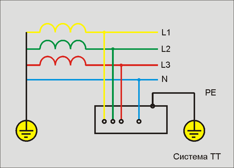

Dmode Опубліковано: 26 січня 2023 Поділитись Опубліковано: 26 січня 2023 (змінено) В моєму powmr нуль був наскрізний. Тобто нуль входу з'єднаний з нулем виходу. 37 минут назад, Star1111 сказал: заземлити вихідний нуль і все буде ОК В системі ТТ не варто заземляти нуль. Змінено 26 січня 2023 користувачем Dmode Посилання на коментар Поділитися на інших сайтах More sharing options...
Star1111 Опубліковано: 26 січня 2023 Поділитись Опубліковано: 26 січня 2023 19 минут назад, Andriy Galetski сказал: А можна пояснити для чого заземляти вихідний з інвертора "0" ? Я не бачив нічого такого в мануалі Як що його вмикаити на столі від батареї та корпус не заземлювати то на виході буде умовно кажучи 2 фази наприклад деяких котли не будуть працювати, в деяких моделях стоїть реле яке зеднуе нуль с корпусом при роботі від батарей, в деяких він постійно зеднаний, тоді коли корпус заземлений то буде виражений нуль на виході. 1 Посилання на коментар Поділитися на інших сайтах More sharing options...
Star1111 Опубліковано: 26 січня 2023 Поділитись Опубліковано: 26 січня 2023 15 минут назад, Dmode сказал: В системі ТТ не варто заземляти нуль. Нуль все одно с підстанції приходе заземлений. Система TT потребує заземлення нульового проводу джерела струму, а інвертор це також джерело струму коли нема електрики він для вас як трансформаторна підстанція виглядає, в тт виходить для нього окреме заземлення треба 1 Посилання на коментар Поділитися на інших сайтах More sharing options...

Dmode Опубліковано: 26 січня 2023 Поділитись Опубліковано: 26 січня 2023 21 минуту назад, Star1111 сказал: Система TT потребує заземлення нульового проводу джерела струму Це суперечить самій суті ТТ, де заземлення виконується окремо. Воно не може бути з'єднане з нейтральним провідником, інакше це вже не буде ТТ. Посилання на коментар Поділитися на інших сайтах More sharing options...
Star1111 Опубліковано: 26 січня 2023 Поділитись Опубліковано: 26 січня 2023 (змінено) 9 минут назад, Dmode сказал: Це суперечить самій суті ТТ, де заземлення виконується окремо. Воно не може бути з'єднане з нейтральним провідником, інакше це вже не буде ТТ energyall.com.ua/sistemy-zazemleniya-tn-s-tn-c-tnc-s-tt-it/ Система ТТ потребує заземлення джерела нейтралі Не треба плутати заземлення нейтралі джерела та заземлення корпусів приладів Змінено 26 січня 2023 користувачем Star1111 1 1 Посилання на коментар Поділитися на інших сайтах More sharing options...
BugS Опубліковано: 26 січня 2023 Поділитись Опубліковано: 26 січня 2023 (змінено) 3 минуты назад, Star1111 сказал: Система ТТ потребує заземлення джерела нейтралі це точно не вам робити і від вас воно не залежить. То відповідальність РЕС (обленерго). Змінено 26 січня 2023 користувачем BugS Посилання на коментар Поділитися на інших сайтах More sharing options...
Star1111 Опубліковано: 26 січня 2023 Поділитись Опубліковано: 26 січня 2023 2 минуты назад, BugS сказал: То відповідальність РЕС (обленерго Як що вам інвертор РЕС буде підключати тоді так. 1 1 Посилання на коментар Поділитися на інших сайтах More sharing options...

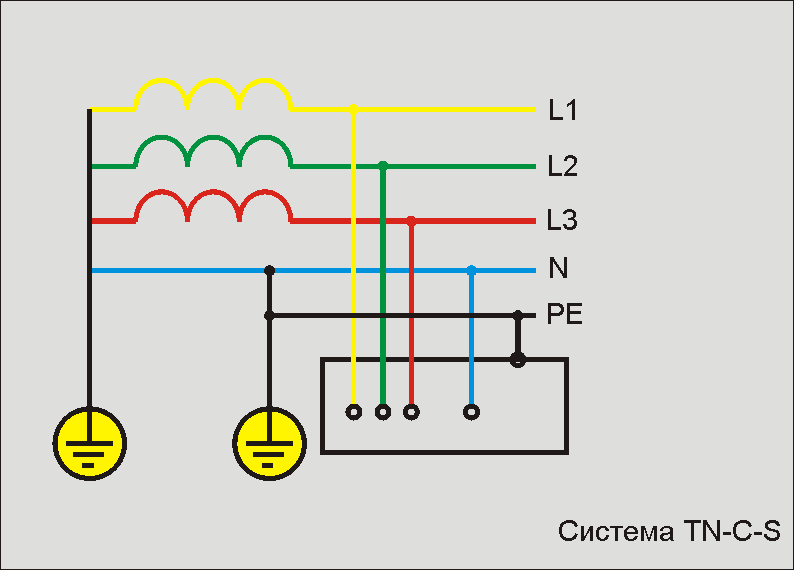

Andriy Galetski Опубліковано: 26 січня 2023 Поділитись Опубліковано: 26 січня 2023 Зупинка газового котла по відсутності полумя справді може відбуватись якщо котел працює з інвертора від батареї і нема зєднання з лінією. В такому випадку котел гальванічно відвязаний від землі і датчик полумя не працює. Якщо підєднати лінію на вхід інвертора все має працювати (навідь на акумуляторі) без додаткових заземлень Заземлення "0" загального електропостачання десь окремо в хаті це дуже небезпечний трюк! Будь-коли може прийти електрик і "випадково" перекинути місцями дроти в розподільчому щитку або на стовпі ... Заземлення і нейтраль "0" це окремі дроти і не можна з тим бавитись! 2 Посилання на коментар Поділитися на інших сайтах More sharing options...
Star1111 Опубліковано: 26 січня 2023 Поділитись Опубліковано: 26 січня 2023 (змінено) 4 минуты назад, Andriy Galetski сказал: Заземлення "0" загального електропостачання десь окремо в хаті це дуже небезпечний трюк! Система TN-C-S яка в нас де факто прийнята саме так і робить - повторне заземлення нуля в "хаті" Змінено 26 січня 2023 користувачем Star1111 1 1 Посилання на коментар Поділитися на інших сайтах More sharing options...
Star1111 Опубліковано: 26 січня 2023 Поділитись Опубліковано: 26 січня 2023 8 минут назад, Andriy Galetski сказал: Якщо підєднати лінію на вхід інвертора все має працювати (навідь на акумуляторі) без додаткових заземлень Не завжди, наприклад в моєму інверторі нулі не дзвоняться Посилання на коментар Поділитися на інших сайтах More sharing options...
