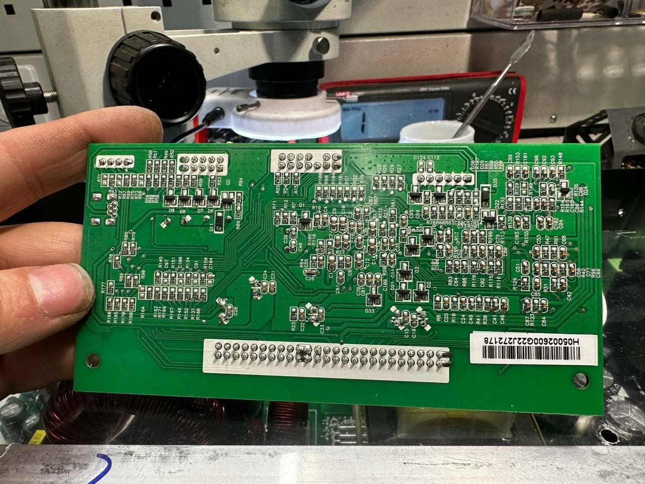

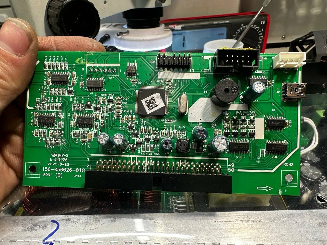

Dmode Опубліковано: 25 січня 2023 Поділитись Опубліковано: 25 січня 2023 (змінено) В 22.01.2023 в 19:45, mib сказал: они похоже раньше майнинг чинили, сейчас перепрофилировались www.olx.ua/d/obyavlenie/remont-gibridnyh-solnechnyh-invertorov-IDQNjjA.html Відвіз до них. Поміняли силові транзистори і кажуть що не запускається, бо треба міняти плату керування. Написав виробнику запит чи можна таку плату придбати. Але передчуття таке що нічого з того не вийде. Змінено 25 січня 2023 користувачем Dmode 1 1 Посилання на коментар Поділитися на інших сайтах More sharing options...

Star1111 Опубліковано: 25 січня 2023 Поділитись Опубліковано: 25 січня 2023 36 минут назад, Dmode сказал: Відвіз до них. Поміняли силові транзистори і кажуть що не запускається, бо треба міняти плату А що сталося ? Він зовсім не запускается бо як що силові транзистори то це мабуть 09 помилка але екран світитися. Як що екран не світіться та не намагалися стартувати то тоді плата 1 Посилання на коментар Поділитися на інших сайтах More sharing options...

Dmode Опубліковано: 25 січня 2023 Поділитись Опубліковано: 25 січня 2023 (змінено) 3 часа назад, mib сказал: Или на сайте, powmr? На сайті powmr.com 3 часа назад, Star1111 сказал: Як що екран не світіться та не намагалися стартувати то тоді плата Екран не реагує взагалі. Часом може блимнути підсвітка і все. 3 часа назад, Star1111 сказал: А що сталося ? https://www.stroimdom.com.ua/topic/236652-gibridnyy-invertor-powmr-kvt-vozmozhno-kto-to-polzovalsya/?do=findComment&comment=5254656 3 часа назад, Dalet сказал: Спрошу у своего мастера. Может уже доноры есть. А если нет то будут. Их будет много Буду вдячний. 2 часа назад, Andriy Galetski сказал: Тягнем мануал кому треба powmr.com/index.php?dispatch=attachments.getfile&attachment_id=142 Не можу знайти де цей мануал на сайті. А на 1.5кВт там є сервісмануал? Змінено 25 січня 2023 користувачем Dmode 1 Посилання на коментар Поділитися на інших сайтах More sharing options...

Dalet Опубліковано: 25 січня 2023 Поділитись Опубліковано: 25 січня 2023 7 минут назад, Dmode сказал: Екран не реагує взагалі. Часом може блимнути підсвітка і все. Якщо дісплей не засвічується і нема процесу старту, то на лиха силову частину паяти? Посилання на коментар Поділитися на інших сайтах More sharing options...

Dmode Опубліковано: 25 січня 2023 Поділитись Опубліковано: 25 січня 2023 1 минуту назад, Dalet сказал: Якщо дісплей не засвічується і нема процесу старту, то на лиха силову частину паяти? Я не знаю. Може в них є якась своя логіка. Посилання на коментар Поділитися на інших сайтах More sharing options...
Star1111 Опубліковано: 25 січня 2023 Поділитись Опубліковано: 25 січня 2023 (змінено) 6 минут назад, Dalet сказал: Якщо дісплей не засвічується і нема процесу старту, то на лиха силову частину паяти? Ну тіпа мосфети ж в кз, можна перепаяти и грошей узяти, а то що він не запуститься то таке - плата аинувата Змінено 25 січня 2023 користувачем Star1111 Посилання на коментар Поділитися на інших сайтах More sharing options...

Dalet Опубліковано: 25 січня 2023 Поділитись Опубліковано: 25 січня 2023 8 минут назад, Star1111 сказал: Ну тіпа мосфети ж в кз, можна перепаяти и грошей узяти, а то що він не запуститься то таке - плата аинувата Якщо навіть жорстко кз, їх там викусити , і грайся з процом. , аж до відновленя драйверів. 14 минут назад, Dmode сказал: Я не знаю. Може в них є якась своя логіка. Авдеж є. Вони не силовикі Посилання на коментар Поділитися на інших сайтах More sharing options...
