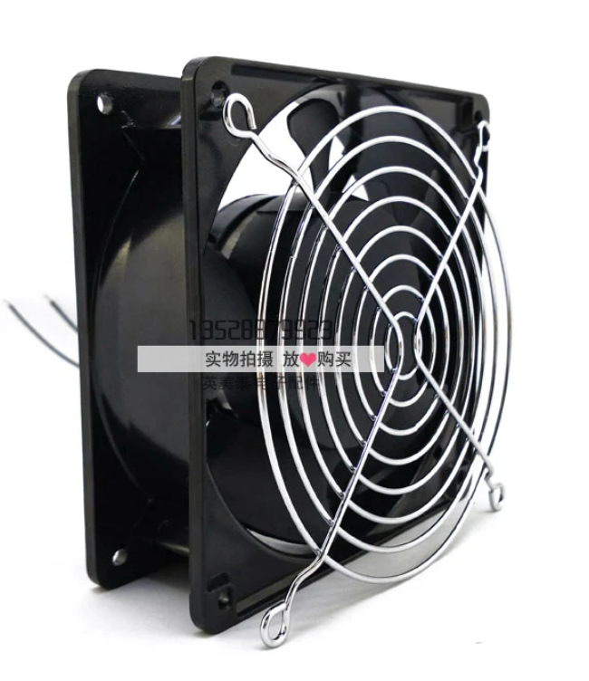

Andriy Galetski Опубліковано: 23 січня 2023 Поділитись Опубліковано: 23 січня 2023 11 хвилин тому, shusta сказав: Про шум - думаю основна причина шуму не так самі вентилятори, як перфорація на їх видуві. Я теж про це писав раніше у цій вітці. Якщо вирізати отвір і поставити таку решітку (продаються на алі) то шуму буде менше а видув краще 2 Посилання на коментар Поділитися на інших сайтах More sharing options...

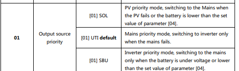

shusta Опубліковано: 23 січня 2023 Поділитись Опубліковано: 23 січня 2023 6 годин тому, Dmode сказав: Може цей SRNE www.srnesolar.com/product/best-hybrid-off-grid-inverter-3kw-hf2430s80-h Тут наче підмішування сонця до мережі нема, якщо Вам це потрібно Про powmr і фактичного виробника основна маса це sumry, також наче є декілька voltronic і srne. Ще бачив epever як під своїм брендом так і powmr. В euasun приблизно так само, якщо судити по моніторингу. Прихований текст 1 Посилання на коментар Поділитися на інших сайтах More sharing options...
Dmode Опубліковано: 23 січня 2023 Поділитись Опубліковано: 23 січня 2023 4 минуты назад, shusta сказал: Тут наче підмішування сонця до мережі нема, якщо Вам це потрібно Саме в цій моделі? Чи в усіх моделях на 24V? Бо юзер мануал в них один на всіх. Посилання на коментар Поділитися на інших сайтах More sharing options...
shusta Опубліковано: 23 січня 2023 Поділитись Опубліковано: 23 січня 2023 (змінено) 12 хвилин тому, Dmode сказав: Бо юзер мануал в них один на всіх. не побачив згадки в юзер мануалі із оф сайту, а чи у всіх чи у цього це загадка. зазвичай режим підмішування це sub, ну і Китайці зазвичай явно про це пишуть і ще в них мені не подобається вага, досить легкі вони Змінено 23 січня 2023 користувачем shusta 1 Посилання на коментар Поділитися на інших сайтах More sharing options...
Dmode Опубліковано: 23 січня 2023 Поділитись Опубліковано: 23 січня 2023 (змінено) 9 минут назад, shusta сказал: зазвичай режим підмішування це sub маєте на прикметі якісь моделі інших виробників на 24В з SUB, на які варто би було звернути увагу? Змінено 23 січня 2023 користувачем Dmode Посилання на коментар Поділитися на інших сайтах More sharing options...
shusta Опубліковано: 23 січня 2023 Поділитись Опубліковано: 23 січня 2023 Важко сказати, в мене 4,2 це sumry, є підмішування але прошивка глючна, кажуть версія 3,6 стабільніша але хз. 3,5 це або вольттронік на стероїдах або його клон від sumry, і теж із підмішуванням але мені здається там щось не так із ефективністю і він явно голосніший. Ще дивився POW-VM3K-III від же Axpert VM III 3000 або його клон, але він пропав був зі складу в Європі. Посилання на коментар Поділитися на інших сайтах More sharing options...
Антон2 Опубліковано: 23 січня 2023 Поділитись Опубліковано: 23 січня 2023 Добрий день. Подивився все, що знайшов про вентилятори в цих PowMr, поки в мене такі висновки: Гудить, але можливо і так згодиться. Але хочу трохи підготуватись до заміни вентиляторів (інвертор ще довго чекати). Підкажіть, які пристрої замовляти? Бажано посилання. З того що зрузумів, можна в певних межах зменшити швидкість внтиляторів. Це якісь PWM регулятори чи просто змінний резистор? Бачив повідомлення, що напруга не вентилятори подається різна. Ще, мабуть, можна встановити окремий вентилятор, щоб завжди обдувати щось гаряче всередині. Для цього краще б якийсь розумний модуль з датчиком температури. Гадаю, можна його заживити напряму від батареї (в мене буде 12В). Що для цього підійде? І останній варіант, це якщо з штатними вентиляторами зовсім погано - просто вставити великий повільний вентилятор не можна, потрібен ще генератор імпульсів близько 5000Hz, щоб інвертор "бачив" вентилятор. Це ніби щось таке можна (TYPE A?): www.aliexpress.com/item/32593107548.html Але ж в цьому випадку вже не буде працювати захист, якщо вентилятор зламається. А що як не генерувати імпульси, а прискорити їх від нового вентилятора? Як це можна зробити? Знайшов ось такі штуки www.aliexpress.com/item/4000032779769.html Ніби можна перетворити частоту з вентилятора в напругу, а потім цю напругу в іншу частоту. Це нормальна ідея? Посилання на коментар Поділитися на інших сайтах More sharing options...
mib Опубліковано: 24 січня 2023 Поділитись Опубліковано: 24 січня 2023 9 часов назад, Dmode сказал: Саме в цій моделі? Чи в усіх моделях на 24V? Бо юзер мануал в них один на всіх. Насколько я понимаю то вся серия оф грид Я планирую сначала поиграться стандартными режимами, посмотреть как оно будет, если не понравится то буду так же сеть подмешивать как сейчас через блок питания Мне бы соноф найти который по напряжению акб будет включаться выключаться, ну или хотя бы релешку которая сможет кратковременно нажимать кнопку на соноф Посилання на коментар Поділитися на інших сайтах More sharing options...

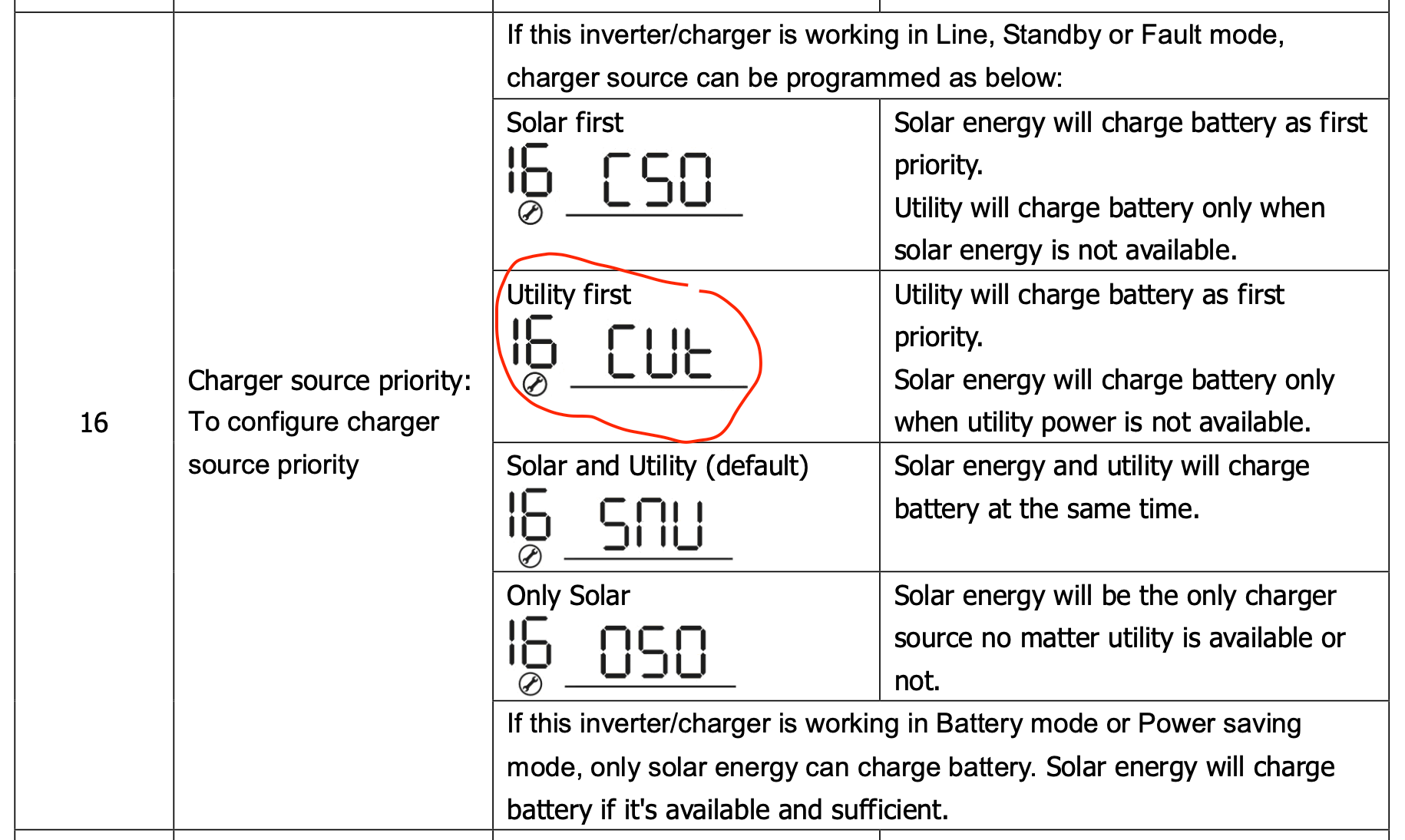

Andriy Galetski Опубліковано: 24 січня 2023 Поділитись Опубліковано: 24 січня 2023 Виявив що в цьому інверторі не всі опції можна задіяти. Чомусь не доволяє воно згідно мануалу зробити Лінію як основне джерело для зарядки акумів. Просто не записує зміну а повертається в налаштування за замовчуванням. 1 Посилання на коментар Поділитися на інших сайтах More sharing options...
shusta Опубліковано: 24 січня 2023 Поділитись Опубліковано: 24 січня 2023 1 годину тому, Andriy Galetski сказав: згідно мануалу зробити Лінію як основне джерело для зарядки акумів там деякі налаштування зберігаються і редагуються тільки в певних станах інвертора. можливо причини в цьому 1 Посилання на коментар Поділитися на інших сайтах More sharing options...

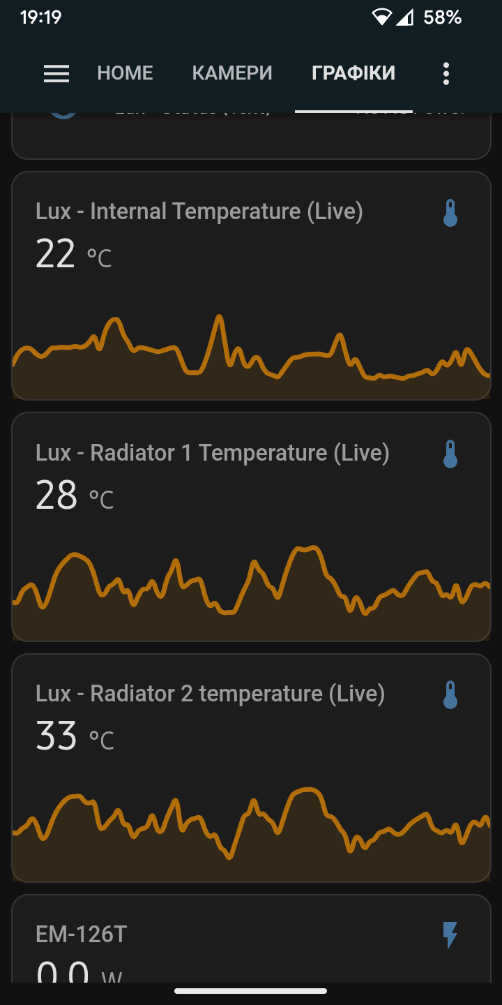

yur43 Опубліковано: 24 січня 2023 Поділитись Опубліковано: 24 січня 2023 19.01.2023 в 19:25, Dalet сказав: якщо доробити систему охолодження, вартість стане як у Дейе Доробив систему охолодження LuxPower. Порівняв з шумом Deye, мій тихіший. Вартість інвертора з доробкою мені вийшла 802 $. Для доробки потрібна поверхнева розборка (пломба зривається), тільки верхня кришка знімається. З інструментів - паяльник. В котельній тепер можна спати. 3 Посилання на коментар Поділитися на інших сайтах More sharing options...
Andriy Galetski Опубліковано: 24 січня 2023 Поділитись Опубліковано: 24 січня 2023 1 годину тому, shusta сказав: Тут щось не так, при такій напрузі він мав вилетіти по напрузі, якщо вірити тестеру то по низькій і високій одночасно. Також там є налаштування зміни напруги вихідної і її частоти, перевірте що там за налаштування. В теорії. якщо схема зворотнього звязку яка міряє вихідний сигнал має дефектний елемент то такий хаотичний вихлоп може бути, для точної діагностики треба майстра. Але якось трудно повірити що обидва нові пристрої мають однакову поломку. Малоімовірно. Посилання на коментар Поділитися на інших сайтах More sharing options...
Andriy Galetski Опубліковано: 24 січня 2023 Поділитись Опубліковано: 24 січня 2023 (змінено) 8 хвилин тому, yur43 сказав: Доробив систему охолодження LuxPower. Порівняв з шумом Deye, мій тихіший. Радий за Вас ) А що саме змінили не поділитесь досвідом ? Хоча б основні моменти. Змінено 24 січня 2023 користувачем Andriy Galetski 1 Посилання на коментар Поділитися на інших сайтах More sharing options...
yur43 Опубліковано: 24 січня 2023 Поділитись Опубліковано: 24 січня 2023 (змінено) 11 хвилин тому, Andriy Galetski сказав: Радий за Вас ) А що саме змінили не поділитесь досвідом ? Хоча б основні моменти. Перекомутація вентиляторів з налаштуваннями в меню. Електроніка інвертора досить пізно реагує на нагрів, через це один вентилятор працює з контролером з Алі за 1,5 $ Обманки не потрібні, інвертор контролює тільки температуру. Температурні режими стабільніші ніж рідні, корпус холодніший, нічого не виє. Шум як від залізного системника, або ноутбука. Змінено 24 січня 2023 користувачем yur43 3 Посилання на коментар Поділитися на інших сайтах More sharing options...
Dalet Опубліковано: 24 січня 2023 Поділитись Опубліковано: 24 січня 2023 1 час назад, yur43 сказал: Доробив систему охолодження LuxPower. Порівняв з шумом Deye, мій тихіший. Вартість інвертора з доробкою мені вийшла 802 $. Для доробки потрібна поверхнева розборка (пломба зривається), тільки верхня кришка знімається. З інструментів - паяльник. В котельній тепер можна спати. Ну супер. Тихіше безвентиляторного. Це вже премія світить Посилання на коментар Поділитися на інших сайтах More sharing options...
