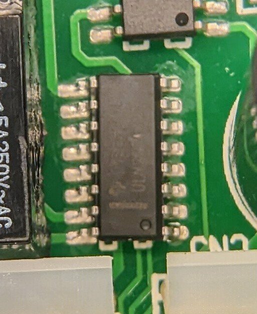

еіщдуп Опубліковано: 22 січня 2023 Поділитись Опубліковано: 22 січня 2023 21.01.2023 в 01:42, еіщдуп сказав: Купив в Китаї інвертор PowMr 2400W . Десь хвилину працює нормально а дальше на екрані починає рости напруга акумуляторів ( на самих акумуляторах все в нормі ) , росте до 30-32 вольти і вибиває помилку (03) battery voltage is too high. І таке як при зарядці акумулятора (ввімкнена мережа )так і при розрядженні (вимкнена мережа ) Хтось може знає в чому проблема чи ремонтує такі інвертори ? Знайшов проблему .Гріється процесор і видає неправильні дані. Проблему вирішив поставивши над процесором додатковий вентилятор . Працює вже 12 годин нормально .Надалі думаю поставити радіатор , якщо не поможе то радіатор і вентилятор . Чому таке відбувається не знаю .Може з процесором щось не так . П 4 1 Посилання на коментар Поділитися на інших сайтах More sharing options...
Star1111 Опубліковано: 22 січня 2023 Поділитись Опубліковано: 22 січня 2023 2 минуты назад, еіщдуп сказал: Гріється процесор і видає неправильні дані. б..т якість - вогонь. Гребані китайці😈 1 Посилання на коментар Поділитися на інших сайтах More sharing options...
Andriy Galetski Опубліковано: 22 січня 2023 Поділитись Опубліковано: 22 січня 2023 Охолодження це дуже тимчасовий вихід!!! Не варто в такому режимі залишати на довго. Може гріється бо напруга живлення в нього надто велика... або десь холодна пайка поганий контакт Думаю що варто перевірити конденсатори та резистори що формують живлення схем ... або віддати якомусь доброму майстрові нехай перевірить поки не погоріло. Посилання на коментар Поділитися на інших сайтах More sharing options...

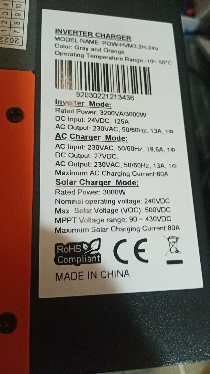

da_Wassa Опубліковано: 22 січня 2023 Поділитись Опубліковано: 22 січня 2023 (змінено) Вітання спільното! Теж став власником цього чудо пристрою. Не фахівець ні в електриці ні в електроніці, але як вище писали трохи людина-оркестр))) Вже тиждень як приїхав, а я все збираюсь з силами та компонентами... Питання наступне: якщо пише вхід батареї 24 В 125А це ж не означає що я не можу підключити батареї більшого амперажу? Просто в нього споживання обмежене на 125? І поділіться чи ставили якісь запобіжники на вхід АКБ типу автоматів постійного струму? Та де брали? Змінено 22 січня 2023 користувачем da_Wassa Посилання на коментар Поділитися на інших сайтах More sharing options...
Andriy Galetski Опубліковано: 22 січня 2023 Поділитись Опубліковано: 22 січня 2023 Ви б якось краще описали питання. Про який саме пристрій йдеться ... де пише - "вхід батареї 24 В 125А" ? Що краще сформулюєте питання то точнішу отримаєте відповідь. На ютубі купа роликів де на пальцях і конкретних схемах усе детально розжовують. Крім розуміння яка має бути напруга, вам слід зрозуміти від чого залежить струм і що таке ємність батареї. В тих схемах не варто експериментувати без розуміння ... дуже легко спалити дороге обладнання. 1 Посилання на коментар Поділитися на інших сайтах More sharing options...
Dalet Опубліковано: 22 січня 2023 Поділитись Опубліковано: 22 січня 2023 26 минут назад, da_Wassa сказал: Питання наступне: якщо пише вхід батареї 24 В 125А напруга АКБ 24В номінальний струм терміналу 125А. Це ви маєете під ці параметри розраховувати засоби комутації, але ще врахувати пікові значення. А по АКБ, звісно, до ємності це не має відношення 2 Посилання на коментар Поділитися на інших сайтах More sharing options...

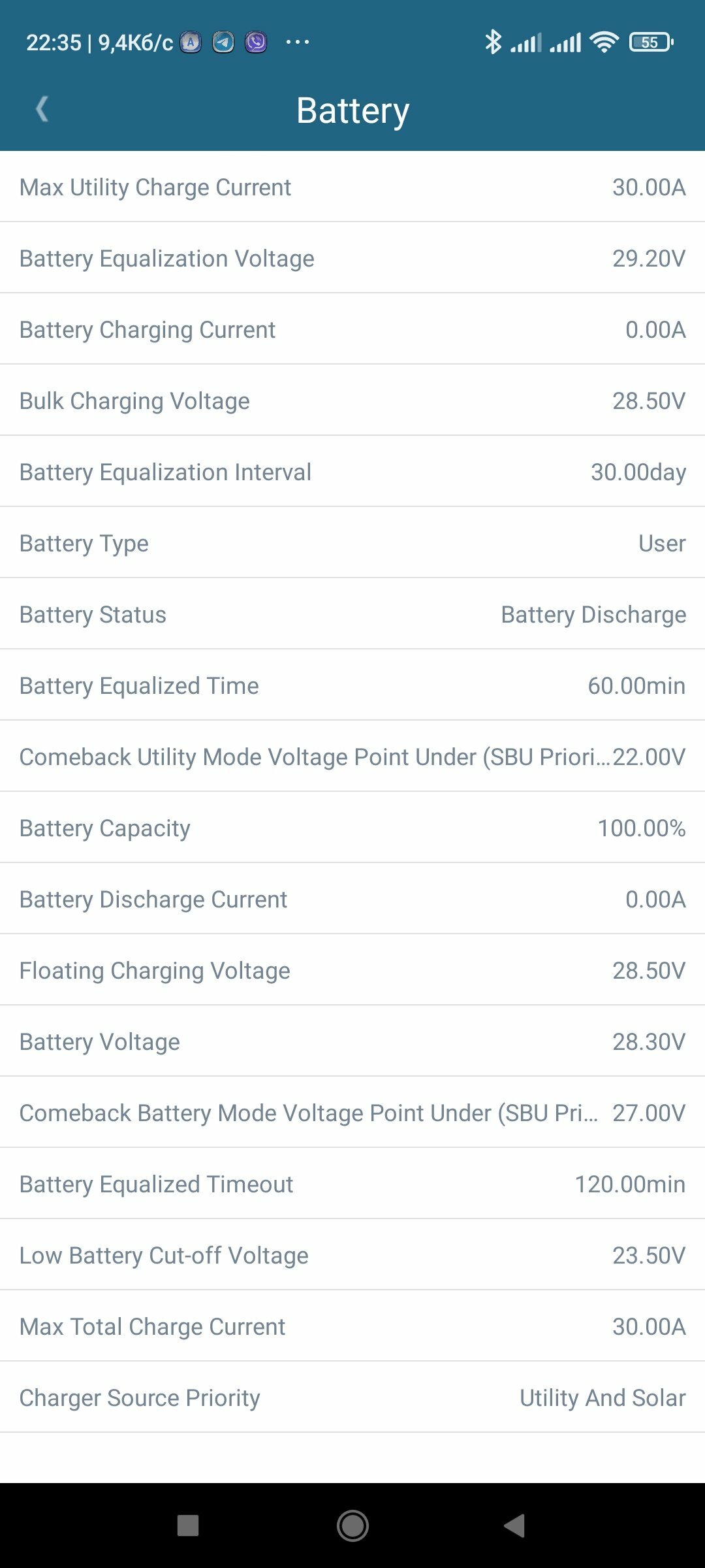

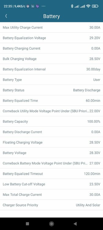

sbizon Опубліковано: 22 січня 2023 Поділитись Опубліковано: 22 січня 2023 (змінено) Підкажіть. Інвертор 2.4 не показує проценти заряду батареї. Це так і має бути у мануальному режимі налаштування батареї? Батарея літій lgchem 7s3p Налаштування у скріні Прихований текст Прихований текст Змінено 22 січня 2023 користувачем sbizon Посилання на коментар Поділитися на інших сайтах More sharing options...
da_Wassa Опубліковано: 22 січня 2023 Поділитись Опубліковано: 22 січня 2023 Так по темі, пристрій гібридний інвертор... Мене хвилює DC input 24 VDC 125A... Посилання на коментар Поділитися на інших сайтах More sharing options...
da_Wassa Опубліковано: 22 січня 2023 Поділитись Опубліковано: 22 січня 2023 (змінено) 3 години тому, Dalet сказав: напруга АКБ 24В номінальний струм терміналу 125А. Це ви маєете під ці параметри розраховувати засоби комутації, але ще врахувати пікові значення. А по АКБ, звісно, до ємності це не має відношення Дякую. Чи вірно я розумію?Засоби комутації це: 1. переріз кабелю - 25 мм² 2. Шукаю двополюсний DC автоматичний вимикач на 100А 3. Роз'ємне з'єднання теж варто поставити? Про пікові значення треба розжувати, якщо Ваша ласка. Змінено 22 січня 2023 користувачем da_Wassa Посилання на коментар Поділитися на інших сайтах More sharing options...
mib Опубліковано: 23 січня 2023 Поділитись Опубліковано: 23 січня 2023 4 часа назад, da_Wassa сказал: Дякую. Чи вірно я розумію?Засоби комутації це: 1. переріз кабелю - 25 мм² 2. Шукаю двополюсний DC автоматичний вимикач на 100А 3. Роз'ємне з'єднання теж варто поставити? Про пікові значення треба розжувати, якщо Ваша ласка. 100 мало будет, как и 25 квадратов если будете его использовать на всю мощность Пиковые у вашего это вроде 6000 ва 60000/24 Получается 250 ампер кратковременных А если автомат выбьет есть шанс попрощаться со всем ящиком Посилання на коментар Поділитися на інших сайтах More sharing options...
sanyas15 Опубліковано: 23 січня 2023 Поділитись Опубліковано: 23 січня 2023 8 часов назад, da_Wassa сказал: Мене хвилює DC input 24 VDC 125A... Чому хвилює? Це просто вказано, що з акумулятора можна брати таку потужність - саме 3кВт. Але це не означає, что потрібно завжди "вижимати" з акума все! В період відсутності зовнішньої мережі приорітет потрібно надавати мінімальному навантаженню та продовженню часу користування. 1 Посилання на коментар Поділитися на інших сайтах More sharing options...
sanyas15 Опубліковано: 23 січня 2023 Поділитись Опубліковано: 23 січня 2023 3 часа назад, mib сказал: 100 мало будет, как и 25 квадратов Автомат потрібен на 150-200А, а кабель достатньо і 25 квадрат. А ще - інвертор не зможе видати пікову потужність 6кВт від акумулятора - в налаштуваннях вказано, що він повинен перейти в режим "байпас" при наявності зовнішньої мережі. Посилання на коментар Поділитися на інших сайтах More sharing options...
mib Опубліковано: 23 січня 2023 Поділитись Опубліковано: 23 січня 2023 3 минуты назад, sanyas15 сказал: Автомат потрібен на 150-200А, а кабель достатньо і 25 квадрат. А ще - інвертор не зможе видати пікову потужність 6кВт від акумулятора - в налаштуваннях вказано, що він повинен перейти в режим "байпас" при наявності зовнішньої мережі. Если считать 7 ампер на квадрат то 250 ампер это 35 квадратов, ну и чем толще тем меньше потерь в проводах, а учитывая что их нужно пару метров, сомнительная экономия В течении 5 секунд вроде сможет, а потом уже байпас Но в аварийном режиме я согласен что потребление минималтное при 24 вольт у меня это до 10 ампер Посилання на коментар Поділитися на інших сайтах More sharing options...
Andriy Galetski Опубліковано: 23 січня 2023 Поділитись Опубліковано: 23 січня 2023 Розраховувати переріз дроту виходячи з пікової потужності не зовсім правильно. Адже сам інвертор не має таких запасів. Зрозуміло якщо є потреба віддалити батарею від інвертора на 5-10 метрів то кабель треба грубший. Я підєднав батарею двома відрізками довж. 1M зварювального КГ-16. Струми там бігають 10-40 А 95% часу в піках буває 80-120 Кабель. а основне зєднання. не гріються. На інвертор навантаження до 2кВт не тривалий час. Думаю що треба ще встановити запобіжник плавкий 180А або відновлювальний термо автомат 150-200А який може слугувати вимикачем лінії батареї. Однак є сумніви щодо внесення таких додаткових елементів які можуть погіршувати контакти і замість захисту вносити додатковий поганий контакт і елемент ненадійності. Бачив інформацію в двох джерелах що при вибиванні автомату на батареї горить інвертор. Хтось може прокоментувати це правда чи міф? Я розумію що розрив великострумового кола, індукція ... але зі сторони інвертора є конденсатори, і не такі ті дроти довгі ну і виробник інвертора мав би якись варистор на захист туди поставити. Посилання на коментар Поділитися на інших сайтах More sharing options...
