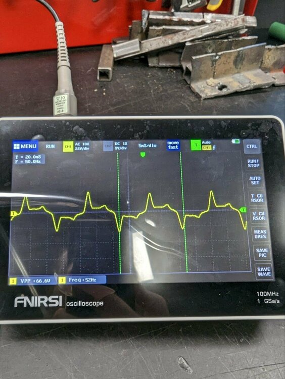

porterlv Опубліковано: 12 листопада 2022 Поділитись Опубліковано: 12 листопада 2022 (змінено) Я втомився доказувати але реалізувати не встиг, зробили інші: А адептам секти правильного синуса нагадаю, що старий радянський феррорезонансник має власне споживання 50 Вт і ККД 80% 😉 Змінено 12 листопада 2022 користувачем porterlv Посилання на коментар Поділитися на інших сайтах More sharing options...
Dalet Опубліковано: 12 листопада 2022 Поділитись Опубліковано: 12 листопада 2022 25 минут назад, porterlv сказал: втомився доказувати але реалізувати не встиг, зробили інші: А чого тоді мені дзвонять і просять щось дати до того інвертора щоб насос не гудів, бо гуде несамовито? Посилання на коментар Поділитися на інших сайтах More sharing options...
porterlv Опубліковано: 12 листопада 2022 Поділитись Опубліковано: 12 листопада 2022 Може, по причині страху і дискомформу від, власне, шуму? Людям не звичне викликає страх. Ніхто не заперечує необхідність правильної форми напруги. Доказую, що не правильна форма не є критично небезпечною, попри гармоніки в звуковому діапазоні (шум) та більший нагрів ніж від синуса. У випадки біди можна і так, за виключенням окремих випадків. 1 Посилання на коментар Поділитися на інших сайтах More sharing options...
Dalet Опубліковано: 12 листопада 2022 Поділитись Опубліковано: 12 листопада 2022 4 минуты назад, porterlv сказал: Може, по причині страху і дискомформу від, власне, шуму? Людям не звичне викликає страх. Ніхто не заперечує необхідність правильної форми напруги. Доказую, що не правильна форма не є критично небезпечною, попри гармоніки в звуковому діапазоні (шум) та більший нагрів ніж від синуса. У випадки біди можна і так, за виключенням окремих випадків. Дак питання ж не віри чи то не віри. А чи візьмете ви на себе відповідальність у разі ящо той насос все ж навернеться в мороз -20 ?. Бо, скажи їм що не добре, то у них ще є час щось знайти краще, скажи що - не звертай увагу, і совєтчік крайній Посилання на коментар Поділитися на інших сайтах More sharing options...

volomoto Опубліковано: 12 листопада 2022 Поділитись Опубліковано: 12 листопада 2022 Будь-який сигнал можна розкласти на гармоніки і ступінчаста "синусоїда" (вона ж "модифікована") — не виключення. В напруга в мережі в ідеалі має мати тільки одну гармоніку — 50 Гц, — на яку проектуються споживачі. Ступінчаста "синусоїда" також має 50 Гц, але це тільки перша гармоніка, а крім неї є ще купа всього зайвого. Ота коробка є звичайним пасивним фільтром, який відфільтровує все, крім першої грамоніки, тобто 50 Гц. І тут є дві взаємопов'язані проблеми: АЧХ фільтра і термодинаміка. В ідеалі можна зробити дуже селективний фільтр, який пропустить те що треба, і не пропустить зайве сміття, але реально "не пропустить" — це значить перетворить в тепло. Тобто компоненти фільтра будуть попросту грітися і від того будуть змінюватись їхні параметри, а з ними і АЧХ всього фільтра. Тобто ви просто перетворюєте дорогоцінну енергію акумулятора в тепло, щоб в кінцевому результаті всеодно мати погану синусоїду. Оцей варіант куди краще: 39 хвилин тому, Dalet сказав: да купіть норм інвертор і не займвйтеся отим усім.... І та, асинхронний двигун циркуляційного насоса також є фільтром, який перетворює все, крім 50 Гц, в тепло. 1 Посилання на коментар Поділитися на інших сайтах More sharing options...
