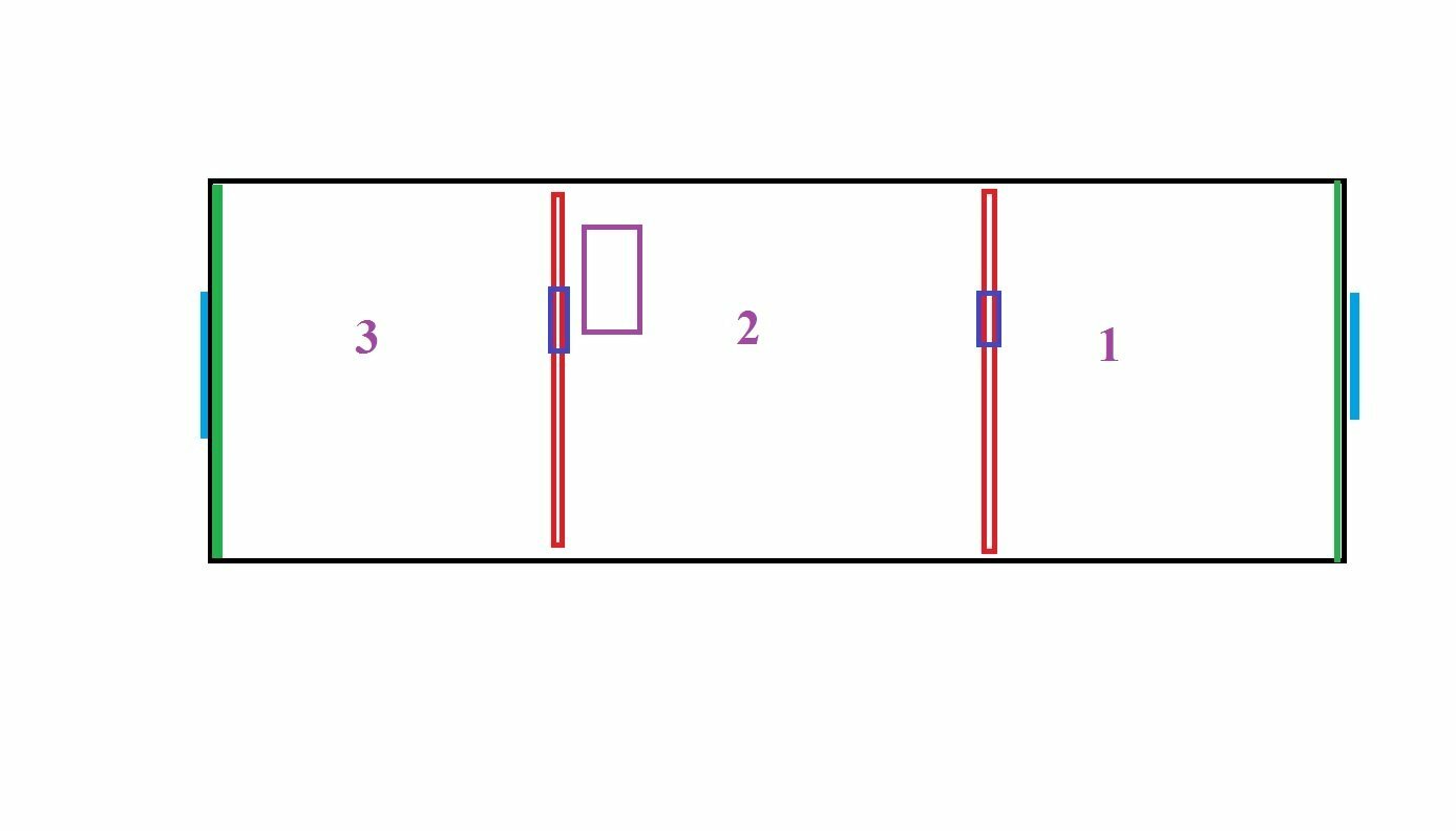

Walter1981 Опубліковано: 11 листопада 2022 Автор Поділитись Опубліковано: 11 листопада 2022 Скидаю і схему мансарди: зелені лінії це фронтони (з синіми вікнами), червоні лінії це несущі стіни першого поверху з розібраними димоходами (сині квадрати) до рівня перекриття. Фіолетовий квадрат це люк - тимчасовий вихід на мансарду на найближчі пару років. Кімната планується справа біля фронтону (цифра 1) Посилання на коментар Поділитися на інших сайтах More sharing options...

normal Опубліковано: 11 листопада 2022 Поділитись Опубліковано: 11 листопада 2022 (змінено) 2 години тому, Walter1981 сказав: начитався всяких історій про плісняву на мансарді, тому боюсь начудити... А контур утепления комнаты будет проходить между 1 и 2 или 2 и 3? Просто если зимой люк будет открыт и теплый влажный воздух с первого этажа поднимется на неутепленную часть мансарды, то он сразу сконденсируется и через неделю появится плесень, если он попадет в утепленную часть мансарды, то сконденсируется через неделю, когда накопившаяся влажность достигнет точки росы. Чтобы этого не случилось, нужно или держать люк максимальное время закрытым или придется держать окно сильно открытым, а с отоплением на такую вентиляцию могут быть излишние расходы, я себе даже девайс запилил (датчики не соврут) и как показала практика для дома в 100м2: за все сезоны, кроме зимы, можно вообще не переживать ни за влажность, ни CO2 - справляются 2-3 окна на обычном проветривании, а зимой 2-3 окна на микро. Ну и прохладный приток гарантирует, что в отток уйдет теплый грязный воздух, а с подогревом эффективность лучше проверять. Змінено 11 листопада 2022 користувачем normal Посилання на коментар Поділитися на інших сайтах More sharing options...
Walter1981 Опубліковано: 11 листопада 2022 Автор Поділитись Опубліковано: 11 листопада 2022 1 час назад, normal сказал: А контур утепления комнаты будет проходить между 1 и 2 или 2 и 3? Просто если зимой люк будет открыт и теплый влажный воздух с первого этажа поднимется на неутепленную часть мансарды, то он сразу сконденсируется и через неделю появится плесень, если он попадет в утепленную часть мансарды, то сконденсируется через неделю, когда накопившаяся влажность достигнет точки росы. Чтобы этого не случилось, нужно или держать люк максимальное время закрытым или придется держать окно сильно открытым так, я це розумію. Люк буде максимальний час закритий + неутеплена частина мансарди буде максимально провітрюватись. Контур утеплення буде проходити між 1 і 2 Посилання на коментар Поділитися на інших сайтах More sharing options...
