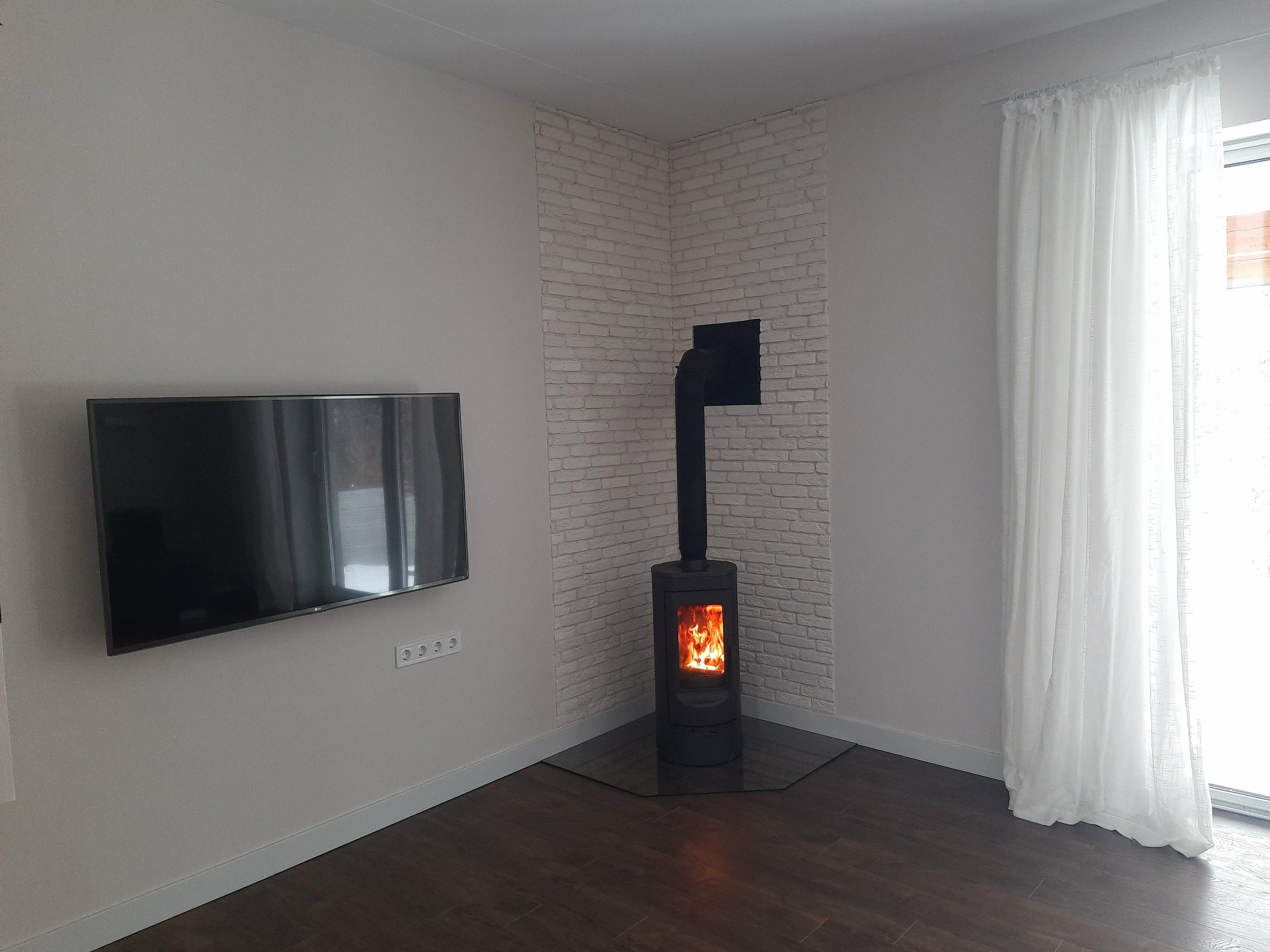

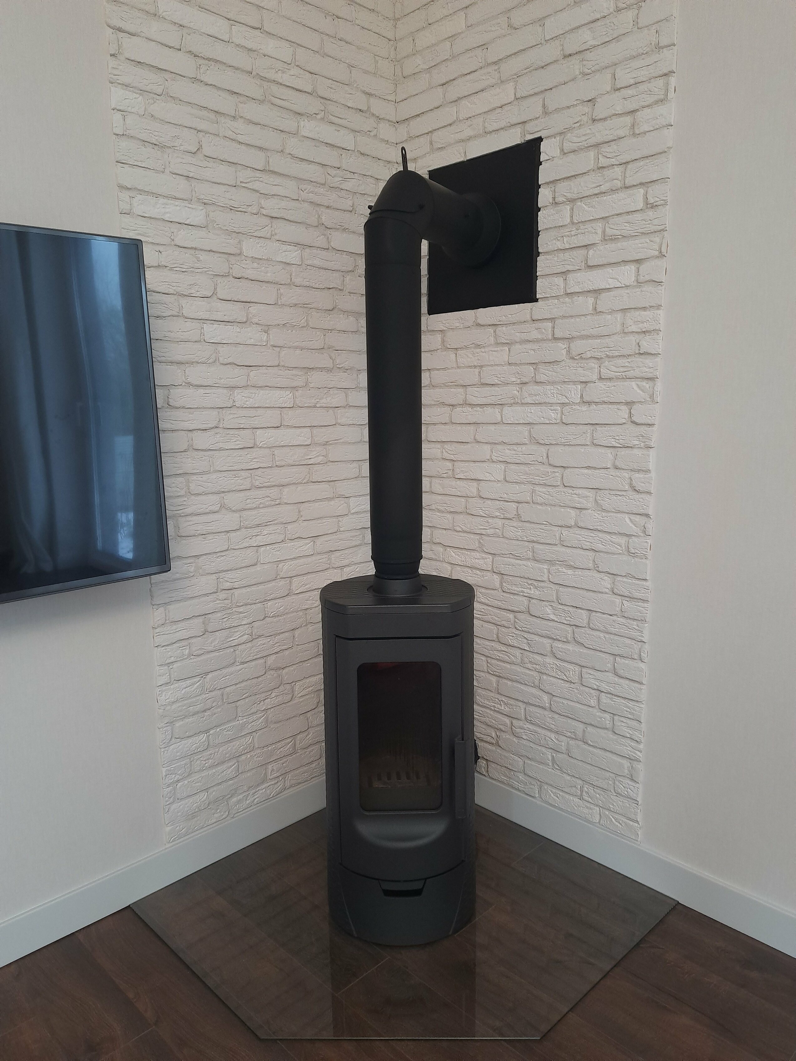

@ndrey_Z Опубліковано: 15 грудня 2022 Автор Поділитись Опубліковано: 15 грудня 2022 (змінено) 1 час назад, DimaF сказал: Отлично получилось. Как ощущения от печки, насколько добавляет тепла!? Очень классная! Тепла хватает на весь дом. Я как делал одну из первых растопок заложил ее выше средины. )) Такая жара стояла, пришлось дверь террасную открывать и окна. Сейчас делаю совсем небольшие, подкидываю буквально по поленцу и хватает. В комнате где печь - 24-25. В остальных 22. Реально очень доволен. P.S. конечно стоит учесть, что отопление тепалый пол все же поддерживает также. Работает 4 часа в сутки ночью. Как будет совсем без него ещё нужно проверить:) Змінено 15 грудня 2022 користувачем @ndrey_Z 1 Посилання на коментар Поділитися на інших сайтах More sharing options...
DimaF Опубліковано: 15 грудня 2022 Поділитись Опубліковано: 15 грудня 2022 9 минут назад, @ndrey_Z сказал: Очень классная! Тепла хватает на весь дом. Я как делал одну из первых растопок заложил ее выше средины. )) Такая жара стояла, пришлось дверь террасную открывать и окна. Сейчас делаю совсем небольшие, подкидываю буквально по поленцу и хватает. В комнате где печь - 24-25. В остальных 22. Реально очень доволен. Увидел допись, аж удивился как одна буржуйка отапливает весь дом) Цитата Там ще є подача повітря з вулиці (передбачено в пічці), я теж зробив. А как вы сделали, на этапе стройки, или как? Посилання на коментар Поділитися на інших сайтах More sharing options...

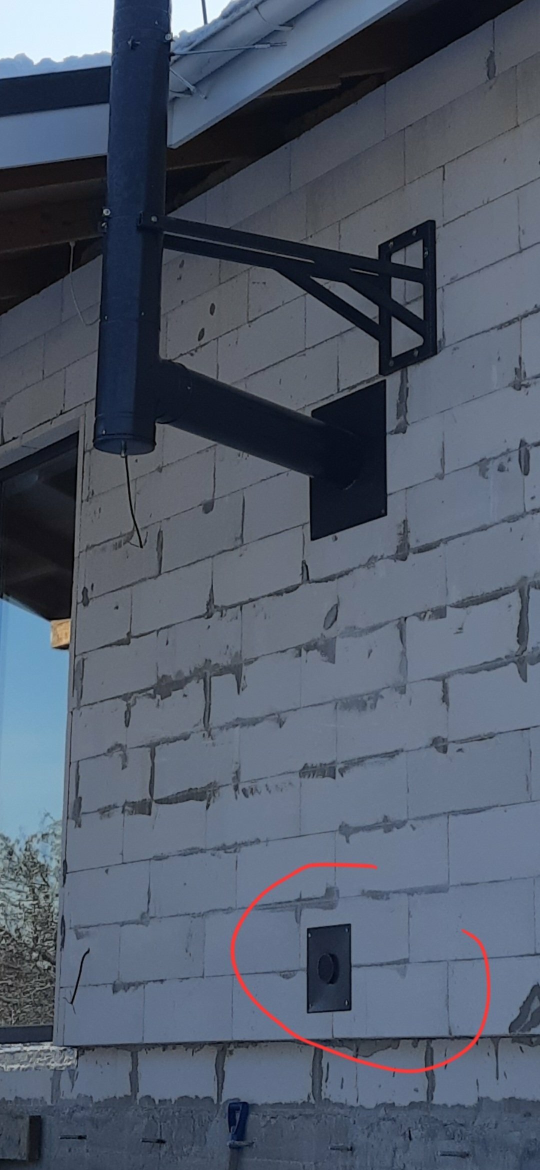

@ndrey_Z Опубліковано: 15 грудня 2022 Автор Поділитись Опубліковано: 15 грудня 2022 3 минуты назад, DimaF сказал: Увидел допись, аж удивился как одна буржуйка отапливает весь дом) А как вы сделали, на этапе стройки, или как? На этапе стройки я вообще ничего не предусмотрел для печи:) Сама печь Plamen Tara, в ней возможен подвод воздуха. Так как она стоит возле стены, которая граничит с улицей сделали вывод (за печкой). Вот ближе на фото, видно сделан подвод 2 Посилання на коментар Поділитися на інших сайтах More sharing options...
DimaF Опубліковано: 15 грудня 2022 Поділитись Опубліковано: 15 грудня 2022 4 минуты назад, @ndrey_Z сказал: Вот ближе на фото, видно сделан подвод Это я увидел сразу) А вот как в комнате организовано не понял. Посилання на коментар Поділитися на інших сайтах More sharing options...

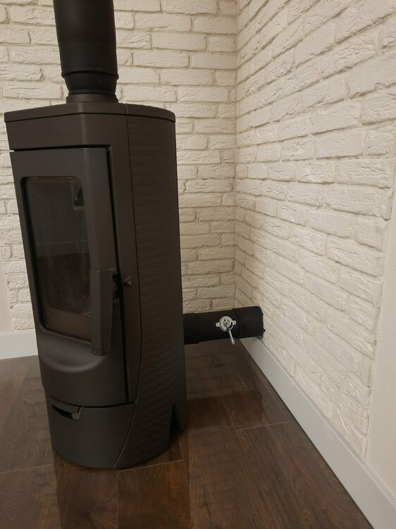

@ndrey_Z Опубліковано: 15 грудня 2022 Автор Поділитись Опубліковано: 15 грудня 2022 1 час назад, DimaF сказал: Это я увидел сразу) А вот как в комнате организовано не понял. Сделаю фото как буду дома. Нигде не попало на фото которые под рукой. Посилання на коментар Поділитися на інших сайтах More sharing options...
@ndrey_Z Опубліковано: 15 грудня 2022 Автор Поділитись Опубліковано: 15 грудня 2022 6 часов назад, DimaF сказал: Это я увидел сразу) А вот как в комнате организовано не понял. Вот так вышло 6 Посилання на коментар Поділитися на інших сайтах More sharing options...
DimaF Опубліковано: 15 грудня 2022 Поділитись Опубліковано: 15 грудня 2022 Очень аккуратно и красиво!) 2 1 Посилання на коментар Поділитися на інших сайтах More sharing options...
volkoff Опубліковано: 15 грудня 2022 Поділитись Опубліковано: 15 грудня 2022 7 часов назад, @ndrey_Z сказал: Сама печь Plamen Tara, в ней возможен подвод воздуха. Так как она стоит возле стены, которая граничит с улицей сделали вывод (за печкой). Вот ближе на фото, видно сделан подвод Обратите внимания на подвод воздуха,там максимум будет 1-метр до камина. Возможны будут "неровные" колебания при горении с подачей резкого "холодного" воздуха. (это если будет ниже 8-10 град. мороза) Нужно как-то утеплить с улицы подачу воздуха. Посилання на коментар Поділитися на інших сайтах More sharing options...
@ndrey_Z Опубліковано: 15 грудня 2022 Автор Поділитись Опубліковано: 15 грудня 2022 12 минут назад, volkoff сказал: Обратите внимания на подвод воздуха,там максимум будет 1-метр до камина. Возможны будут "неровные" колебания при горении с подачей резкого "холодного" воздуха. (это если будет ниже 8-10 град. мороза) Нужно как-то утеплить с улицы подачу воздуха. Буду наблюдать. Пока до -10 не доходило Посилання на коментар Поділитися на інших сайтах More sharing options...

@ndrey_Z Опубліковано: 24 грудня 2022 Автор Поділитись Опубліковано: 24 грудня 2022 (змінено) 2 часа назад, Игорь&Ира сказал: Ціну пічки побачив на сайті представника (хоча й немає в продажу, тому може бути неактуальною). А в скільки обійшлося все інше обладнання? На підлозі скло? Чий був монтаж? Так, скло. Замовляв по своїм розмірам калене скло 8 мм. Киевский завод стеклоиздеоий на машинобудівній. Вартість 3к грн Змінено 24 грудня 2022 користувачем @ndrey_Z 2 1 Посилання на коментар Поділитися на інших сайтах More sharing options...
@ndrey_Z Опубліковано: 24 грудня 2022 Автор Поділитись Опубліковано: 24 грудня 2022 2 часа назад, Игорь&Ира сказал: Ціну пічки побачив на сайті представника (хоча й немає в продажу, тому може бути неактуальною). А в скільки обійшлося все інше обладнання? На підлозі скло? Чий був монтаж? Облицювання стін робив власноруч. Піч, усі матеріали та саме встановлення - замовляв unvent.kiev.ua. Все під ключ 59к. Монтажом залишився задоволений. 1 1 Посилання на коментар Поділитися на інших сайтах More sharing options...

Фуксія Опубліковано: 25 лютого 2023 Поділитись Опубліковано: 25 лютого 2023 В 24.12.2022 в 14:29, @ndrey_Z сказал: Піч, усі матеріали та саме встановлення - замовляв unvent.kiev.ua. Все під ключ 59к. Дякую за ваш опис! Скажіть, будь ласка, у вас на підлозі плитка чи ламінат? І ТП водяна? Посилання на коментар Поділитися на інших сайтах More sharing options...
@ndrey_Z Опубліковано: 25 лютого 2023 Автор Поділитись Опубліковано: 25 лютого 2023 26 минут назад, Фуксія сказал: Дякую за ваш опис! Скажіть, будь ласка, у вас на підлозі плитка чи ламінат? І ТП водяна? Вітаю! Так, на підлозі ламінат та тепла підлога водяна 1 Посилання на коментар Поділитися на інших сайтах More sharing options...
Фуксія Опубліковано: 25 лютого 2023 Поділитись Опубліковано: 25 лютого 2023 3 часа назад, @ndrey_Z сказал: Вітаю! Так, на підлозі ламінат та тепла підлога водяна оо, такий варіант, як і у нас. Як поводить себе ламінат під склом? Бо у нас саме це головне питання - класти острівець з плитки чи просто закрити склом, як ви зробили. Варіант скла, звісно найбільш прийнятний і симпатичний, просто хвилюємось за ламінат. Посилання на коментар Поділитися на інших сайтах More sharing options...
@ndrey_Z Опубліковано: 25 лютого 2023 Автор Поділитись Опубліковано: 25 лютого 2023 10 минут назад, Фуксія сказал: оо, такий варіант, як і у нас. Як поводить себе ламінат під склом? Бо у нас саме це головне питання - класти острівець з плитки чи просто закрити склом, як ви зробили. Варіант скла, звісно найбільш прийнятний і симпатичний, просто хвилюємось за ламінат. Навіть не знаю, що й сказати. В січні користувався каміном кожного дня. З ламінатом все добре. Ніяких нарікань не маю. Це було для мене саме швидке рішення. Та й виглядає гарно. Головне забезпечте достатні відстані навколо печі, щоб у разі випадання дров або золи не падало на ламінат 2 Посилання на коментар Поділитися на інших сайтах More sharing options...

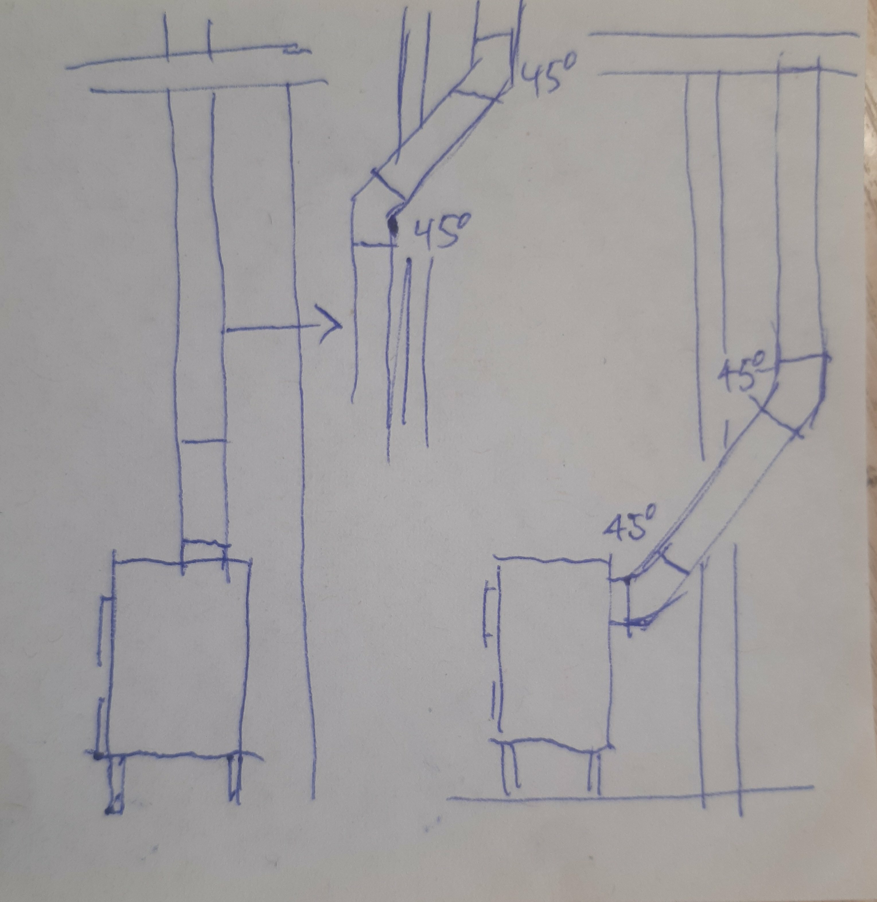

У_дачник Опубліковано: 8 березня 2023 Поділитись Опубліковано: 8 березня 2023 (змінено) У будь-якому випадку слід уникати горизонтальних проходыв труби, бо, як на мене, вони знижують тягу в димоходы ы тоды чад може проникати в примышення через дверцы печі...Або вертичккальний, або комбінований із згибами під 45" Змінено 8 березня 2023 користувачем У_дачник Посилання на коментар Поділитися на інших сайтах More sharing options...

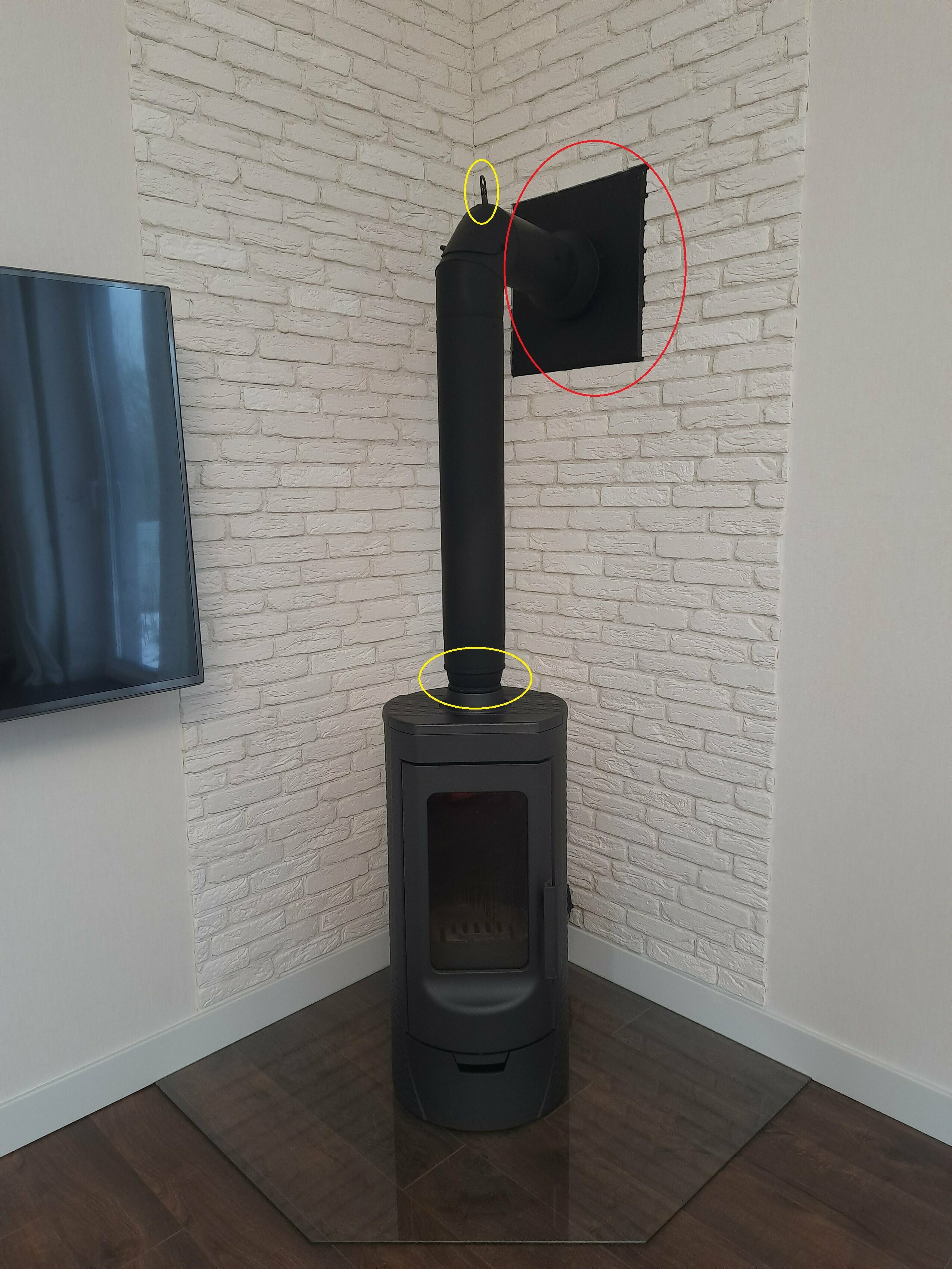

vsv-avto Опубліковано: 1 травня 2023 Поділитись Опубліковано: 1 травня 2023 (змінено) В 03.12.2022 в 15:28, @ndrey_Z сказал: Спасибо всем за комментарии и советы. Печь поставил. Вышло вроде неплохо. Поделюсь фото. Доброго дня! Є кілька питань : 1. жовтим я позначив перехід на більший діаметр. По паспорту 120мм, ви перейшли на більший діаметр ? у зв'язку з чим?. 2. Жовтим також позначив регулятор тяги ( шибер) . То не Darco виробник? ( і взагалі, матеріали якого виробника використовували?) 3. Червоним позначив круглу та квадратну розету. Кругла розета то стандартна, а квадратна то хенд-мейд? Змінено 1 травня 2023 користувачем vsv-avto помилка тексту Посилання на коментар Поділитися на інших сайтах More sharing options...
