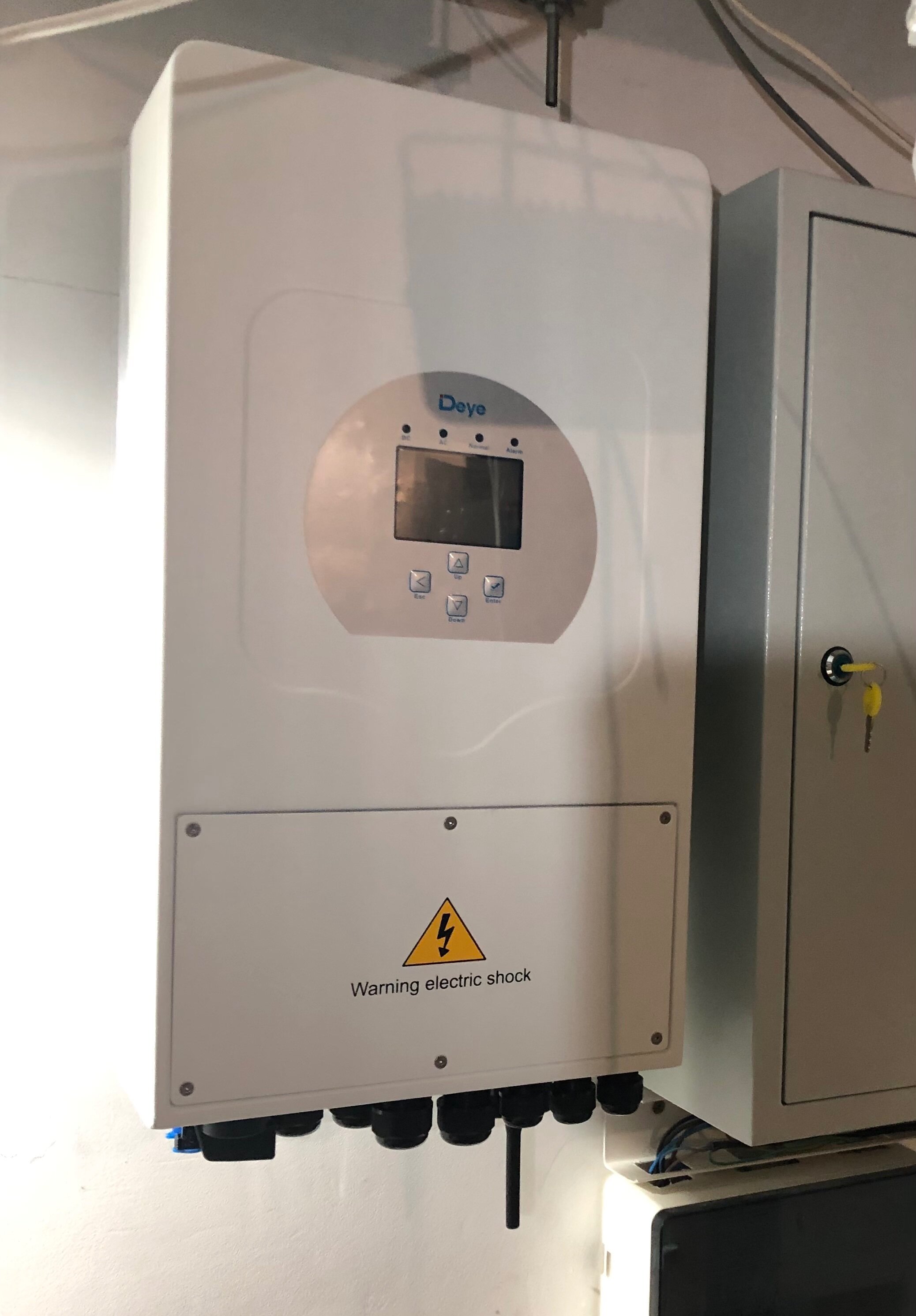

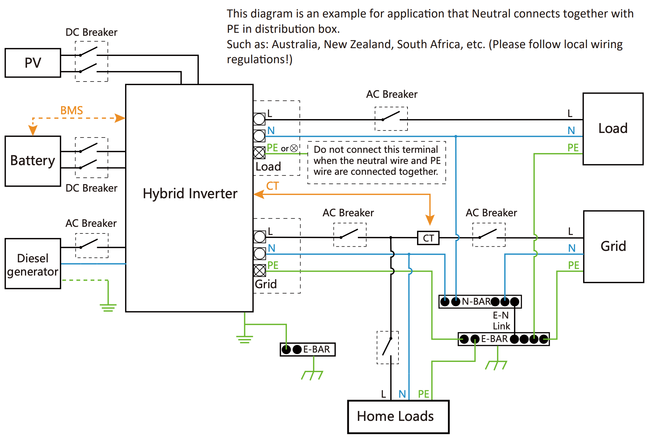

volomoto Опубліковано: 23 листопада 2022 Поділитись Опубліковано: 23 листопада 2022 (змінено) 1 година тому, standov сказав: в мене "перша" фаза - 100% резервна, вона повністю працює від інвертора, також через перемикач 1-0-2 з контактором на той самий інвертор може підрубатися "друга" фаза. В мене щось схоже виходить, але є суттєва відмінність в режимах роботи інвертора, бо мій інвертор — це мережевий гібрид, який фактично має два виходи: один для гарантованого живлення, а другий — підмішування назад в мережу. Відповідно якщо є мережа і я хочу максимально використовувати енергію сонця, то мені не потрібно перекидати споживачів на вихід інвертора: Тут Load – це UPS Load, тобто критичні споживачі, а Home Loads — це все решта на тій же фазі і я це все решта (або тільки частину або навіть з щось з іншої фази) при потребі буду руками перемикати з допомогою 1-0-2 на UPS вихід. Змінено 23 листопада 2022 користувачем volomoto 3 Посилання на коментар Поділитися на інших сайтах More sharing options...
Dalet Опубліковано: 24 листопада 2022 Поділитись Опубліковано: 24 листопада 2022 На Deye схоже) 2 Посилання на коментар Поділитися на інших сайтах More sharing options...
volomoto Опубліковано: 24 листопада 2022 Поділитись Опубліковано: 24 листопада 2022 2 години тому, Dalet сказав: На Deye схоже) Дуже схоже Прихований текст Тільки акума не можу дочекатись Посилання на коментар Поділитися на інших сайтах More sharing options...

k-master Опубліковано: 25 листопада 2022 Поділитись Опубліковано: 25 листопада 2022 23.11.2022 в 23:33, volomoto сказав: Відповідно якщо є мережа і я хочу максимально використовувати енергію сонця, то мені не потрібно перекидати споживачів на вихід інвертора А що заважає максимально використовувати енергію сонця коли споживачі приєднані до вихіду з бекапом? Посилання на коментар Поділитися на інших сайтах More sharing options...
standov Опубліковано: 25 листопада 2022 Автор Поділитись Опубліковано: 25 листопада 2022 1 час назад, k-master сказал: А що заважає максимально використовувати енергію сонця коли споживачі приєднані до вихіду з бекапом? ну бо коли нема сонця і нема єнергії ті самі користувачі вижруть батарейку будь яку за годину, тому треба баланс між споживання в блекаут і в сонячний день, я це без перемикання навантаження або зливання надлишку кудись не дуже зрозуміло як 1 Посилання на коментар Поділитися на інших сайтах More sharing options...
