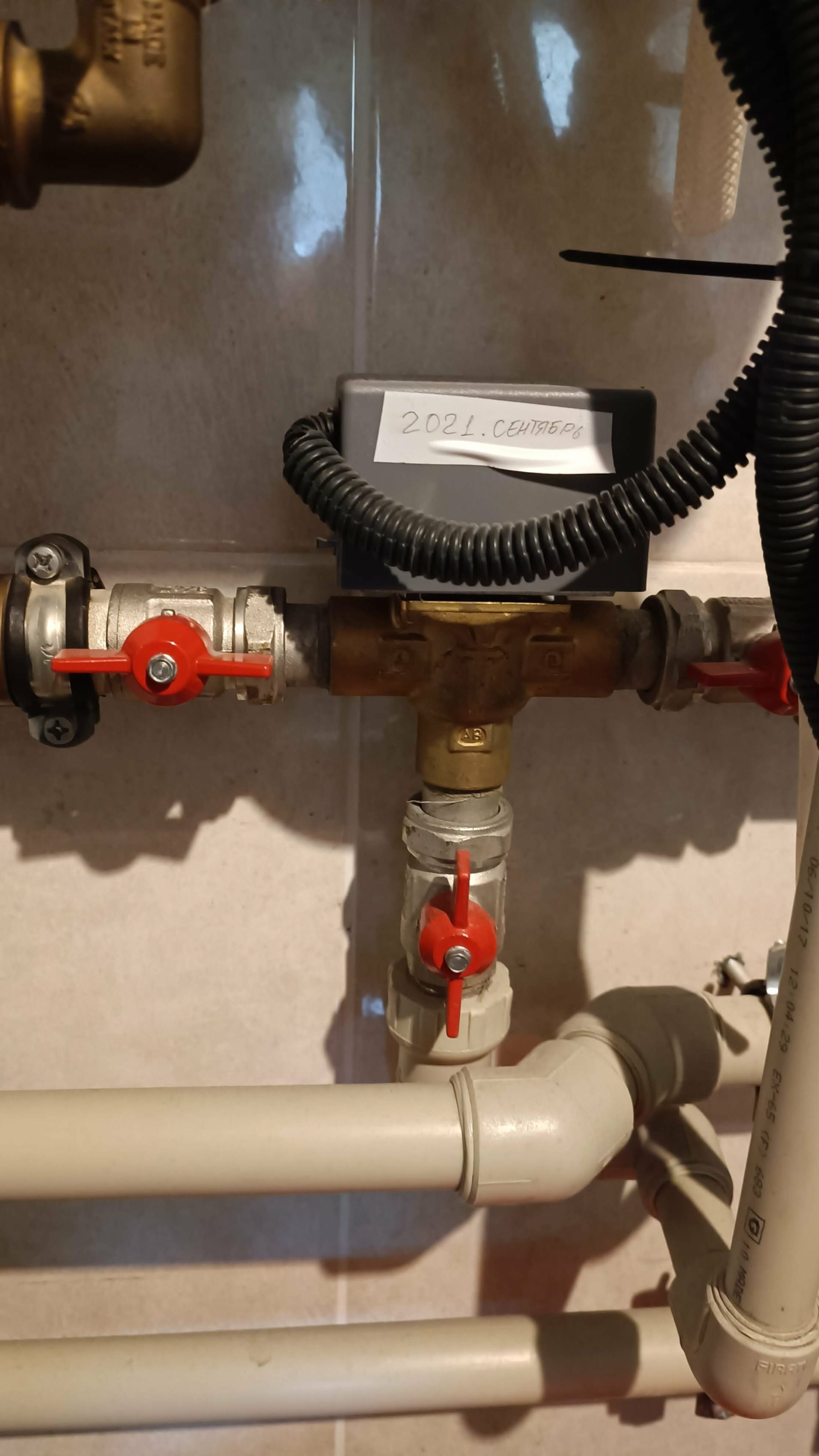

Dabler Опубліковано: 26 жовтня 2022 Поділитись Опубліковано: 26 жовтня 2022 Система отопления частного дома на элетрокотле Bosch. После 2 лет работы перестал работать треходовой клапан Mut Meccanica Tovo 3/4. Возвратная пружина перестала возвращаит заслонку в исходное положение. Решил позвонить в компанию которая ставила мне отопление и даже оставила наклейку с телефоном куда звонить для обслуживания. Сколько недель я ждал мастера и сколько раз звонил- разговор для отдельной темы. Приехел мастер, заменил этот клапан на такой точно и уехал. Мастер еще не доехал до Киева, я уже звонил ему что клапан снова не работает, пружина не возвращает заслонку в исходное положение. Ну как так? Через неделю поменяли на клапан Salus PMV 34. Когда этот клапан первый раз переключился, и выронил чашку из рук, потому как был в котельной рядом и звук был такой как что то рвануло. Не знаю как описать это резкий и громкий звук гудящих труб. Мастер сказал что это нормально- приработается. Прошел год, клапан не приработался. Звук переключения слышно через закрытую дверь в гостинной и спальне 1 этажа. С учетом того что идет война, вся семья нервно вздрагивает при каждом переключении. Подскажите что делать? Это нормально такой громкий звук переключения? Это является неисправностью? А есть другие клапана с бесшумным переключением? Кстати итальянский клапан переключался тихо, но один прожил 2 года, второй 2 часа. Посилання на коментар Поділитися на інших сайтах More sharing options...

Сергей 31 Опубліковано: 26 жовтня 2022 Поділитись Опубліковано: 26 жовтня 2022 2 часа назад, siscom сказал: Думаю дело не в самом клапане. Что управляет крапаном? Посилання на коментар Поділитися на інших сайтах More sharing options...
Axelo Опубліковано: 5 листопада 2022 Поділитись Опубліковано: 5 листопада 2022 В 26.10.2022 в 17:28, Сергей 31 сказал: Что управляет крапаном? Скоріше за все терморегулятор БКН. Посилання на коментар Поділитися на інших сайтах More sharing options...
