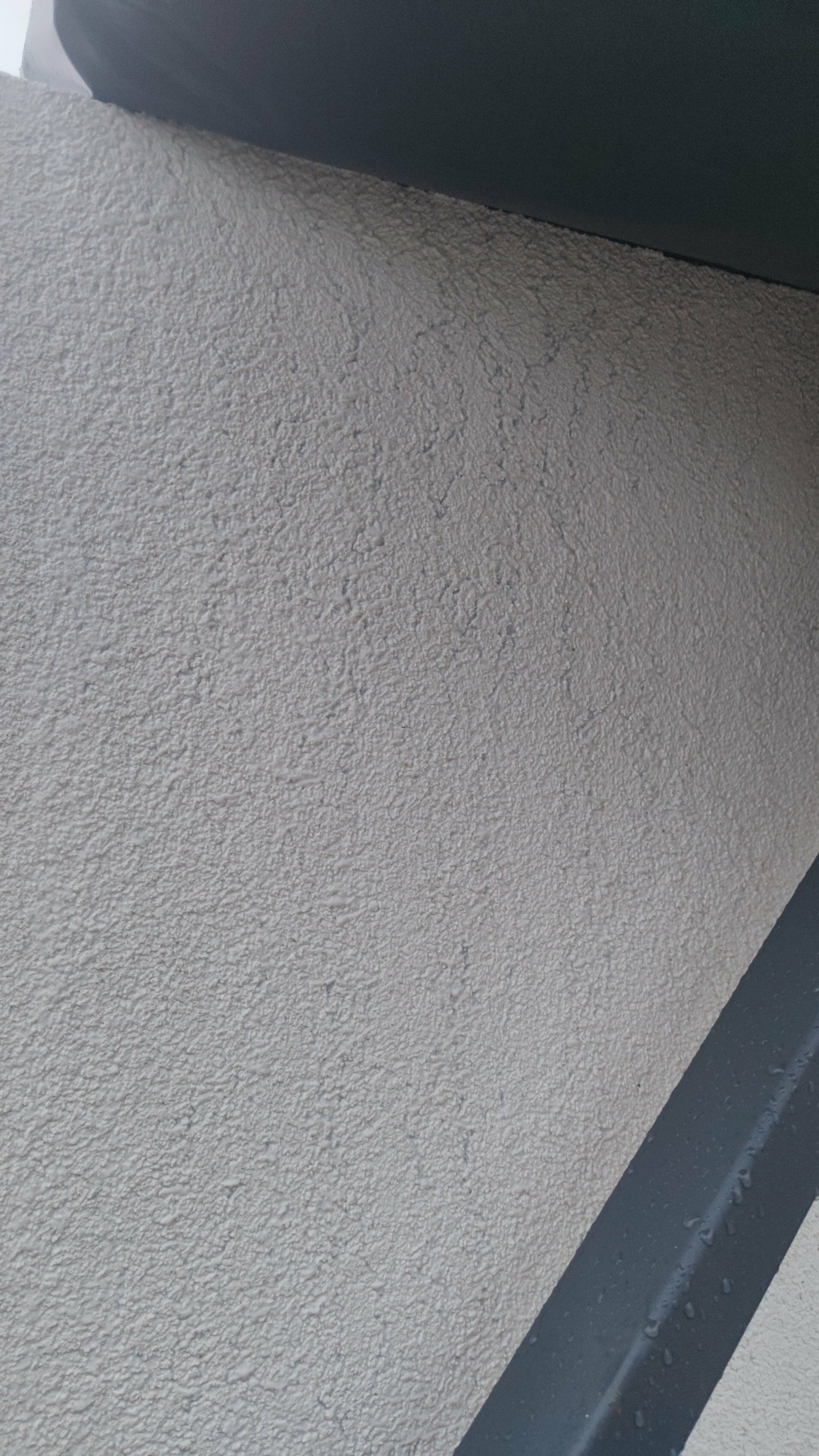

sidus Опубліковано: 25 жовтня 2022 Поділитись Опубліковано: 25 жовтня 2022 (змінено) Добрый день, Случилась неприятность, нанесли декоративную штукутарку барашек на силиконовой основе Ceresit CT-174 на забор, прошли сутки и пошел дождь...изначально полагали, что суток достаточно, чтоб она высохла, но увы, вода сбегала окрашенная в цвет барашка...пока бегали за пленкой, чтобы укрыть, немного размыло фактуру. Как такое ремонтируется? Дождаться полного высыхания и в тех местах просто втереть новый раствор околонулевым слоем (чтоб заполнил проплешины), остальное в ведро? Поделитесь советом, спасибо! Змінено 26 жовтня 2022 користувачем sidus Посилання на коментар Поділитися на інших сайтах More sharing options...
sidus Опубліковано: 26 жовтня 2022 Автор Поділитись Опубліковано: 26 жовтня 2022 Короче все столбы в потёках, работа насмарку Еще смущает один момент: в спецификации написано, что через сутки она уже стойкая к ультрафиолету и дождю, но это как раз мой случай. Именно поэтому мастера и не накрыли мне забор. Вот вышел сейчас, через 1.5 суток, она все еще сырая в некоторых местах. Может быть паленка? Или в чем дело? Посилання на коментар Поділитися на інших сайтах More sharing options...

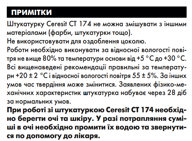

Dr.Yura Опубліковано: 26 жовтня 2022 Поділитись Опубліковано: 26 жовтня 2022 ПРИМІТКИ Штукатурку Ceresit СТ 174 не можна змішувати з іншими матеріалами (фарби, штукатурки тощо). Не використовувати для оздоблення цоколю. Роботи необхідно виконувати за відносної вологості повітря не вище 80% та температури основи від +5 °C до +30 °C. Всі вищенаведені рекомендації правильні за температури +20 ± 2 °C і відносної вологості повітря 55 ± 5%. За інших умов час твердіння може змінитися. Заявлених фізико-механічних характеристик штукатурка набуває через 28 діб за нормальних умов. ceresit.ua/catalog/uteplennya-fasadiv/ceresit-ct-174-silicone-silicate-aquastatic-1-5.html 1 Посилання на коментар Поділитися на інших сайтах More sharing options...
sidus Опубліковано: 26 жовтня 2022 Автор Поділитись Опубліковано: 26 жовтня 2022 2 минуты назад, Dr.Yura сказал: можливо що температура повітря на вулиці була не така як вказана в інструкції. Так, за бортом +10 і вологість висока. Добре, а як таке ремонтувати? Посилання на коментар Поділитися на інших сайтах More sharing options...
Vitaliy67 Опубліковано: 26 жовтня 2022 Поділитись Опубліковано: 26 жовтня 2022 Никак 1 Посилання на коментар Поділитися на інших сайтах More sharing options...
мастерок Опубліковано: 26 жовтня 2022 Поділитись Опубліковано: 26 жовтня 2022 3 часа назад, sidus сказал: Так, за бортом +10 і вологість висока. Добре, а як таке ремонтувати? Попандос того,хто не вміє читати інструкції та прийняв рішення не накривати.Якщо ж це було колегіальне рішення Вас та виконавців,то по класиці,Ви попали на вартість нового матеріалу,хлопці попали на безкоштовну роботу по зняттю старого та нанесенню нового 2 Посилання на коментар Поділитися на інших сайтах More sharing options...
sidus Опубліковано: 26 жовтня 2022 Автор Поділитись Опубліковано: 26 жовтня 2022 1 час назад, мастерок сказал: Попандос того,хто не вміє читати інструкції та прийняв рішення не накривати.Якщо ж це було колегіальне рішення Вас та виконавців,то по класиці,Ви попали на вартість нового матеріалу,хлопці попали на безкоштовну роботу по зняттю старого та нанесенню нового Дякую, а поверх старого просто не можна нанести? Воно ж непросто знімається Посилання на коментар Поділитися на інших сайтах More sharing options...
мастерок Опубліковано: 26 жовтня 2022 Поділитись Опубліковано: 26 жовтня 2022 Не можно!У Вас же барашек вже в кольорі,краска має водовідштовхуючий єффект,тому не буде гарної адгезії між слоями і верхній шар з часом буде лупатися.Якщо дуже тяжко знімати,то майстри мусять спершу перетягнути усю поверхню клейом,а вже після цього його грунтувати та накладати новий шар барашка. Посилання на коментар Поділитися на інших сайтах More sharing options...

sidus Опубліковано: 26 жовтня 2022 Автор Поділитись Опубліковано: 26 жовтня 2022 2 часа назад, мастерок сказал: Не можно!У Вас же барашек вже в кольорі,краска має водовідштовхуючий єффект,тому не буде гарної адгезії між слоями і верхній шар з часом буде лупатися.Якщо дуже тяжко знімати,то майстри мусять спершу перетягнути усю поверхню клейом,а вже після цього його грунтувати та накладати новий шар барашка. До речі як підсохне спробую просто пройтись грунт-фарбою СТ-16, там не так багато таких місць, шоб повністю все перетягувати, але якшо результат буде фе, то доведеться таки Посилання на коментар Поділитися на інших сайтах More sharing options...
Malchish Опубліковано: 27 жовтня 2022 Поділитись Опубліковано: 27 жовтня 2022 А может не стоит заморачиваться? Переделки не всегда кончаются лучше чем было до... Хотя по такому фото сложно оценить масштабы трагедии, но если везде одинаково - можно, как вариант, еще убедить себя и окружающих, что так и было задумано, под эту тему еще какой-то креатив добавить (разнотон краской сделать или превратить "порок" в "достоинство" и наоборот выделить потеки цветом) и... выйдет "я художник - я так вижу": зато не как у всех. 2 Посилання на коментар Поділитися на інших сайтах More sharing options...
