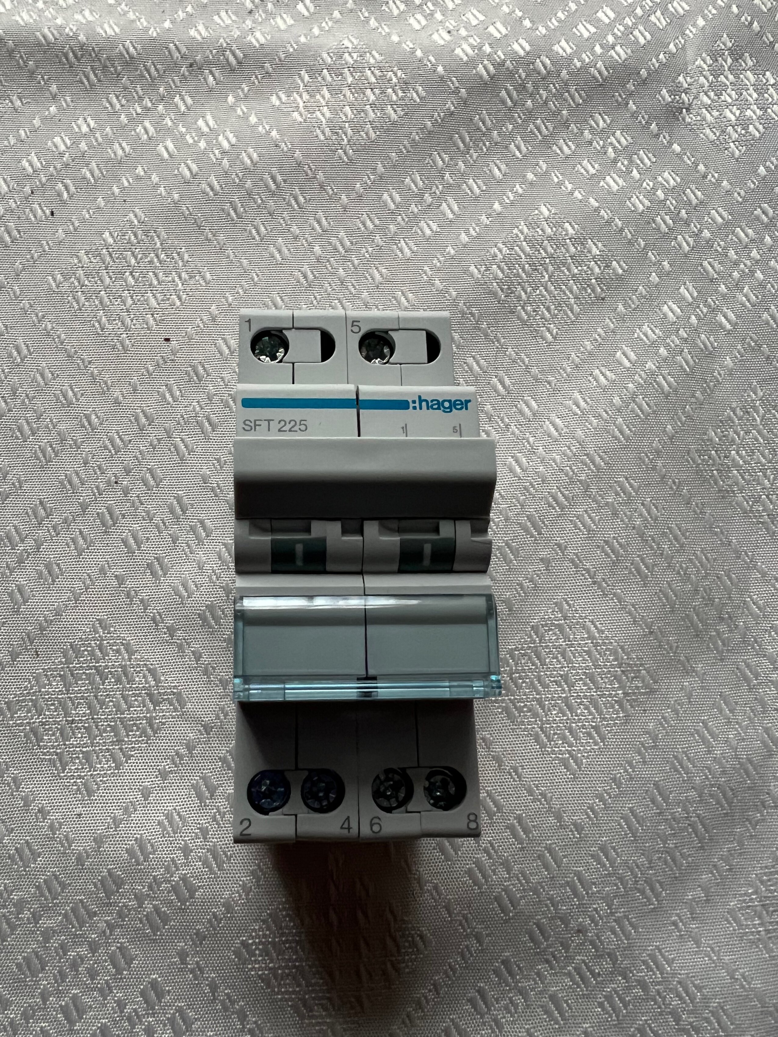

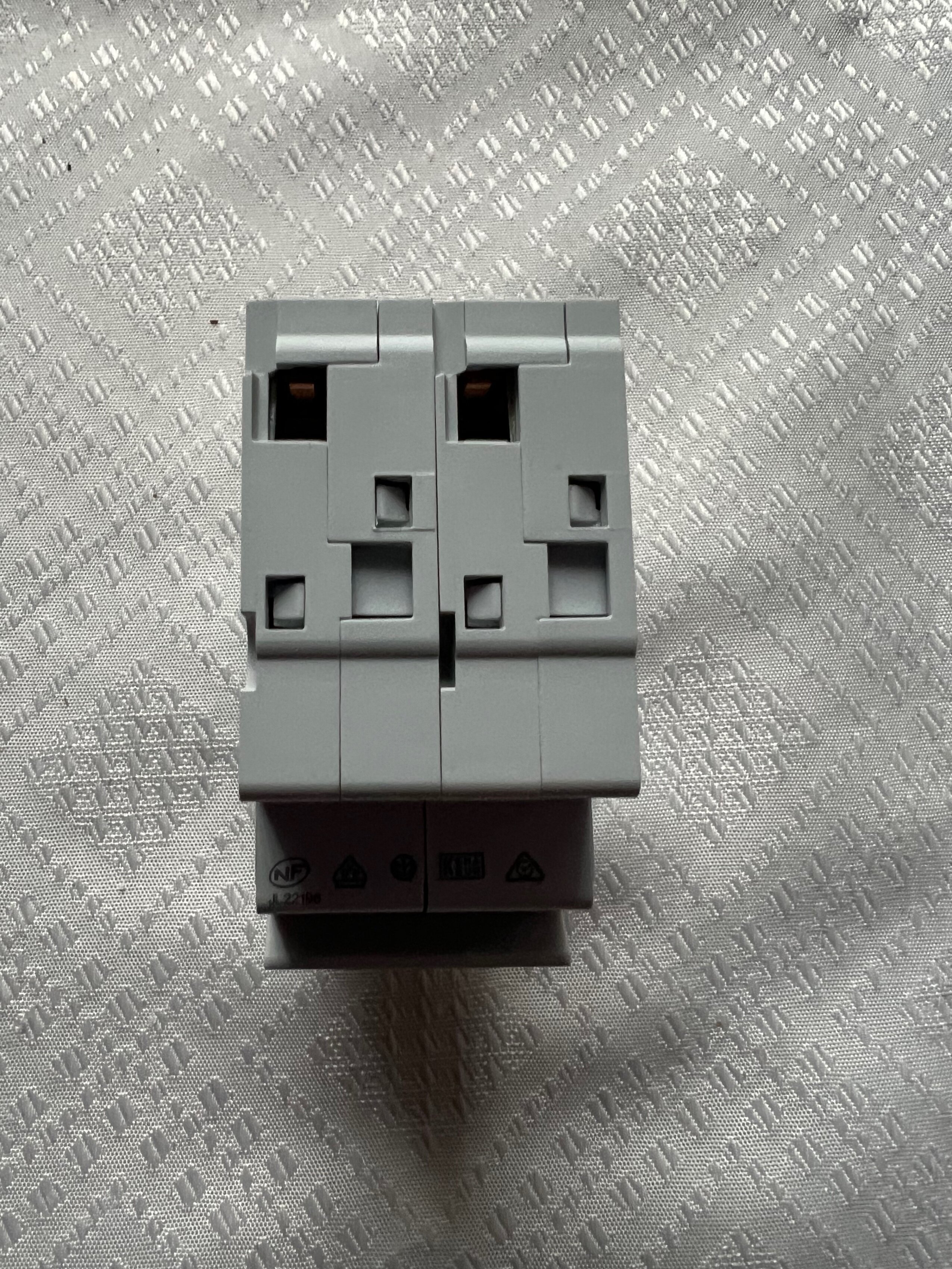

Живопыра Опубліковано: 20 січня 2023 Поділитись Опубліковано: 20 січня 2023 4 минуты назад, volomoto сказал: В жодному випадку так не можна, бо при переключенні на генератор або в нейтральне положення у вас виходить обрив нуля з мережі Так вже краще, але можна не об'єднувати нулі, а до споживачів на зеленій і жовтій фазах протягнути свої нулі. Тут головне, щоб незалежно від положення 1-0-2 навантаження жовтої і зеленої фази мало нуль. Дякую за пораду. В будинку всі нулі на одній гребінці, то мабуть немає сенсу кидати відокремлені дроти. А дійсно обьеднати нулі в первічної коробці. Фото 2. Посилання на коментар Поділитися на інших сайтах More sharing options...

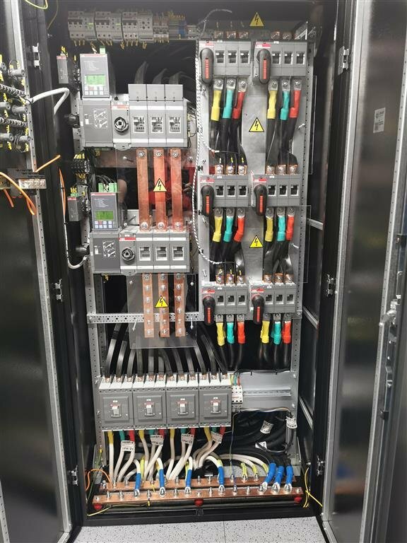

Vladdi Опубліковано: 26 січня 2023 Поділитись Опубліковано: 26 січня 2023 Общий принцип для всех одинаков. Нули подключаются к нулевым шинам, земли к шинам и контурам земли. При этом АВР переключает только 3 фазных шины. Вот фото типового АВР на 800А. Это один из двух АВР, который питает серверный зал телеком узла на 100 шкафов от двух ТП и ДГУ. Как видите, сборки нулей и земель расположены отдельно, а переключаемые АВР шины источников отдельно. При любых манипуляциях шины земель и нулей на нагрузке не переключаются. 1 Посилання на коментар Поділитися на інших сайтах More sharing options...

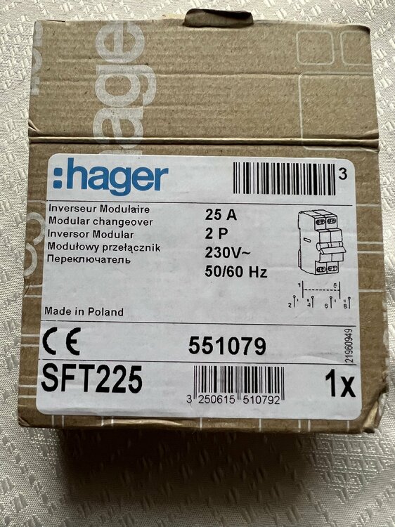

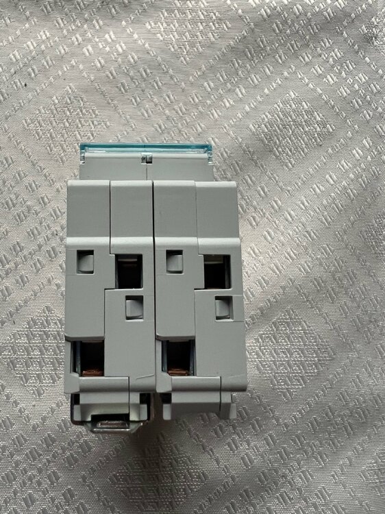

Живопыра Опубліковано: 26 січня 2023 Поділитись Опубліковано: 26 січня 2023 В 16.01.2023 в 13:01, Живопыра сказал: Із наявності придбав Hager SFT225. І зараз питання чи не піде напруга від генератора через 0? Так як всі нулі Навить із іньших 2х фаз йдуть скризь одну гребінку? Шановні підскажить будь ласка чі можливо його при установки перевернути (до гори вводами). Помилково придбав sft замість sfb. Посилання на коментар Поділитися на інших сайтах More sharing options...
volomoto Опубліковано: 26 січня 2023 Поділитись Опубліковано: 26 січня 2023 13 хвилин тому, Живопыра сказав: Шановні підскажить будь ласка чі можливо його при установки перевернути (до гори вводами). Помилково придбав sft замість sfb. Та можна, просто написи будуть догори дригом, а функціонально нічого не зміниться. Вам головне запам'ятати яке положення відповідає якому джерелу живлення. 2 Посилання на коментар Поділитися на інших сайтах More sharing options...

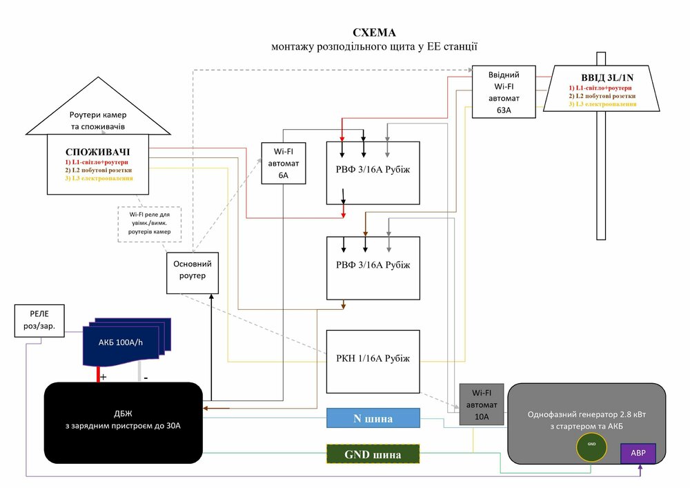

Zergus Опубліковано: 24 вересня 2023 Поділитись Опубліковано: 24 вересня 2023 (змінено) В 02.11.2022 в 13:03, Zergus сказал: Заморочився раніше і ось, що вийшло 😁 ОСОБЛИВОСТІ: 😅 Зважаючи на досвід минулого року, заморочився ще трішки і додав 4 сонячних панельки по 410 Вт = отримавши 1.64 кВт потужності при 12в напруги, в теорії ))) на практиці - в сонячний день в половину менше, якраз як і очікував під мої потреби, тим більше що на дровник мені більше ніж 4 фізично ніяк не влазять... Отже, як підключав? Поскільки схема з дбж, геною і мережею в мене вже була, то від сонячних панелей мені потрібна лише зарядка акб 3х по 100ah/12в - відтак, на сонячний контролер заряду 100А підключені запаралелені панелі, через відповідний DC автомат (взяв значно нижчого номіналу, бо 100А не було, але як я й казав, панелі не видають того що мають, тож не вибиває). Результат: тиждень система стоїть повністю автономно, тестується, вхідний АВ вимкнено, споживання 24 години приблизно 200 Вт/година (відеоспостереження, роутери і тд), за день зарядити АКБ вистачає цілком, навіть в похмурий день, як був минулої середи Поки задоволений ) Змінено 24 вересня 2023 користувачем Zergus 4 Посилання на коментар Поділитися на інших сайтах More sharing options...
