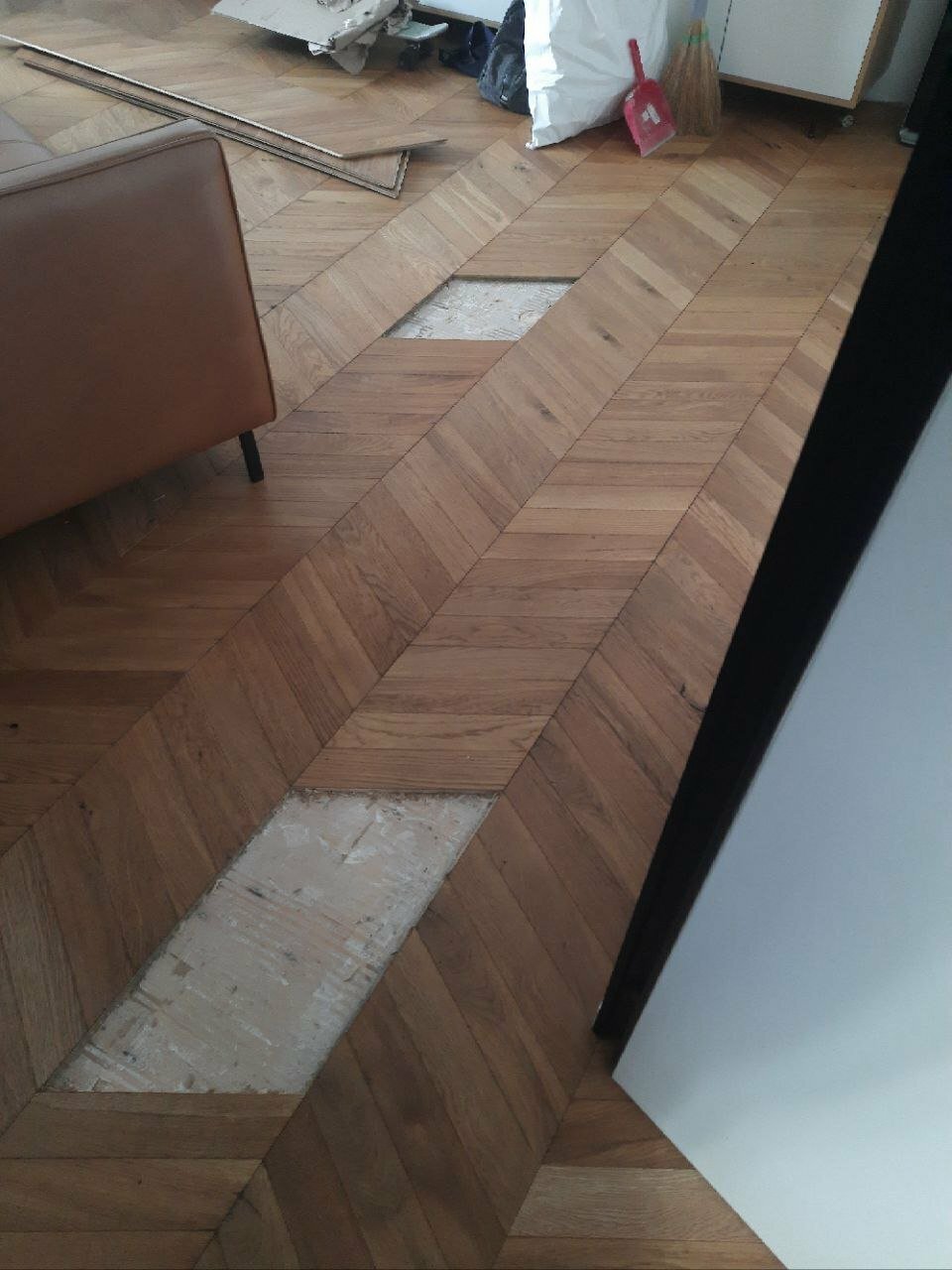

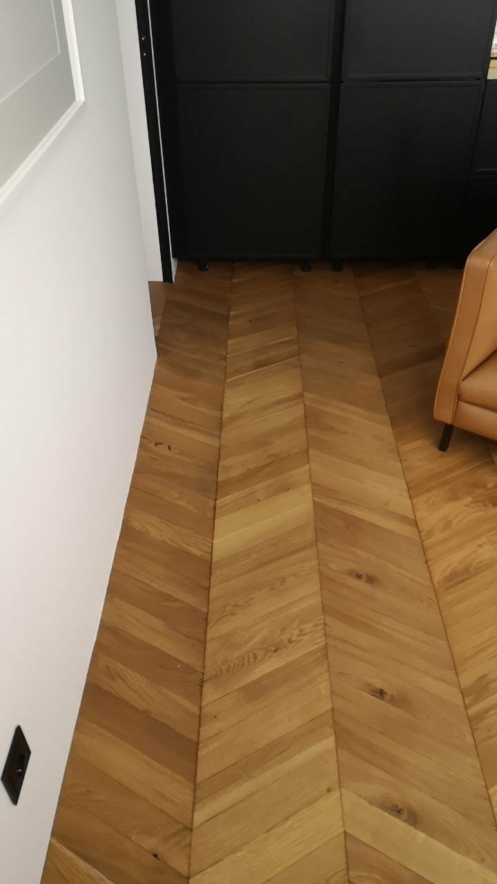

Доброго дня!
Можливо, хтось ще читає професійні розділи на форумі, та зможе щось порекомендувати.
Мене попросили через 2 руки, тож можливий "несправний телефон" у передачі інформації. Але спробуємо....

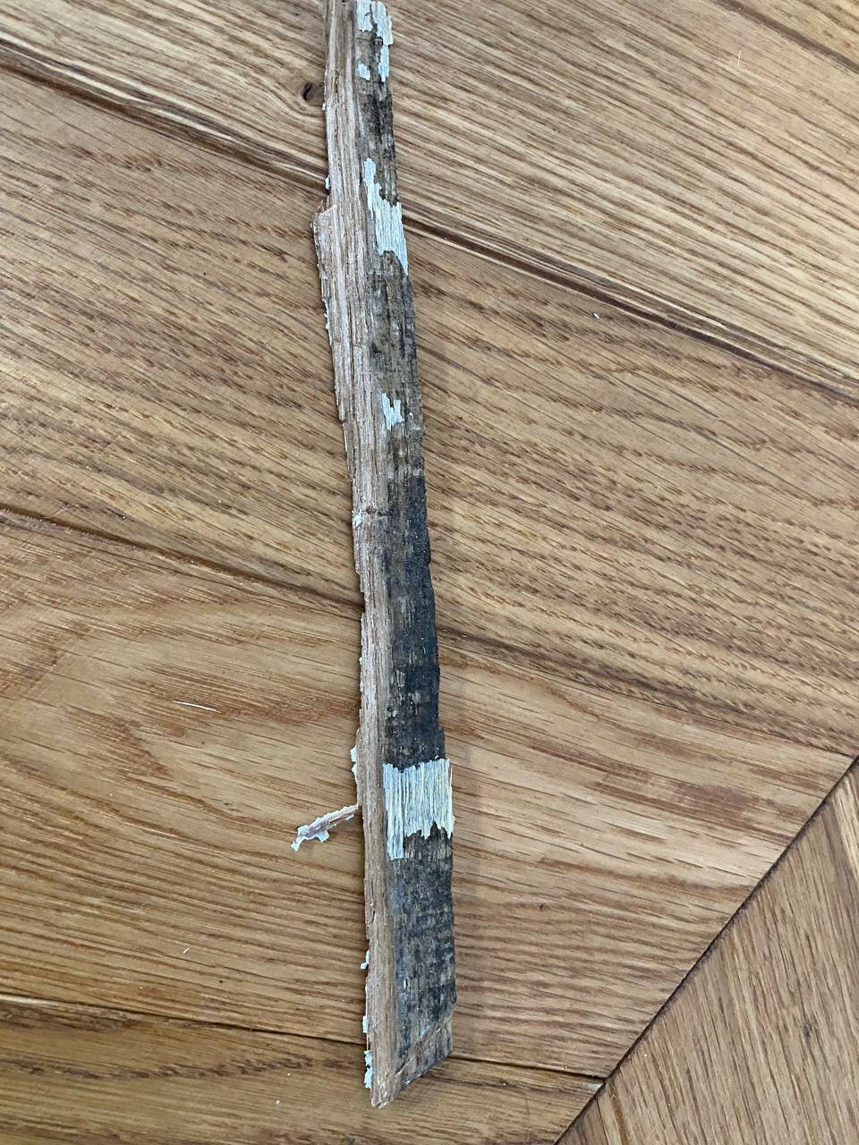

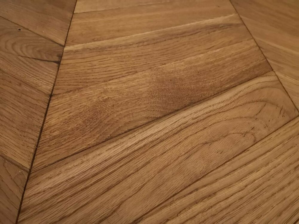

Маємо квартиру з паркетом, яку затопило водою.
photo_2022-10-17_20-27-48.thumb.jpg.954ab382f5ab50e1209e87d2a99fdab7.jpgphoto_2022-10-17_20-27-51.thumb.jpg.e0b44bf5e23607cdb7c13c51a13b4d8a.jpg
Води було багато.

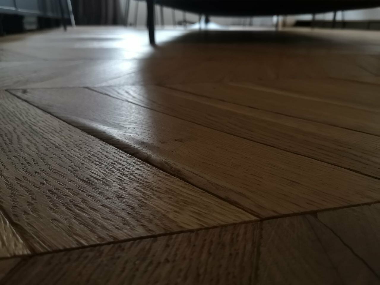

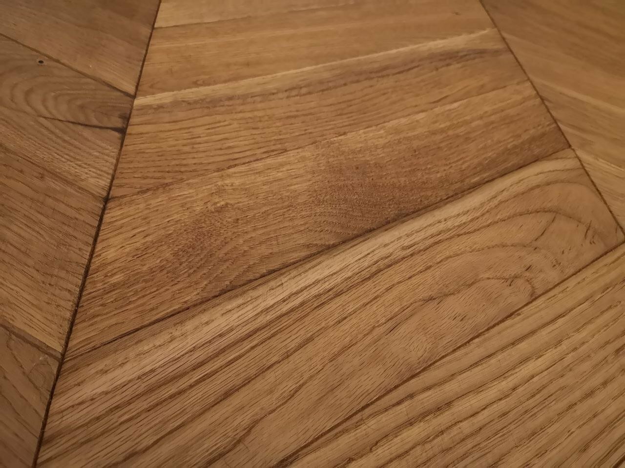

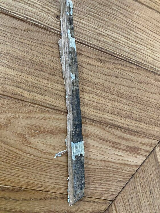

Через місяць приблизно знали найбільш постраждалі планки, ось такі:

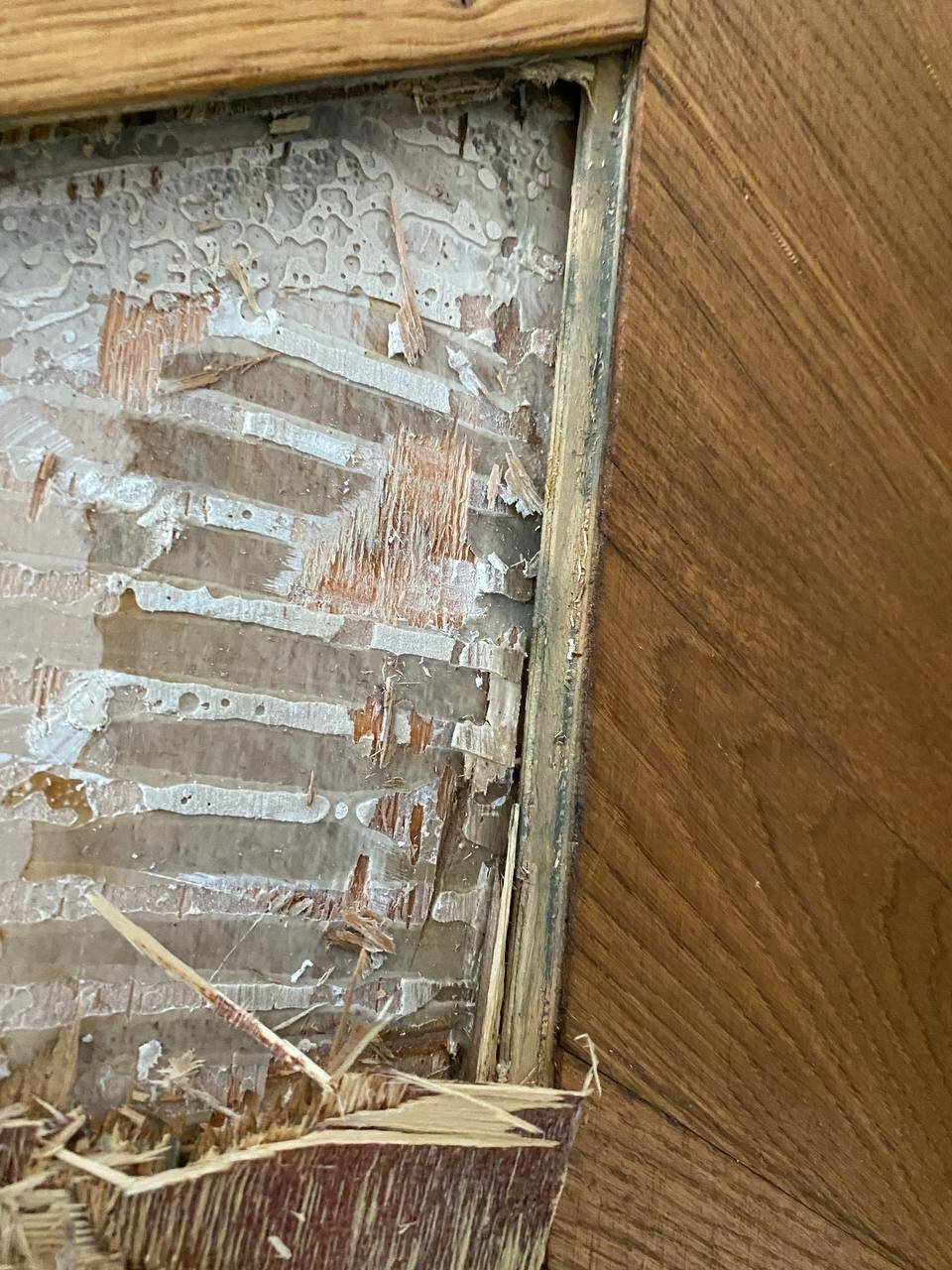

Під ними виявився грибок:
photo_2022-10-17_20-27-56.thumb.jpg.35887733a926c97d62ff3889fcdcd337.jpgphoto_2022-10-17_20-27-58.thumb.jpg.80e9600d32368df852e911062561550c.jpg

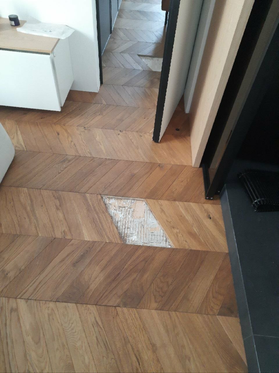

Таких місць зараз небагато:
photo_2022-10-17_20-28-02.thumb.jpg.30a7f68df719377346bdd9b8585bdad9.jpgphoto_2022-10-17_20-28-11.thumb.jpg.12ab95e81e5eb8a96b960525dc189780.jpg
Фанера у вскритих місцях на вигляд суха.
Питання - що робити далі? повний демонтаж та заміна? чи почекати?
12 часов назад, shneider_vova сказал:
Тут как и с ремонтом, начинать капиталить или хай стоит)
Если нет желания пускаться во все тяжкие, то дать высохнуть и заклеить обратно.
  • 3 тижні потому...
Основная масса воды при затоплениях впитывается в основание (стяжку и перекрытия), и потом испаряясь медленно - увлажняют паркет с незащищенного низа паркета. От этого процесса в пустотах между клеевыми рифами возникает грибок.
Вас интересует пойдет грибок дольше распространяться под паркетом и травить жильцов или нет? И вам хотелось бы понять каким критерием руководствоваться - менять паркет, или "забить" на это?
На мой взгляд такой критерий один. Я рекомендую измерить абсолютную (весовую) влажность основания стяжки под фанерой. Если она будет 4% и больше - я рекомендую демонтаж паркета и фанеры; блокировку повышенной влажности стяжки эпоксидными блокираторами (пароизоляторами) типа украинской ГПИЭП-2К и укладку паркета заново. Иногда удается уложить в таких случаях часть старого паркета.
Но если влажность стяжки измеренная под паркетом минимум в 3х местах покажет влажность менее 4%, то можете смело "забить" на проблему, эта влага со временем сама выйдет из паркета при эффективном проветривании. Да, паркнт немного деформирует, возможно его частично придется подклеить инжекционными клеями, что бы заполнить пустоты в которых размножался грибок; возможно придется матануть и нанести заново защитное покрытие. Но эти расходы значительно меньше, чем при полном демонтаже.
И так, на мой взгляд критерий демонтировать паркнт или нет - влажность основания, т.е количество воды которую впитала основа под паркетом.
