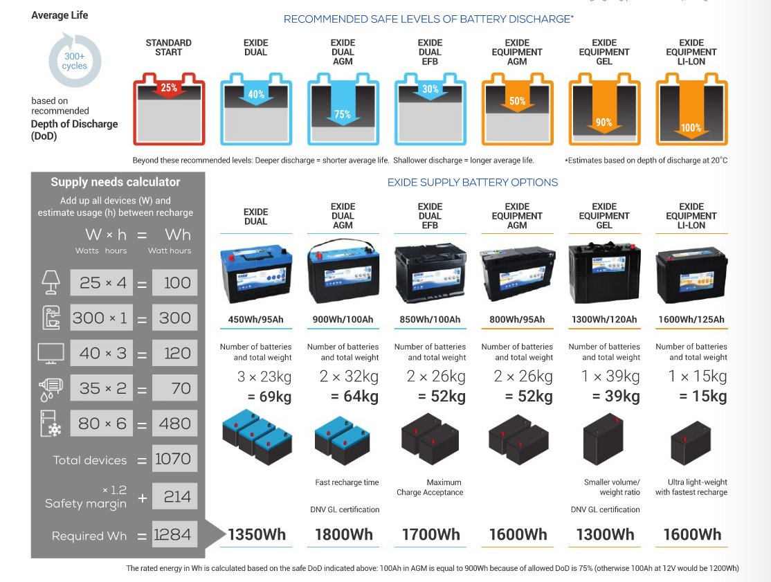

vovarpd Опубліковано: 27 жовтня 2022 Поділитись Опубліковано: 27 жовтня 2022 Цього акумулятора з відео тільки на світло і вистачить. Ну ще може роутер. З котлом він швиденько сяде. Exide виробник серйозний, не полінувався і загуглив technical guide hosting.fluidbook.com/exide/EXIDE-Batteries-Technical-Guide-2020/40-EXIDE-Batteries-Technical-Guide-2020.html#/page/40 І там на 40 сторінці показано безпечну глибину розряду різних типів батарей. у вигляді гарної картинки Літій іон зрозуміло.. гель тоже класно, efb (які мені раніше виглядали нібито перспективними) і прості автомобільні до одного місця. А от AGM є тільки дорогі серії. Про автомобільні start-stop agm тут картинки немає Можливо десь ще треба далі читати. Охота б докопатися до кількості циклів і глибин розряду тих авто AGM, ціна в 2 рази менша не дає спокою, хоча десь підозрюю що чудес нема )) 2 Посилання на коментар Поділитися на інших сайтах More sharing options...
vovarpd Опубліковано: 27 жовтня 2022 Поділитись Опубліковано: 27 жовтня 2022 (змінено) Є ще в них якісь Endurance Pro EFB і там пише до 200 циклів при 50% розряду, що враховуючи ціну (не реклама .. перший ліпший сайт hipavto.com.ua/detail/ex2253/exide/ 12+ тисяч грн за 225Ah проти наприклад 12v100Ah гелевого "нонейма" за тіж гроші) не так і погано як для стартерної батареї.. Можливо і автомобільні Start-Stop AGM мають не гірші показники. Змінено 27 жовтня 2022 користувачем vovarpd 1 Посилання на коментар Поділитися на інших сайтах More sharing options...

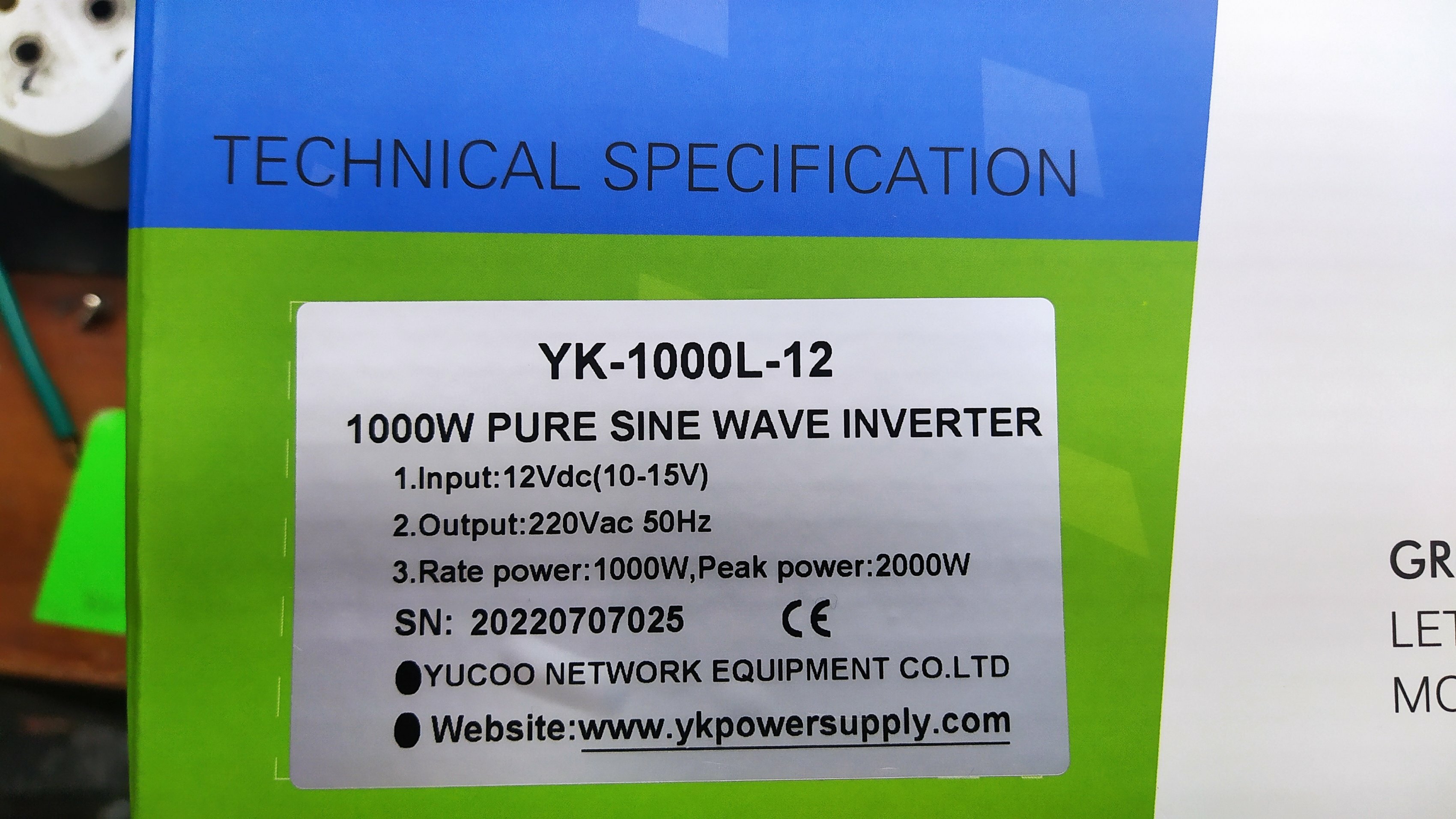

vovarpd Опубліковано: 30 жовтня 2022 Поділитись Опубліковано: 30 жовтня 2022 13 часов назад, dneprstab сказал: Только ХЗ что такое датобосс , завод юккаповер в оригинале такое делает yucoo Китай, і datauboss Китай, може просто лейби клеять свої. Оф сайт в них непоганий. xdatou.com/collections/2000w-black-remote-control-inverter Посилання на коментар Поділитися на інших сайтах More sharing options...
dneprstab Опубліковано: 30 жовтня 2022 Поділитись Опубліковано: 30 жовтня 2022 (змінено) 8 минут назад, vovarpd сказал: yucoo Китай, і datauboss Китай, може просто лейби клеять свої. Оф сайт в них непоганий. xdatou.com/collections/2000w-black-remote-control-inverter Ну такое ...вот юка повер , фабрика и асортимент как ларек и супермаркет www.ykpowersupply.com/ Интересно будет глянуть что внутри , хорошо если просто название для них красят, хуже если мимикрия а внутри какаха. Змінено 30 жовтня 2022 користувачем dneprstab Посилання на коментар Поділитися на інших сайтах More sharing options...

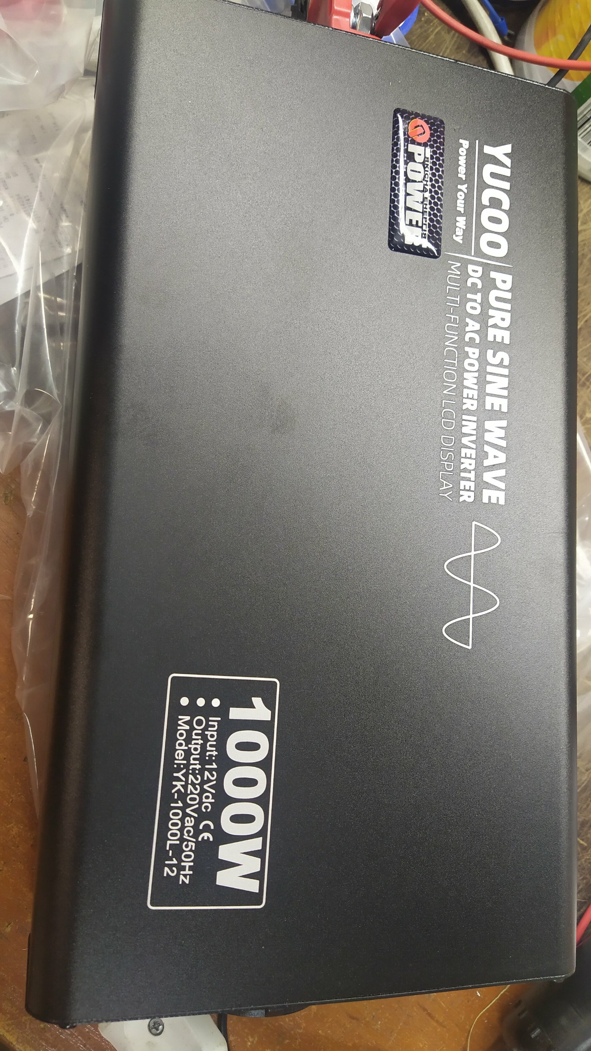

vovarpd Опубліковано: 30 жовтня 2022 Поділитись Опубліковано: 30 жовтня 2022 1 час назад, dneprstab сказал: Ну такое ...вот юка повер , фабрика и асортимент как ларек и супермаркет www.ykpowersupply.com/ Интересно будет глянуть что внутри , хорошо если просто название для них красят, хуже если мимикрия а внутри какаха. Ось юка павер ) yucoo.en.alibaba.com/ www.alibaba.com/product-detail/2kw-dc-12v-24v-48v-to_62206774004.html?spm=a2700.shop_index.82.4.26a240463kmvUA Цитата Customized logo(Min. order 500 pieces) Customized packaging(Min. order 500 pieces) Graphic customization(Min. order 500 pieces) Думаю от він весь секрет ) Заказуйте 500 шт і пишіть свій бренд ) Їде новою поштою.. за пару тижнів прийде.. Можливо розкручу подивлюсь що там всередині, хоча на відео вище це вже за мене німець зробив ) Посилання на коментар Поділитися на інших сайтах More sharing options...

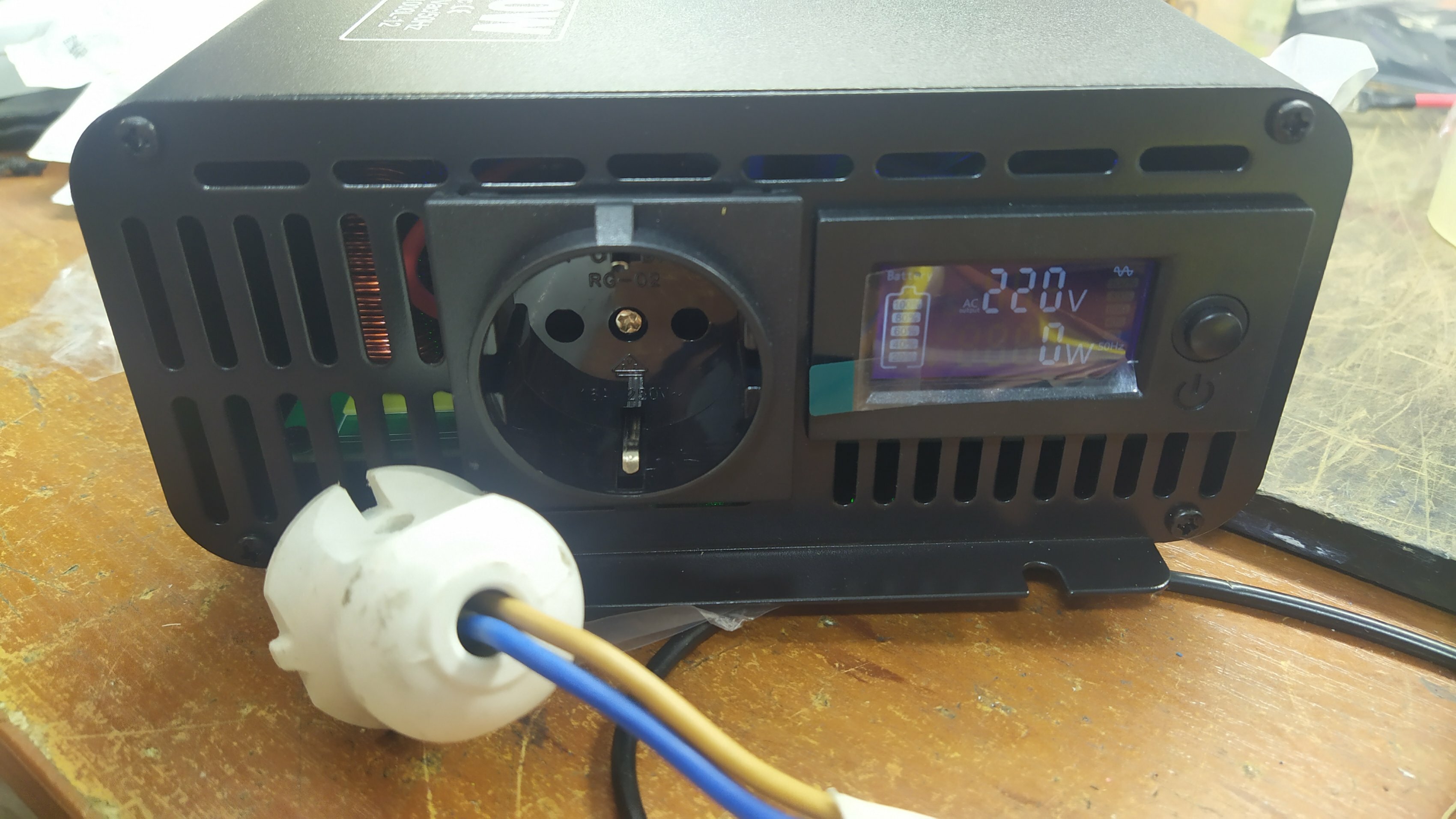

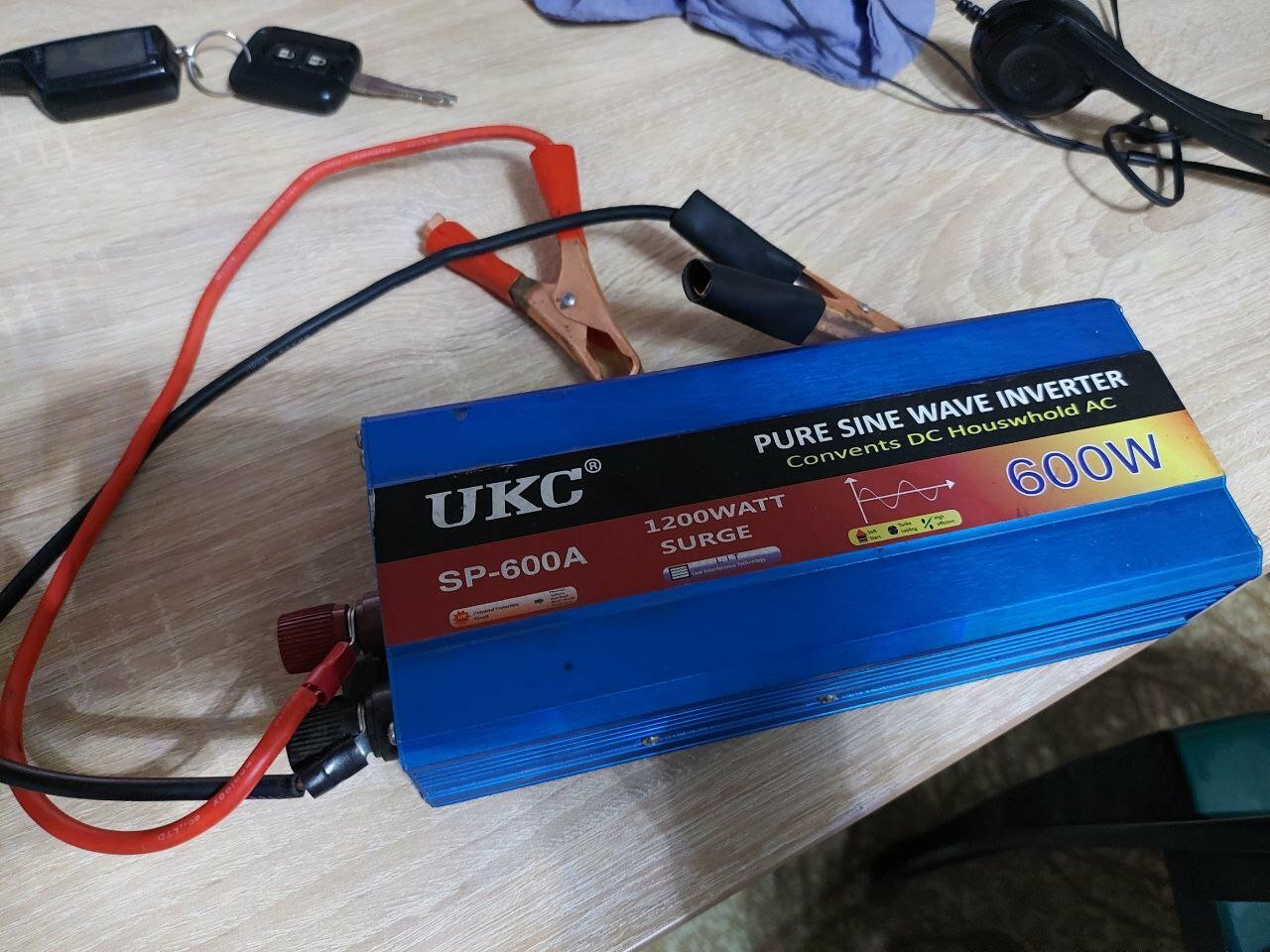

SPClientOM Опубліковано: 31 жовтня 2022 Поділитись Опубліковано: 31 жовтня 2022 В 30.10.2022 в 06:18, dneprstab сказал: А так полистав ЛОХ я находил зачётные пёрлы 12 вольт 5000вт и чистый синус, вот как этот. Провода в комплекте это скорее бикфордов шнур на 400А 😁 не нагоняйте жути, эти устройства с олх абсолютно безопасны. У меня валяется похожий, только заявлено чуть меньше, по-моему 3 или 4 киловатта. При нагрузке выше 300 ватт он просто вырубается, провода даже не нагрелись ))) 2 Посилання на коментар Поділитися на інших сайтах More sharing options...
SPClientOM Опубліковано: 31 жовтня 2022 Поділитись Опубліковано: 31 жовтня 2022 В 23.10.2022 в 19:08, SPClientOM сказал: у меня не упс, а вот такой вот инвертор, запитанный от включенного автомобиля Ниссан Лиф: вопрос решен, котёл охотно работает на нагрев воды и на отопление. Один из выходов инвертора я отдельным проводком подключил к заземлению. Котёл воткнут в инвертор через маленький стабилизатор на 250 ватт. Надо теперь заказать с алиэкспресса еще один инвертор, чтобы лежал на скамье запасных, на случай если эта кетайская игрушка внезапно гавкнется, мало ли... 1 Посилання на коментар Поділитися на інших сайтах More sharing options...
mib Опубліковано: 31 жовтня 2022 Поділитись Опубліковано: 31 жовтня 2022 7 минут назад, SPClientOM сказал: вопрос решен, котёл охотно работает на нагрев воды и на отопление. Один из выходов инвертора я отдельным проводком подключил к заземлению. Котёл воткнут в инвертор через маленький стабилизатор на 250 ватт. Надо теперь заказать с алиэкспресса еще один инвертор, чтобы лежал на скамье запасных, на случай если эта кетайская игрушка внезапно гавкнется, мало ли... По этим на ютубе видел пару отзывов что они не любят быть включенными без нагрузки, там китайцы чего то забыли допаять свой проверил вроде не сгорел но имейте ввиду 1 Посилання на коментар Поділитися на інших сайтах More sharing options...
SPClientOM Опубліковано: 31 жовтня 2022 Поділитись Опубліковано: 31 жовтня 2022 2 часа назад, mib сказал: По этим на ютубе видел пару отзывов что они не любят быть включенными без нагрузки, там китайцы чего то забыли допаять свой проверил вроде не сгорел но имейте ввиду у меня этот инвертор на фотке уже года 2 валяется. Похоже, в этом случае кетайцы не забыли допаять, тошо я его включал на сутки неоднократно, и процентов 90 этого времени был просто холостой ход. Ток потребления 12-ти вольт на холостом ходу: ровно 1 ампер. Но работает, та и фиг с ним. В Лифе этих ампер много, от него не убудет... 1 Посилання на коментар Поділитися на інших сайтах More sharing options...
