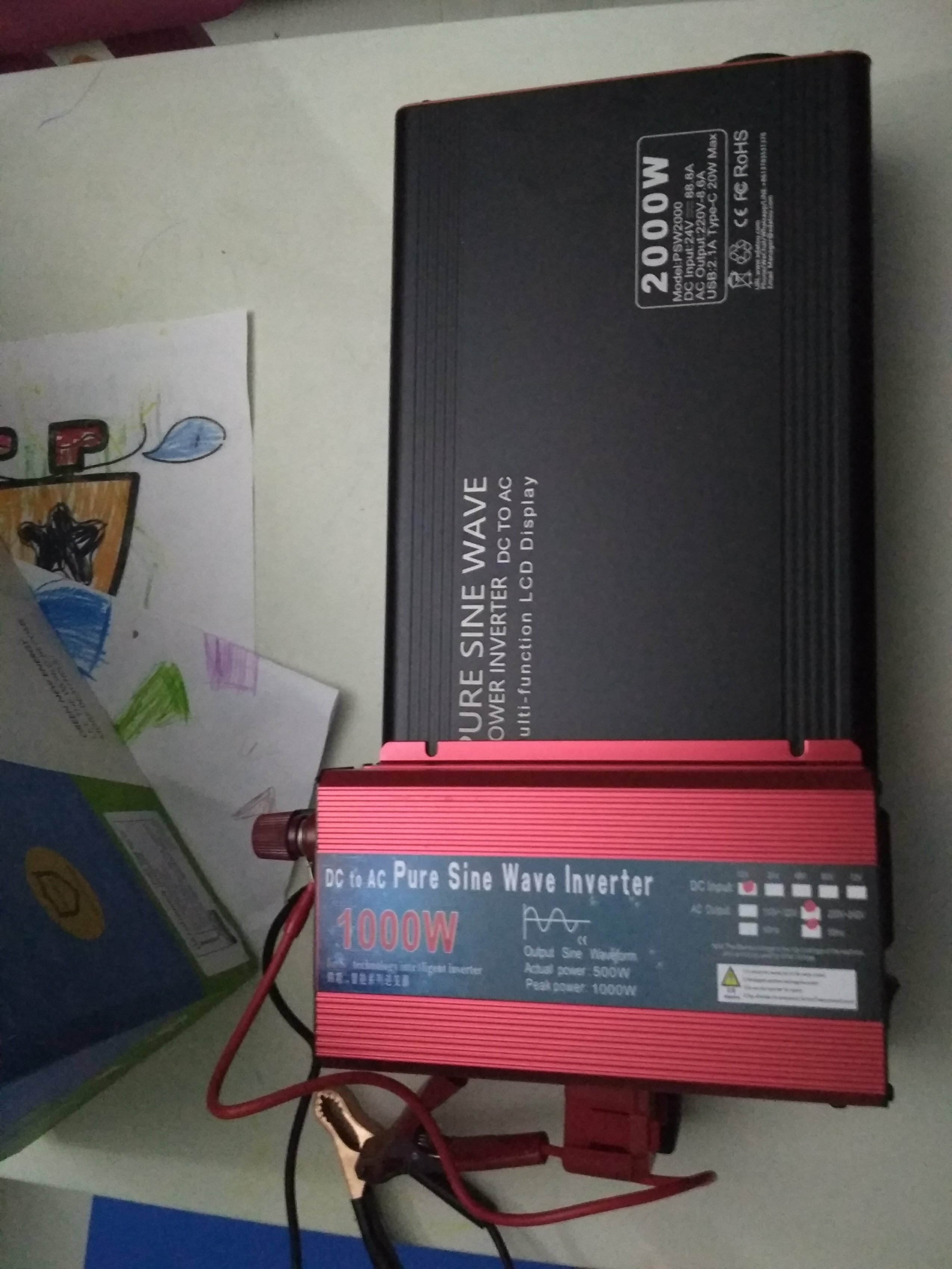

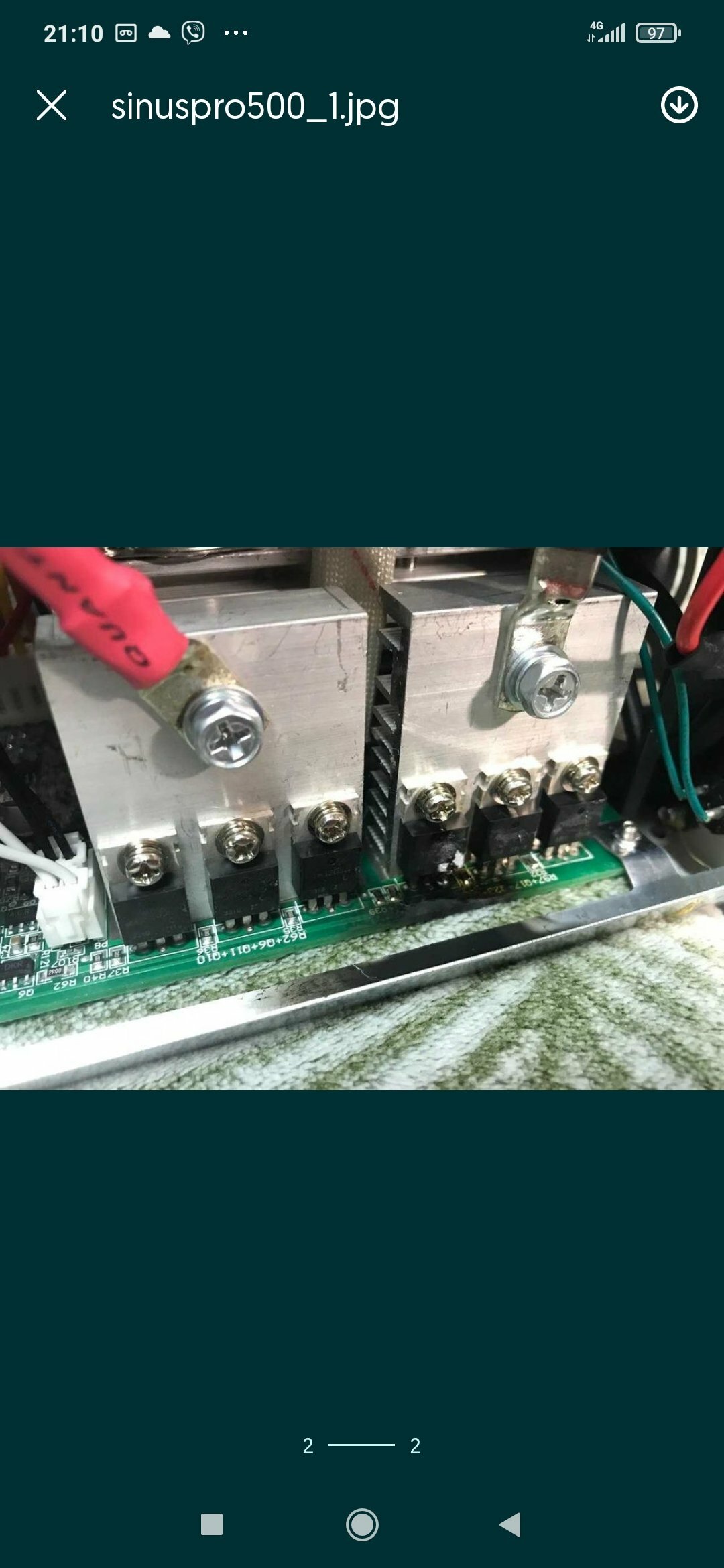

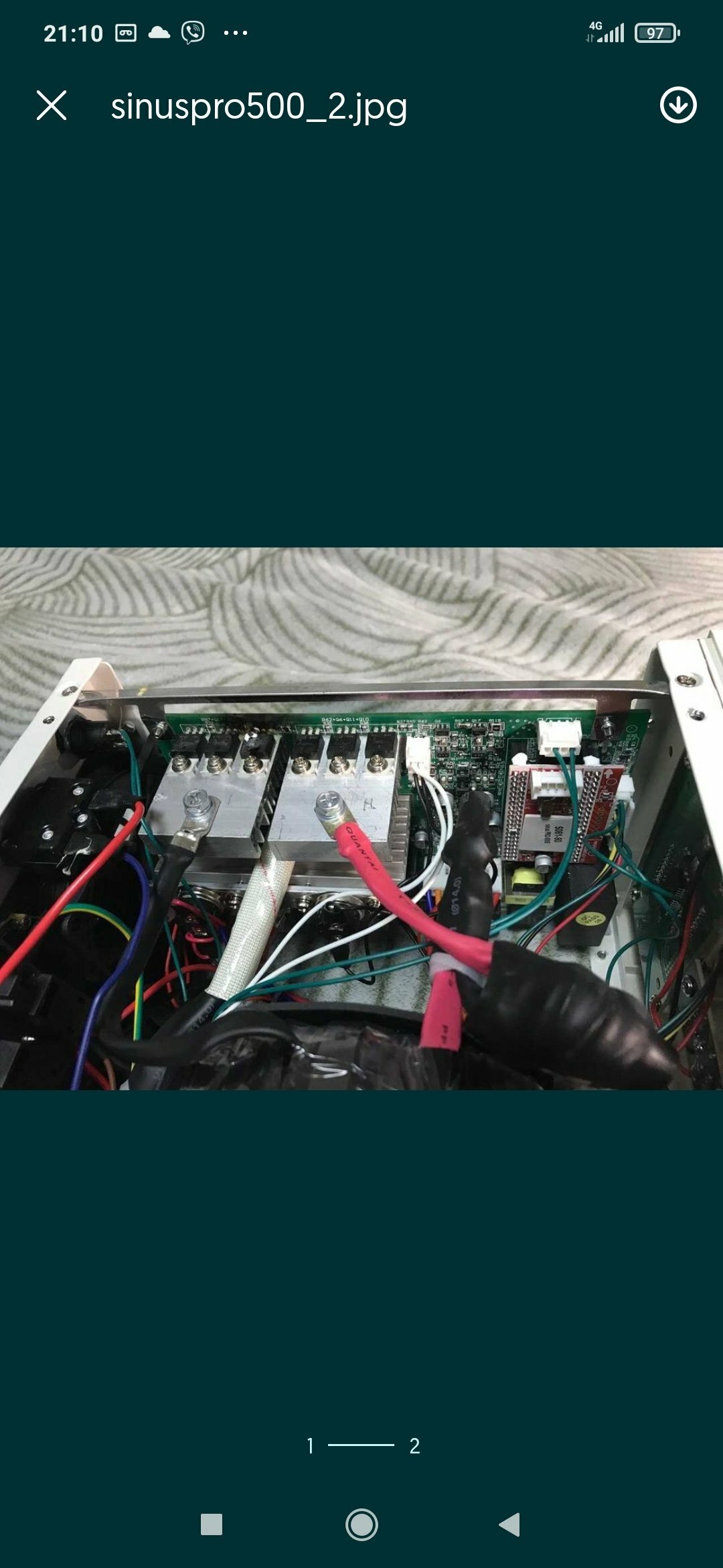

mib Опубліковано: 25 листопада 2022 Поділитись Опубліковано: 25 листопада 2022 22 минуты назад, dneprstab сказал: То лоджикповер, найкращі ДБЖ😉 Розібрав я вольту , нічого такого що я не бачив-все ті самі китайскі пагоди-десять плат, платочок платюсек на одній - ну нахіба ? Не можна розвести на одній...дблблт. Традіційно шланг-кабель товщиною в руку переходить на плату тонким проводом - з 25 дай бог на 6й переріз. Захисту від переполюсовки нема - результат 12мосфетів і купка розсипухи. Але ще не запускав , поки з клієнтом обговорюємо терміни-ціну. Если не предвзято и без шуток, насколько все плохо по 10ти бальной шкале и как сильно отличается от того же лоджика, ну не с позиции удобства ремонта а с позиции пользователя, если бы не переполюсовка и нагрузка в пределах 50% от шильдика, поработал бы? Ну и когда оживите ради любопытства померяйте хх если не сложно 1 Посилання на коментар Поділитися на інших сайтах More sharing options...
dneprstab Опубліковано: 26 листопада 2022 Поділитись Опубліковано: 26 листопада 2022 46 минут назад, mib сказал: Если не предвзято и без шуток, насколько все плохо по 10ти бальной шкале и как сильно отличается от того же лоджика, ну не с позиции удобства ремонта а с позиции пользователя, если бы не переполюсовка и нагрузка в пределах 50% от шильдика, поработал бы? Ну и когда оживите ради любопытства померяйте хх если не сложно Нема під рукою близнюка лоджика, в такому ж корпусі.Але те що я бачив не відрізняється якістю, я не помітив. По вольті помітив що транс з написом volt sinus 800, а плата inv500.Але то таке. Можна сказати що лоджикповер і клони заручники дешевого виробництва без елементарних захистів. Як би ж дешевого...ось що дратує. По мосфєтах - традіцйні 3205 але якісь китай, не irf3205. В інших моделях іншого формфактору вилітали ключі одразу ,але це я сам бачив у лоренц єлектрик , в лоджик не бачив , по волььі чув.Скоріше китайці всім однаково хєровасті транзюки ставили 3 Посилання на коментар Поділитися на інших сайтах More sharing options...
mib Опубліковано: 26 листопада 2022 Поділитись Опубліковано: 26 листопада 2022 12 минут назад, dneprstab сказал: По вольті помітив що транс з написом volt sinus 800, а плата inv500.Але то таке. Ну видать китайцы для себя правду пишут, для клиента на корпусе 800 хотя это ва а для себя 500 уже ват Спасибо за обзор, интересно какая статистика в дальнейшем будет, но похоже в польше они уже закончились, толи наши все скупили толи поляки решили не повторять наших ошибок Посилання на коментар Поділитися на інших сайтах More sharing options...

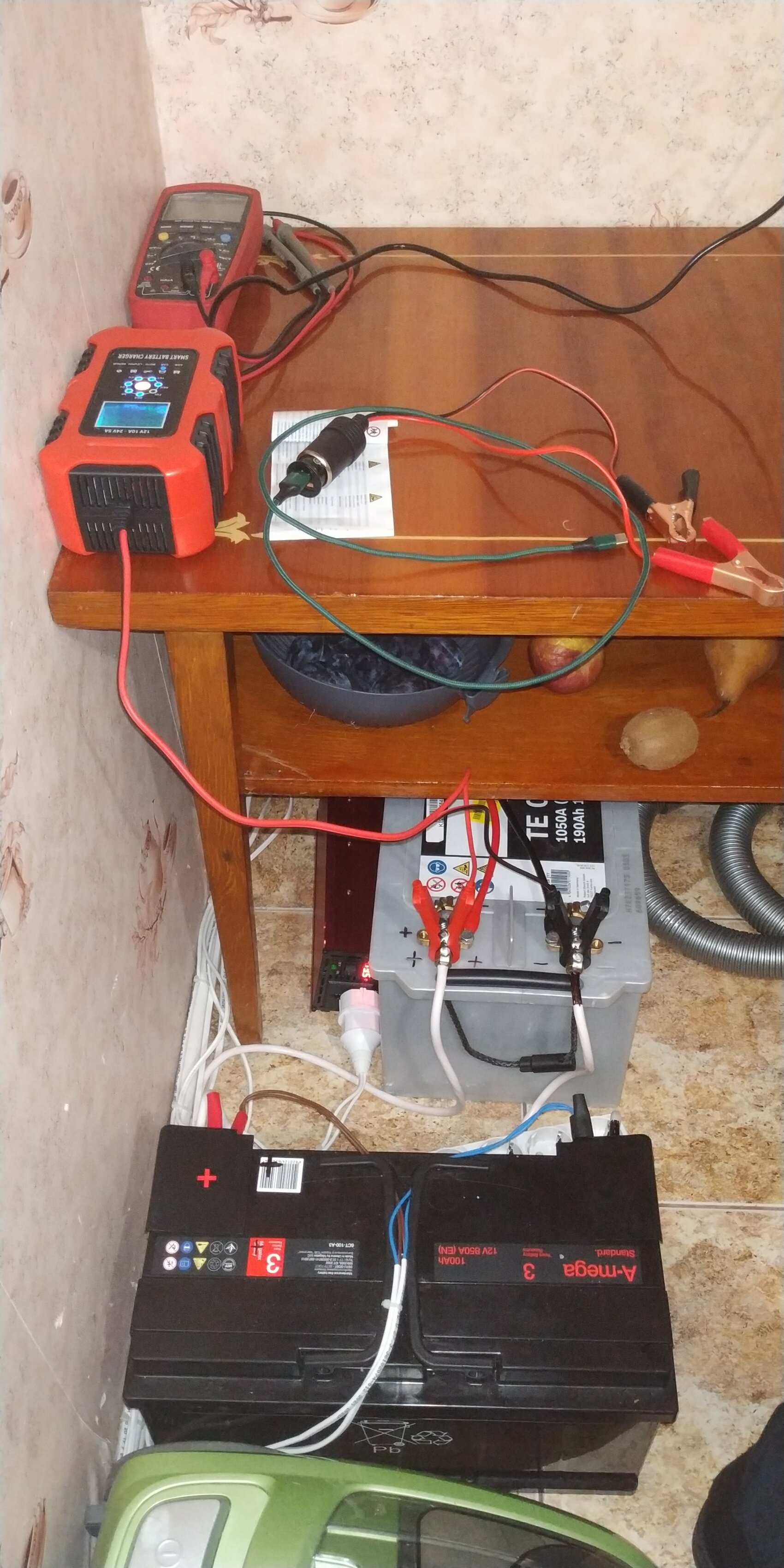

mib Опубліковано: 26 листопада 2022 Поділитись Опубліковано: 26 листопада 2022 @dneprstabну это нормально времена такие буквально 5 минут назад пропало ээ жена в панике, нужен блендер на шильдике 400 ват, говорю включай, сам фонарик в карман учитывая что у меня еще 2 зипа и один совсем аварийный, решил рискнуть, говорю только ты если кнопку нажмешь не отпускай пока свет не пропадет, и началось жи,жи,жи по 3 секунды но обошлось, видать блендер такой же честный если ват 100 берет то уже хорошо Посилання на коментар Поділитися на інших сайтах More sharing options...

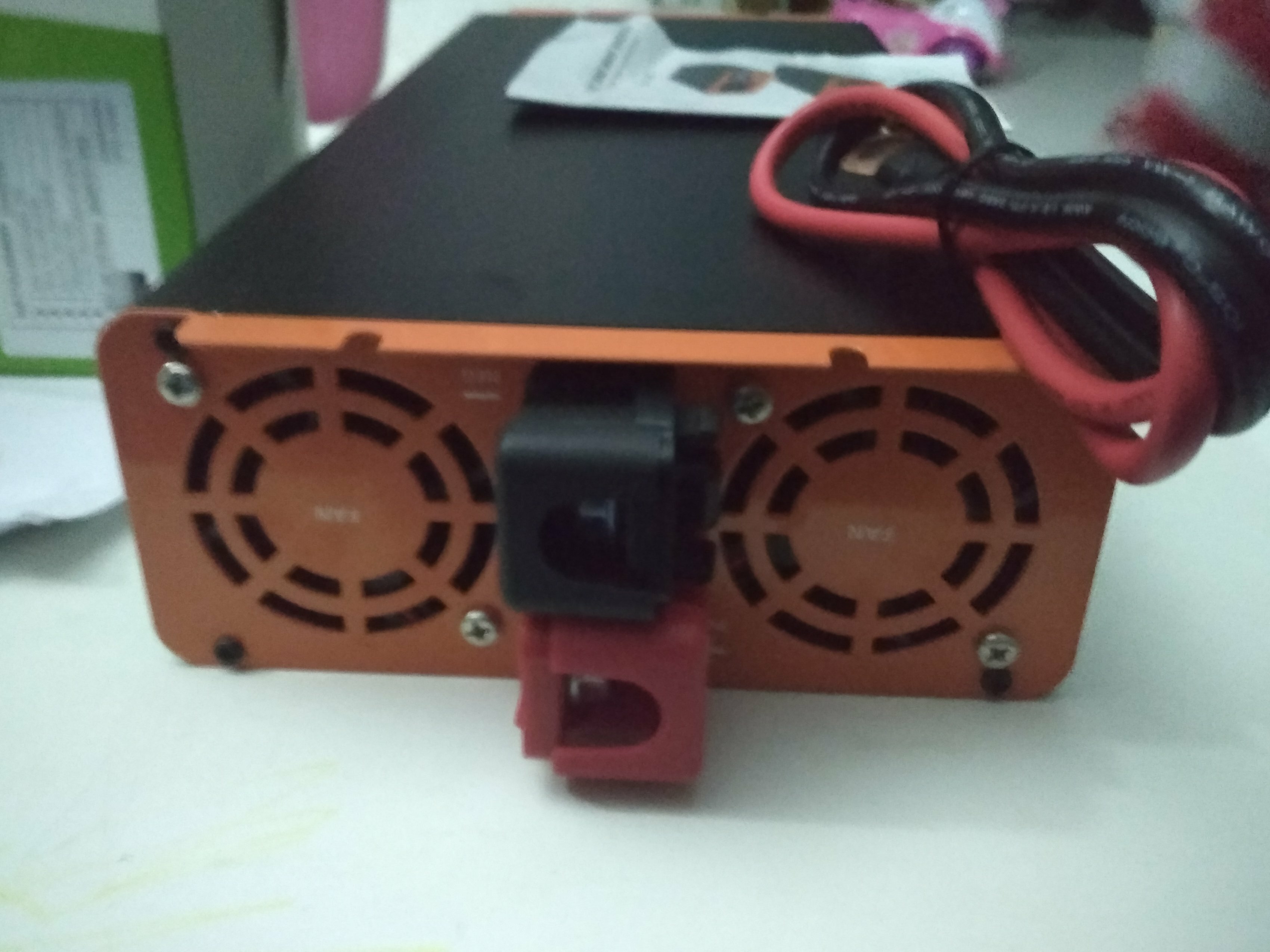

vovarpd Опубліковано: 28 листопада 2022 Поділитись Опубліковано: 28 листопада 2022 В 30.10.2022 в 06:11, dneprstab сказал: Он же гога онже гоша он же гриша он же георгий..Да , реально неплох , тестирую. Только ХЗ что такое датобосс , завод юккаповер в оригинале такое делает Прийшов цей datouboss. Таке саме як yucoo на ваших фото. Здоровий. На фото порівняння розмірів 2000w datouboss проти 1000w(500w) longhui. Вага теж суттєво відрізняється. Мито сплатив в держбюджет 915 грн. Разом 9000 вийшов. 3 Посилання на коментар Поділитися на інших сайтах More sharing options...
