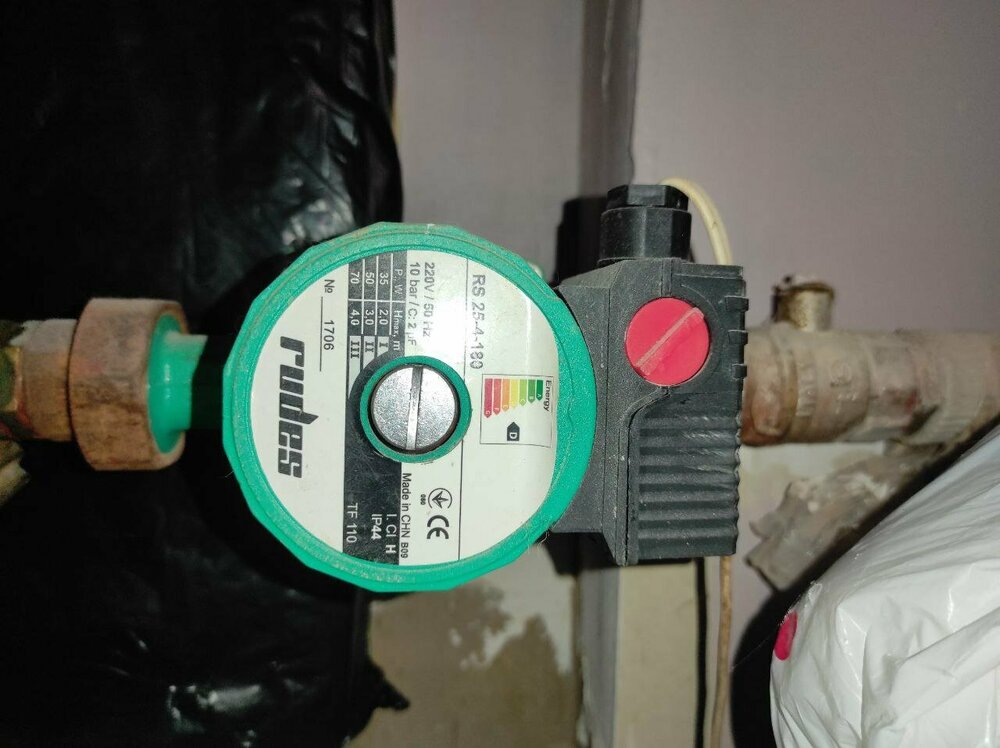

bukiw Опубліковано: 17 жовтня 2022 Автор Поділитись Опубліковано: 17 жовтня 2022 57 минут назад, vics1302 сказал: вопрос задан некорректно.... 500-600ВА это максимально допустимая мощность которая может быть подключена к такому ИБП (на практике умножаем эти цифры на 0.7)... но сколько ИБП проработает с подобной нагрузкой, зависит сколько у него стоит батарей.... Например бюджетный ИБП 500ВА это 350 Вт максимальной нагрузки. Если там стоит один стандартный АКБ 12*7А/ч, то нагрузку 100 Вт он в теории выдержит примерно 40 минут... или нагрузку в 300 Вт примерно 10-12 минут... "Простой насос" это вопрос ни о чем.... у него есть какая то паспортная мощность. Кроме того, надо помнить, что насосы, двигатели и т.п. требуют правильной синусоиды, а все бюджетные компьютерные ИБП выдают апроксимированное напряжение. Т.е. насос может или вообще не заработать, или как то заработать, но сильно греться и гудеть с неизвестным исходом.... Сори наверное сразу надо было это сделать не догадался. Прикладываю фото циркуляционного насоса Посилання на коментар Поділитися на інших сайтах More sharing options...
Chatter Опубліковано: 17 жовтня 2022 Поділитись Опубліковано: 17 жовтня 2022 1 час назад, vics1302 сказал: а все бюджетные компьютерные ИБП выдают апроксимированное напряжение. Смелое заявление. hotline.ua/ua/computer/istochniki-besperebojnogo-pitaniya/1660/?sort=priceUp Посилання на коментар Поділитися на інших сайтах More sharing options...
vics1302 Опубліковано: 17 жовтня 2022 Поділитись Опубліковано: 17 жовтня 2022 10 минут назад, bukiw сказал: Прикладываю фото циркуляционного насоса ваш насос на максимальной скорости потребляет 48 ВТ, т.е. АКБ 60Ач в теории сможет поддерживать его работу около 10 часов. На практике конечно всегда немного меньше, т.к. есть потери в преобразователе, и АКБ не факт, что новый.... но все равно результат неплохой, но требование к правильной синусоиде остается в силе Посилання на коментар Поділитися на інших сайтах More sharing options...
