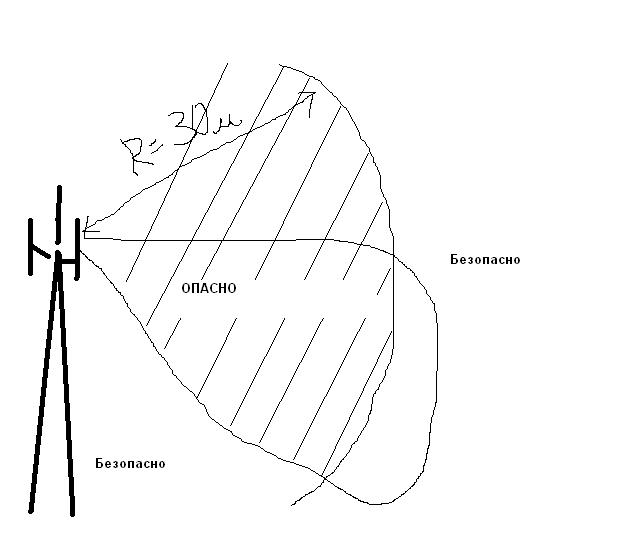

BrotherSam Опубліковано: 18 листопада 2009 Поділитись Опубліковано: 18 листопада 2009 Как-то было интересно, считал эти растояния. Правильно говорит муж Татьяны5. Для ЖСМ это около 30м. Для 47дБм это получается где-то так Посилання на коментар Поділитися на інших сайтах More sharing options...
TinaVS Опубліковано: 18 листопада 2009 Автор Поділитись Опубліковано: 18 листопада 2009 Я так понимаю, это вы приложили рисунок для второй антенны. Посилання на коментар Поділитися на інших сайтах More sharing options...
BrotherSam Опубліковано: 18 листопада 2009 Поділитись Опубліковано: 18 листопада 2009 Я так понимаю, это вы приложили рисунок для второй антенны. Да. Сори, не уточнил Посилання на коментар Поділитися на інших сайтах More sharing options...
Игорюн Опубліковано: 19 листопада 2009 Поділитись Опубліковано: 19 листопада 2009 Как-то было интересно, считал эти растояния. Правильно говорит муж Татьяны5. Для ЖСМ это около 30м. Для 47дБм это получается где-то так А это для какого диапазона частот? Какое усиление антенны? Какая у нее диаграмма направленности? Угол наклона? Потери в фидере? Нельзя говорить 30 м это "безопасно". Этого никто не знает. Вред проявляется черех года... Нет конечно можно голову засунуть под антенну и почувствовать чтото, но сразу - нет. Посилання на коментар Поділитися на інших сайтах More sharing options...
BrotherSam Опубліковано: 19 листопада 2009 Поділитись Опубліковано: 19 листопада 2009 А это для какого диапазона частот? Какое усиление антенны? Какая у нее диаграмма направленности? Угол наклона? Потери в фидере? Нельзя говорить 30 м это "безопасно". Этого никто не знает. Вред проявляется черех года... Нет конечно можно голову засунуть под антенну и почувствовать чтото, но сразу - нет. Диапазон ЖСМ 900. Излучаемая мощность 47 дБм. Далее можете сами найти ответы на все свои вопросы. Повторюсь, когда было интересно, нашел все характеристики. Нашел допустимую напряженность поля (это относительная величина, до сих пор спорят, сколько опасно, а сколько нет). Вывел формулу, в которой расстояние - переменная, напряженность - константа и посчитал расстояние. К сожалению, выводил на бумаге и это было лет 6 назад, так что показать не могу. Помню исходные данные и результат. Посилання на коментар Поділитися на інших сайтах More sharing options...

FLASH Опубліковано: 1 грудня 2009 Поділитись Опубліковано: 1 грудня 2009 А это для какого диапазона частот? Какое усиление антенны? Какая у нее диаграмма направленности? Угол наклона? Потери в фидере? Нельзя говорить 30 м это "безопасно". Этого никто не знает. Вред проявляется черех года... Нет конечно можно голову засунуть под антенну и почувствовать что то, но сразу - нет. Что ж выскажусь и я. Много лет занимался этим вопросом. В Украине нормы санитарные действительно более жесткие чем в Европе. Официальная санитарная зона при мощности 45 дбМ это примерно 30 метров. И действительно вроде, как весь мир живет и ничего, НО никто не испытывал как отразиться повышенный фон СВЧ на поколениях. Нет такой статистики, очень мало времени со старта мобильной связи еще прошло. Я бы жил около вышек если до вышки GSM не менее 200 метров. Тогда уровень излучения будет около -50дбМ, но никак ни -30 дБМ как при 30 метрах. Базы на крыше выстных домов при наличии техэтажа НЕ ВРЕДНЫ вообще. Страдают те кто живет в домах напротив. 1 Посилання на коментар Поділитися на інших сайтах More sharing options...
