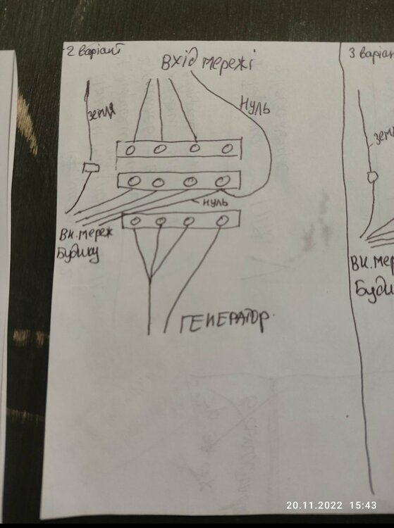

mastervovik Опубліковано: 22 листопада 2022 Поділитись Опубліковано: 22 листопада 2022 Я убедился , таки 2 фазы у Гены.) Теперь логичный вопрос: То, какой провод я поцепил на фазу а какой на ноль я понял что по барабану. Но если тот что на фазу я кинул через рубильник и он с работающими фазами не связан, а вот тот что я кинул на общий ноль с трёх фаз, он не сделает беды при появлении тока на фазах? Логично что вся разница потенциалов просто уйдет на ноль в ТП. Но на всякий случай переспрошу, т.к. для меня 2 фазы стали открытием, может ещё чего не учел и на второй провод тоже рубильник надо ставить? Посилання на коментар Поділитися на інших сайтах More sharing options...

volomoto Опубліковано: 22 листопада 2022 Поділитись Опубліковано: 22 листопада 2022 54 хвилини тому, mastervovik сказав: Но на всякий случай переспрошу, т.к. для меня 2 фазы стали открытием, может ещё чего не учел и на второй провод тоже рубильник надо ставить? Там нема двох фаз, а тільки одна. Різні фази — це коли у вас дві змінних напруги, коливання яких зміщенні у часі. У вас же одна фаза, яка подається по двох дротах, які є "гарячими", тобто обидва дроти мають потенціал відносно землі. Якщо ва вас саме так приходить з мережі, то потрібно ставити двохполюсний перемикач для повної гальванічної розв'язки між мережею та генератором. 3 Посилання на коментар Поділитися на інших сайтах More sharing options...

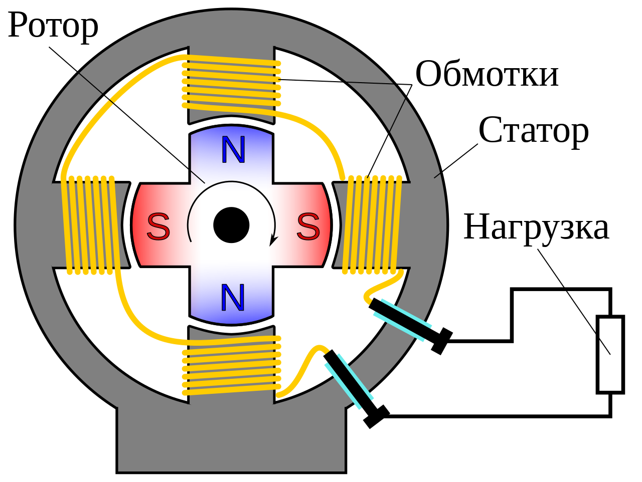

Dendnepr Опубліковано: 22 листопада 2022 Поділитись Опубліковано: 22 листопада 2022 1 1 Посилання на коментар Поділитися на інших сайтах More sharing options...
Dendnepr Опубліковано: 22 листопада 2022 Поділитись Опубліковано: 22 листопада 2022 вот упрощенное видео Принцип работы генератора переменного тока - YouTube Посилання на коментар Поділитися на інших сайтах More sharing options...
volomoto Опубліковано: 22 листопада 2022 Поділитись Опубліковано: 22 листопада 2022 29 хвилин тому, Вячеслав_В сказав: Зробити дома TN-C-S, звичайно можна, але це якось... А в чому проблема це зробити? Заземлили один дріт біля джерела і отримали PEN, заземлили повторно (якщо довга лінія), розділили на окремий PE та N та подали на пристрої захисту та до споживачів. Це можна робити з трансформатором, генератором, інвертром та будь-яким іншим джерелом струму, яке початково гальванічно відв'язане від землі. 1 година тому, Вячеслав_В сказав: Потім виявиться, що N, який був розщеплений з PEN до лічильника, після лічильника заборонено повторно заземлювати. Лічильник — це всього навсього вузол обліку і до безпеки не має ніякого відношення. Просто PEN має розділятись один раз, точка розділення має бути павторно заземлена, окремі PE i N більше не можна з'єднювати, а N не можна заземляти. Посилання на коментар Поділитися на інших сайтах More sharing options...
mastervovik Опубліковано: 22 листопада 2022 Поділитись Опубліковано: 22 листопада 2022 45 минут назад, volomoto сказал: Якщо ва вас саме так приходить з мережі, то потрібно ставити двохполюсний перемикач Не зрозумів як саме так? В мене три фази приходе з мережі, і є загальний нуль. Я на одну з фаз через вимикач кинув провід з гєни, а другий провід кинув на загальний нуль для всіх фаз. Можна не пояснювати мені навіщо , просто скажіть потрібно два проводи з гєни пускать через двухполюсник, чи можна залишити й так? Посилання на коментар Поділитися на інших сайтах More sharing options...
Вячеслав_В Опубліковано: 22 листопада 2022 Поділитись Опубліковано: 22 листопада 2022 4 хвилини тому, volomoto сказав: А в чому проблема це зробити? Це треба робити. Посилання на коментар Поділитися на інших сайтах More sharing options...
Вячеслав_В Опубліковано: 22 листопада 2022 Поділитись Опубліковано: 22 листопада 2022 6 хвилин тому, volomoto сказав: Лічильник — це всього навсього вузол обліку і до безпеки не має ніякого відношення. Мова була не про лічильник, як засіб безпеки, а про то, що не дозволяється повторне заземлення нульового провідника (це до того, якщо нуль не розривати від мережі при живленні від генератора) 1 Посилання на коментар Поділитися на інших сайтах More sharing options...
volomoto Опубліковано: 22 листопада 2022 Поділитись Опубліковано: 22 листопада 2022 2 хвилини тому, mastervovik сказав: В мене три фази приходе з мережі, і є загальний нуль. Я на одну з фаз через вимикач кинув провід з гєни, а другий провід кинув на загальний нуль для всіх фаз. Можна не пояснювати мені навіщо , просто скажіть потрібно два проводи з гєни пускать через двухполюсник, чи можна залишити й так? Якщо у вас нуль, який приходить з мережі, повторно заземлений у вхідному щитку та/або десь близько на опорі, то можете спокійно залишити так як зараз. Якщо ж ні, то поміряйте напругу між нулем і локальним контуром заземлення: якщо там кілька вольт і контур зроблений зігдно вимог (має паспорт із заміром опору), то залишайте як є. Якщо ж напруга більше 5 В, то краще пустити через двохполюсник. 2 Посилання на коментар Поділитися на інших сайтах More sharing options...
mastervovik Опубліковано: 22 листопада 2022 Поділитись Опубліковано: 22 листопада 2022 24 минуты назад, volomoto сказал: Якщо у вас нуль, який приходить з мережі, повторно заземлений у вхідному щитку та/або десь близько на опорі, то можете спокійно залишити так як зараз Так, нуль і земля в щитку сходяться. Що мається під локальним заземленням? Додатково сам землю не робив, є мідний штирь під щітком в землю. Навіть не знаю на яку глибину, робили електрики. Як між ним і нульом поміряти напругу не розумію, відкрутити землю від щитка і міряти? А що це дасть , якщо перекосах фаз нема, то на нулі в загалі може напруги не бути , даже без заземлення. Та і не думаю, шо в мене в загалі щось може на землю йти, ТП зовсім поряд. Моя будівля друга на лінії після ТП, ну як що тільки не обрив нуля десь по лінії. Посилання на коментар Поділитися на інших сайтах More sharing options...
volomoto Опубліковано: 22 листопада 2022 Поділитись Опубліковано: 22 листопада 2022 49 хвилин тому, mastervovik сказав: Так, нуль і земля в щитку сходяться. Тоді для вас актуально це: 1 година тому, volomoto сказав: Якщо у вас нуль, який приходить з мережі, повторно заземлений у вхідному щитку та/або десь близько на опорі, то можете спокійно залишити так як зараз. Все інше можете проігнорувати. 1 Посилання на коментар Поділитися на інших сайтах More sharing options...
