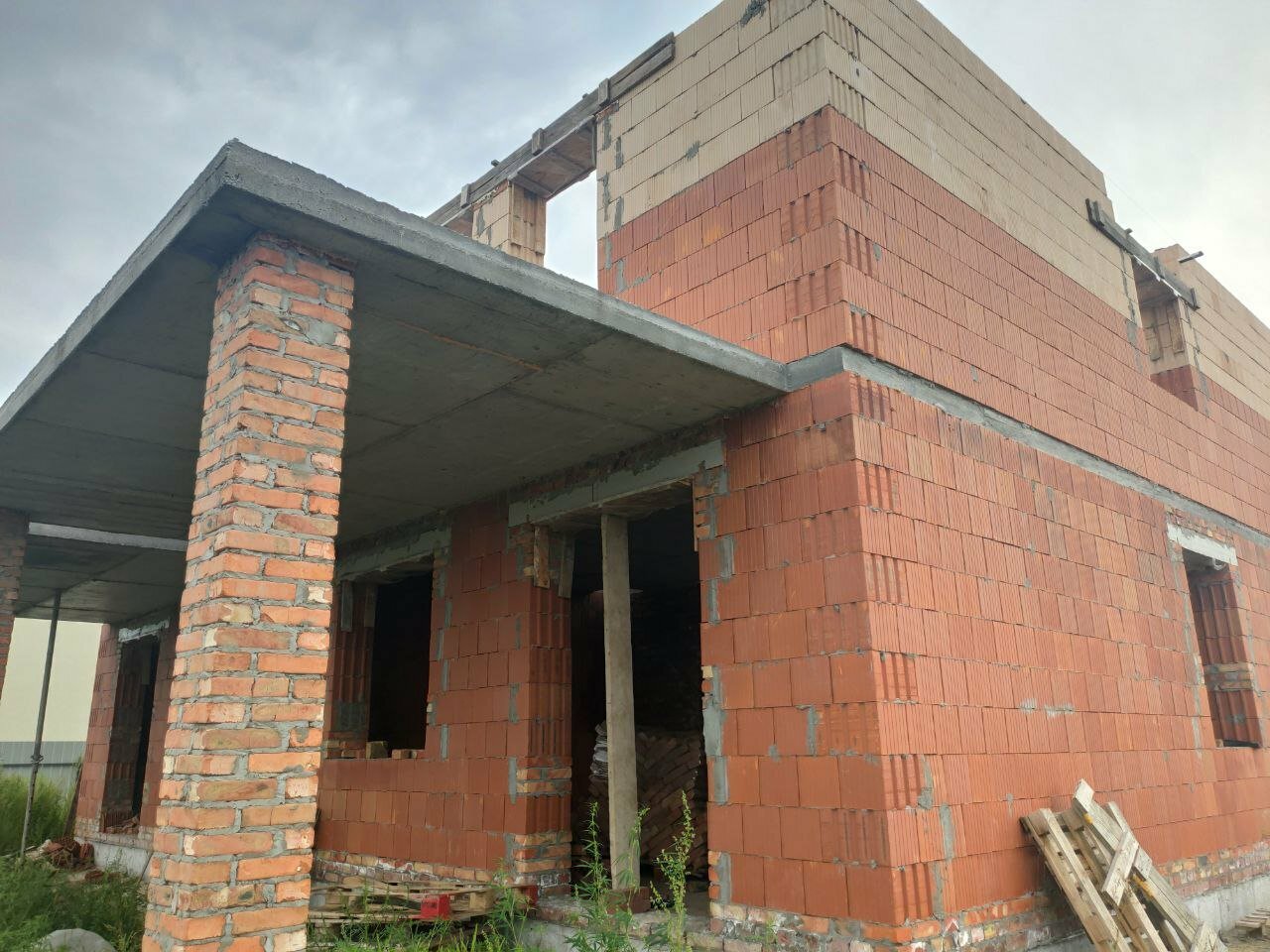

На втором этаже дома будет балкон, заливается он сплошной плитой перекрытия. Планируется теплый водяной пол (на первом и втором этажах). Стоит вопрос: не будет ли там больших теплопотерь, стоит ли отвязать плиту балкона от перекрытия и как это сделать ?

Это как построили соседу.

можно розділити утеплювачем по стіни
Ви маєте на увазі між прихованими балками арматури ?
тупо розділити ЕППС 5о мм на окремі елементи. балкон окремо, перекриття окремо.

А як буде триматися балкон?
7 хвилин тому, Катя Фаринюк сказав:
 є декілька способів. можно через анкер або зробити у вигляді вкладишій з утеплювача. 100% не вийде відрізати, а от зменшити  мостік холоду можливо.

Какая толщина стены? Поместится ли пол дома и плита балкона с разделителем на ней?
Если на 2 эт пол будет подниматься (например, ТП будет), то можно плиту балкона сделать выше плиты пола дома и разделить их газобетоном.

Тут вопрос не в утеплении а в менимизации мостика холода.
Варіант з вкладишами утеплювача здається непоганим.
