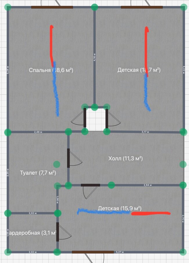

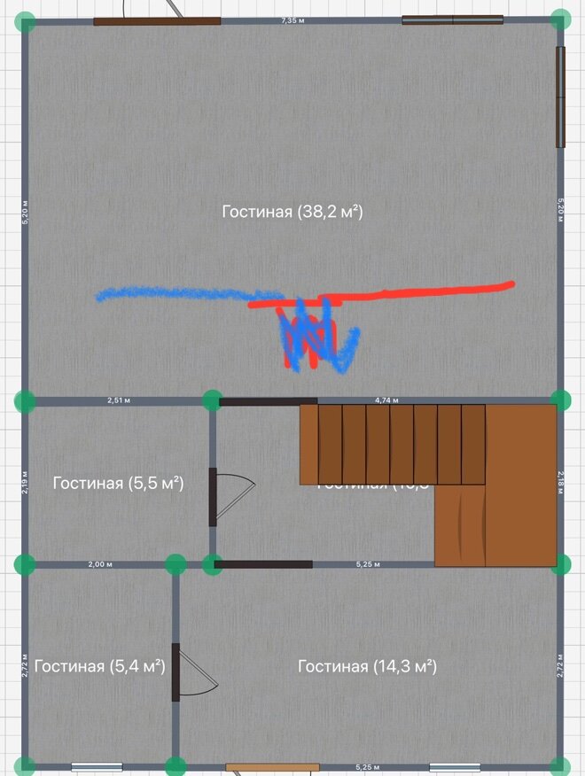

Дмитрий Давыденко Опубліковано: 22 березня 2023 Автор Поділитись Опубліковано: 22 березня 2023 Короче я решил все таки поставить ПВУ с Рекуперацией модель CH-HRV3K2 ПВУ на 350-400 кубов. Ниже примерная развожка вент. каналов. Красным нарисовал вытяжной, синим приток. ПВУ будет установлена на чердаке Посилання на коментар Поділитися на інших сайтах More sharing options...
shneider_vova Опубліковано: 22 березня 2023 Поділитись Опубліковано: 22 березня 2023 Ні, воно так не працює. Треба нормальну трасировку повітропроводів Посилання на коментар Поділитися на інших сайтах More sharing options...
Дмитрий Давыденко Опубліковано: 23 березня 2023 Автор Поділитись Опубліковано: 23 березня 2023 8 часов назад, shneider_vova сказал: Ні, воно так не працює. Треба нормальну трасировку повітропроводів можете намалювати або пояснити? Посилання на коментар Поділитися на інших сайтах More sharing options...
shneider_vova Опубліковано: 23 березня 2023 Поділитись Опубліковано: 23 березня 2023 4 часа назад, Дмитрий Давыденко сказал: можете намалювати або пояснити? Подивіться ось цю мою тему. Треба мати або плоскі, або (це може допомогти у вузьких місцях) 3д плани повітропроводів. Тим паче у вас 2 поверхи, як з чердака повітропроводи будуть йти на перший поверх повз 2 поверх? І не роблять подачу і витяжку з одного приміщення... І чому на 2 поверсі всі кімнати - це гостина? Посилання на коментар Поділитися на інших сайтах More sharing options...
