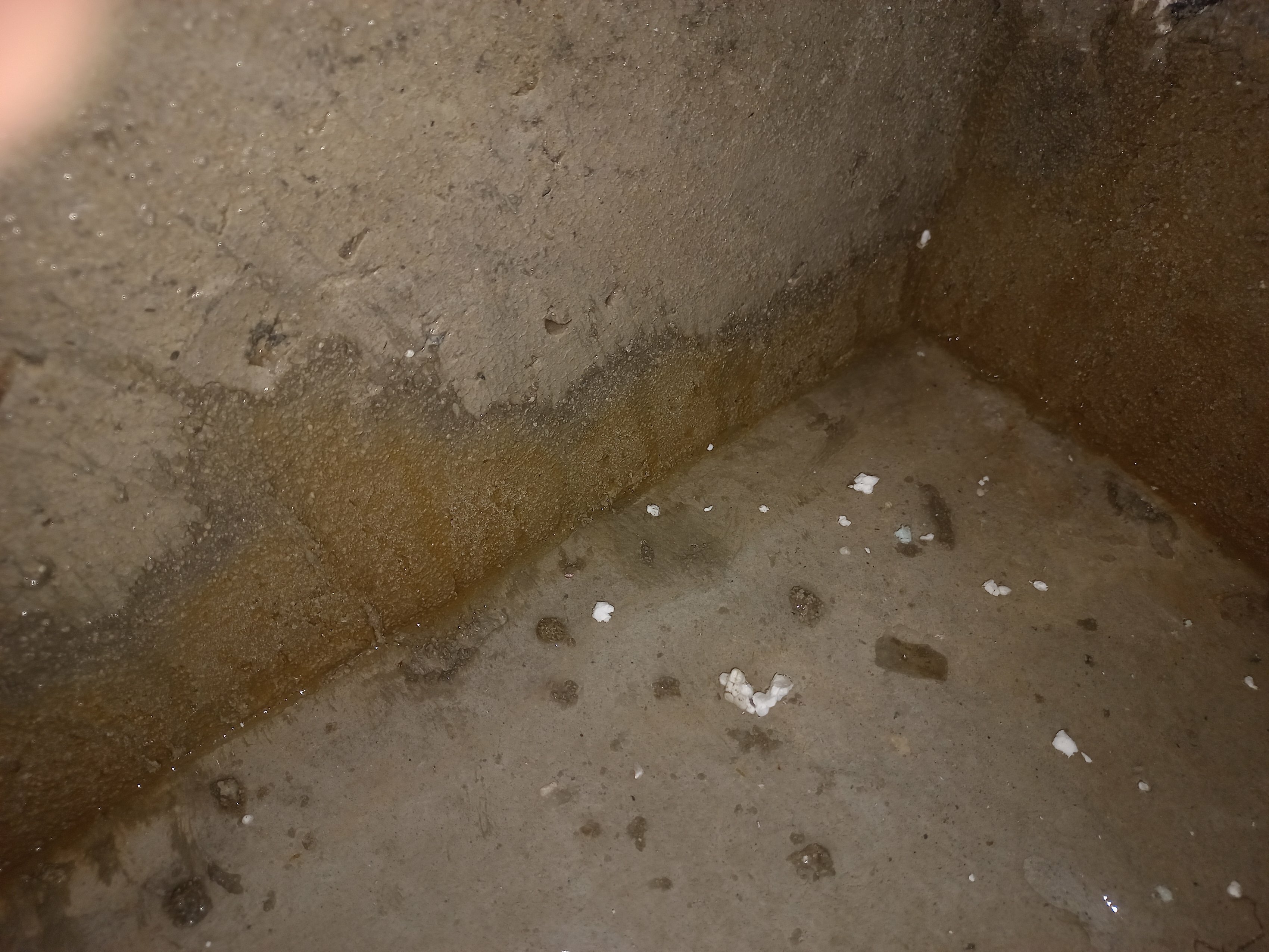

Ihor Chumak Опубліковано: 7 липня Автор Поділитись Опубліковано: 7 липня (змінено) Замазав же всі тріщини. Роздовбав стик стіна-плита по всьому периметру і замазав. Після позавчорашньої зливи ніби то не протікає. Раніше після зливи сантиметр води набирався. Але одна 2-годинна злива ще не показник. Побачимо, що буде далі... Але під однією стіною все-таки маленькі калюжки є. Додам фотку - може буде видно... Але не впевнений від чого вони. Може це конденсат. Може якісь тріщинки ще залишилися і по краплі протікає... Суміш ще залишиласч. Треба буде ще раз по низу пройтися промазати. У підвалі вентиляції немає - до встановлення ПВУ ще далеко. Але що думаю. От вкладу я ЕППС, зроблю зтяжку. Хай потім буде вентиляція і буде сухо. Але ж внизу все одно буде конденсат... Під зтяжкою завжди буде волога? Змінено 7 липня користувачем Ihor Chumak Посилання на коментар Поділитися на інших сайтах More sharing options...
