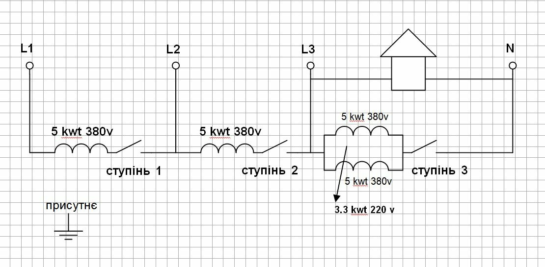

Дістався занедорого електрокотел 380в/30квт.
Блок тенів - 6 шт 380в/5квт кожен.
Маю намір поставити його в контур як аварійний.
Але на вході в будинок маю три фази по 5квт максимум.
Вкладатись в новий блок тенів, 220в/15квт наприклад, не дуже хотілось би.
Підкажіть, будь ласка, чи буде працювати прикладена схема.
Будинок розведено по одній фазі, то було давно.
Воно то буде працювати, але чи вам буде зручно зручно з тим жити — риторичне питання.
Ну і тен 5 кВт 380 В дасть 1.7 кВт, якщо його включити в 220 В. А якщо два таких тени з'єднати послідовно і підключити до 380, то отримаєте 2.5 кВт, відповідно з шести тенів вийде 7.5 кВт.
Вполне рабочая схема.
Ещё как вариант можно все шесть ТЭНов соединить попарно и подключить на фазу-ноль, т.е. на 220В. Это даст три симметричных плеча по 3,4 кВт каждое, суммарно 10,2 кВт. А если оставить по одному ТЭНу, то 5,1 кВт. То есть два варианта мощности с симметричной загрузкой фаз.

дякую за розгорнуту відповідь.
volomoto
Згоден.
Але вся ця краса, буде під'єднана до розумного будинку на ESP32. Газовий котел та насос на разі контролюються ним. Допрацювати логіку керування і "забути" про його існування.
Звісно - до сплати рахунку за споживання)
19 часов назад, engeneer сказал:
Так, працювати буде, тобто жерти електрику буде, але чи буде з цього хоч якийсь зиск? Навряд чи. Теплоносій в системі ніколи не прогріється до робочої температури, ну хочаб до 50град.

А з чого ви взяли, що автору теми потрібен теплоноій 50º? Може в нього тепла підлога якій і 35º буде достатньо.

Це все рюшечки, а реально вам спочатку треба порахувати яка вам потрібна потужність, а від того вже вибирати схему включення тенів.

Щоб він у контурі підлоги  був 35, його температура зовні якраз і повинна бути 50-60
В електричних котлах, так само як і в накопичувальних водонагрівачах (бойлерах), електричних прасках, чайниках і т.п тени працюють на повну потужність, інакше нагрів триватиме вічність. Простий приклад - візьміть електропаяльник, і спробуйте ним щось спаяти на морозі.

Температура ззовні чого? Ви про термодинаміку і теплову рівновагу чули?
Потужність є потужніть і температура тут не має ніякого значення. Якщо тепловтрати 5 кВт, то значить їх можна компенсувати нагрівальним елементом 5 кВт, а яка при цьому буде температура теплоносія — діло десяте.
