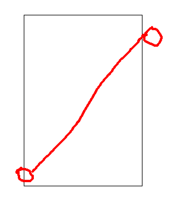

sallly Опубліковано: 11 вересня 2022 Поділитись Опубліковано: 11 вересня 2022 Підкажіть, як можливі варіанти? Є можливість купити ділянку під житлову забудову, але нюанс - на ділянці стоїть стовп під три фази та іде по діагоналі через всю ділянку, другий вже на сусідній. Якщо вірити власнику, то це зроблено не законо і він буде намагатись перенести це все, якщо ми вирішимо таки купляти. Питання, якщо хтось мав досвід - чи взагалі можливо буде добитись переносу, якщо так, то скільки це можна зайняти часу? Теріторіально - львівська область Посилання на коментар Поділитися на інших сайтах More sharing options...
DimaF Опубліковано: 11 вересня 2022 Поділитись Опубліковано: 11 вересня 2022 Так быть не должно. Обращайтесь в "облэнерго", пусть пояснят как и почему. 1 Посилання на коментар Поділитися на інших сайтах More sharing options...
melgozan Опубліковано: 27 вересня 2022 Поділитись Опубліковано: 27 вересня 2022 Колись коли шукав ділянку то також лінія проходила і був один стовп. Змістити стовпи, перенести можливо, але за власні кошти. В всякому разі так мені сказали обленерго( Пустомити). Відмовився, бо ціна невідома, все на словах. 1 Посилання на коментар Поділитися на інших сайтах More sharing options...
sallly Опубліковано: 14 жовтня 2022 Автор Поділитись Опубліковано: 14 жовтня 2022 В 27.09.2022 в 20:41, melgozan сказал: Колись коли шукав ділянку то також лінія проходила і був один стовп. Змістити стовпи, перенести можливо, але за власні кошти. В всякому разі так мені сказали обленерго( Пустомити). Відмовився, бо ціна невідома, все на словах. Тут по факту два стовпа (два з підпірним під кутом) і дроти дуже незручно. Для будівництва будуть заважати, або треба тулити будинок максимально до межі і по центру буде "футбольне поле" Також відмовився, хоча розташування для нас було ідеальне Посилання на коментар Поділитися на інших сайтах More sharing options...
Andrey-Bucha Опубліковано: 14 листопада 2022 Поділитись Опубліковано: 14 листопада 2022 В 27.09.2022 в 20:41, melgozan сказал: Колись коли шукав ділянку то також лінія проходила і був один стовп. Змістити стовпи, перенести можливо, але за власні кошти. В всякому разі так мені сказали обленерго( Пустомити). Відмовився, бо ціна невідома, все на словах. Панська Гора? Я як раз купив. Є стовп та провода, але практично по мережі. Місце классне Посилання на коментар Поділитися на інших сайтах More sharing options...
sallly Опубліковано: 29 листопада 2022 Автор Поділитись Опубліковано: 29 листопада 2022 В 14.11.2022 в 07:39, Andrey-Bucha сказал: Панська Гора? Я як раз купив. Є стовп та провода, але практично по мережі. Місце классне ні, це Лисиничі (поряд з Винниками), там я малюнок (малював з душею ) прикріпив. Посилання на коментар Поділитися на інших сайтах More sharing options...

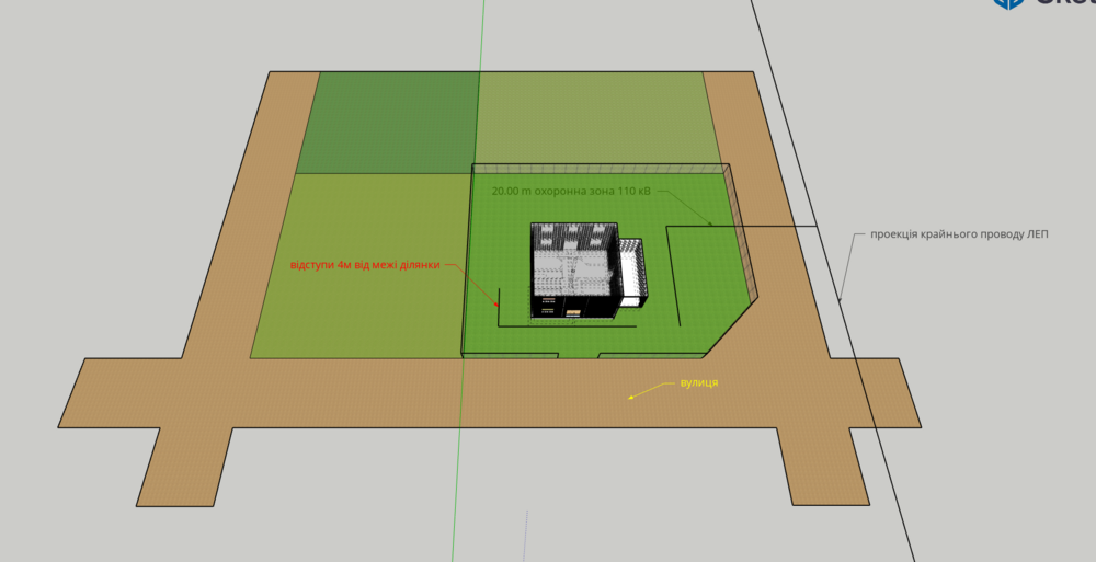

bb_95 Опубліковано: 28 грудня 2022 Поділитись Опубліковано: 28 грудня 2022 маю схоже запитання я зараз шукаю ділянку для забудови, знайшов одну цікаву, але біля неї через дорогу проходить ЛЕП 110кв. Охоронна зона наскільки я знаю 20м від крайнього кабелю, і виходить так що десь 9-10м ця зона заходить на ділянку. На будинок місця хватає. Але не можу з ДБНів зрозуміти, чи можна в охоронні зоні будувати в подальшому паркан, і чи можна посадити якісь кущі або невисокі дерева? Посилання на коментар Поділитися на інших сайтах More sharing options...
DimaF Опубліковано: 28 грудня 2022 Поділитись Опубліковано: 28 грудня 2022 4 минуты назад, bb_95 сказал: але біля неї через дорогу проходить ЛЕП 110кв. Охоронна зона наскільки я знаю 20м від крайнього кабелю, і виходить так що десь 9-10м ця зона заходить на ділянку. Ищите другой участок. Посилання на коментар Поділитися на інших сайтах More sharing options...
bb_95 Опубліковано: 1 січня 2023 Поділитись Опубліковано: 1 січня 2023 28.12.2022 в 09:18, DimaF сказав: Ищите другой участок. а чому так зразу? я намалював ситуацію, доволі приблизно орієнтуючись на заміри через гугл мапс. Сама ділянка кутова, має 9 соток, але якщо відняти те що попадає в охоронну зону ЛЕП то залишається десь 7 соток(приблизно звісно), що всеодно достаньо для мене. Питання лиш в тому, що власне я можу зробити на тих 2 сотках землі що попадають в охоронну зону. Поки що в мої уяві - простий паркан(не металева сітка) і вздовж нього по внутрішні стороні висадити низькорослі ялинки, або живопліт. Скважину і септик як я розумію там ставити не можна, та й нехай, місця на них всеодно знайдеться в інші частині ділянки. Ще розглядаю варіант, повернути фасад до іншої дороги, якраз тої де ЛЕП, тоді окрім паркану ще додати ворота, фіртку та підїзд до гаражу p.s. в страшилки про вплив електромагнітного поля не дуже вірю, цікавить саме юридичний/нормативний аспект. Посилання на коментар Поділитися на інших сайтах More sharing options...

BugS Опубліковано: 1 січня 2023 Поділитись Опубліковано: 1 січня 2023 3 часа назад, bb_95 сказал: цікавить саме юридичний/нормативний аспект. читайте zakon.rada.gov.ua/laws/show/209-97-п#Text п.8. та.9. Посилання на коментар Поділитися на інших сайтах More sharing options...
bb_95 Опубліковано: 1 січня 2023 Поділитись Опубліковано: 1 січня 2023 (змінено) 27 хвилин тому, BugS сказав: читайте zakon.rada.gov.ua/laws/show/209-97-п#Text п.8. та.9. читав звісно 8. Забороняється в охоронних зонах повітряних і кабельних ліній, трансформаторних підстанцій, розподільних пунктів і пристроїв виконувати будь-які дії, що можуть порушити нормальну роботу електричних мереж, спричинити їх пошкодження або нещасні випадки, а саме: будувати житлові, громадські та дачні будинки; - тут і в решті пункту 8 ні слова про паркан і інші споруди, значить можна? саджати дерева та інші багаторічні насадження, крім випадків створення плантацій новорічних ялинок; - пару ялинок вздвож паркану - це плантація чи ні? Не знайшов поки в інтернеті юридичний статус "плантація новорічних ялинок". 9. У межах охоронних зон повітряних і кабельних ліній, трансформаторних підстанцій, розподільних пунктів і пристроїв без письмової згоди енергопідприємств, у віданні яких перебувають ці мережі, а також без присутності їх представника забороняється: будівництво, реконструкція, капітальний ремонт, знесення будівель і споруд; - паркан це споруда чи ні? Якщо так, то то наскільки реалістично отримати дозвіл на будівництво простенького паркану від РЕМ? Якщо побудую самовільно, чи буде на практиці якісь наслідки цього? В яких випадках? здійснення усіх видів гірничих, вантажно-розвантажувальних, землечерпальних, підривних, меліоративних, днопоглиблювальних робіт, вирубання дерев, розташування польових станів, загонів для худоби, установлення дротяного загородження, шпалер для виноградників і садів, а також поливання сільськогосподарських культур; - викопати лопатою траншею під не глибокий фундамент рахується як землечерпальна робота? Якщо огорожа з профнастилу, то це не підпадає під "дротяне загородження"? Яка огорожа вже рахується спорудою, а яка ні? p.s. на ці вулиці є 8 забудованих ділянок, в яких паркан знаходиться в охоронні зоні, на 3 з них є багаторічні рослини які очевидно що були посаджені після того як на них почали будуватись. Вулиця забудована протягом останніх 10 років. p.s.s. я не намагаюсь щось доводити, цікавлять лише ось ці юридичні нюанси, і як воно все на практиці відбувається в нас у країні. Змінено 1 січня 2023 користувачем bb_95 Посилання на коментар Поділитися на інших сайтах More sharing options...
BugS Опубліковано: 2 січня 2023 Поділитись Опубліковано: 2 січня 2023 Ви вже відповіли на ваші питання.На практиці більшість не звертає уваги на обмеження. Гадаю, що поки споруди та насадження не заважають роботі та обслуговуванню ЛЕП, їх чипати не будуть. Вам треба обрати, роботи як більшість та ігнорувати вимоги нормативних актів чи проявити свідомість та врахувати вимоги. Не такий вже й складний вибір, всього 2 варіанти. Посилання на коментар Поділитися на інших сайтах More sharing options...
