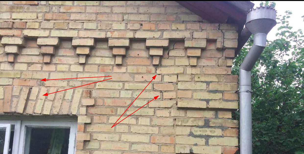

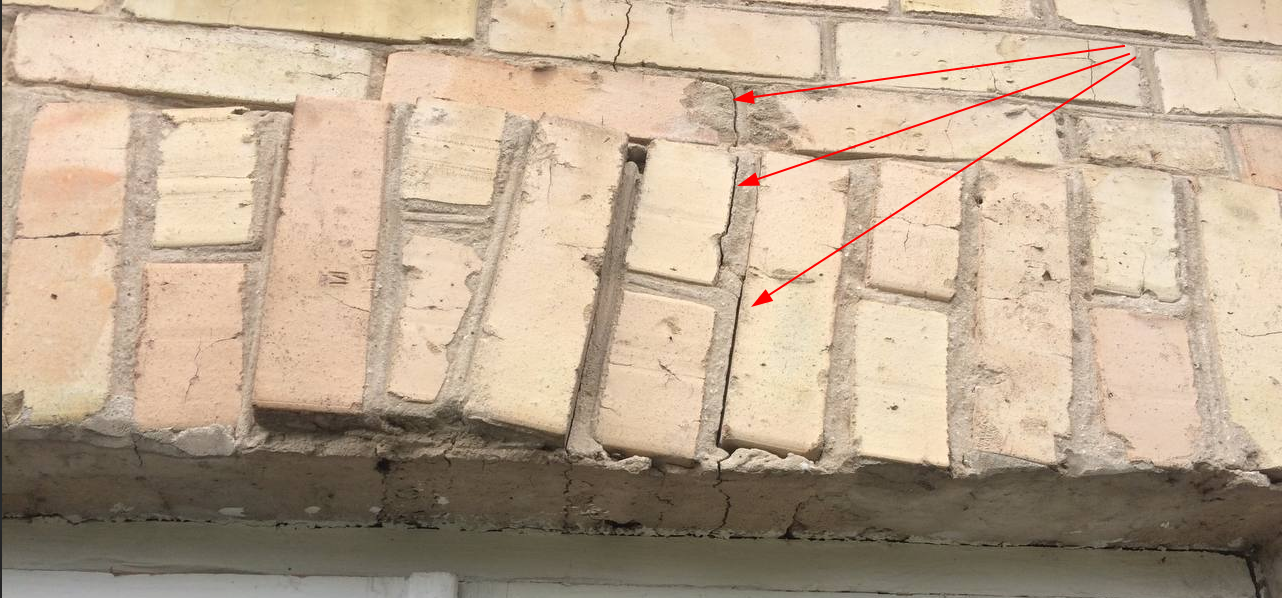

 Вітаю! Потрібна порада знаючих або можливо хтось стикався з подібною проблемою...
Будинок 7 0х років, 1 поверх, повнотіла цегла, стіна в 1,5 цеглини, фундамент викладений з каменю.
Є клиновидна перемичка з цегли що працює на розпирання, ширина віконного проєму 1,1м. В перемичці є тріщина майже по центру і розкривається до низу.
Також поруч в перестінку в який зправа впирається перемичка теж є тріщина, більш серйозна, розкривається догори.
Планується заміна вікна на пвх в зв"язку з чим виникло питання...
Наскільки ця перемичка в такому стані здатна щось тримати? і якщо потенційно перемичка може впасти як тільки дістати стару раму, то чим краще її підсилити?
Заодно, можливо хтось мав досвід підсилення викладеного з каменю фундаменту і може поділитися досвідом? Тому що дуже схоже що першопричина таки в стіні справа, а там ситуація схожа на просідання фундаменту.
Дякую всім хто відгукнеться!🙂

Нажаль не маю інформації щодо того наскільки довго там ці тріщини в моєму випадку😕 зроблю про всяк випадок маяк і подивлюсь по весні... А тимчасово щоб поставити вікно думаю хоча б мінімально перестрахуватися і зовні під перемичкою змонтувати зовні металевий куток 50х50х5 на випадок якщо щось піде вниз то хоча б не роздавить вікно одразу. Як думаєте, чи достатньо цього буде?
Відмостка - так, але спочатку треба вирішити що робити з фундаментом і реалізувати, це час, а вже холодає... Тому тимчасово на зиму планую викопати неглибоку яму(десь 10см) і сформувати нахил, накрити це щільною клейонкою в 2 шари на десь 1,5м від стіни, з заходом на стіну 10..15см і присипати грунтом, таким чином "законсервувати" по весні запрошувати спеціаліста, якого ще треба десь знайти, можливо тут шукатиму, когось з відгуками, щоб людина була толкова, бо консультації у того ж Тєрєхова дорогоцінні і вони онлайн, а це щось на кшталт діагнозу по фотографії...

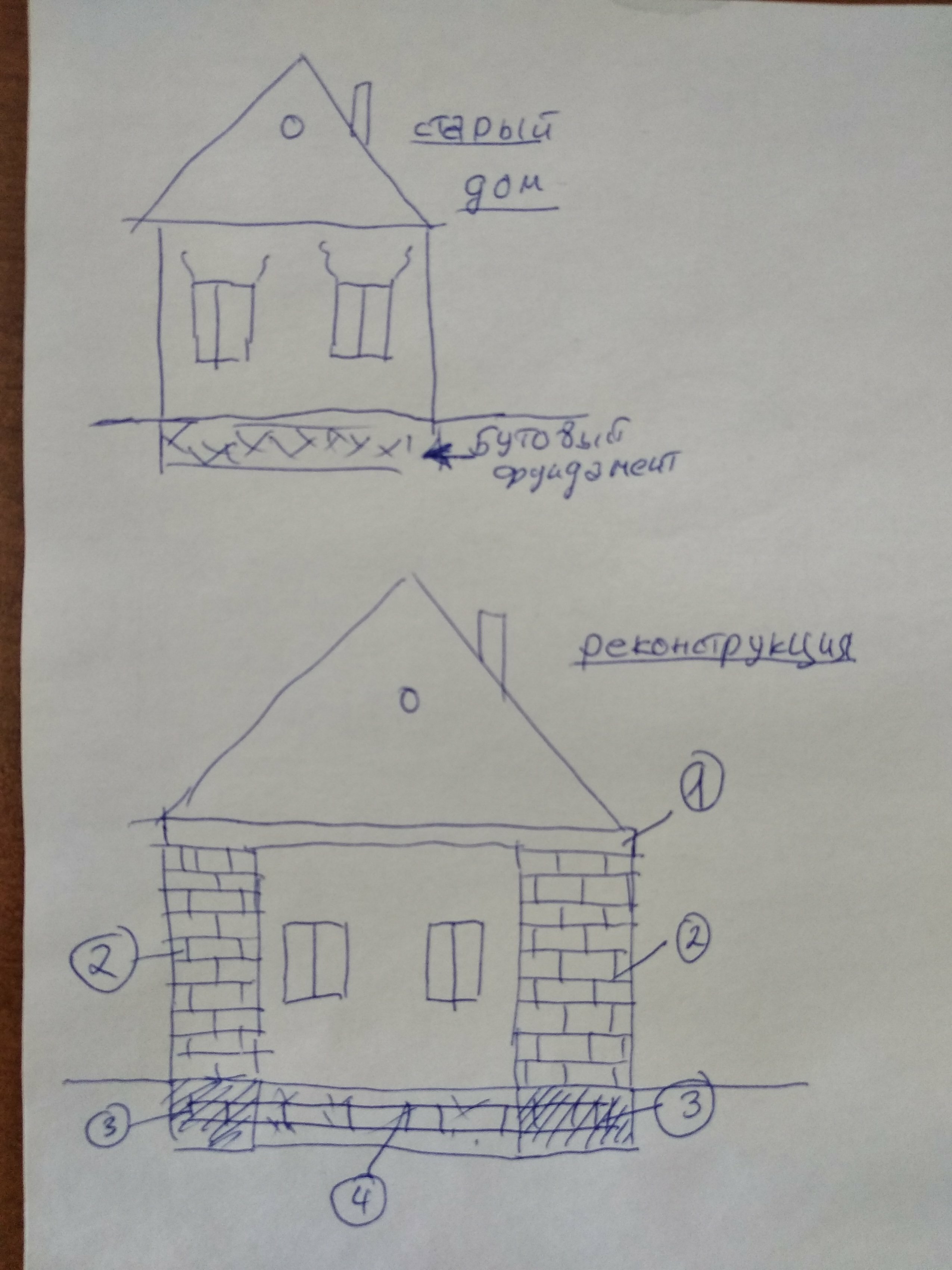

Расширяете дом, с полноценным ленточным фундаментом, и связываете его по периметру.
Таким образом старые стены останутся внутри, и трещины ни на что влиять не будут.
Щас намалюю))
1. верхний армопояс
2. новые стены
3. железобетонный новый фундамент, который идет вдоль стены, с частичной выемкой старого бутового (4).
По деньгам почти новая стройка.

Дякую за художній витвір, так дійсно зрозуміліше ніж на словах🙂
А яка в такому випадку береться товщина стіни?
І по центру на малюнку місце де два вікна це залишається стара стіна і обкладаються лише дві паралельні а армопояс частково на стару вкладається чи повністю всі по периметру підсилювати?

Я вам  эскиз нарисовал.
Детально нужно на месте смотреть с понимающими людьми.
У меня есть несколько знакомых которые прошли этот путь, все реально, но не просто.
Причем вариантов тоже много. Это может быть с одной стороны, с двух или в обще вокруг дома.
