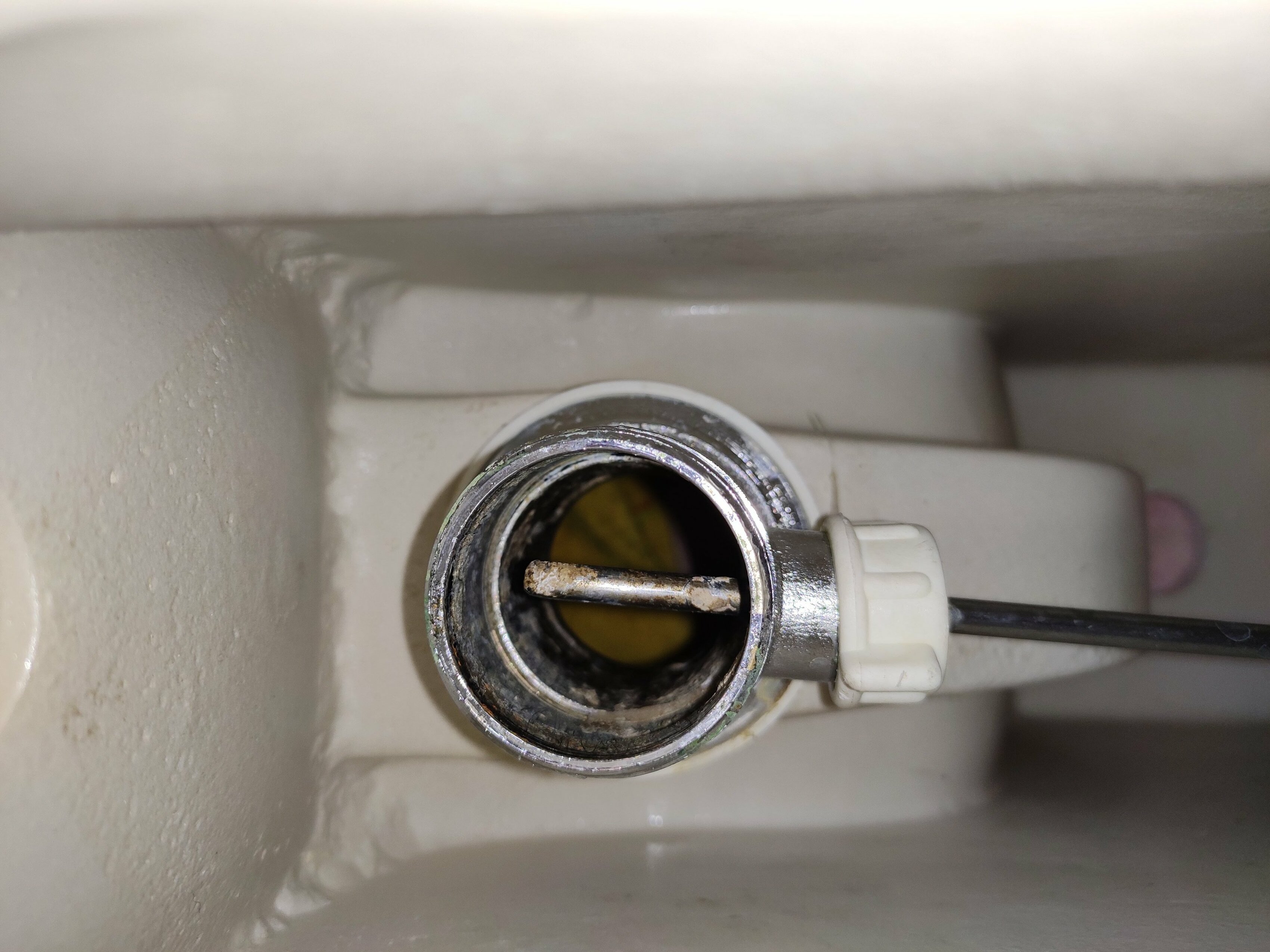

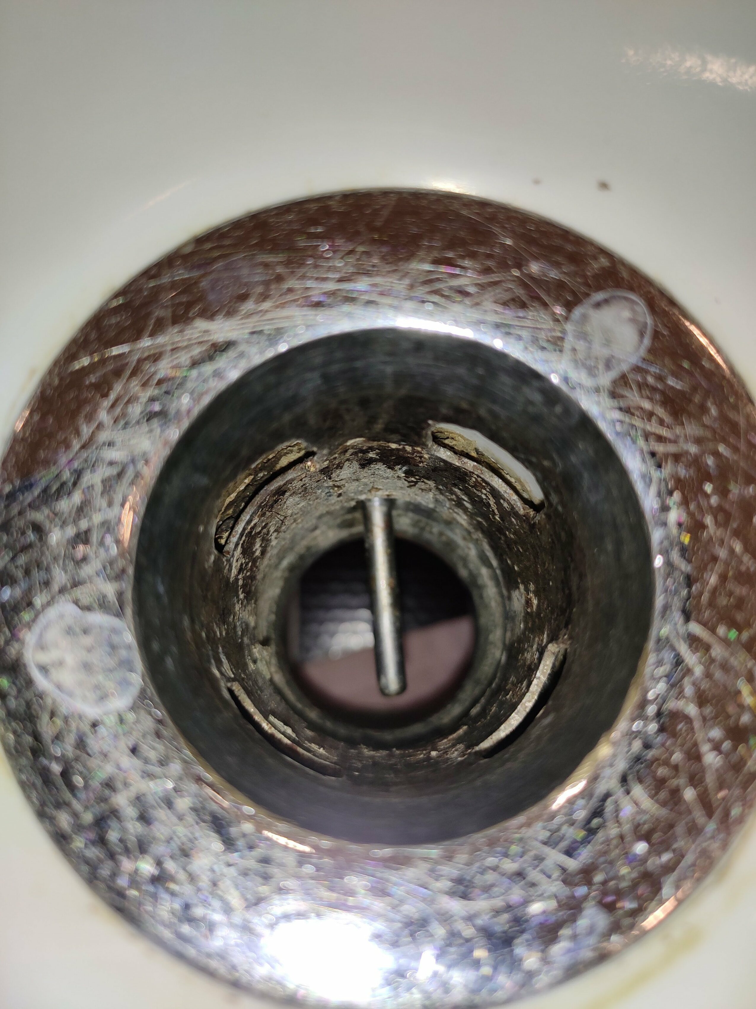

Denio Опубліковано: 31 серпня 2022 Поділитись Опубліковано: 31 серпня 2022 (змінено) Добрый день, менял прогнивший сифон биде и столкнулся с проблемой, что вода из чаши биде стала капать через резиновую прокладку <белое кольцо, видна на втором фото> горловины слива. для замены прокладки необходимо разобрать горловину слива биде (там где донный клапан). эта горловина состоит из двух частей: наружной (которая видна сверху биде, и куда вставляется донный клапан), и внутренней, которая находится снизу (видна внутри корпуса биде, если его перевернуть). наружная часть ввинчивается (сверху) во внутреннюю, а между ними стоит резиновая прокладка, которая и обеспечивает герметичность слива. но есь один нюанс: по всей видимости, сантехник, который в свое время монтировал биде, зачем-то смазал резьбу этих двух деталей силиконовым герметиком. подскажите, каким образом теперь можно разобрать это соединение?.. какие есть варианты? Змінено 31 серпня 2022 користувачем Denio апд Посилання на коментар Поділитися на інших сайтах More sharing options...

Denio Опубліковано: 31 серпня 2022 Автор Поділитись Опубліковано: 31 серпня 2022 1 минуту назад, DimaF сказал: Ну зачем известно-протекало потому что. вопрос "зачем" риторический, а вот как сейчас разобрать это соедениение для замены прокладки?.. или (в крайнем случае) как загерметизировать появившуюся в результате люфта горловины микрощель (между горловиной и корпусом биде)? Посилання на коментар Поділитися на інших сайтах More sharing options...
siscom Опубліковано: 2 вересня 2022 Поділитись Опубліковано: 2 вересня 2022 В 31.08.2022 в 15:25, Denio сказал: вопрос "зачем" риторический, а вот как сейчас разобрать это соедениение для замены прокладки?.. или (в крайнем случае) как загерметизировать появившуюся в результате люфта горловины микрощель (между горловиной и корпусом биде)? Нагреть и открутить. Только без фанатизма. А то будет пожар. Посилання на коментар Поділитися на інших сайтах More sharing options...
red baron Опубліковано: 10 жовтня 2022 Поділитись Опубліковано: 10 жовтня 2022 я недавно подобное вырезал реноватором - закисла за 20 лет... Посилання на коментар Поділитися на інших сайтах More sharing options...
Denio Опубліковано: 25 жовтня 2022 Автор Поділитись Опубліковано: 25 жовтня 2022 (змінено) В 02.09.2022 в 16:07, siscom сказал: Нагреть и открутить. вопрос – как открутить. снизу, допустим, можно держать, или крутить ключом-'попкой'. но верхняя часть донного клапана проворачивается, неясно каким инструментом (или чем-то ещё) её зафиксировать/удерживать?.. Змінено 25 жовтня 2022 користувачем Denio Посилання на коментар Поділитися на інших сайтах More sharing options...
Denio Опубліковано: 25 жовтня 2022 Автор Поділитись Опубліковано: 25 жовтня 2022 В 10.10.2022 в 23:36, red baron сказал: я недавно подобное вырезал реноватором - закисла за 20 лет... тут тоже около 17 лет стоит.. Посилання на коментар Поділитися на інших сайтах More sharing options...
