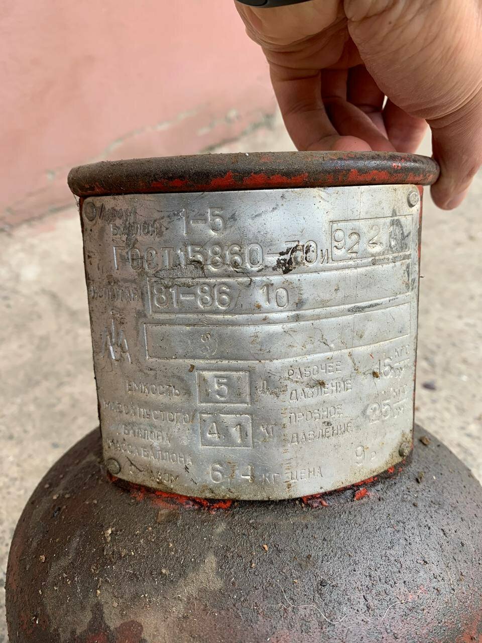

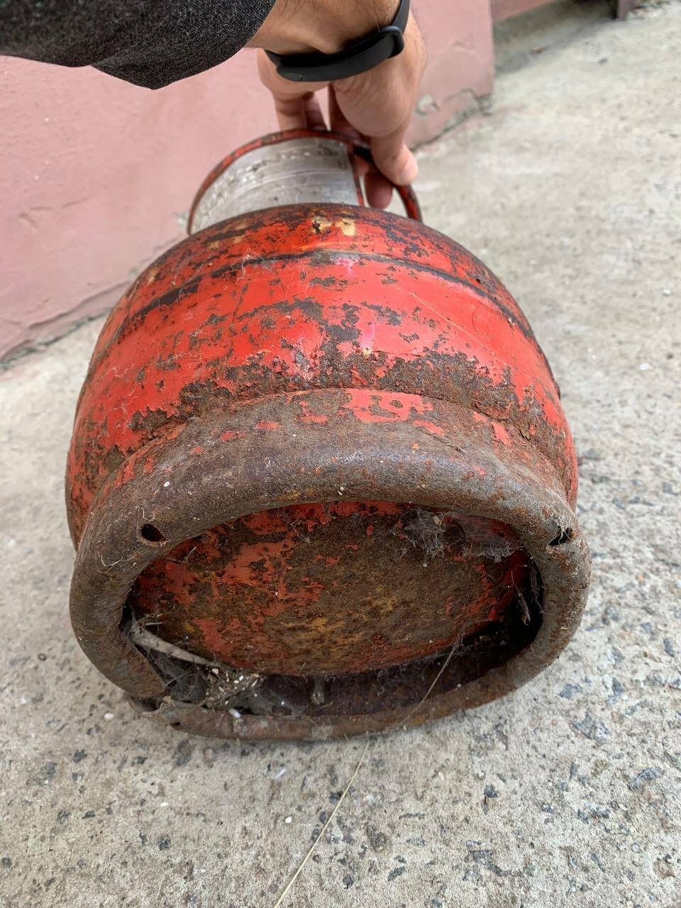

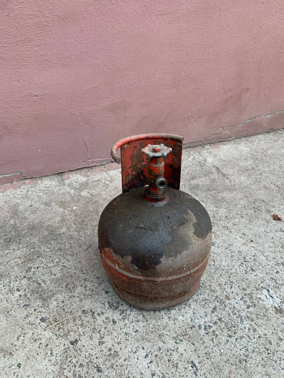

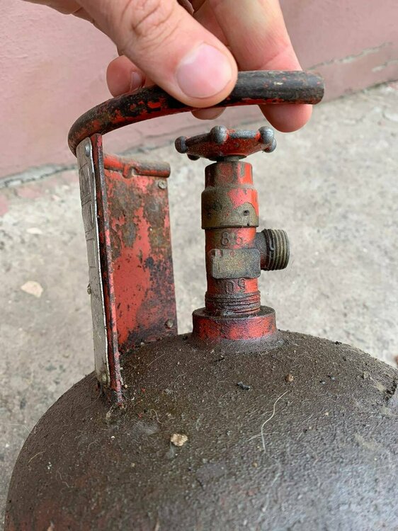

Romatr Опубліковано: 11 жовтня 2022 Поділитись Опубліковано: 11 жовтня 2022 Як думаєти такий балон ще можна єксплатувать, я так поняв його перевіряли аж в 81 році.. Стояв в гаражі, але все одно ржавий.. Він пустий наче, але коли вентіль відкриваєшь ще щось шипить і пахне газом. Я так розумію його хоча б зашкурить і покрасить. І друге питання, що до нього треба докупить, що б використовувати як комфорту і було комфортно заправлять? Я так розумію треба комфорка я знайшов, а ось де вентіль такий знайти.. Посилання на коментар Поділитися на інших сайтах More sharing options...
90BCO Опубліковано: 11 жовтня 2022 Поділитись Опубліковано: 11 жовтня 2022 23 минуты назад, Romatr сказал: Як думаєти такий балон ще можна єксплатувать, я так поняв його перевіряли аж в 81 році.. Стояв в гаражі, але все одно ржавий.. Він пустий наче, але коли вентіль відкриваєшь ще щось шипить і пахне газом. Я так розумію його хоча б зашкурить і покрасить. І друге питання, що до нього треба докупить, що б використовувати як комфорту і було комфортно заправлять? Я так розумію треба комфорка я знайшов, а ось де вентіль такий знайти.. Спойлер Спойлер Спойлер Спойлер Спойлер Спойлер Не, ну если охота повозиться с зачисткой/покраской - без проблем: Всё равно к нему докупать редуктор, шланг, конфорку... Может, на ОЛХ готовое решение найти? 1 Посилання на коментар Поділитися на інших сайтах More sharing options...
Privet Опубліковано: 11 жовтня 2022 Поділитись Опубліковано: 11 жовтня 2022 (змінено) Піскострум та фарбування. Злити увесь конденсат що усередині - перевернути та відкрити вентиля. Але , тиск увесь не скидати - щоб повітря не затягнуло. Заправляти - брати з собою електронні ваги та забивати до 5,5 - 6 кг. загальної ваги. Щоб користуватися - треба редуктор тиску пропановий. Без нього не можна. Змінено 11 жовтня 2022 користувачем Privet 1 Посилання на коментар Поділитися на інших сайтах More sharing options...
Privet Опубліковано: 11 жовтня 2022 Поділитись Опубліковано: 11 жовтня 2022 У балонах товщина металу трохи більша - 3,2/3,5 мм. Принаймні, у старих, які нам доводилося різати. Посилання на коментар Поділитися на інших сайтах More sharing options...

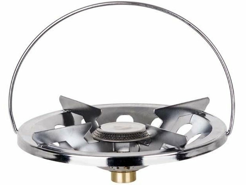

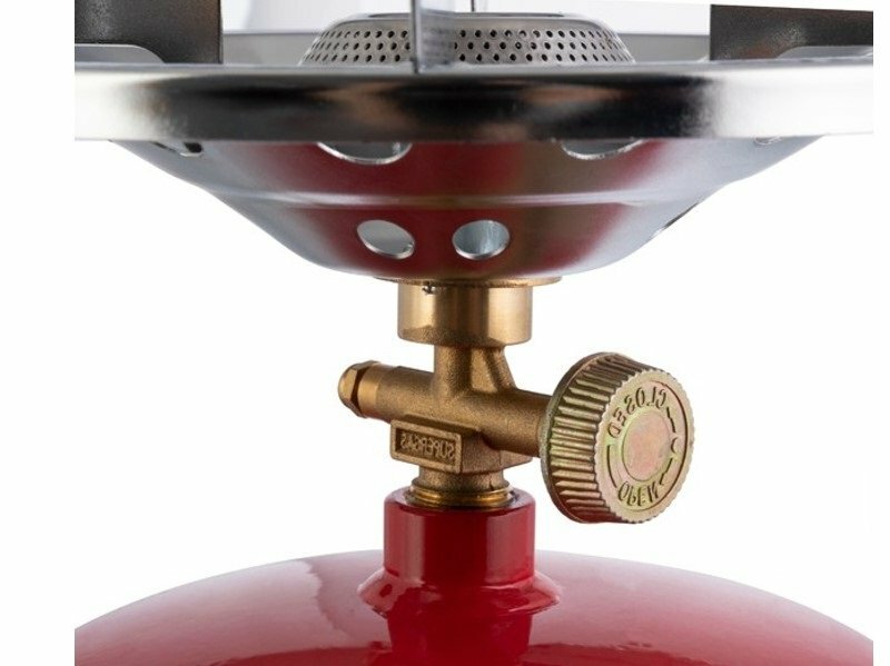

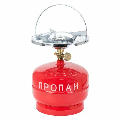

Romatr Опубліковано: 11 жовтня 2022 Поділитись Опубліковано: 11 жовтня 2022 (змінено) 1 час назад, 90BCO сказал: Не, ну если охота повозиться с зачисткой/покраской - без проблем: Всё равно к нему докупать редуктор, шланг, конфорку... Может, на ОЛХ готовое решение найти? та да, щось і я дивлюсь, що мб готове рішення буде легше знайти там щей різьба на нових комфорках інша. Редуктор це те що стоїть знизу під комфоркою, що на фото вище? Чому на готових комплектах редуктора немає? Виходить таки краще не користуватись? Чи на ньому ото збоку клапан для сбросу, замість редуктора. Змінено 11 жовтня 2022 користувачем Romatr Посилання на коментар Поділитися на інших сайтах More sharing options...
90BCO Опубліковано: 11 жовтня 2022 Поділитись Опубліковано: 11 жовтня 2022 1 час назад, Romatr сказал: Чому на готових комплектах редуктора немає? Виходить таки краще не користуватись? Чи на ньому ото збоку клапан для сбросу, замість редуктора. Спойлер Пан бажає, щоб за Вас хтось інструкцію пошукав ? 😕 Посилання на коментар Поділитися на інших сайтах More sharing options...
Romatr Опубліковано: 11 жовтня 2022 Поділитись Опубліковано: 11 жовтня 2022 42 минуты назад, 90BCO сказал: Пан бажає, щоб за Вас хтось інструкцію пошукав ? 😕 та ні:))) я шукав, просто питаю, чи заміняє така штука повноцінний редуктор (на таких комплектах як я розумію клапан збросу примітивний) Посилання на коментар Поділитися на інших сайтах More sharing options...
90BCO Опубліковано: 11 жовтня 2022 Поділитись Опубліковано: 11 жовтня 2022 (змінено) 4 минуты назад, Romatr сказал: та ні:))) я шукав, просто питаю, чи заміняє така штука повноцінний редуктор (на таких комплектах як я розумію клапан збросу примітивний) Так. Редуктор там інтегрован в регулятор. Надабрать ! Решил добавить: если "План на випадок тимчасового відключення електрики", то може купити нову, надійну річ, чи піскоструїти оте совкове барахло ?! Змінено 11 жовтня 2022 користувачем 90BCO Посилання на коментар Поділитися на інших сайтах More sharing options...
Dendnepr Опубліковано: 11 жовтня 2022 Поділитись Опубліковано: 11 жовтня 2022 Ну. У меня есть и то и то. Сейчас пользуюсь при поездках - советским барахлом. Кран мне поменяли на газовой станции. И печка однокомфорочная на шланге. А польский баллон - и горелка прогорела и кран не держит и плохо регулирует. 1 1 Посилання на коментар Поділитися на інших сайтах More sharing options...

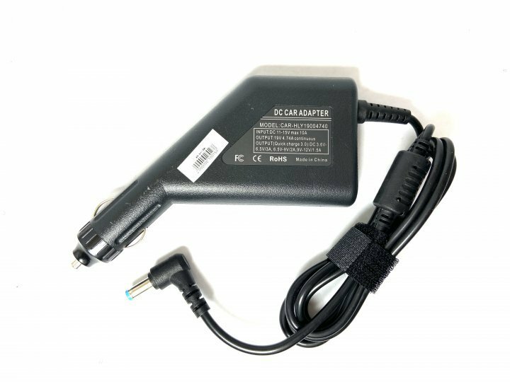

normal Опубліковано: 13 жовтня 2022 Поділитись Опубліковано: 13 жовтня 2022 (змінено) 22 години тому, vovarpd сказав: ББЖ Eaton якось багато енергії їсть сам по собі навіть без підключеного навантаження Да, у меня ИБП типа LPM-PSW-1500VA, кто-то замерял ток холостого хода 3.8А, плюс ещё потери на конвертации 12v-220v-19v для ноута, то выходит сам ИБП будет жрать больше чем ноут, думаю лучше питать напрямую от аккумулятора через DC-DC преобразователь 12v-19v (вроде как КПД должно быть 92-96%) Или такой, но КПД там неясно Змінено 13 жовтня 2022 користувачем normal 2 Посилання на коментар Поділитися на інших сайтах More sharing options...
mib Опубліковано: 13 жовтня 2022 Поділитись Опубліковано: 13 жовтня 2022 5 часов назад, normal сказал: ИБП будет жрать больше чем ноут, думаю лучше питать напрямую от аккумулятора через DC-DC В этой схеме тоже есть нюанс, потеря на проводах, в итоге нужно или с ноутом сидеть возле аккумулятора или провода толщиной в палец прокладывать я в итоге пришел к тому что есть еще отдельный высокочастотный инвертор с потреблением 1 ач и переключаюсь на него при длительных отключениях и малой нагрузке, если только для ноута то можно и не синусный поискать там бывают с потреблением в пол ампера 1 Посилання на коментар Поділитися на інших сайтах More sharing options...
normal Опубліковано: 13 жовтня 2022 Поділитись Опубліковано: 13 жовтня 2022 (змінено) Можно купить второй аккумулятор для ноута и обойтись без проводов, у меня к примеру на 10.8V 5200mAh (цена в районе 1000 грн), только нужно придумать какое-то зарядное этого аккумулятора от большого (на 100Ah), тогда по идее КПД ещё лучше будет и действительно провод мешать не будет Змінено 13 жовтня 2022 користувачем normal 1 Посилання на коментар Поділитися на інших сайтах More sharing options...
