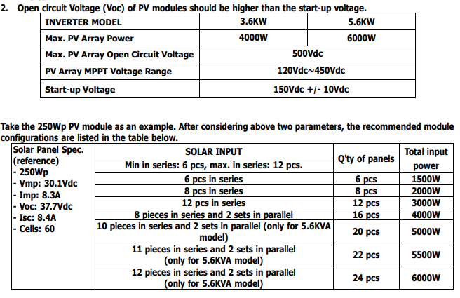

Фрай Опубліковано: В четвер в 20:40 Поділитись Опубліковано: В четвер в 20:40 Так у мене він на 5.6квт по паспорту і панелі 3.6квт по паспорту, що я там можу поставити? Найближче місце метрів за 40-50 (по дротам), чи є сенс городити конструкцію і вкладатись заради зайвих пару квт? крім того, от сьогодні у нашому селі знову півдня немає світла то куди мав би давати ЗТ? а далі ситуація не буде краще 2 Посилання на коментар Поділитися на інших сайтах More sharing options...
vbb Опубліковано: В четвер в 22:11 Поділитись Опубліковано: В четвер в 22:11 1 година тому, Фрай сказав: Так у мене він на 5.6квт по паспорту і панелі 3.6квт по паспорту, що я там можу поставити? Найближче місце метрів за 40-50 (по дротам), чи є сенс городити конструкцію і вкладатись заради зайвих пару квт? крім того, от сьогодні у нашому селі знову півдня немає світла то куди мав би давати ЗТ? а далі ситуація не буде краще так, вибачте щойно "викопав" таблицю даних вашого інвертора він несумісний із зеленим тарифом (неможливо експортувати) але він підтримує до 6 кВт панелей тому ви можете зняти обмеження на домашнє споживання або дайте сусідові трохи а взимку ця додаткова сонячна енергія допоможе заряджати акумулятор майже без використання мережі наприклад, моя установка з інвертором 5 кВт і панелями 6,5 кВт виробляла 1,5 - 2 кВт-год у найгірший зимовий день знову ж таки, це все про розвантаження мережі Крім того, ваша проблема з вхідним живленням – там такий величезний розрив на інверторі – 170-280 В, тому використання стабілізатора виглядає корисним, але я думаю, що краще після інвертора Посилання на коментар Поділитися на інших сайтах More sharing options...

Фрай Опубліковано: В п'ятницю в 09:32 Поділитись Опубліковано: В п'ятницю в 09:32 11 годин тому, vbb сказав: він несумісний із зеленим тарифом (неможливо експортувати) Був вибір між Маст он-грід і Ахіома оф-грід, вибрав її бо не мав наміру по ЗТ 11 годин тому, vbb сказав: але він підтримує до 6 кВт панелей тому ви можете зняти обмеження на домашнє споживання Так, я розумію які переваги у більшому полі, але ж вже сказав, що мені вистачає, більше вклався у «резерв», а не саму СЕС 11 годин тому, vbb сказав: Крім того, ваша проблема з вхідним живленням – там такий величезний розрив на інверторі – 170-280 В, тому використання стабілізатора виглядає корисним, але я думаю, що краще після інвертора От тут спірне питання! інвертор скільки отримує напруги стільки і видає, тому стаб повинен бути перед ним і ніяк інакше. Крім того, якщо між ними є конфлікт то незалежно від того хто де стоїть, по словам корифеїв, напевне прийде час коли хтось когось обовʼязково «переможе». Посилання на коментар Поділитися на інших сайтах More sharing options...
vbb Опубліковано: В п'ятницю в 10:32 Поділитись Опубліковано: В п'ятницю в 10:32 58 хвилин тому, Фрай сказав: Так, я розумію які переваги у більшому полі, але ж вже сказав, що мені вистачає, більше вклався у «резерв», а не саму СЕС це вас задовольняє лише на даний момент. але взимку з двома днями без мережі вашого маленького поля все одно буде недостатньо, щоб зарядити вашу збільшену резервну потужність. 58 хвилин тому, Фрай сказав: От тут спірне питання! я відповів у вашій темі Axioma свої думки. Посилання на коментар Поділитися на інших сайтах More sharing options...
