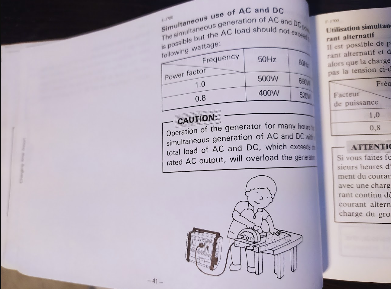

Dendnepr Опубліковано: 6 лютого 2023 Поділитись Опубліковано: 6 лютого 2023 (змінено) Есть у многих но ток заряда там очень маленький. Хотя 10 ампер должен выдать. Но не разрешают одновременно и 220 и 12 вольтовые выходы использовать Змінено 6 лютого 2023 користувачем Dendnepr Посилання на коментар Поділитися на інших сайтах More sharing options...
vovarpd Опубліковано: 6 лютого 2023 Поділитись Опубліковано: 6 лютого 2023 (змінено) 3 години тому, DimaF сказав: Отдельного выхода на 12 v у гены нет!? Є. На 10А. Але це треба було знімати клеми з акумулятора і виносити його на вулицю поближче до гени, бо там короткий кабель на той 12V вихід з гени. Ну і я його ще не тестував той вихід, в даному випадку простіше і швидше було провірене зарядне включити без знімання акума з авто. Але попробую ще потестувати і його, все ж цей вихід іменно для зарядки автоакумів і призначений. Змінено 6 лютого 2023 користувачем vovarpd 2 Посилання на коментар Поділитися на інших сайтах More sharing options...
vovarpd Опубліковано: 6 лютого 2023 Поділитись Опубліковано: 6 лютого 2023 1 годину тому, Dendnepr сказав: Но не разрешают одновременно и 220 и 12 вольтовые выходы использовать Думаю то залежить від генератора. До схожої ямахи EF1000 маю оригінальну інструкцію і там пише що можна, але не перевищувати певну потужність (-200W відносно повної, без DC). Думаю цей теж можна, але так як потужність і так мала, то неособо є сенс паралельно цим користуватись. 1 1 Посилання на коментар Поділитися на інших сайтах More sharing options...

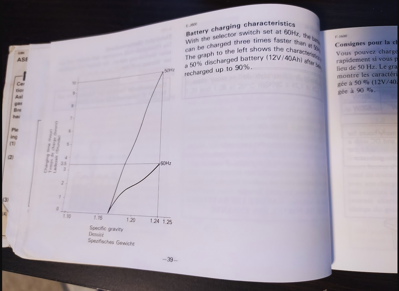

vovarpd Опубліковано: 6 лютого 2023 Поділитись Опубліковано: 6 лютого 2023 І ще в інструкції щодо режиму зарядки авто акума є таке. Цей EF600 що на відео вище немає переключателя 50/60Hz, а от його чуть "старший брат" EF1000 має такий переключатель. І інструкція каже що в режимі 60Hz зарядка авто акума відбувається в 3 рази швидше. Цікаво чого така різниця. Там теж вихід 12v 10A. Посилання на коментар Поділитися на інших сайтах More sharing options...
Dendnepr Опубліковано: 6 лютого 2023 Поділитись Опубліковано: 6 лютого 2023 8 минут назад, vovarpd сказал: Думаю то залежить від генератора. До схожої ямахи EF1000 маю оригінальну інструкцію і там пише що можна, але не перевищувати певну потужність (-200W відносно повної, без DC). Думаю цей теж можна, але так як потужність і так мала, то неособо є сенс паралельно цим користуватись. Это логично. Меня удивил запрет на одновременное использование 220 и 12 Посилання на коментар Поділитися на інших сайтах More sharing options...

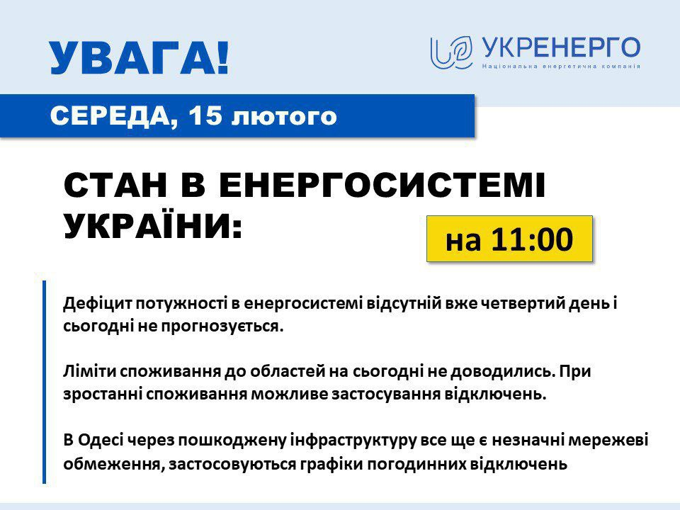

vadimv Опубліковано: 15 лютого 2023 Поділитись Опубліковано: 15 лютого 2023 14 годин тому, normal сказав: скоро вимкнуть 3 Посилання на коментар Поділитися на інших сайтах More sharing options...
mib Опубліковано: 15 лютого 2023 Поділитись Опубліковано: 15 лютого 2023 3 1 11 Посилання на коментар Поділитися на інших сайтах More sharing options...
normal Опубліковано: 15 лютого 2023 Поділитись Опубліковано: 15 лютого 2023 (змінено) 9 годин тому, vadimv сказав: Дефіциту немає, а світломаскувальний режим є, тому в нас ніякого вуличного освітлення не є... За інші області не знаю Змінено 15 лютого 2023 користувачем normal Посилання на коментар Поділитися на інших сайтах More sharing options...
