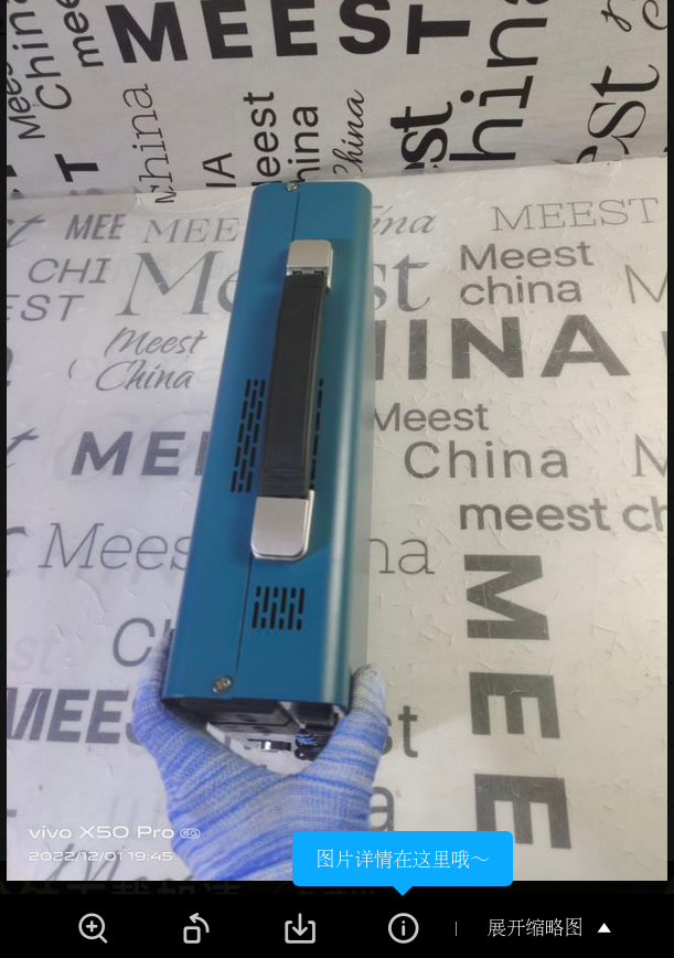

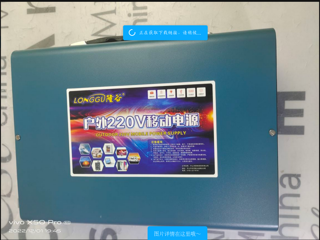

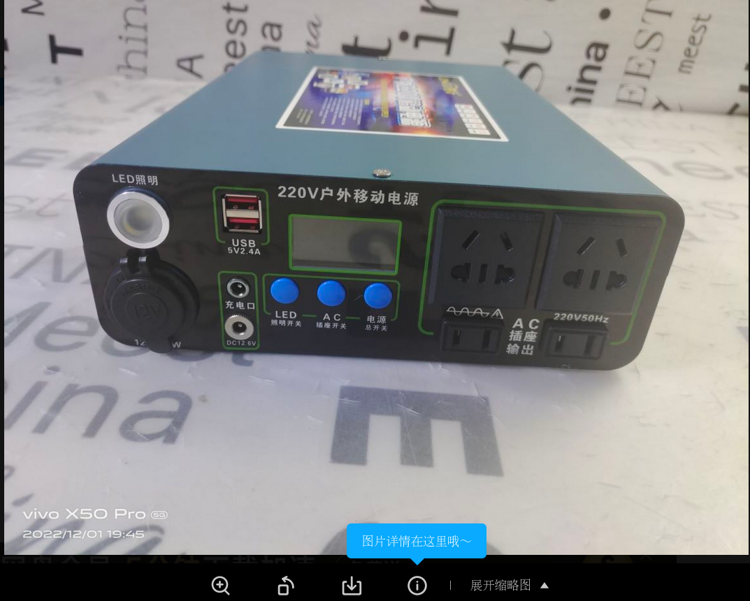

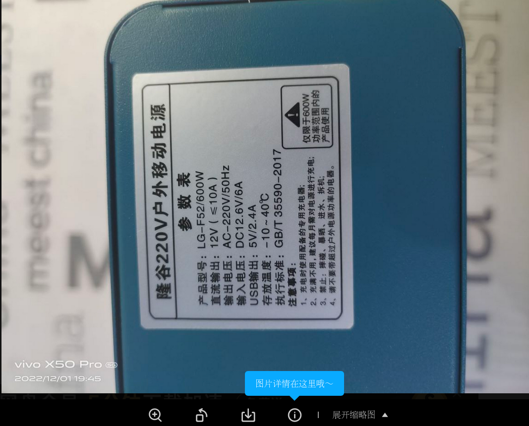

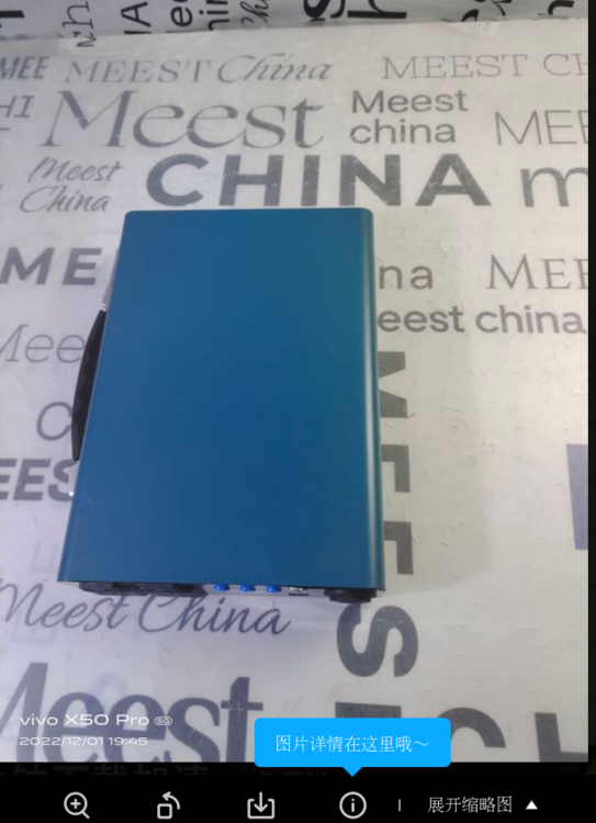

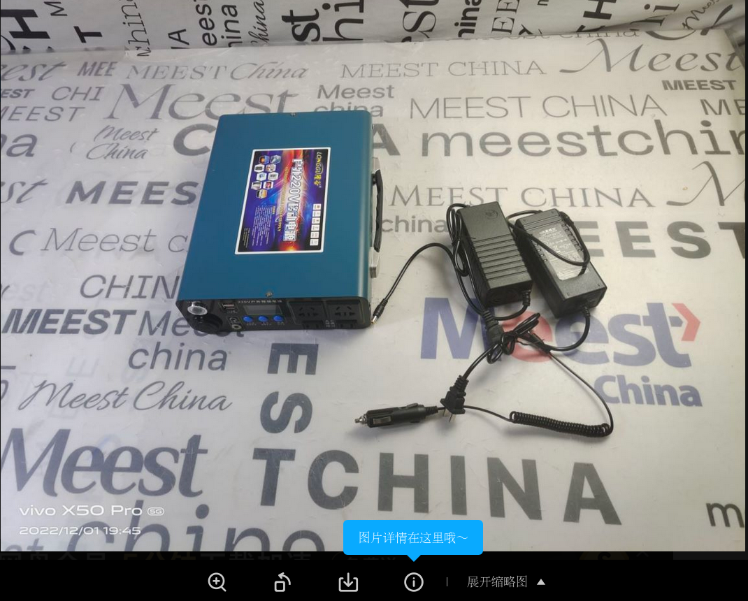

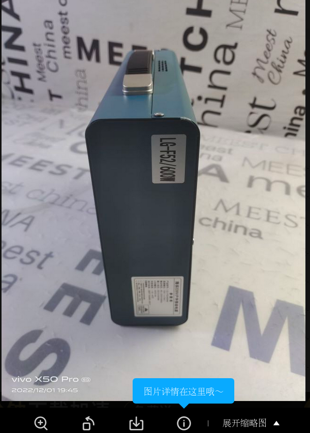

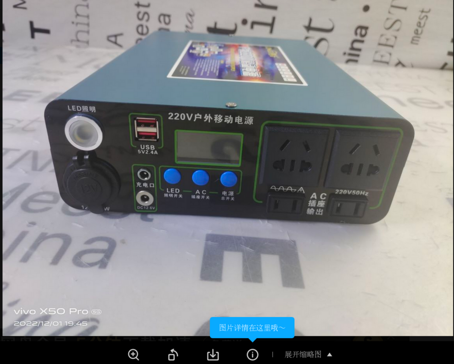

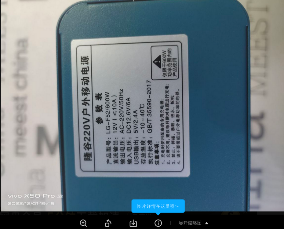

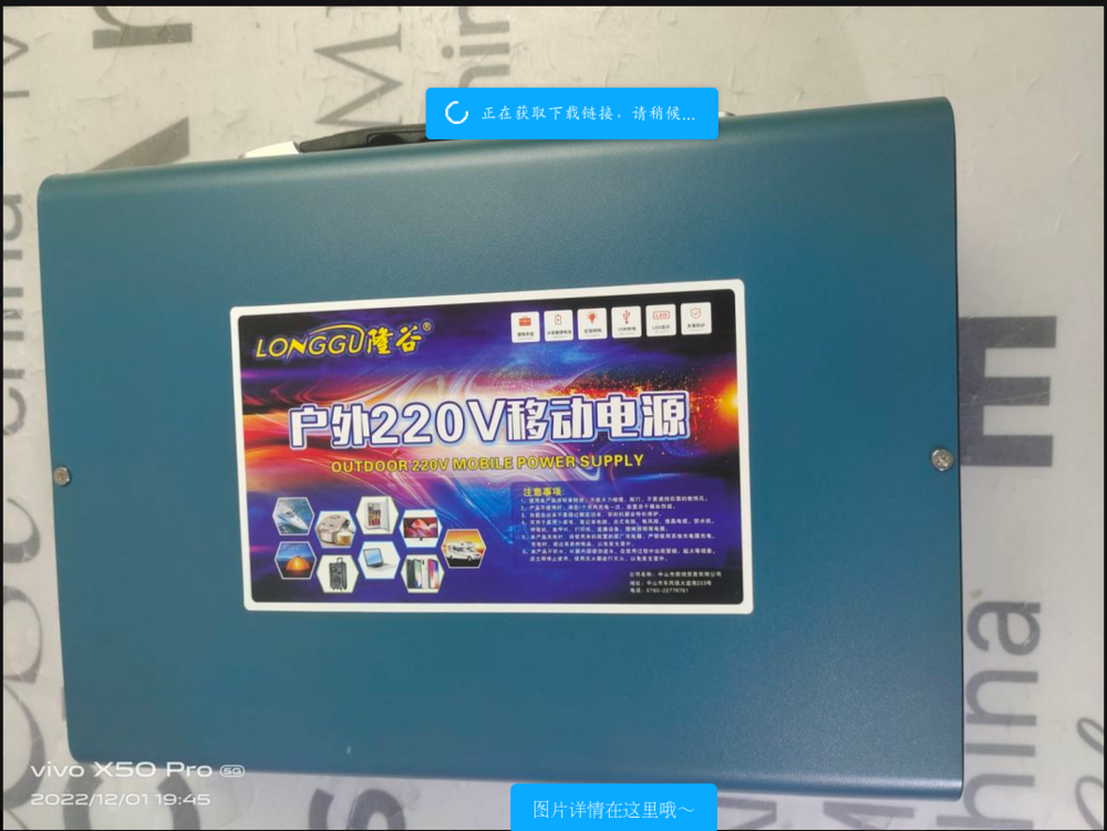

laritus Опубліковано: 4 грудня 2022 Поділитись Опубліковано: 4 грудня 2022 у зв'язку з відключеннями світла і небажанням щоразу включати генератор (особливо вночі), вирішив дозамовити до існуючого ДБЖ (100 ач гелевий АКБ з інвертором чиста синусоїда або як там правильно назва?) для газового котла більш потужніший варіант. Пошукав у Китаї і ось знайшов для себе варіант ДБЖ (теж вбудований інвертор на 600 Вт з чистою синусоїдою) на 1 кВтч ємності АКБ (китайці чомусь не ампера-години вказують, а саме квт-години або так у мене перекладач перекладає). Мій варіант як приклад того, що має попит зараз в Китаї, у нас є щось аналогічне EcoFlow, але по-перше на літій-іонному акумуляторі (у моєму випадку залізо-фосфат він краще тому, що більше циклів заряду 4000 до втрати 20 % ємності), а по-друге ціна вдесятеро дорожча (мій коштував 1288 юаней це / 7 приблизно = 184 у.е.) + вартість доставки за 6.847 кг. х 5,4 у.е. приблизно 38 у.е. Купив на pinduoduo (найдешевший варіант, без швидкої зарядки) шукається по фото (простіше за все), там багато аналогічних моделей з різною ємністю. Поки, що чекає на відправлення морем зі складу в Китаї, ось китайці фото надіслали (думаю комусь буде цікава заміна Екофлоу): 4 Посилання на коментар Поділитися на інших сайтах More sharing options...

-Xeon- Опубліковано: 5 грудня 2022 Поділитись Опубліковано: 5 грудня 2022 (змінено) 15 часов назад, laritus сказал: у зв'язку з відключеннями світла і небажанням щоразу включати генератор (особливо вночі), вирішив дозамовити до існуючого ДБЖ (100 ач гелевий АКБ з інвертором чиста синусоїда або як там правильно назва?) для газового котла більш потужніший варіант. Пошукав у Китаї і ось знайшов для себе варіант ДБЖ (теж вбудований інвертор на 600 Вт з чистою синусоїдою) на 1 кВтч ємності АКБ (китайці чомусь не ампера-години вказують, а саме квт-години або так у мене перекладач перекладає). Мій варіант як приклад того, що має попит зараз в Китаї, у нас є щось аналогічне EcoFlow, але по-перше на літій-іонному акумуляторі (у моєму випадку залізо-фосфат він краще тому, що більше циклів заряду 4000 до втрати 20 % ємності), а по-друге ціна вдесятеро дорожча (мій коштував 1288 юаней це / 7 приблизно = 184 у.е.) + вартість доставки за 6.847 кг. х 5,4 у.е. приблизно 38 у.е. Купив на pinduoduo (найдешевший варіант, без швидкої зарядки) шукається по фото (простіше за все), там багато аналогічних моделей з різною ємністю. Поки, що чекає на відправлення морем зі складу в Китаї, ось китайці фото надіслали (думаю комусь буде цікава заміна Екофлоу): Я так розумію, це тільки інвертор, без батареї? Плюс є великі питання до макс потужності, отвори вентиляції натякають на 100-200 вт P.S. на фото бп для заряджання до 100вт, по факту буде заряджати 1кВт більше 12 годин Змінено 5 грудня 2022 користувачем -Xeon- 1 Посилання на коментар Поділитися на інших сайтах More sharing options...

laritus Опубліковано: 5 грудня 2022 Поділитись Опубліковано: 5 грудня 2022 (змінено) 22 минуты назад, -Xeon- сказал: Я так розумію, це тільки інвертор, без батареї? Плюс є великі питання до макс потужності, отвори вентиляції натякають на 100-200 вт P.S. на фото бп для заряджання до 100вт, по факту буде заряджати 1кВт більше 12 годин Ні це саме інвертор + акб (повербанк за правійльним сінусом :), я ж писав) там АКБ від Катл А+ класу (якщо ви в цьому розумієтесь). Дякую за думку про час заряду (я як раз гадав, скільки це буде), надо було мені доплатити, ще +27 у.е. за швидку зарядку (але швидка версія важить від 9 кг., а це додаткова плата за перевезення, тому взяв те, що важить біля 6 кг.) :), але з іншого боку я його для газового котла беру і там вже є ДБЖ, хай заряджається 12 годин мені не прінципово (до того ж, існує думка, що заряджання малими струмами дозволяє подовжити батареї строк) :)... не думаю, що китайці завищують значення потужності, оскільки цей товар для внутрішнього ринку Китаю :), якщо буде рекламації вони змушені будуть замінювати за свій рахунок (який сенс в цьому випадку зазначати недостовірні данні? Змінено 5 грудня 2022 користувачем laritus 1 Посилання на коментар Поділитися на інших сайтах More sharing options...

90BCO Опубліковано: 5 грудня 2022 Поділитись Опубліковано: 5 грудня 2022 19 часов назад, laritus сказал: Пошукав у Китаї і ось знайшов для себе варіант ДБЖ (теж вбудований інвертор на 600 Вт з чистою синусоїдою) на 1 кВтч ємності АКБ (китайці чомусь не ампера-години вказують, а саме квт-години або так у мене перекладач перекладає). Мій варіант як приклад того, що має попит зараз в Китаї, у нас є щось аналогічне EcoFlow, але по-перше на літій-іонному акумуляторі (у моєму випадку залізо-фосфат він краще тому, що більше циклів заряду 4000 до втрати 20 % ємності), а по-друге ціна вдесятеро дорожча (мій коштував 1288 юаней це / 7 приблизно = 184 у.е.) + вартість доставки за 6.847 кг. (думаю комусь буде цікава заміна Екофлоу😞 Спойлер Одразу ж бачу, що барахло, 300W в кращому випадку. З EcoFlow і поруч не стояв. Без образ, просто досвід. Сподіваюсь, коли отримаєте - покажете що у середині ? 2 Посилання на коментар Поділитися на інших сайтах More sharing options...
US7IGN Опубліковано: 5 грудня 2022 Поділитись Опубліковано: 5 грудня 2022 17 минут назад, 90BCO сказал: Одразу ж бачу, що барахло, 300W в кращому випадку. З EcoFlow і поруч не стояв. Без образ, просто досвід. Сподіваюсь, коли отримаєте - покажете що у середині ? ну що ж ви так одразу. ще скажіть що японські чи німецькі авто в салоні тільки лохи купляють, а чьоткіе наєбателі долі цілком задоволені американськими битками, бляхами та китайцями 2 Посилання на коментар Поділитися на інших сайтах More sharing options...
90BCO Опубліковано: 5 грудня 2022 Поділитись Опубліковано: 5 грудня 2022 3 минуты назад, US7IGN сказал: ну що ж ви так одразу. ще скажіть що японські чи німецькі авто в салоні тільки лохи купляють, а чьоткіе наєбателі долі цілком задоволені американськими битками, бляхами та китайцями Ваша іронія зрозуміла. Як, наприклад, порівняти биток BMW з Cherry-QQ з салону ? Так отож, і я про це ж ! Посилання на коментар Поділитися на інших сайтах More sharing options...
US7IGN Опубліковано: 5 грудня 2022 Поділитись Опубліковано: 5 грудня 2022 32 минуты назад, 90BCO сказал: Як, наприклад, порівняти биток BMW з Cherry-QQ з салону ? 1 зірка безпеки та ті ж 2000 км до першого ремонту з моменту купівлі. що ще там можна рівняти? Посилання на коментар Поділитися на інших сайтах More sharing options...
laritus Опубліковано: 6 грудня 2022 Поділитись Опубліковано: 6 грудня 2022 7 часов назад, 90BCO сказал: Сподіваюсь, коли отримаєте - покажете що у середині ? а без розбирання ніяк (я гуманітарій, а не технар :))? Я і без розбирання зможу визначити приблизну ємність та навантаження :). Ну гаразд, якщо буде бажання розберу (там здається не важко відкрутити декілька болтів, що б подивитися на АКБ і дату його вироблення, хоча ємність як я розумію треба по опору визначити за допомогою приладів яких у мене не має :)). 7 часов назад, 90BCO сказал: Одразу ж бачу, що барахло, 300W в кращому випадку. енергоспоживання мого котла лімітується роботою турбіни, електроніки та циркуляційного насоса який споживає не більше 100 Вт на годину :), тобто в моєму випадку навіть 200 Вт інвертора із запасом (головне що б був чистий сінус). Але в мене зустрічне запитання, за якими ознаками ви визначили, що це саме барахло (у вас не має бажання допомогти іншим користувачам не наступати на мої граблі?!?)? Я наприклад при порівнянні з екофлів тупо орієнтувався на вагу пристрою (бо звичайно не маю можливості зазирнути всередину екофлів і поки що цього пристрою). Як гадаєте, скільки важить Екофлов 600 Вт? Вага цього приладу (без зарядних та коробки) начебто - 5 кг. EcoFlow River, 600 Вт, (але чомусь 288 Вт * годин) так само 5 кг. 7 часов назад, 90BCO сказал: Без образ, просто досвід. Досвід чого (купівлі, продажу, використання чи ремонту?!?)? Але якщо ви праві і там буде потужність (потужність до речі мені не цікава) на 300 Вт та ємність (для мене особисто важлива ємність) на 288 Вт на годину як у Екофлов мої витрати обмежуються сумою приблизно (податки не рахую тому, що їх зняли) 184 у.е. + 38 у.е. = 222 у.е. х 40 (курс) грн. = 8880 грн. Ціна за посиланням на розетку Екофлов 34 990 грн. То я особисто нічого не втрачаю . Якщо ви мали на увазі ні потужність, а саме ємність на 300 Вт*г тоді я на цю суму ще 3 таких докуплю (і таким чином точно ємність отримаю навіть більше ніж на 1 кВтг 😂 + додаткові зарядні пристрої залишаться). Головне, що б там дійсно був lifepo4 (і новий, бо увесь ризик може бути в тому, що встановлять АКБ навіть заявленої потужності та типу, але вже такий який був у вжитку... знімуть з якогось електротранспорту, наприклад). Посилання на коментар Поділитися на інших сайтах More sharing options...

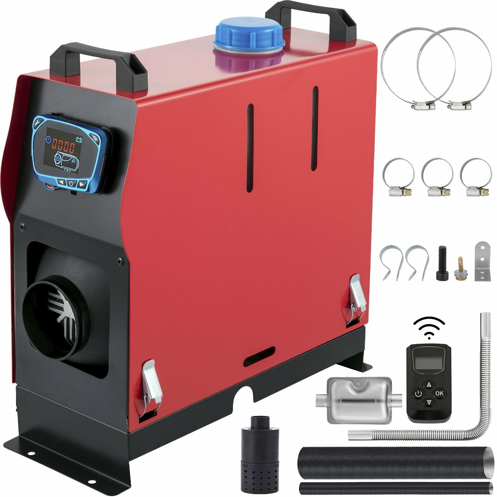

laritus Опубліковано: 6 грудня 2022 Поділитись Опубліковано: 6 грудня 2022 (змінено) хтось використовує таке обладнання для обігріву? Цікавить досвід (наскільки достовірний тест). Ось схожий пристрій. Ось приклад використання. Змінено 6 грудня 2022 користувачем laritus Посилання на коментар Поділитися на інших сайтах More sharing options...
